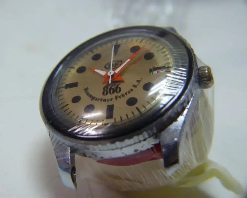

¿ Es un Roles, es un Submarine ? No.. Es un Baumgartner 866 marino....
  • Iniciador del hilo Iniciador del hilo VICENTE RAMIREZ
V
VICENTE RAMIREZ
De la casa

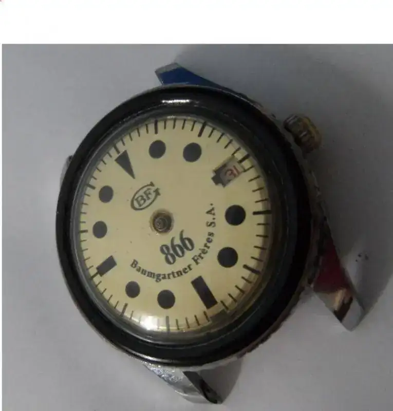

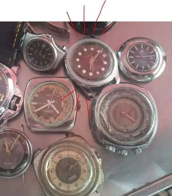

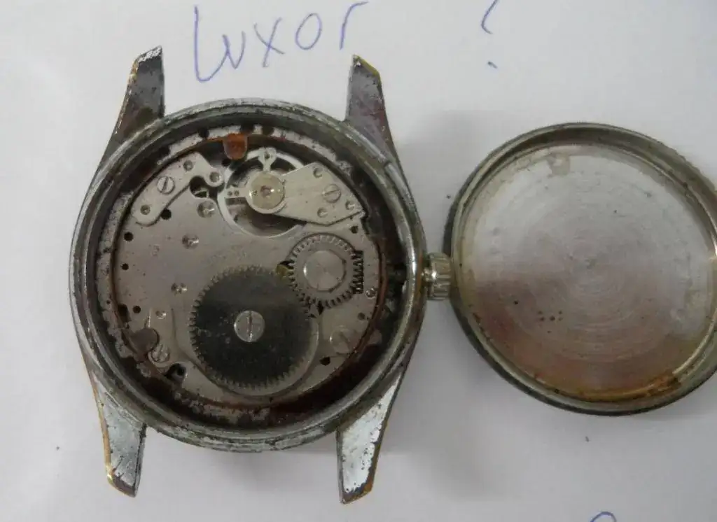

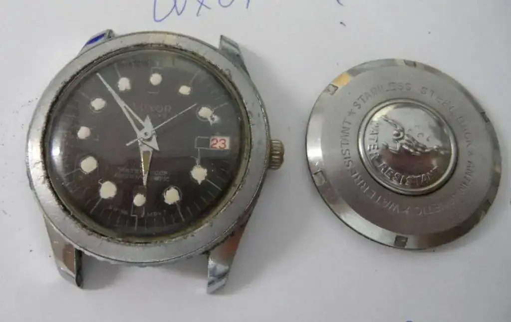

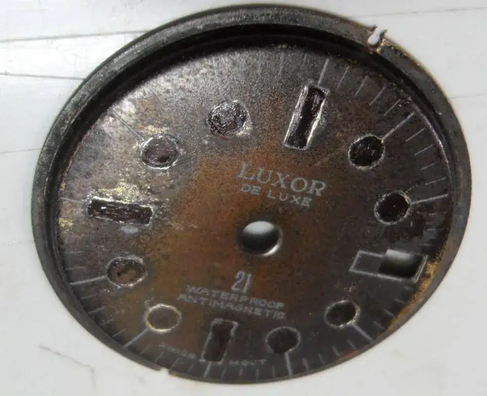

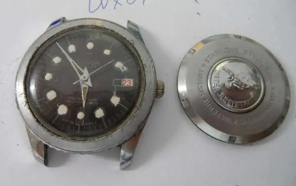

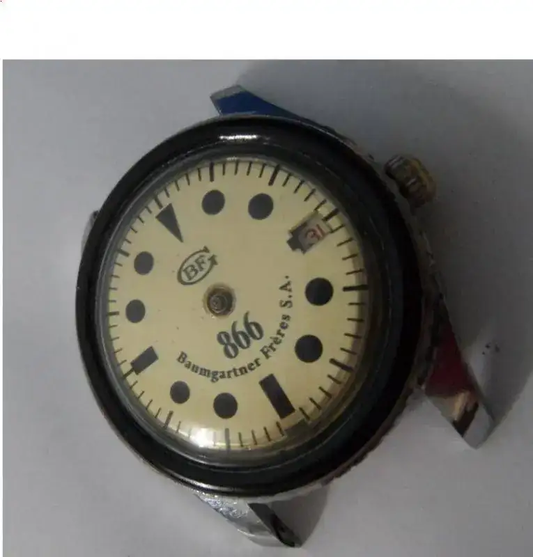

Una Joya,... encontré una joya... era una noche de verano, y se vino conmigo y otros tesoros
Digo lo de la joya, porque este impresionante reloj es lo que tiene ( 1 )

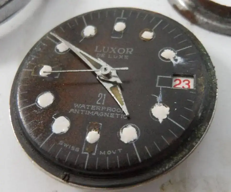

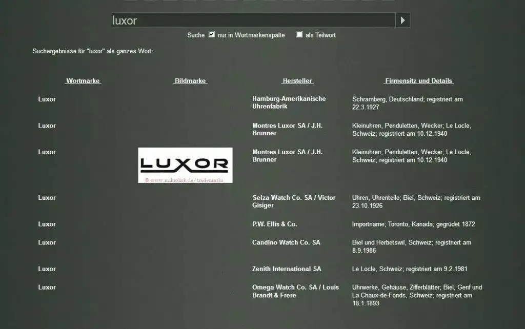

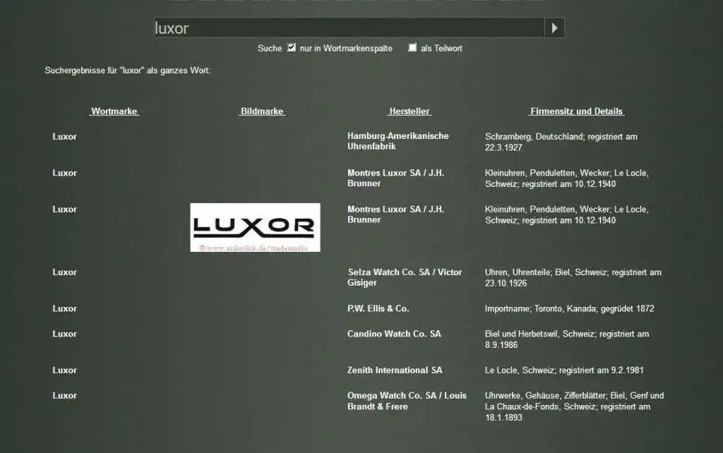

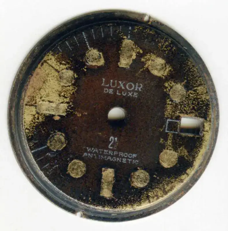

Un hermoso Luxor de Luxe... ( "Canta"... está registrado....jjjj )

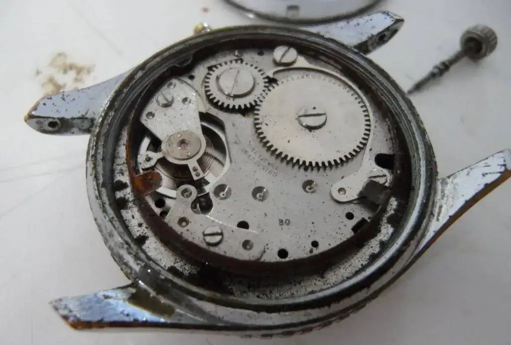

Y su impoluto mecanismo....

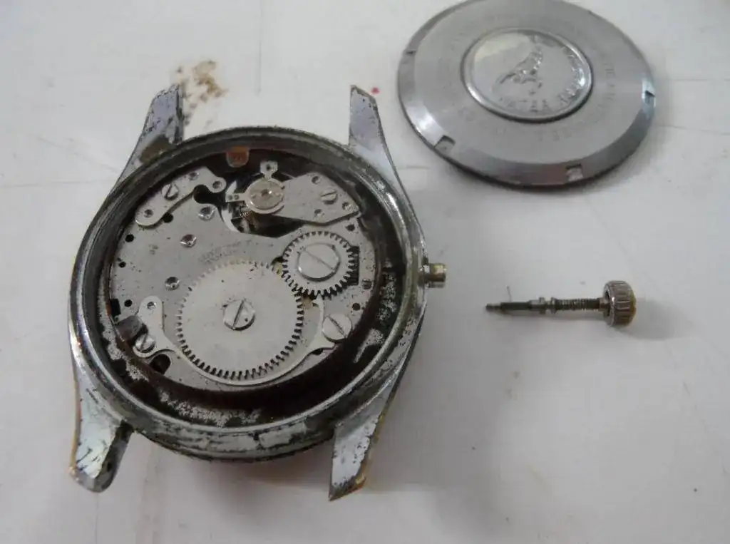

Tenía un ecosistema dentro y siento haber sido el culpable de la extinción de todas sus especies vivientes...

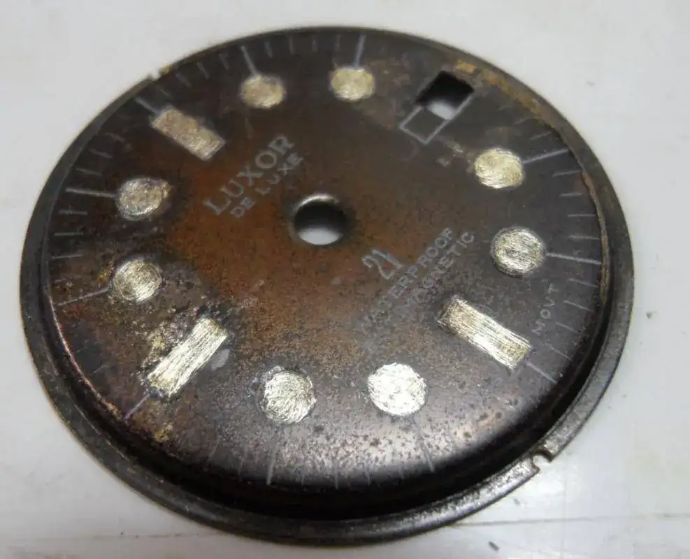

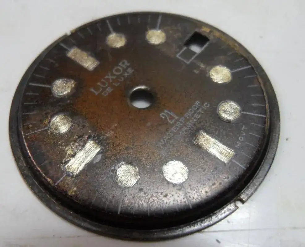

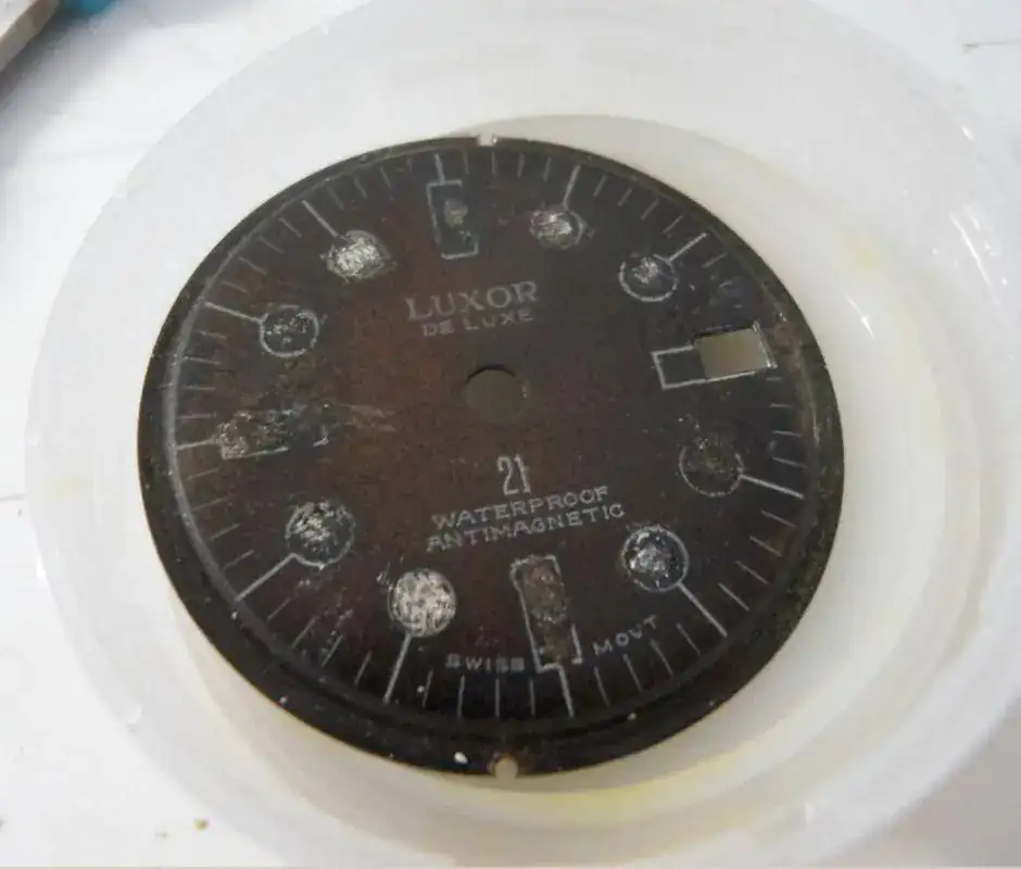

El lumbreras que cogió el bote de tintanlux para pintar y que se vieran un poco los índices seguramente morirá con parkinson....

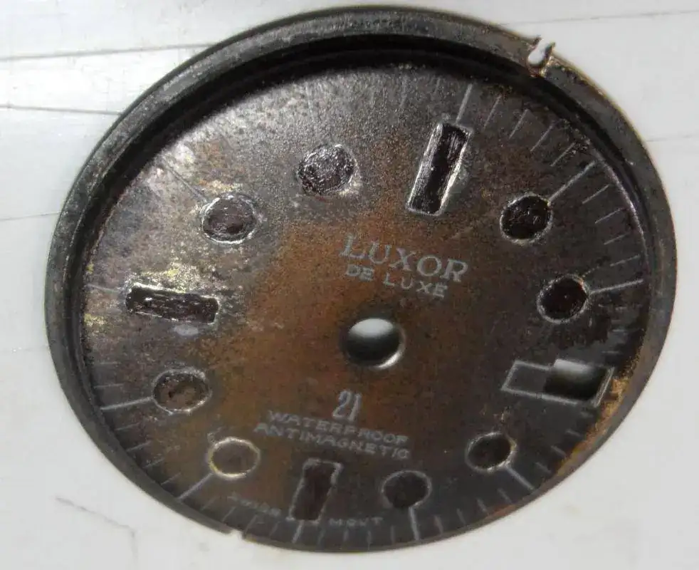

Así que armado de paciencia y un bisturí me puse a levantar la pintura...

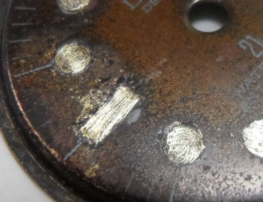

Pero ya entusiasmado con la proeza sólo se me ocurrió soltar el bisturí y coger el punzón de grabado
Ea... Premio al ingenio ... yo que hablaba de pulso....
Ya que la picié con el punzón, terminé piciándola con el rotring...

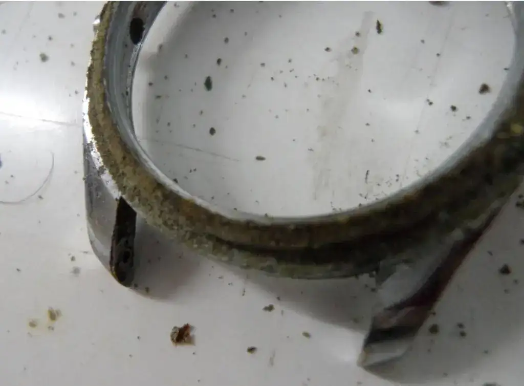

Seguidamente le tocó a la caja.... Lo que cayó si te lo fumas, o coges un colocón, o te mueres.... yo como no fumo :whist::
A todo esto, la esfera ya iba por este estado...
Así que como siempre a borrar todo..... y ha divertirse....

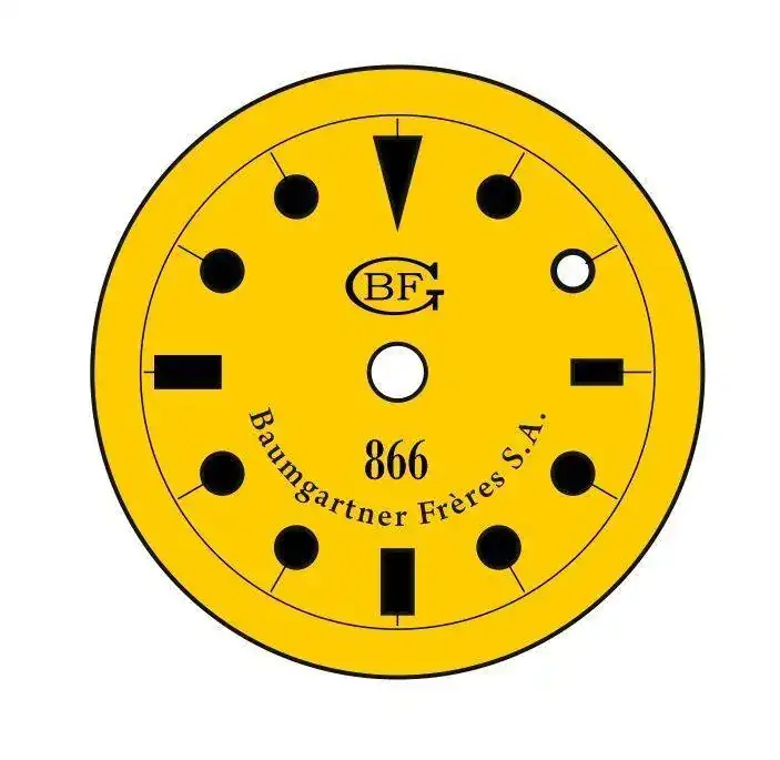

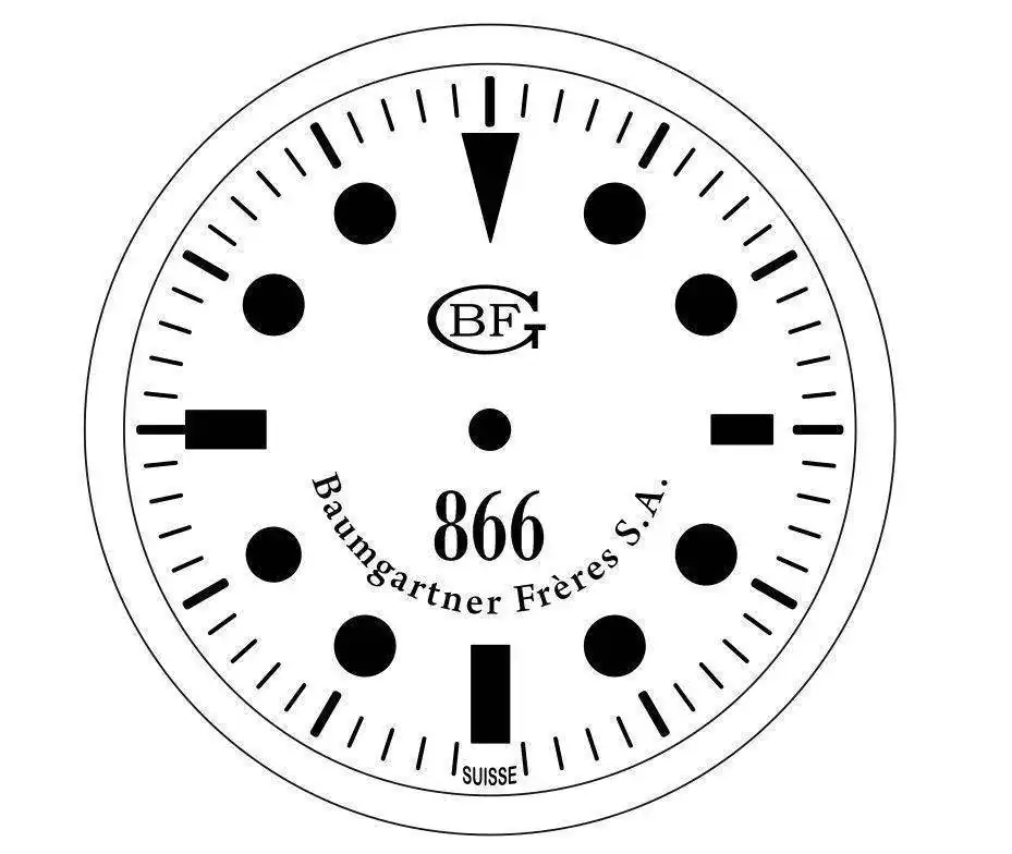

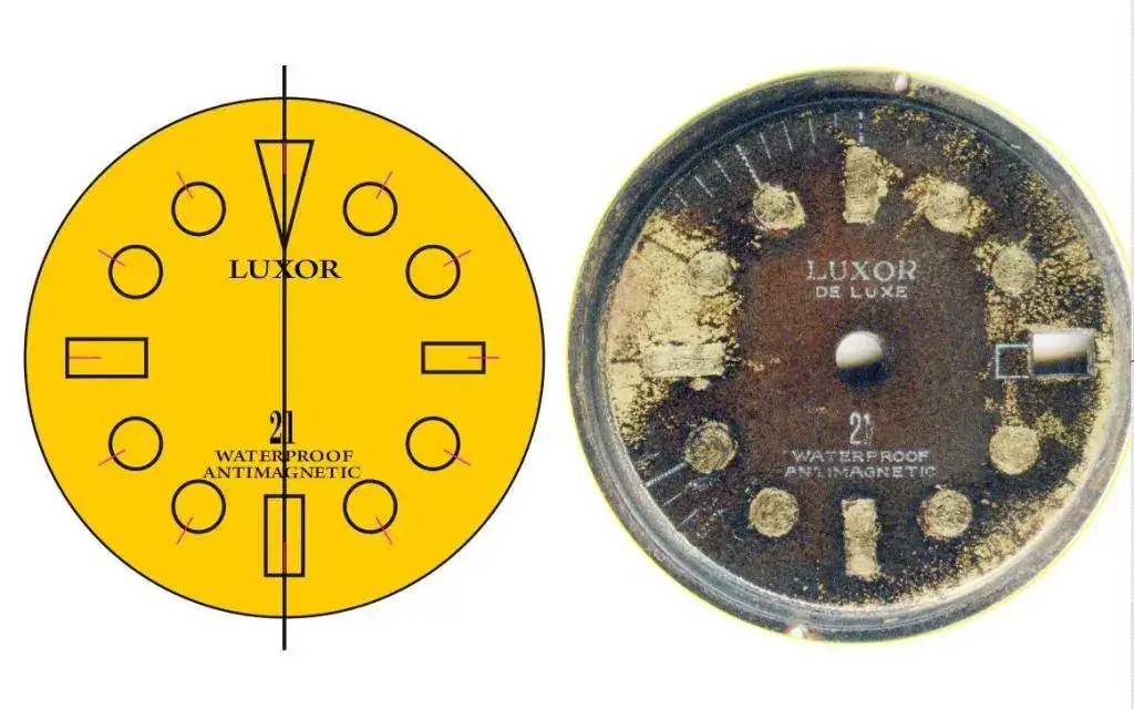

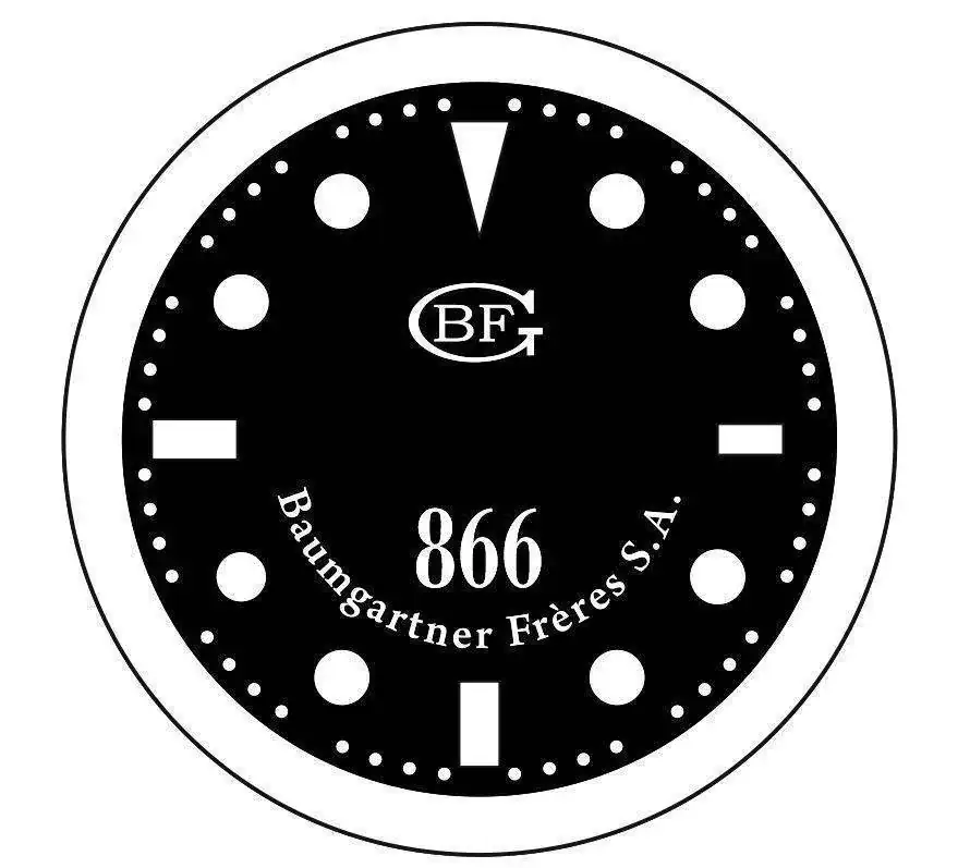

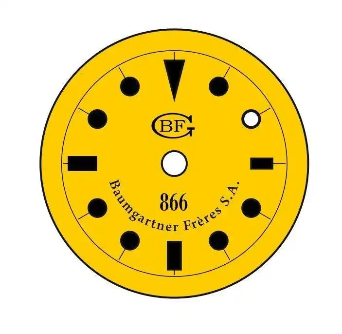

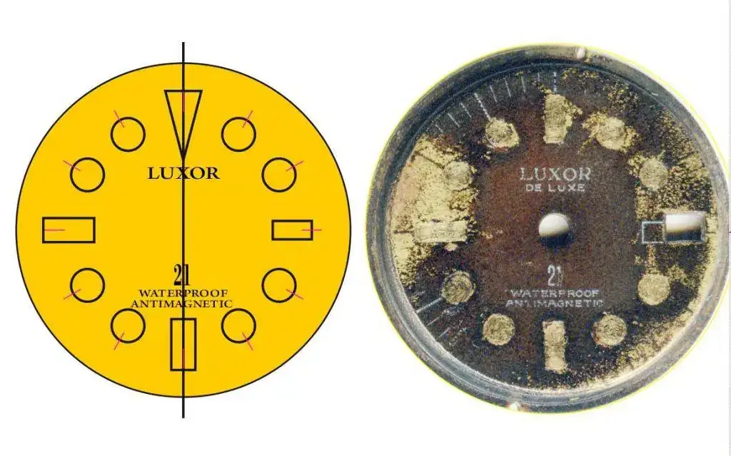

Comencé ha maquetar para reproducir el Luxor...

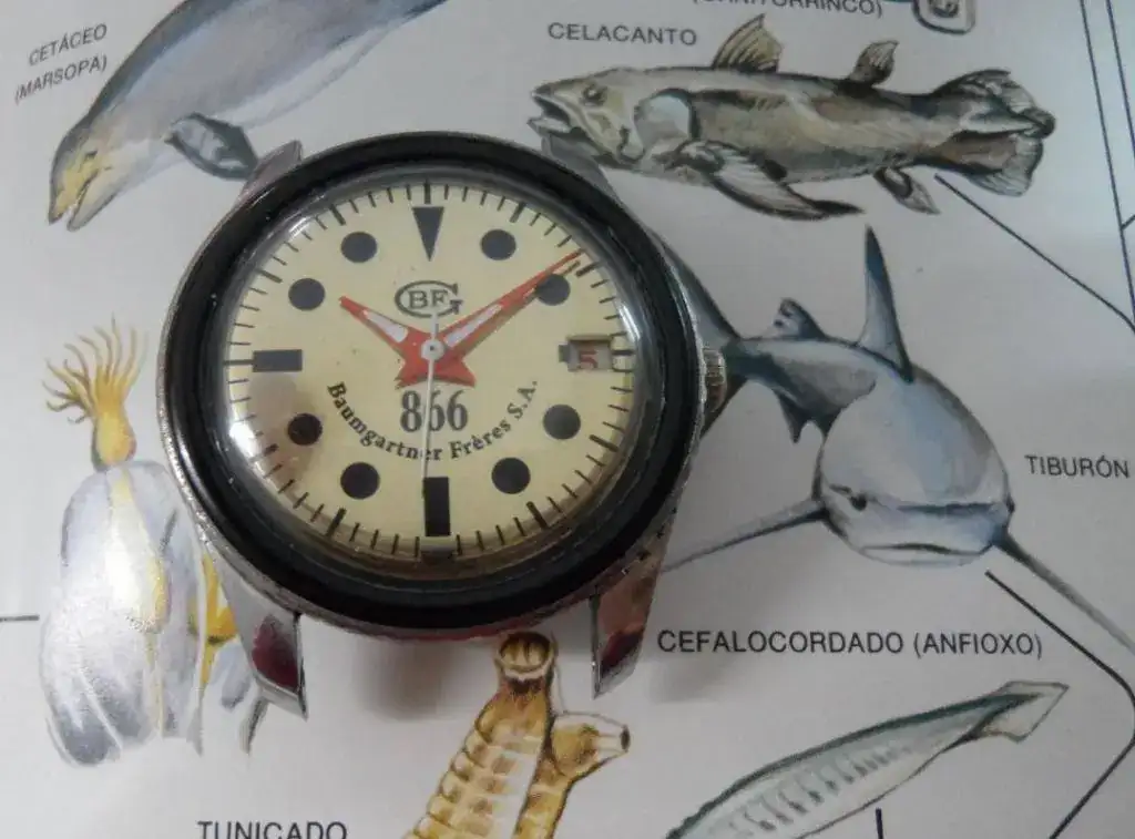

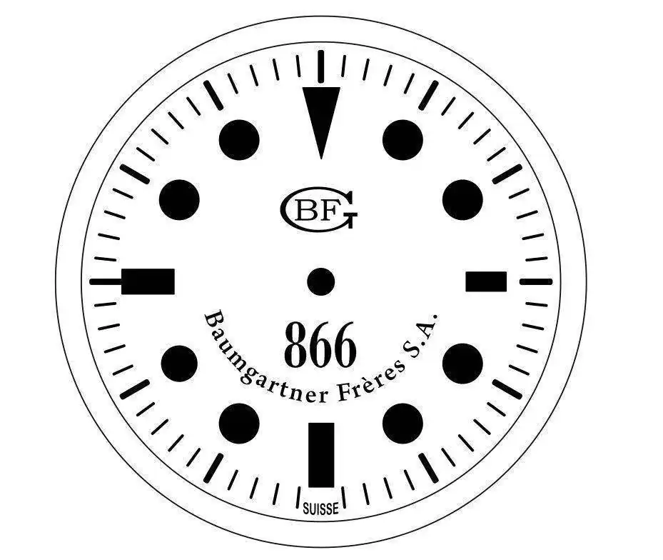

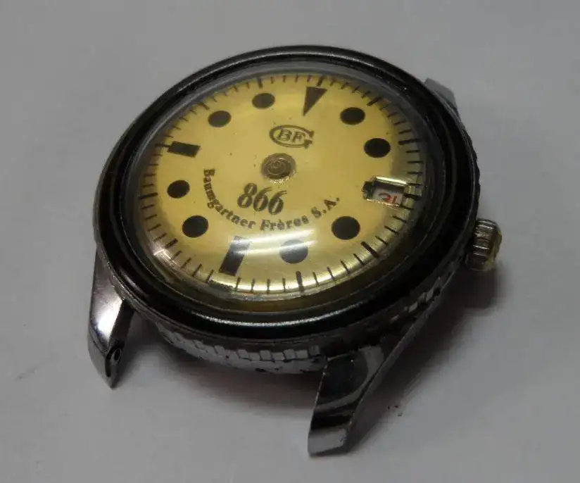

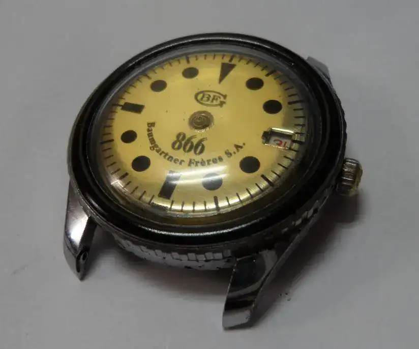

Pero se me ocurrió.... Pa qué quiero un luxor... Voy ha hacer el primer Baumgartner Fréres, S.A. Submarine...

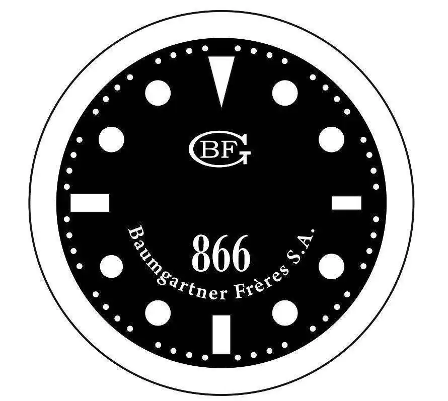

Probando en negro...
Decidí tirar de negro sobre el dorado de la esfera....

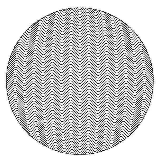

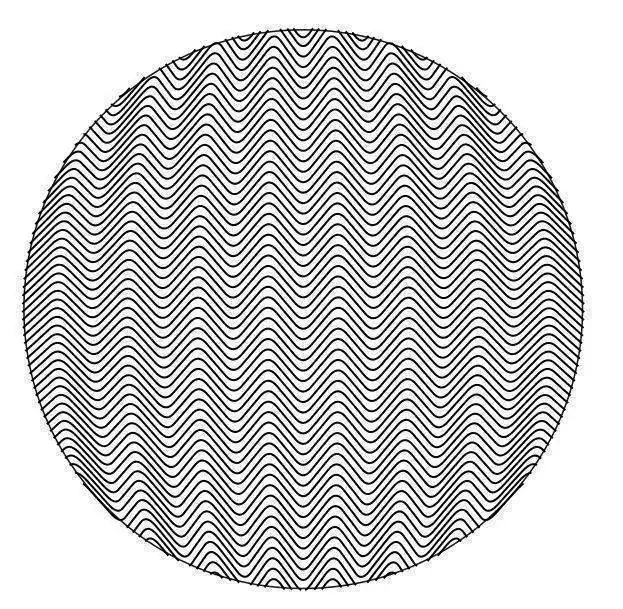

Intenté por activa y por pasiva hacerle un grabado texturizado a la esfera con este diseño pero la dichosa emulsión no pude trabajarla, así que el grabado se me queda pendiente para un futuro, y la esfera se queda lisa....
Este es el resultado...

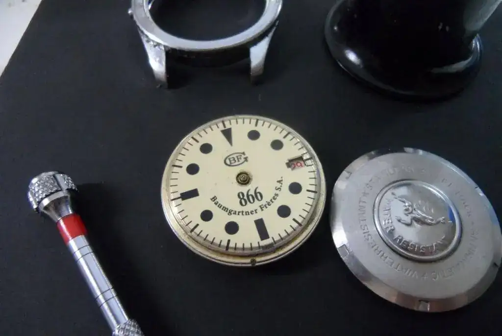

Las piezas limpias y el mecanismo limpio y aceitado...

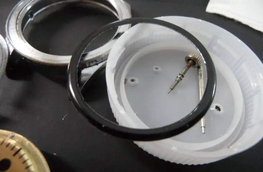

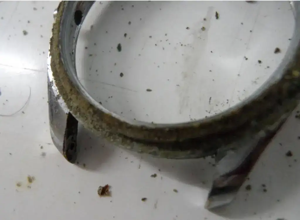

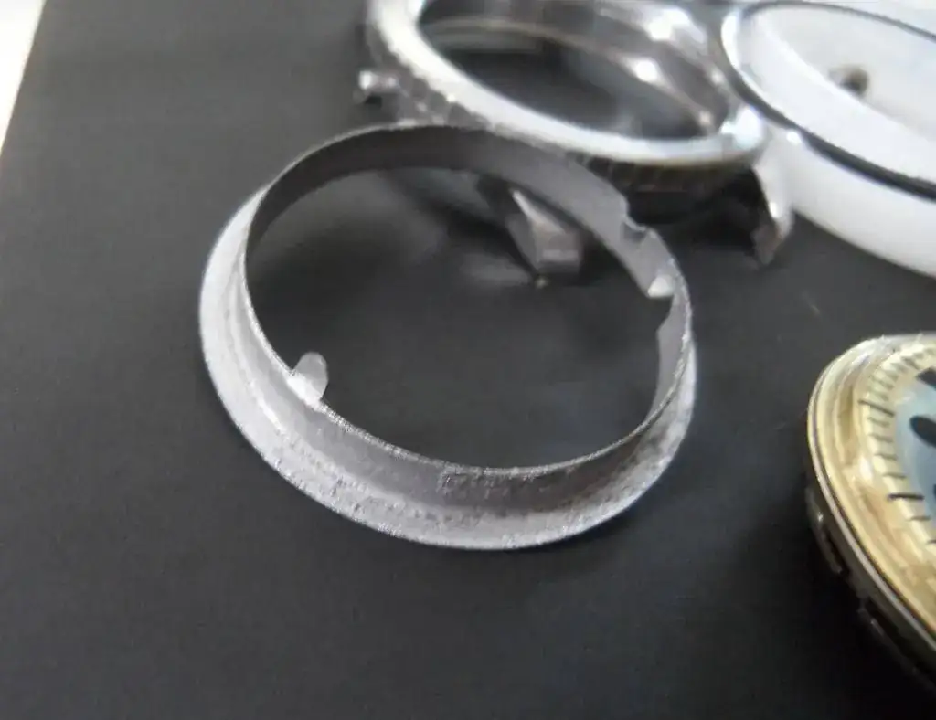

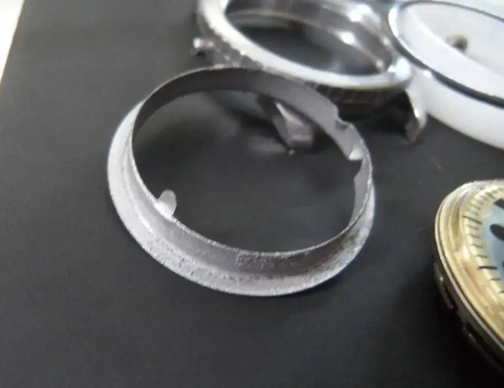

La camisa estaba totalmente oxidada y le di un tratamiento con OXINO... que transforma el óxido en una especie de costra inoxidable... pero luego le dí con spray de zinc para piezas metálicas....

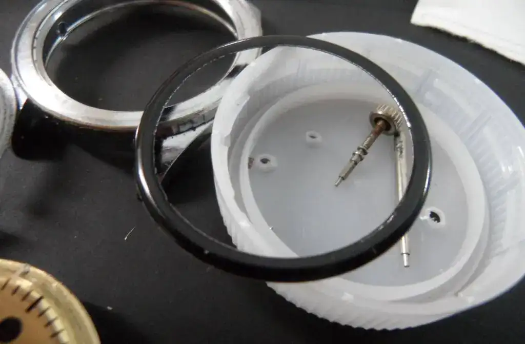

El aro del bisel opté por pintarlo en negro con laca de joyería dándole volumen para que quedara con ese efecto de relieve...

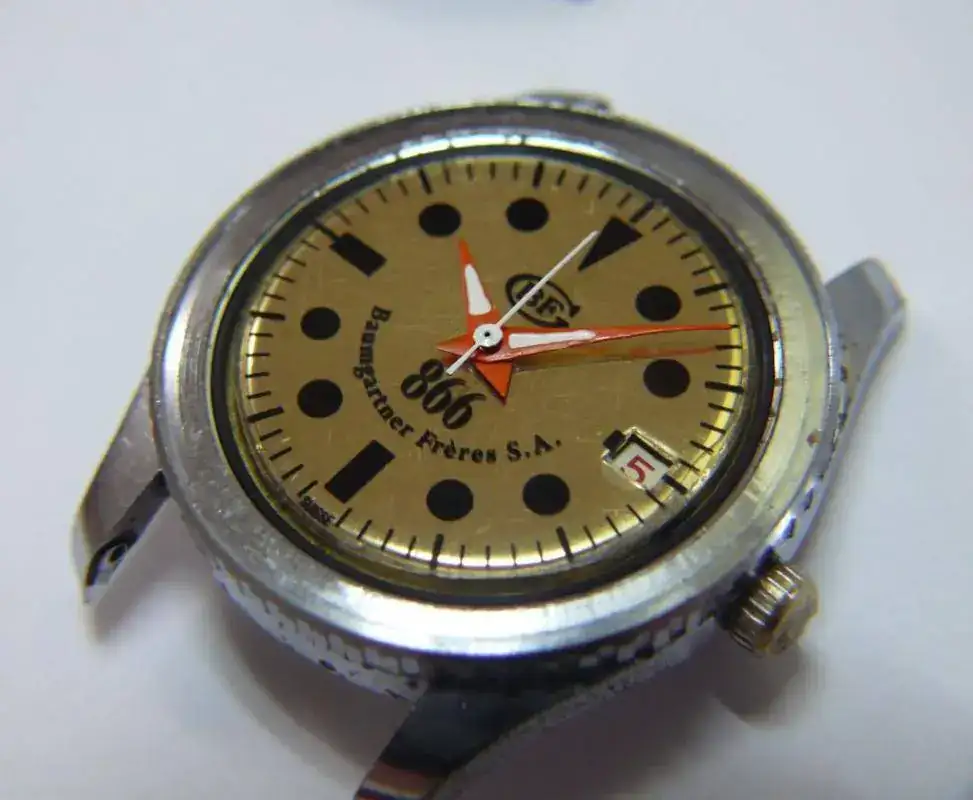

Se va viendo ya el resultado... a mi me gusta....
El dorado de la esfera brilla y cambia de tonalidad con el movimiento

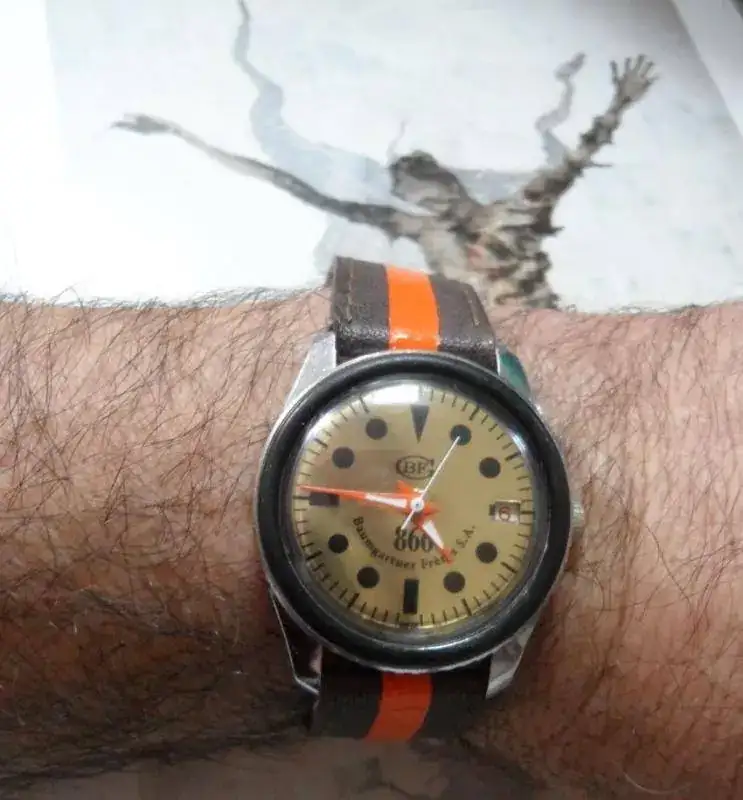

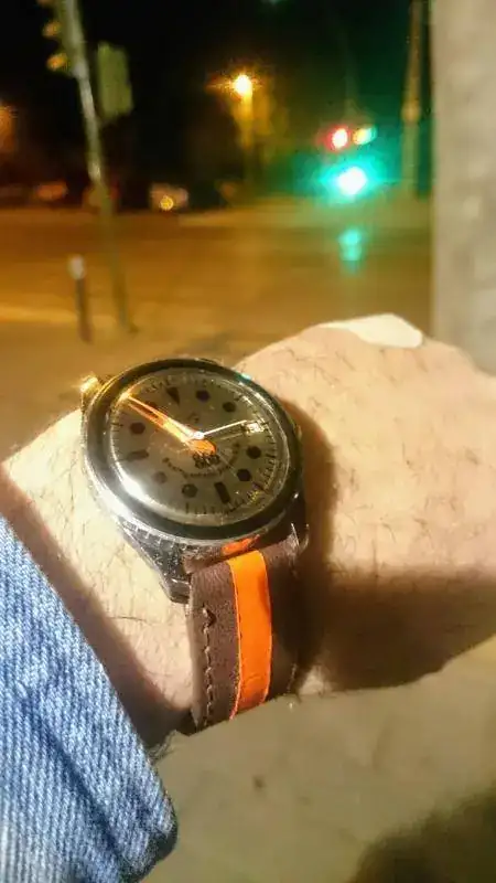

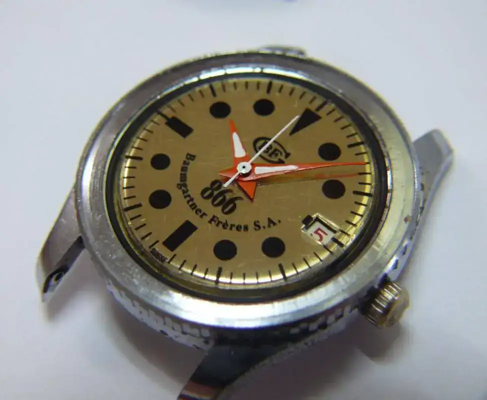

Las agujas al ser plateadas no se veían nada, así que opté por utilizar de nuevo el naranja y el blanco que tanto me gustó en el Popeye....

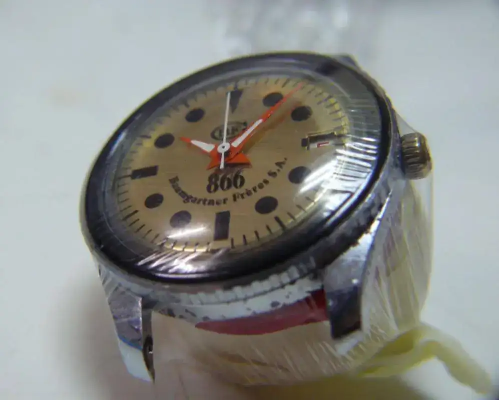

Montado a falta del aro del bisel
Bisel pegado y apretado con film de cocina para que seque...

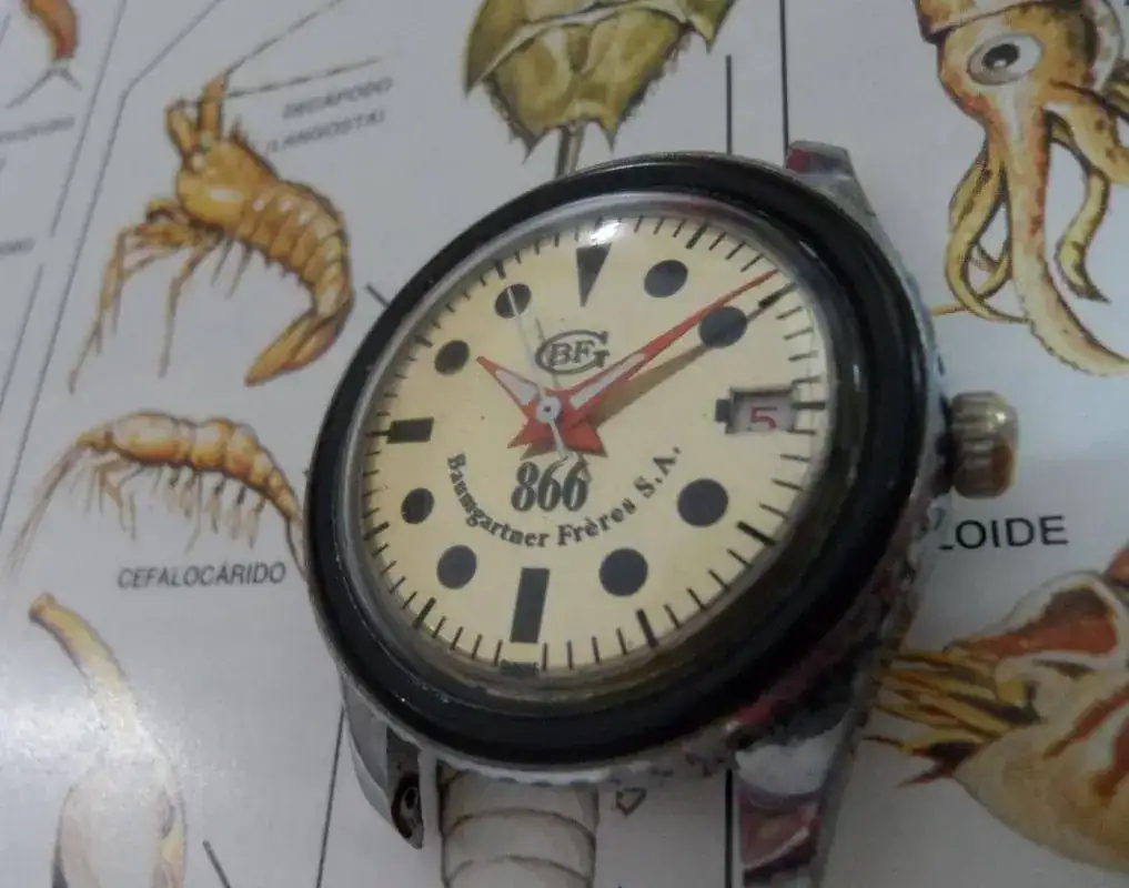

Espero que os guste.... Unas fotitos posando y funcionando...
Saludos desde Sevilla
Ver el archivos adjunto 530532
Ver el archivos adjunto 530533

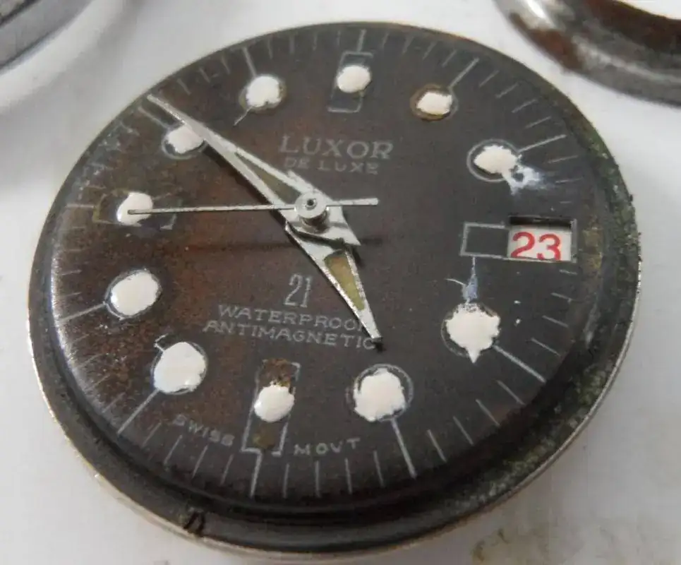

Ver el archivos adjunto 530577

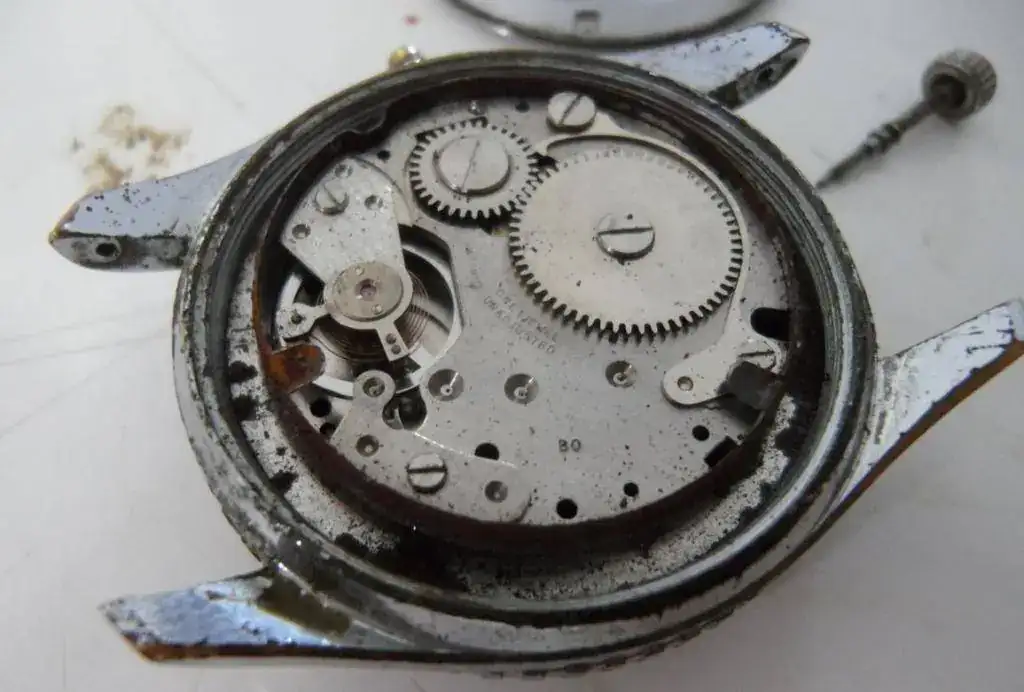

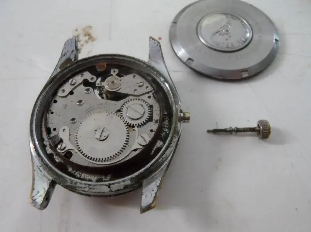

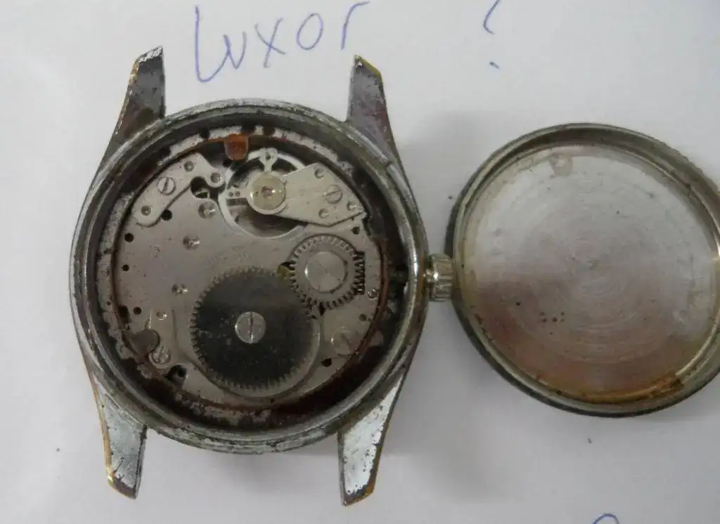

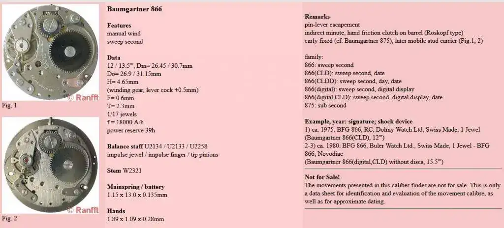

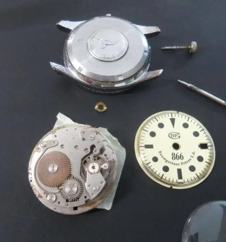

Ver el archivos adjunto 530534
Ver el archivos adjunto 530535
Ver el archivos adjunto 530536
Ver el archivos adjunto 530537

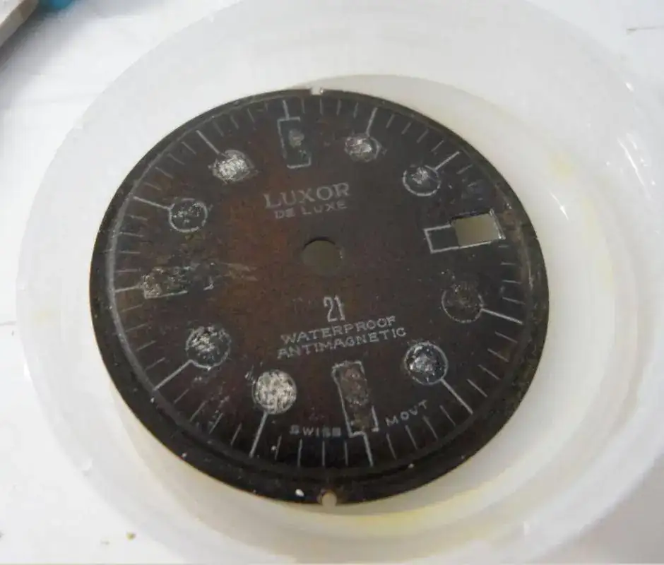

Ver el archivos adjunto 530538
Ver el archivos adjunto 530539

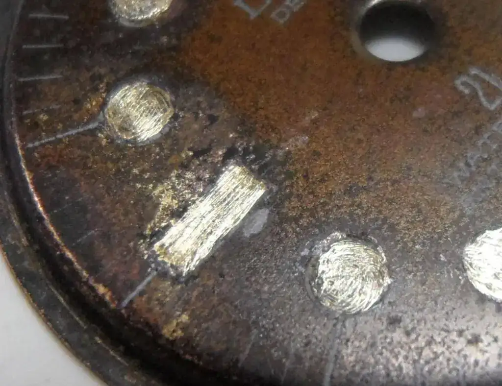

Ver el archivos adjunto 530540
Ver el archivos adjunto 530541
Ver el archivos adjunto 530542

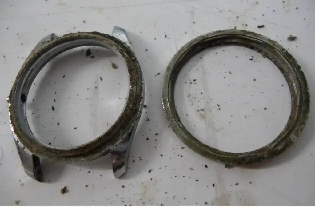

Ver el archivos adjunto 530543
Ver el archivos adjunto 530544

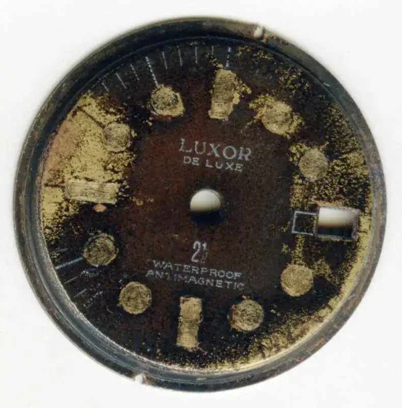

Ver el archivos adjunto 530569

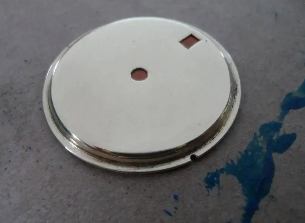

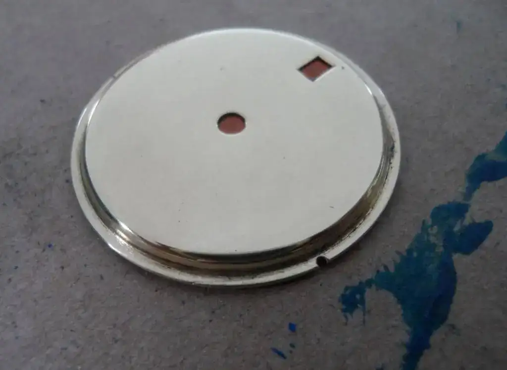

Ver el archivos adjunto 530545
Ver el archivos adjunto 530546
Ver el archivos adjunto 530547
Ver el archivos adjunto 530548
Ver el archivos adjunto 530549
Ver el archivos adjunto 530551
Ver el archivos adjunto 530552

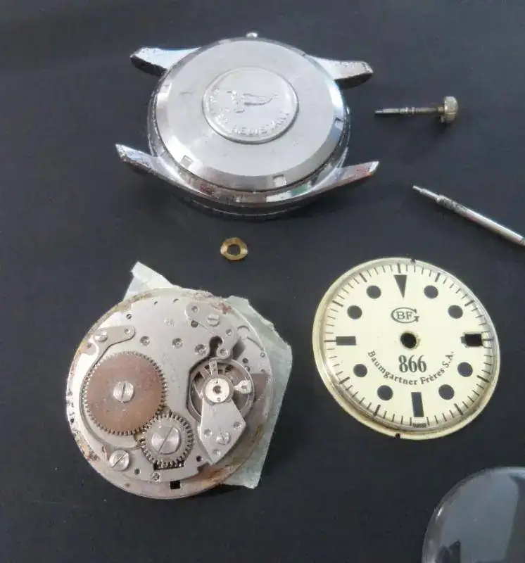

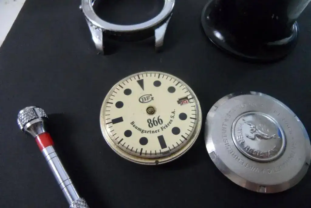

Ver el archivos adjunto 530553
Ver el archivos adjunto 530554

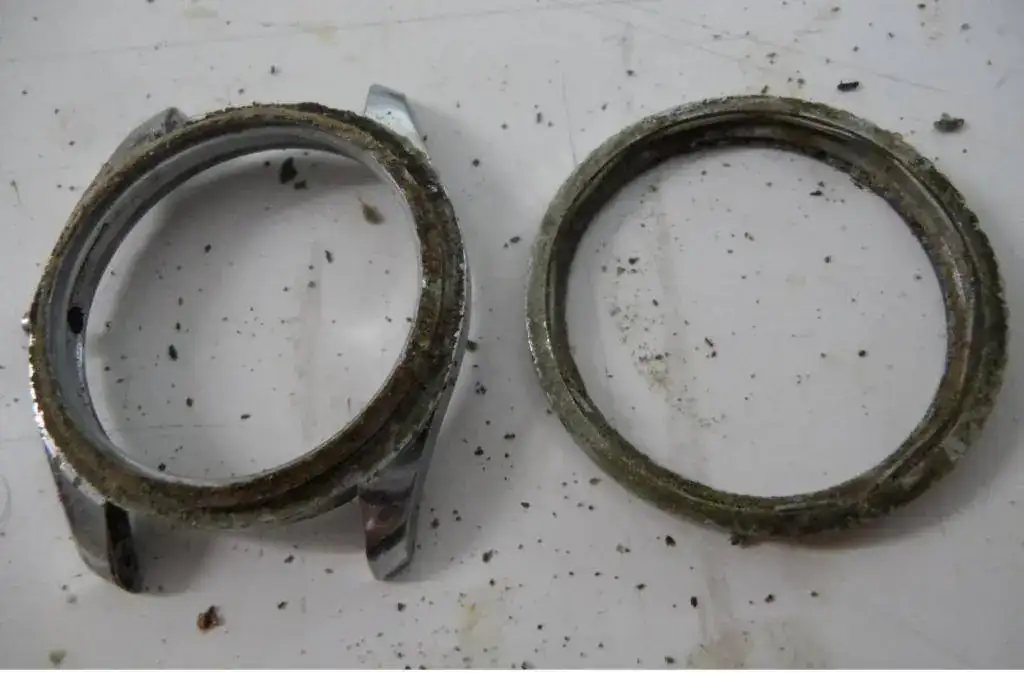

Ver el archivos adjunto 530555
Ver el archivos adjunto 530556
Ver el archivos adjunto 530557
Ver el archivos adjunto 530558

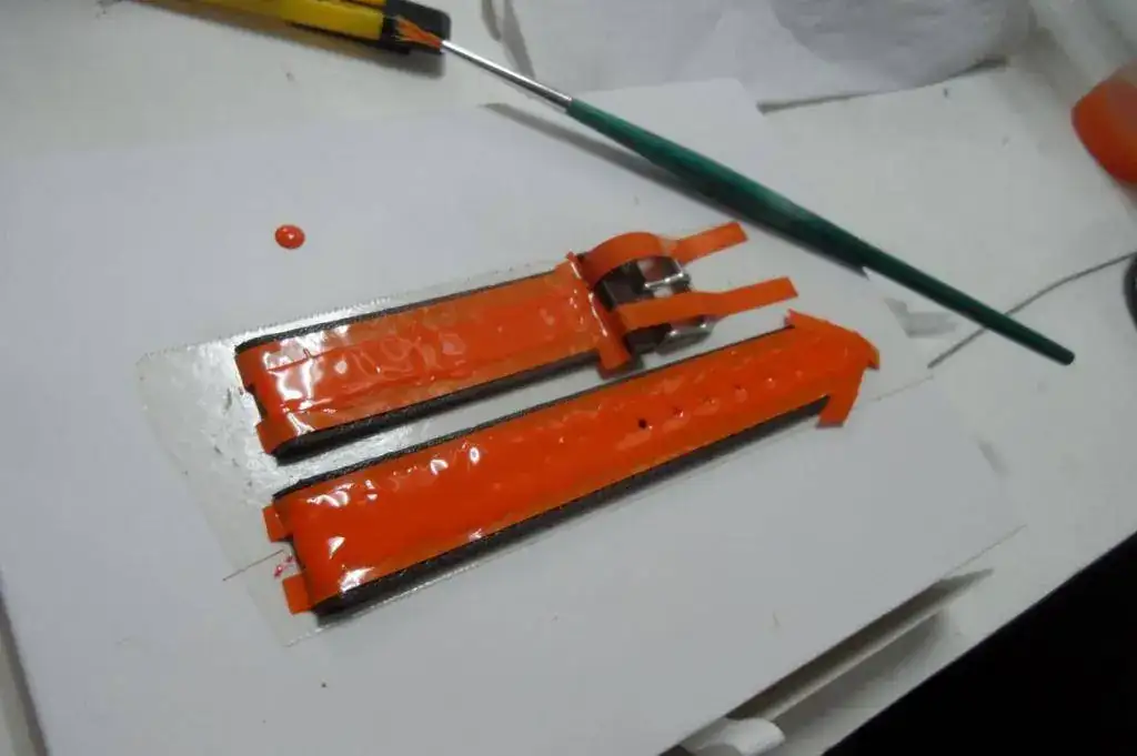

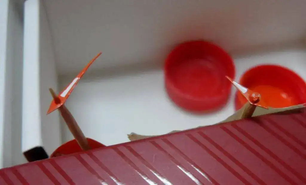

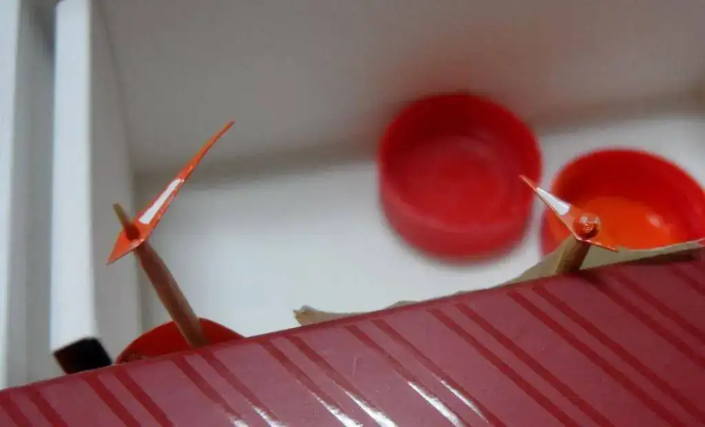

Ver el archivos adjunto 530559

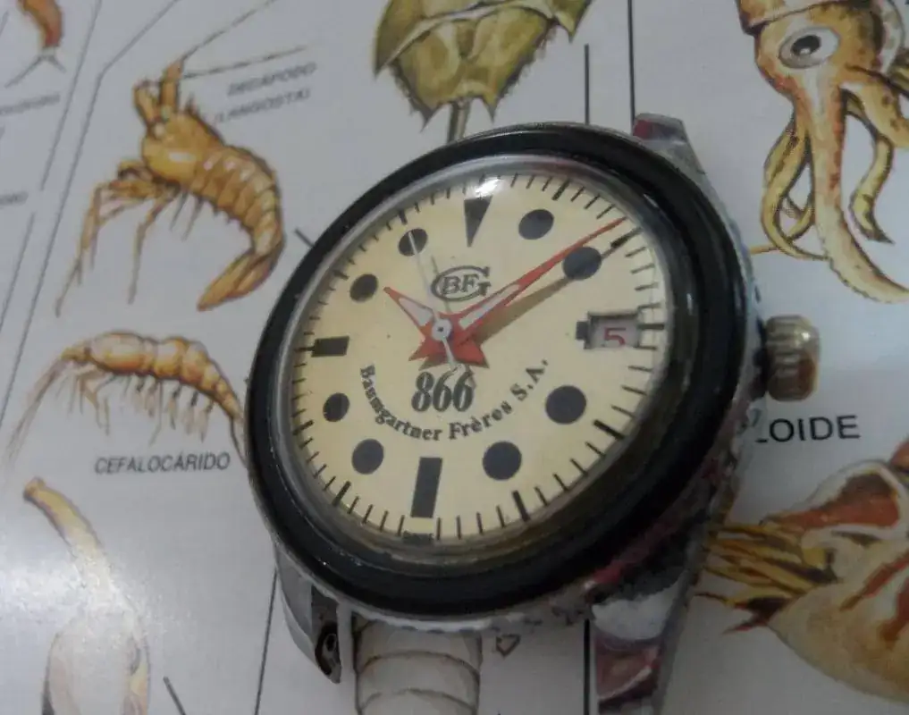

Ver el archivos adjunto 530560
Ver el archivos adjunto 530561

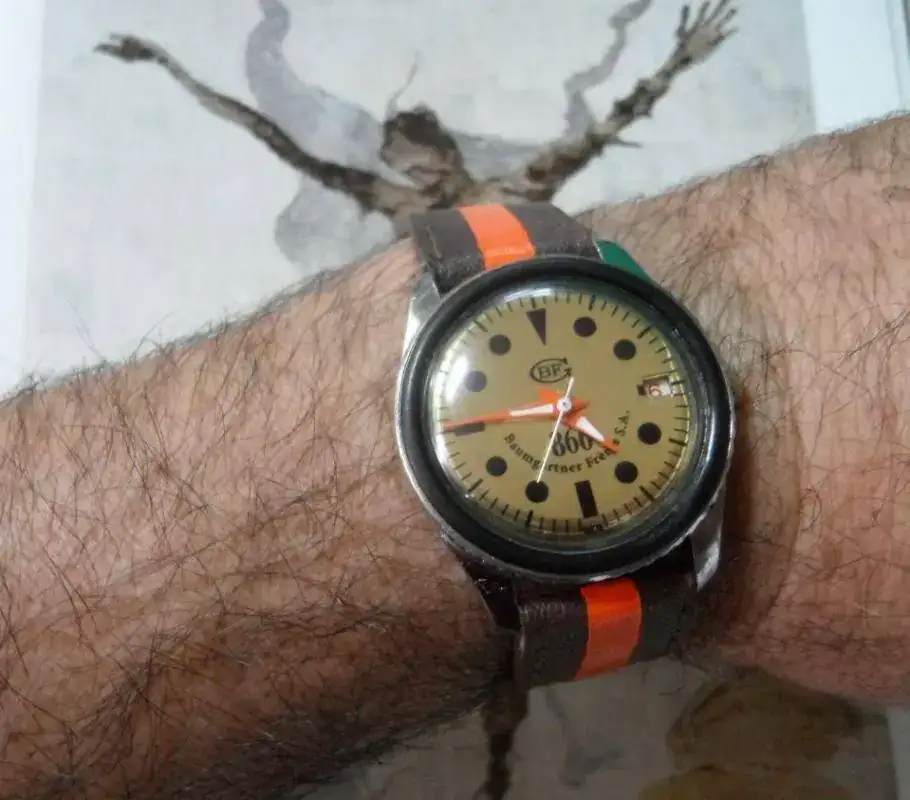

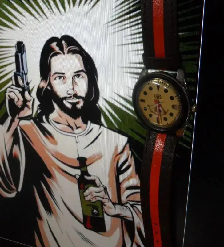

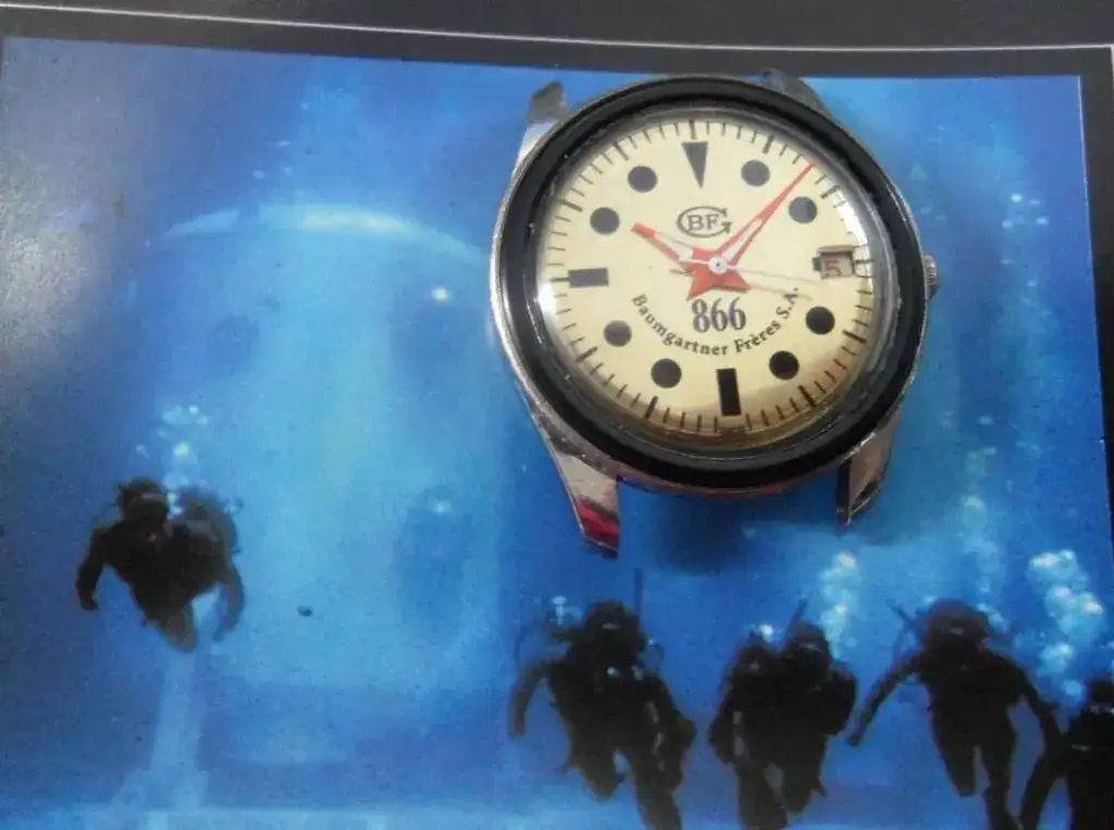

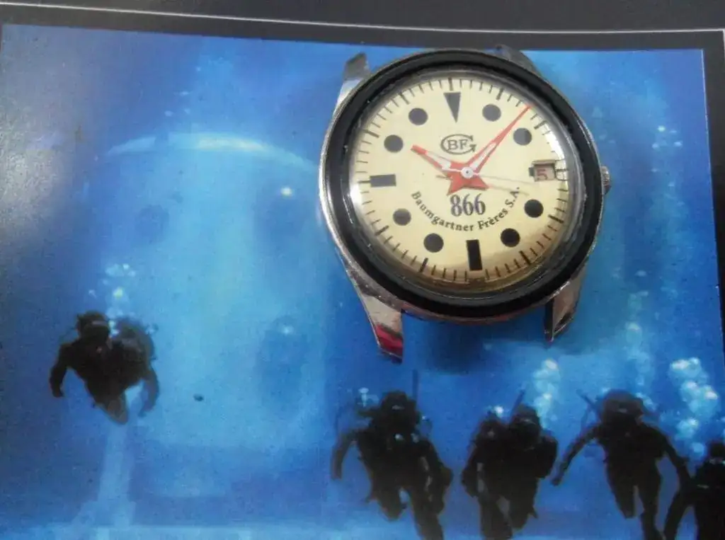

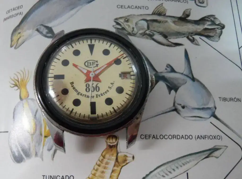

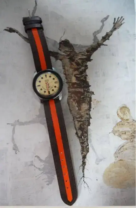

Ver el archivos adjunto 530562
Ver el archivos adjunto 530563
Ver el archivos adjunto 530564

Ayer noche.... A oscuras con las luces de las farolas...
Un golpe de vista y vi la hora....ahí estaban... Blanco y naranja reluciendo con los brillos de las farolas.... Me dije... Algún día visitaré Nueva Delhi
