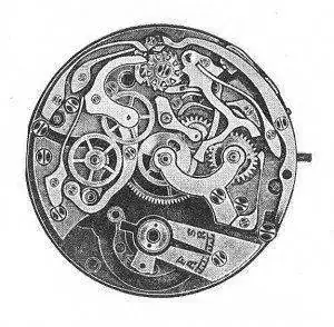

Buenas . Preciso de ayuda para identificar este calibre . Agradesco cualquier ayuda . Ricardo Capturar.webpcrono.webp
en mi opinión es
Valjoux 22 (v.1949)
Valjoux
First production: 1914
Version: 1947
14.00″‘ (32.60mm)
Height: 6.40mm
Two pushers
Counter: 30min
End of production: 1966
hay una version de 1947
Valjoux 22 (v.1947)
VALJOUX
Version: 1947
14.00″‘ (32.60mm)
Height: 6.40mm
Two pusher
Counter: 30min
Hola cesccat , también me parecia que podia ser un Valjoux pero no estaba seguro . Por lo que leí algunos vinieron con espiral Breguet ? Mostre el dial solo para que váis como es bonito y tu ya aprovechas y buscas referencias de la marca , sos un verdadero artista , en verded muchas gracias por la ayuda . Ricardo
Edito para agregar que veo en esta dial es que tiene un acumulador de 45 minutos siendo que tanto el calibre 22 tiene de 30 minutos , creo que el dial debe ser repintado .
Si no me equivoco, el Valjoux 22 podía venir con contador de 30 o 45 min.
Si , ahora mismo estaba viendo en Club Vintage : Breve paseo por los "cronos" del siglo 20 en este hilo postado por nuestro estimado tantdetemps hace referencia a que el Valjoux 22 poderia traer acumulador tanto de 30 como 45 minutos . Un saludo
