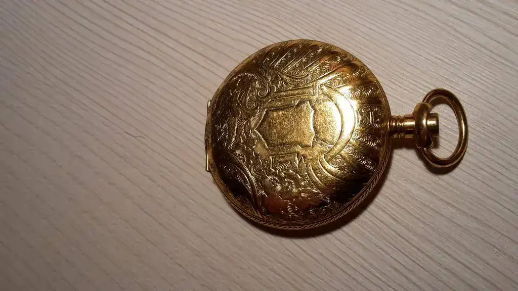

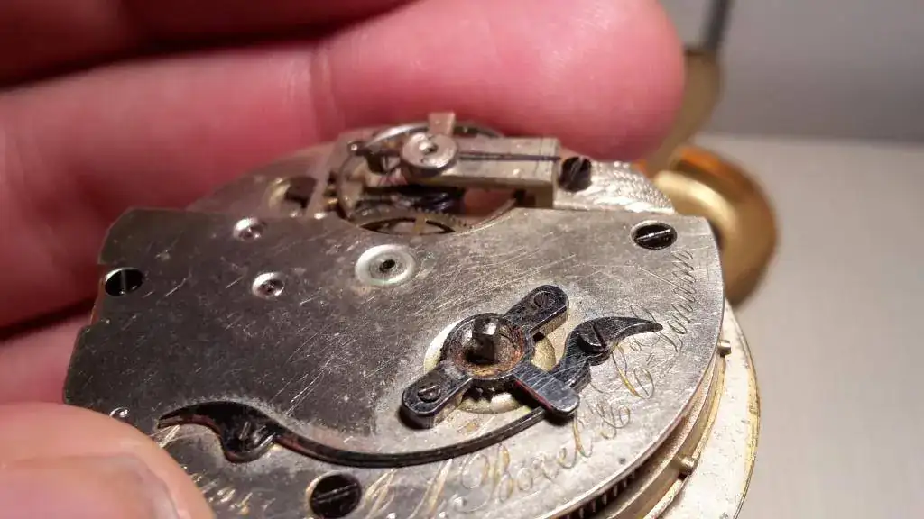

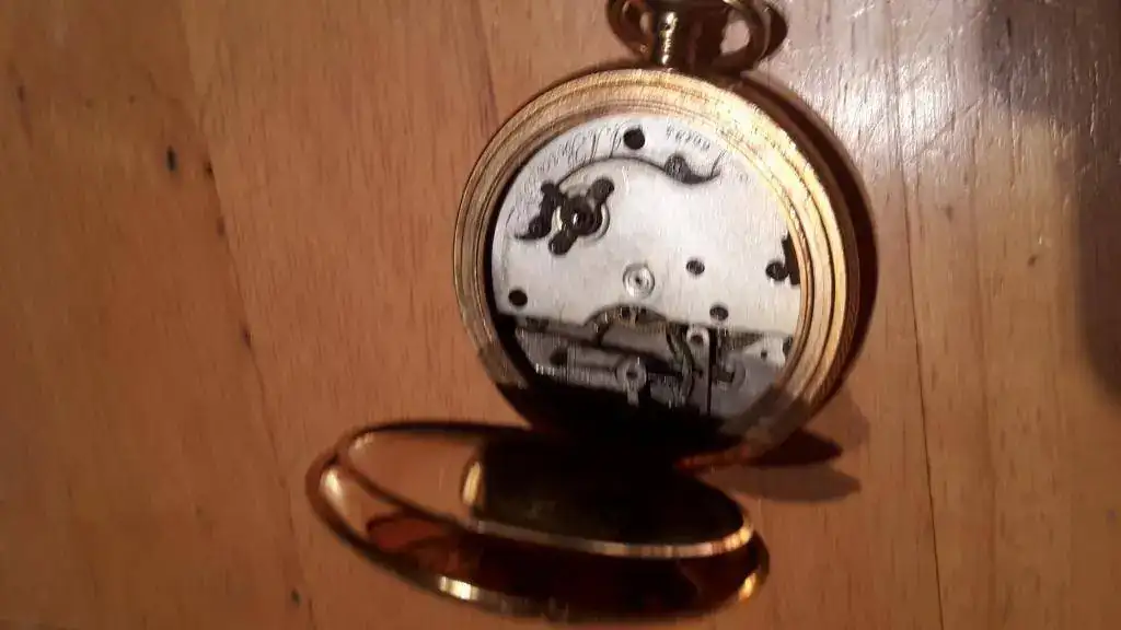

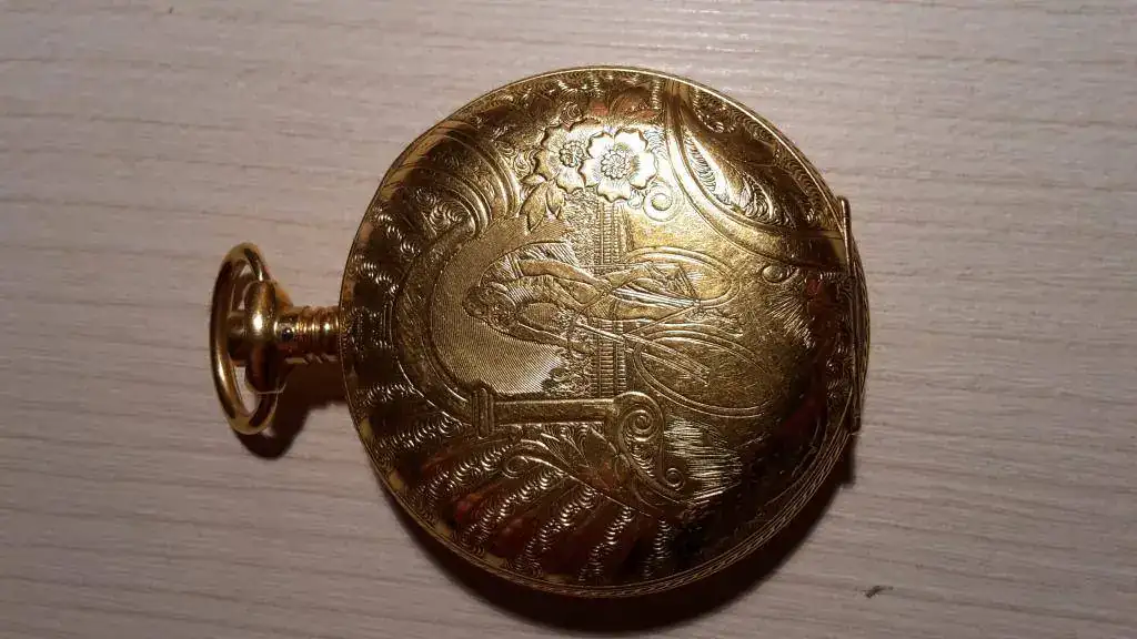

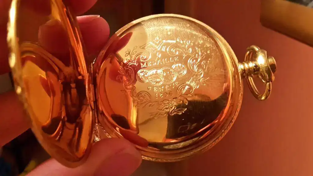

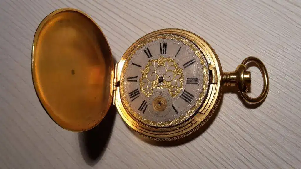

Buenas noches
Acabo de descubrir este foro y soy un neófito en este mundilo. Así que si tenéis a bien necesito consejo sobre el siguiente:
Recibí en herencia esta joya que perteneció a mi abuelo paterno,
Cómo podéis observar necesita una buena restauración

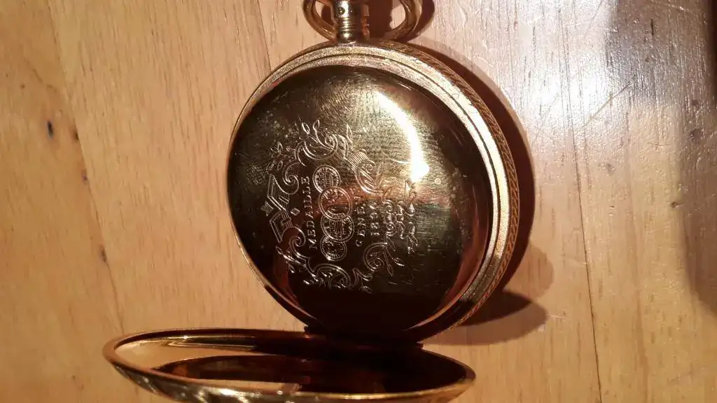

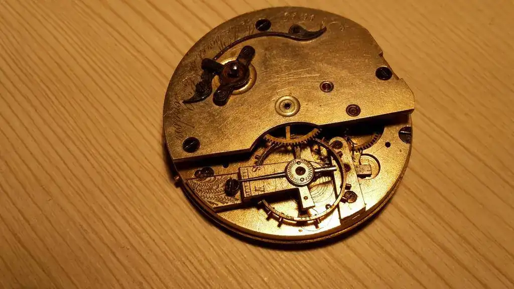

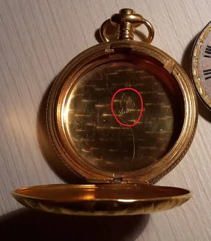

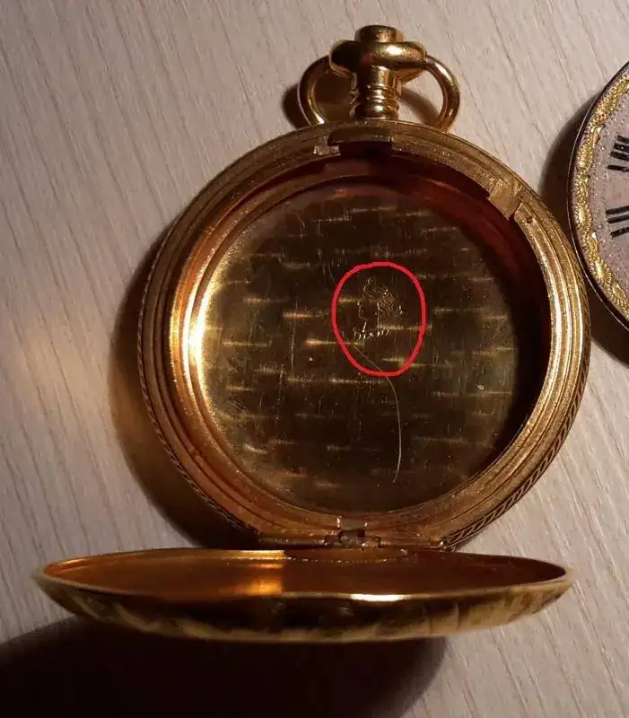

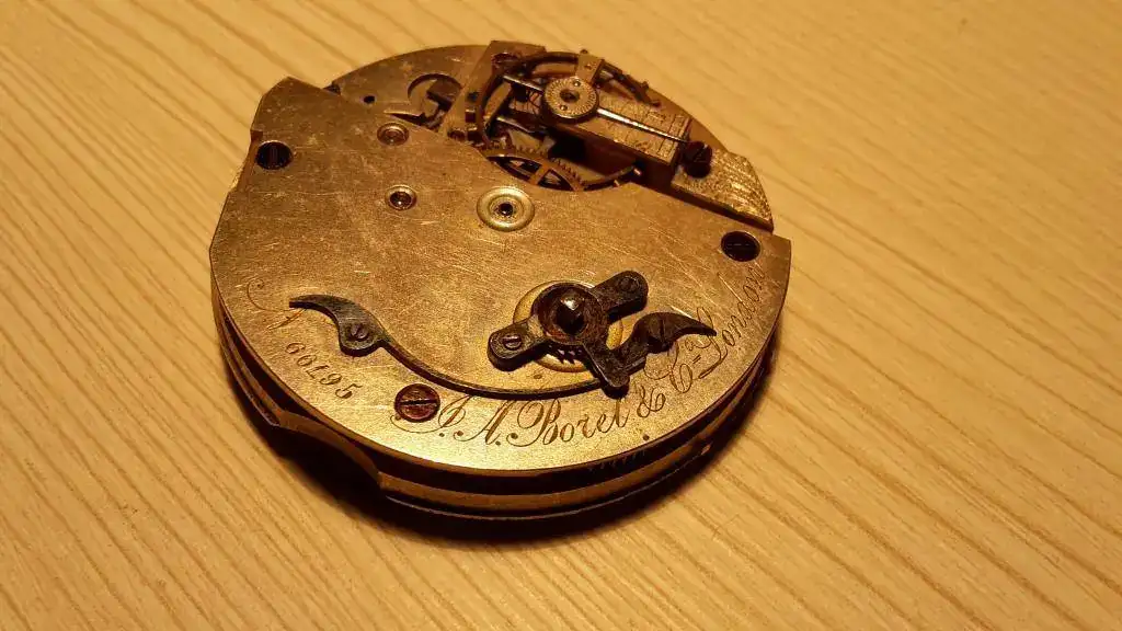

Lo poco que se es que en la tapa de guardapolvos pone medaille geneve 1896 en la parte de dentro esta grabado el nombre de Diana y el busto de una mujer. La máquina la firma J.A.Borell & co. Y 3l número de serie q se ve 66195.
Gracias por los consejos y recomendaciones por si va a merecer la pena intentarlo.
También si se puede un sitio recomendado donde llevarlo a restaurar
Ha estado así en una caja puede que más de 40 años. Para mi tiene un gran valor sentimental y quisiera devolverle a la vida
Gracias por los comentarios
un saludo

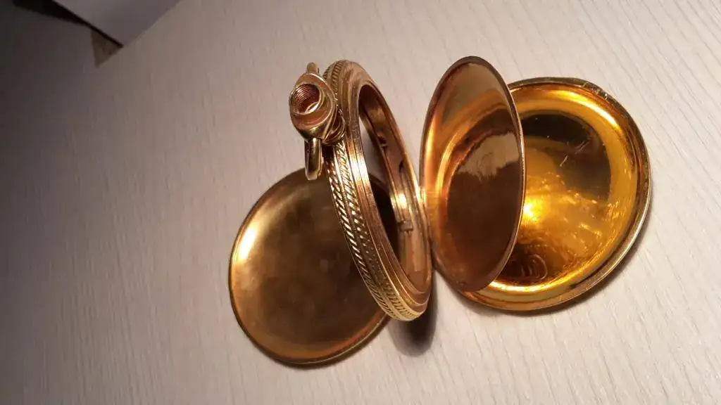

Un reloj muy bello de tipo isabelino de finales del XIX , bien merece la pena restaurarlo , lo más complicado me parece el tema del bisel , lo demás no me parece una mision imposible.
Gracias por tu respuesta,
La verdad que pensaba que el bisel seria lo mas fácil de conseguir, no asi tanto como la corona y demás

No consigo encontrar de donde sacas la marca Diana. Con este nombre sÍ hay registros. Borel, con una sola ele (en la presentación te sale con dos), es un apellido conocido dentro de la relojería, pero no lo relaciono con Londres ni con J.A.
Hola
Si perdón es J.A. BOREL se me coló una L de mas,
supongo que la marca es DIANA por la grabación que aparece en la tapa del guardapolvos, un dibujo con el busto de una mujer, quizá en la fotografia no se aprecie muy bien
Hermoso reloj y con el agregado sentimental , restaurarlo si o si .Un saludo
La familia Borel es un clasico en la relojeria suiza (Neuchatel) , en la epoca de tu reloj tuvieron negocios con la casa Courvoisier otros grandes y tu movimiento parece producto de esa union.
La tija y corona no deben ser complicado en un reloj de estas caracteristicas , el bisel si lo veo complicado.

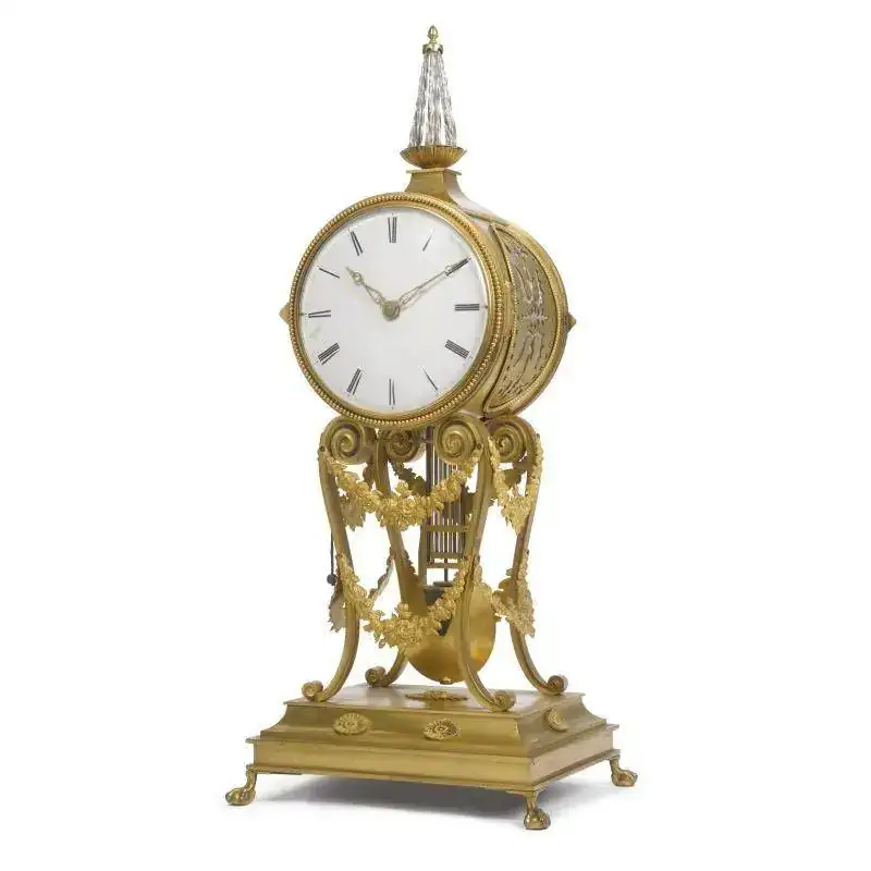

tempus, no son iguales, pero...........
gracias tempus!! empezaba a pensar que DIANA era la querida de mi abuelo ;-)
J. H. Borel, London A GILT BRASS MUSICAL AUTOMATON TABLE CLOCK MADE FOR THE CHINESE MARKET CIRCA 1780
aquí lo identifican como J.H. pregunto podría ser una H en lugar de una A, o no.
Bien pudiera ser el padre o abuelo de J.A Borel , este reloj es de 1780 y el reloj del hilo es de 1870 aprox.
Pero como ya hemos dicho es una gran familia de la relojeria.

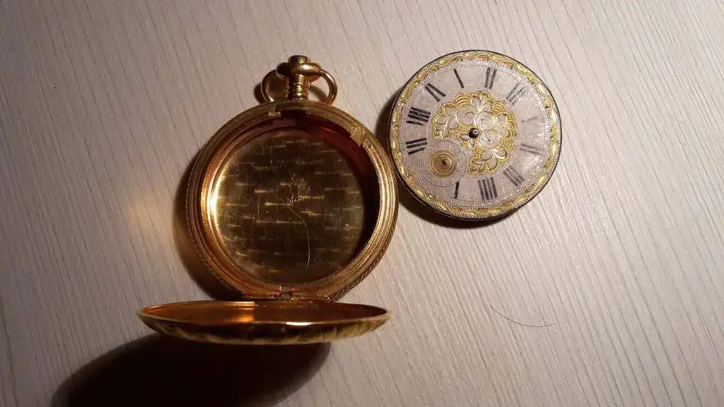

será difícil manera una restauración la caja no es de este movimiento pero mucho más moderna. además es roto el tigeron que sirve para regular la hora.
Diana registrado por Schwob Freres = Tavannes.

Estabamos enfocados en Borel y Diana y en la restauración y no nos dimos cuenta que la caja es de un remontoir y el movimiento es de cuerda - llave !!
Gracias por el consejo Cesccact,
Y si, es verdad es de cuerda y supongo que estos relojes vendría con la caja perforada por detrás para la llave no
es asi?
