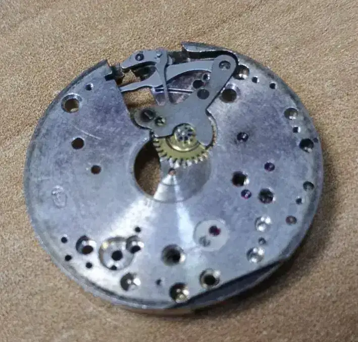

¡Hola amigos!

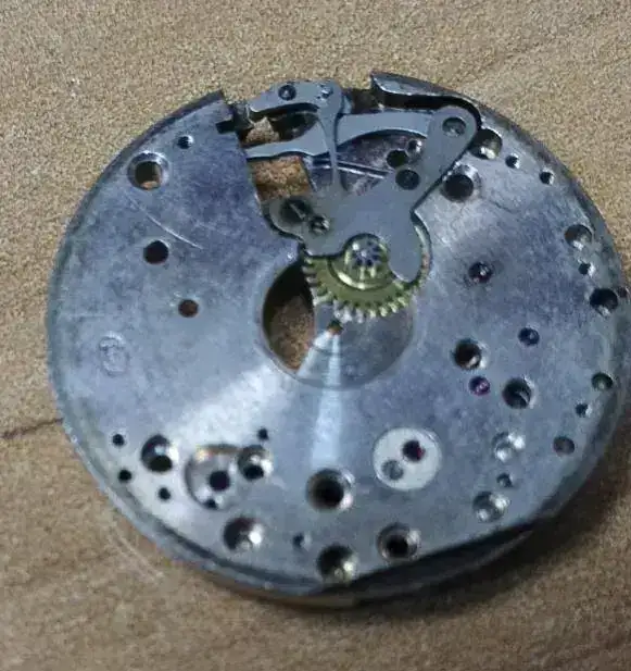

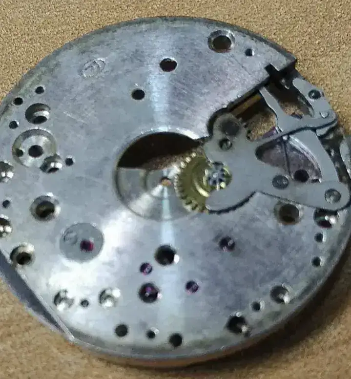

Aquí os dejo unas fotos de un calibre desconocido para mi. No tiene otra indicación que una F dentro de un óvalo que yo no identifico como Felsa. Pero si es Felsa (me lo ha dicho un pajarito) aunque no viene en Rafft. Mide 25 mm o un poquitín más. No me suena de nada ni a mi relojero tampoco. Esta montado en un reloj Mido bastante antiguo con agujas catedral (creo que se llaman así).

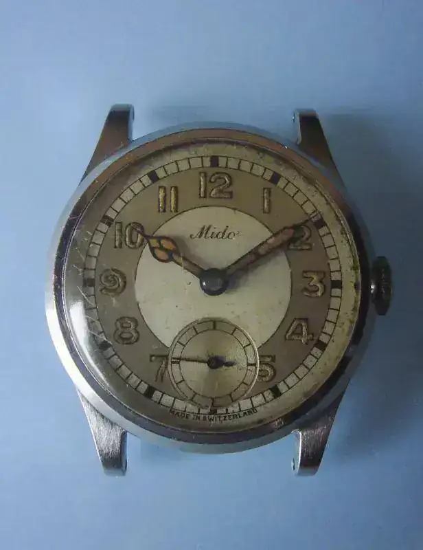

Y esta es la cara del reloj
Gracias de antemano.
Buen día, Manolo
es Felsa, calibre 250/253,
debería ser 12 líneas, fijate que medido cerca del remontuar también tiene un rebaje del otro lado,
lo que puede dar menos diámetro.
Se puede ver del otro lado?
Gracias
Abrazo
Álvaro
En algunas publicaciones antiguas aparecen esas agujas como Squelette.
Ahora le dicen Cathedral en relojes modernos.
Catedral le decían acá a esas o a las lances huecas,
(como rombo aguzado hueco) pero no sé por qué.

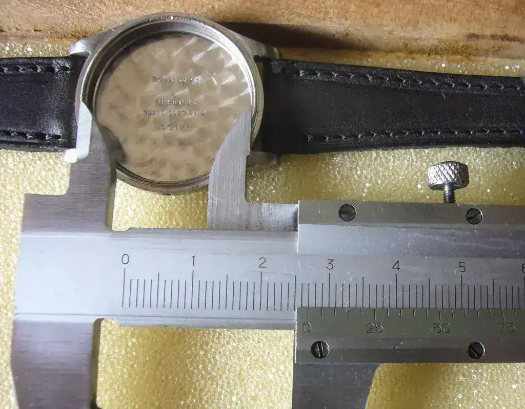

No he podido medir el calibre esta mañana porque está en la relojería. He medido la caja y con un metro y me da entre 25 y 26 mm, más cerca de 25, 11 u 11.5 líneas.
Claro que te enseño la cara posterior

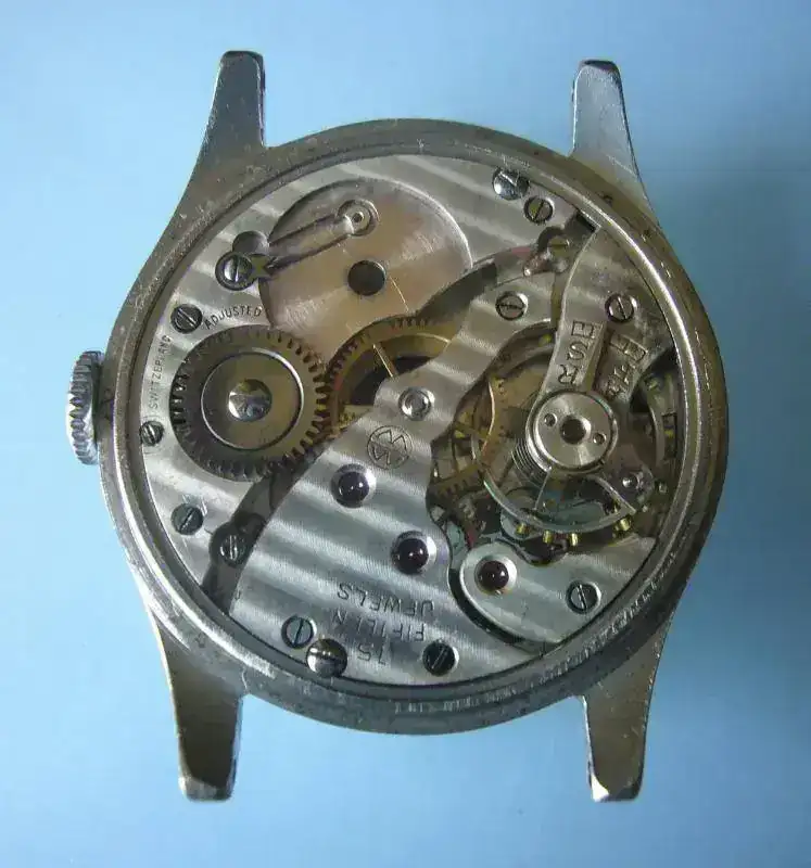

Hay va una foto:

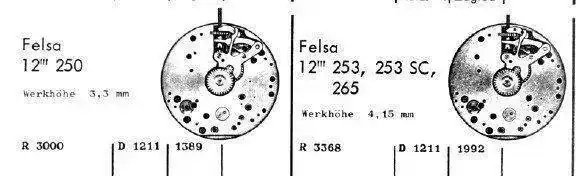

La Felsa 253, la cifra de abajo, es una maquina con segundero central.
Seguro que la cifra de arriba tendría que ser (250) y es un error de impresión.
Según lo que tengo, hay 253 y 253 SC.
este último sería el segundero central.
Felsa 250, puentes separados, altura 3.3mm
Felsa 253, como el de Manolo... hay segundero central (SC) y sub-segundero. Altura 4,15mm.
Del lado del dial son idénticos.

También está esa serie que es 264/265,
misma altura, cambia puentes y cuerda.
Al ver ahora que el 253 es 12 líneas he caído en la cuenta de que antes, por la inercia, medí la caja por la parte del fondo. Y si el movimiento entra por delante tiene que ser mayor. Así que antes metí la pata. La medida es ésta que véis, prácticamente 27 mm.
Gracias, muchas gracias. Ya sólo falta encontrar la rueda.

No estoy tramando nada, estoy TRATANDO, que no es igual, de ponerlo en marcha. Al escaparse la cuerda por el caracol, que estaba abierto demasiado, pegó el desenrolle de golpe y en el tirón se llevó por delante tres alas del piñón de esa rueda.
