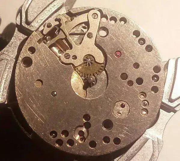

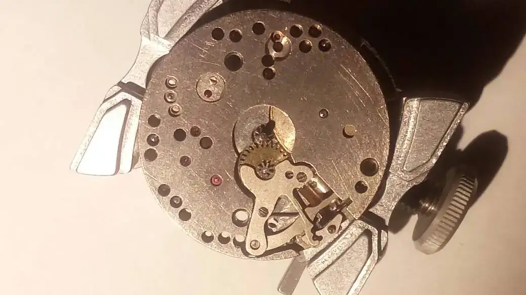

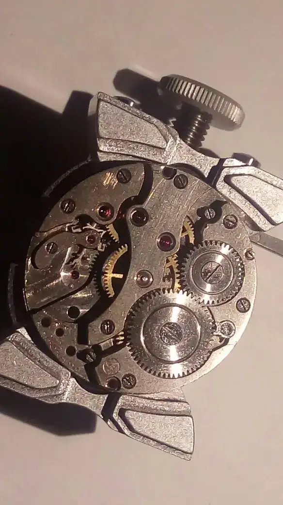

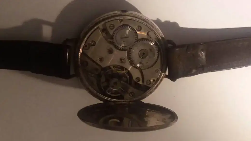

Buenas noches solicito vuestra ayuda. no consigo encontrar que calibre es en ranff no me aparece o no se buscarlo.
Busco el ancora ya que tiene un eje roto. pero no se la referencia.
El diametro del calibre es 27 mm
Muchas gracias por vuestra ayuda.
A mi se me da un aire a los as de la decada de 1930, míralos en Ranftt por la numeración de los 500 / 570 que se le parecen. Aunque no soy ningún experto y también estaré atento a lo que digan los maestros
Buen día VICENTE; TRATE DE TOMAR EL DIBUJO DEL RESORTE DE TIRET QUE ES LA IMPRESIÓN DIGITAL DE LA MÁQUINA Y ESTE DENUNCIA EL CALIBRE.
Así como nosotros tenemos las huellas digitales el reloj la tiene en el resorte de tiret.
Aquí son las 3 am. dentro de unos minutos me voy a dormir con este resorte de tiret en la mente.para ver si lo reconozco!!!
Cuente los agujeros que tiene el rte. de tiret - que lo va a ayudar.
Un saludo y hasta luego.
Luis desde Argentina

Buenas compañeros creo que es un Felsa 253

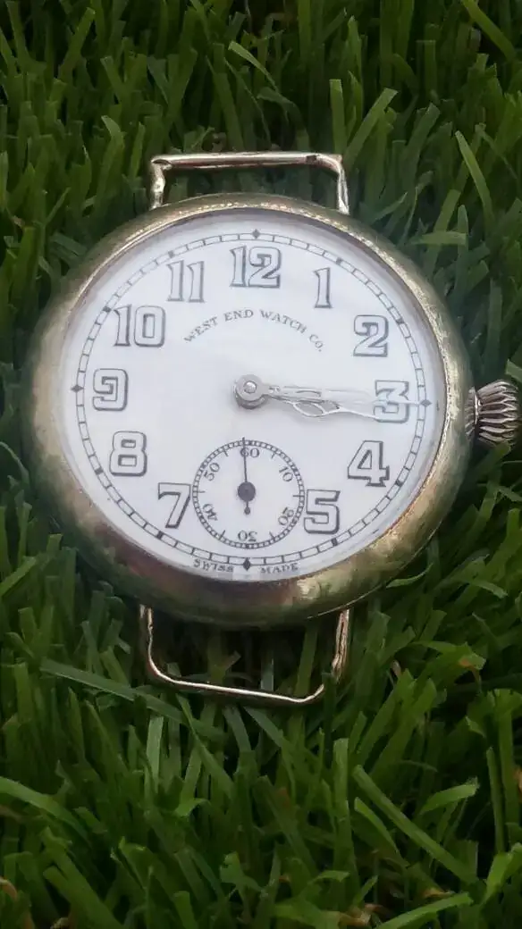

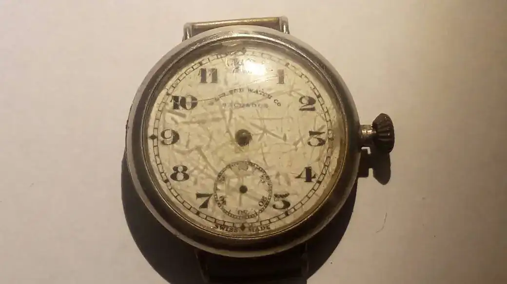

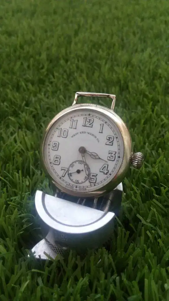

Hoy he recibido dos modelos por el precio muy bajo de uno. No podia esperar cruce los dedos y ancora de uno estaba bien [emoji122] Ya esta montado.
El cansancio es malo y lo terminate mañana.
Caja pulida cristal nuevo y esfera limpia.
Ahora me da pena dejar resto sin restaurar sabiendo calibre intentate buscar piezas.
Por lo que he podido leer son decada años 30 relojes dotacion para el mercado indio.
Muy agradecidos a todos por vuestro interes.

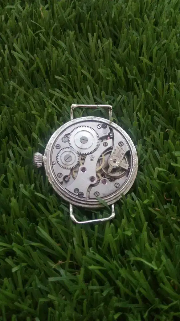

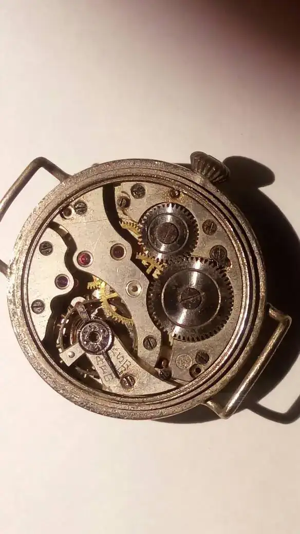

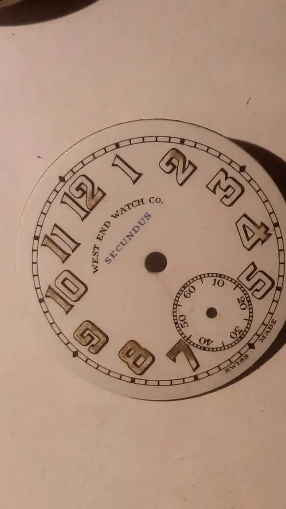

Terminado felsa 253 .west end secundus.
He cometido error limplar mucho esfera y casi borrar secundus en las fotos a penas se ve ha perdito azul intenso.
He pasado relojeria gruesa a pulsera este es mi primer trabajo y engancha pero tengo muchisimo que aprender.
El despiece del calibre no lo encuentro en la red

ufff, calibre dificil de encontrar info. No en Ranfft. No en Cousins. No en OldSwissWatches. Felicito a mi amigo razzi por el acierto de encontrarlo pese a la escasa, repito, info.
https://uhrforum.de/threads/werksbestimmung-40er-aristo.148496/
La mejor aproximación de la página de ZB que pude encontrar es una Felsa 250, 253 o 265 con un diámetro de 12 '' '. Aquí hay fotos del Engelkemper y la Clasificación Horlogère de 1949:
El lado del puente de las obras fue muy variable con muchos fabricantes.

Buen día VICENTE; el calibre 71 es mas chico (10.5 líneas) y el 253 es de 12 líneas.
Gracias por acertar el calibre. Esta vez no me saltó la ficha!!!
