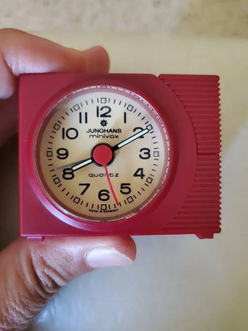

Buenas tardes,
Hace poco adquirí un despeetador Junghans minivox de viaje (de cuarzo). El problema es que al ponerle la pila la marcha va exactamente el doble de rápido (120 movimientos del segundero por minuto) Se que igual es una consulta muy simple, pero mis conocimientos sobre relojes también...sabéis a qué se puede deber?. He probado a desmagnetizarlo, pero no ha funcionado, supongo esto se utiliza más para los mecánicos o automáticos. Muchas gracias por vuestra ayuda!
Buenas tardes,
    45,5 KB · Visitas: 115
Si es de segunda mano y la pila nueva igual hay que cambiarle el cuarzo.
Reacciones: El Táctico
¿No irá a saltos de medio segundo? Los Mega Meister y Max Bill lo hacen...
Reacciones: nozt y El Táctico
No, le cuesta 30 seg dar la vuelta completa...y en consecuencia se adelanta 30seg al minuto....
Pues tiene pinta de que ha fallado un divisor de frecuencia o un condensador. Pero no me hagas mucho caso que acabé la carrera en el 93 y no he ejercido de electrónico…
Reacciones: nozt
Como dice el compañero seguro que es un fallo en el circuito. La rotura o una grieta del cuarzo que va dentro de una cápsula de metal o cerámica (la vibración cambia y puede adelantar mucho) es una avería muy rara.
De todas formas esta consulta estaría mejor en el 'taller de relojería'.
