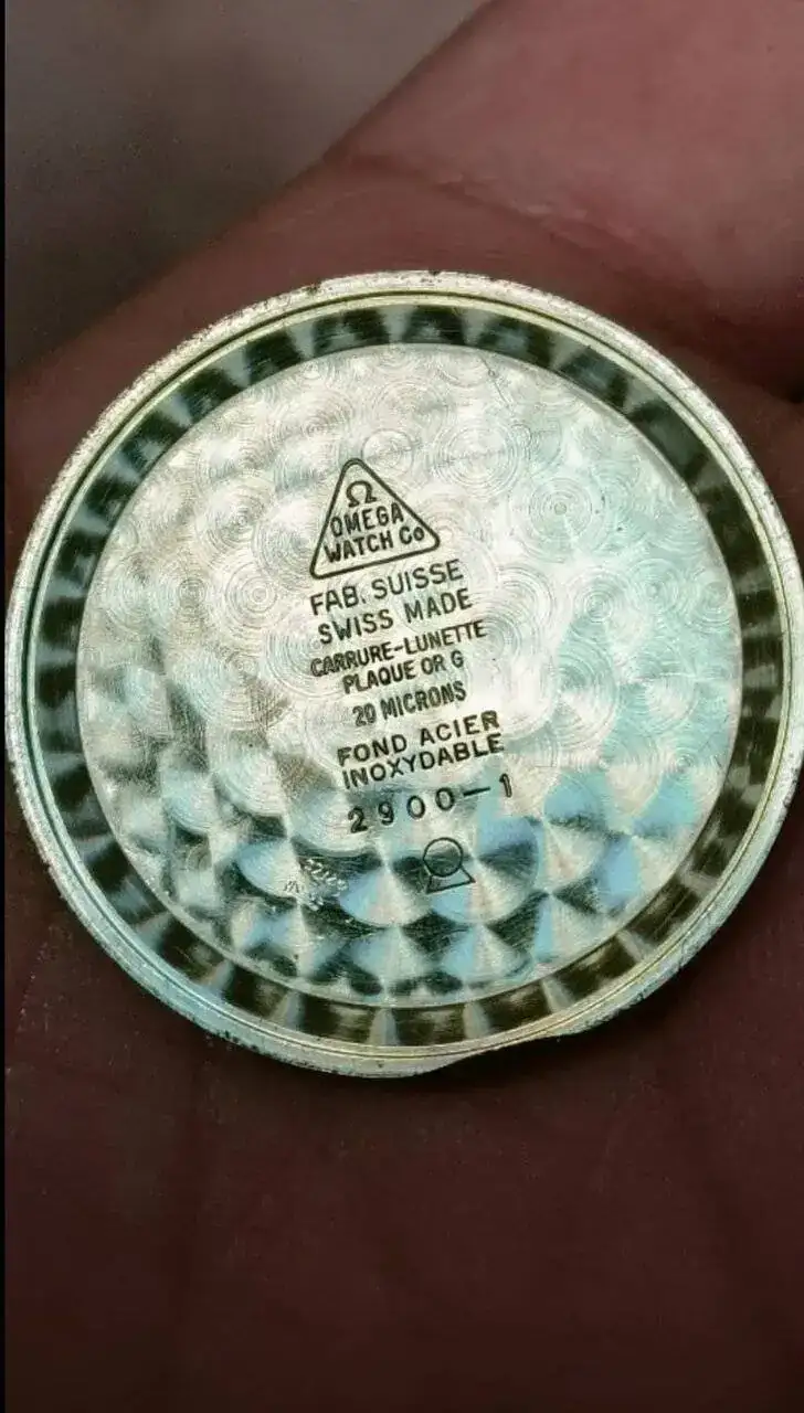

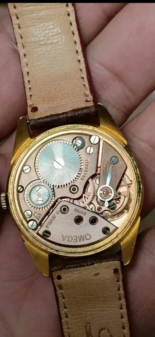

Buenas tardes, recurro a vosotros de nuevo en busca de ayuda y saber si es todo correcto en este Omega que me han ofrecido , aunque creo que la tapa no se corresponde con la caja o eso me parece después de hacer búsquedas en la web.
Muchas gracias.
Reacciones: argus, Usuario eliminado 105032, miguelfr y 3 más
Por lo poco que he podido ver en la red esa caja aloja dentro un 267, es decir, lo mismo que hace el tuyo. Pero no descarto ninguna otra posibilidad.
Reacciones: Usuario eliminado 105032, KIKEMORGAN, sergiowilde y 1 persona más
Yo lo veo correcto, así a bote pronto... coincido con Manolo!!!!
Coincido con los compañeros, correctísimo. Es raro ver ese modelo chapado en oro, por eso no has encontrado ninguno igual en la red, pero seguro que es un 2900, y la información que contiene la trasera es coherente con el reloj.
Reacciones: sergiowilde, Usuario eliminado 105032 y AANIP69

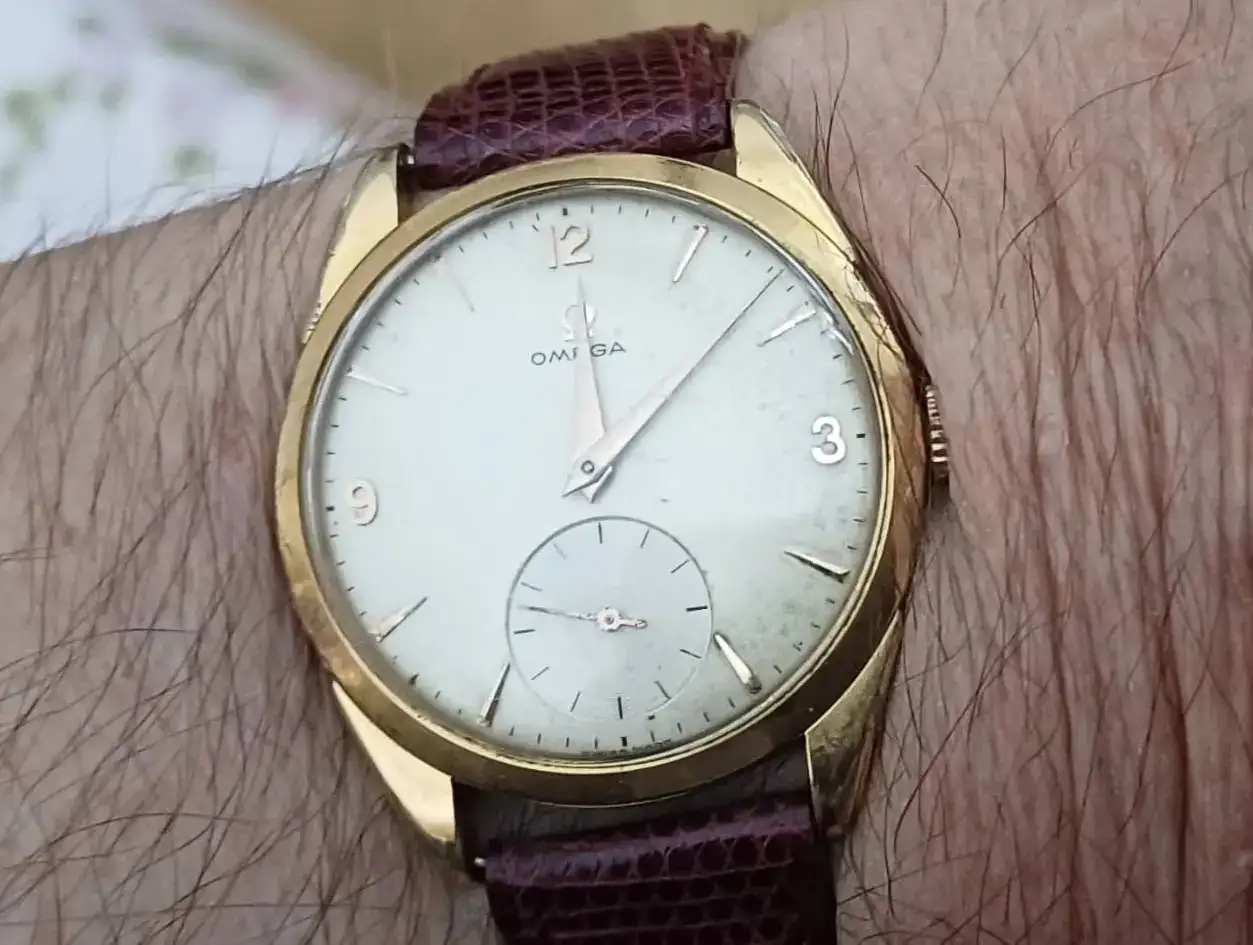

Este lo tengo visto de walapop, esta en 320 creo, es un buen reloj y casi 100% seguro esta todo correcto, la maquina 267 se monta en el ranchero y esta muy buscada y cara, nadie la usaria para hacer un puzle que no sea uno muy muy caro.
Reacciones: sergiowilde y AANIP69
Ese mismo es , pero el primer precio eran 400 € , a mi me aviso antes de publicarlo , ya que nos conocemos de algún trato en mano y el precio para mi eran 310 € ( ya que es público el precio lo digo) y al decirle que me lo pensaría lo bajó al precio que tú dices, y al no terminar de decidirme , tenia de plazo hasta las 16 horas de hoy, se va para Lisboa según me ha dicho.
Gracias por la información aportada.
