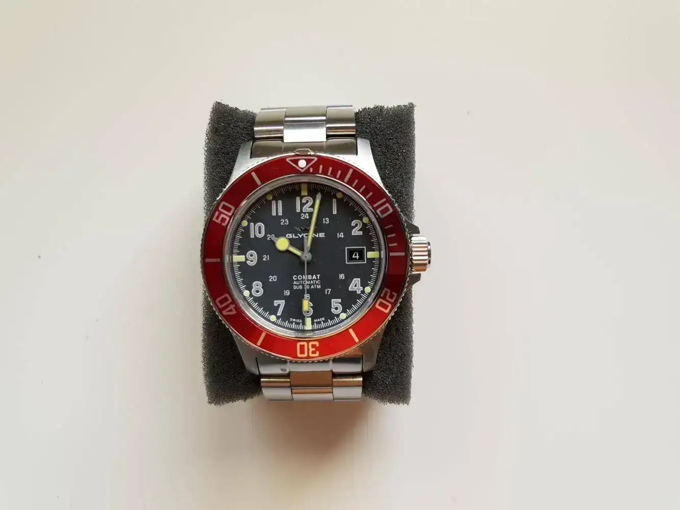

La. Mía al máximo
Enviado desde mi SM-G975F mediante Tapatalk

La corona de mi Combat entra hasta el fondo. Habla con el vendedor.

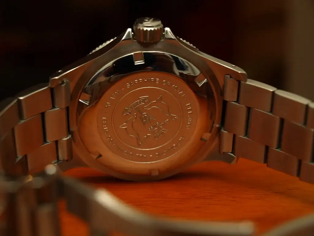

Hay una foto de mío más arriba y la cierra completa.
Buenas tardes compañero, la del mio entra hasta el fondo. La verdad es que es raro como se queda en el tuyo.

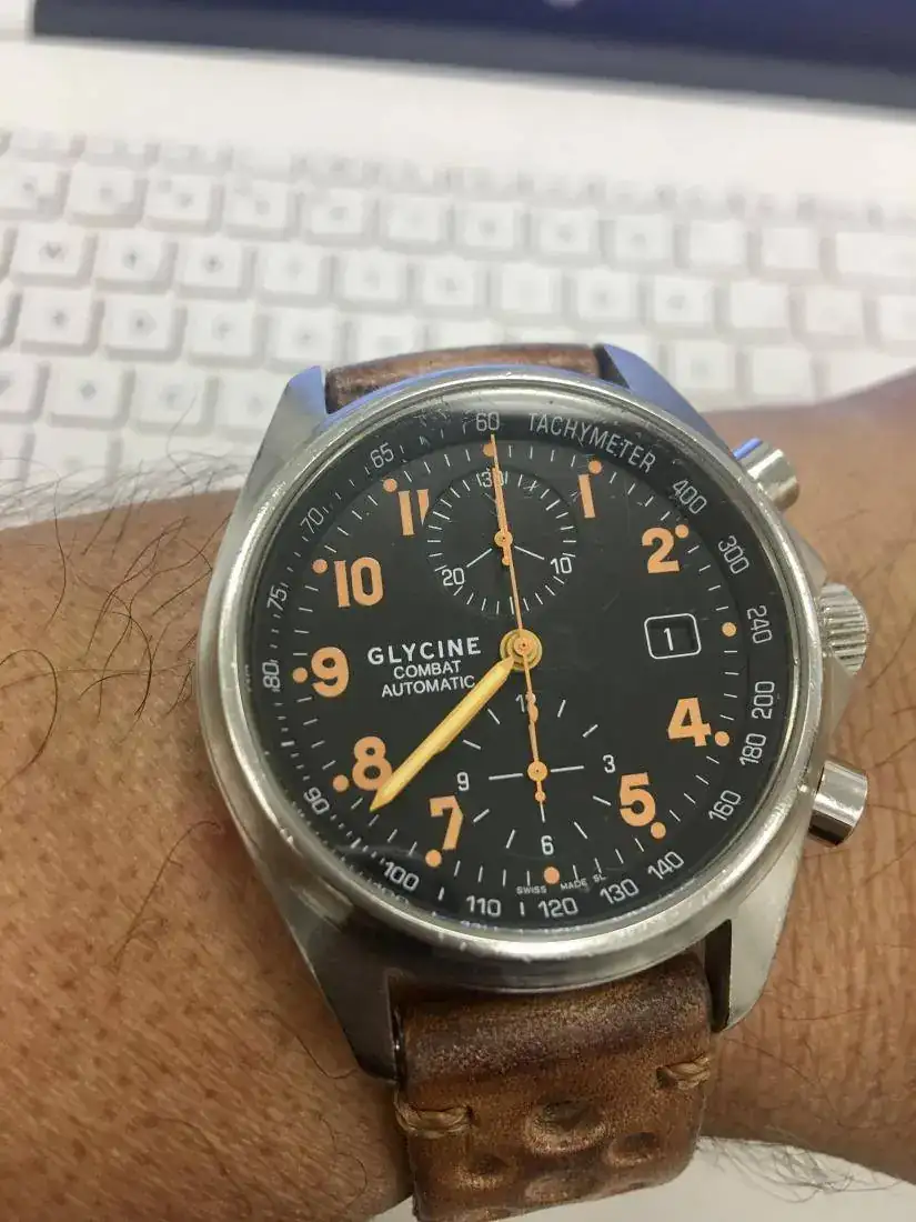

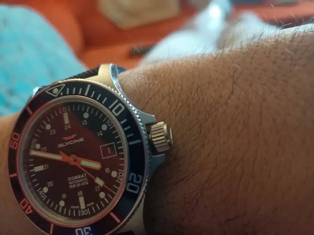

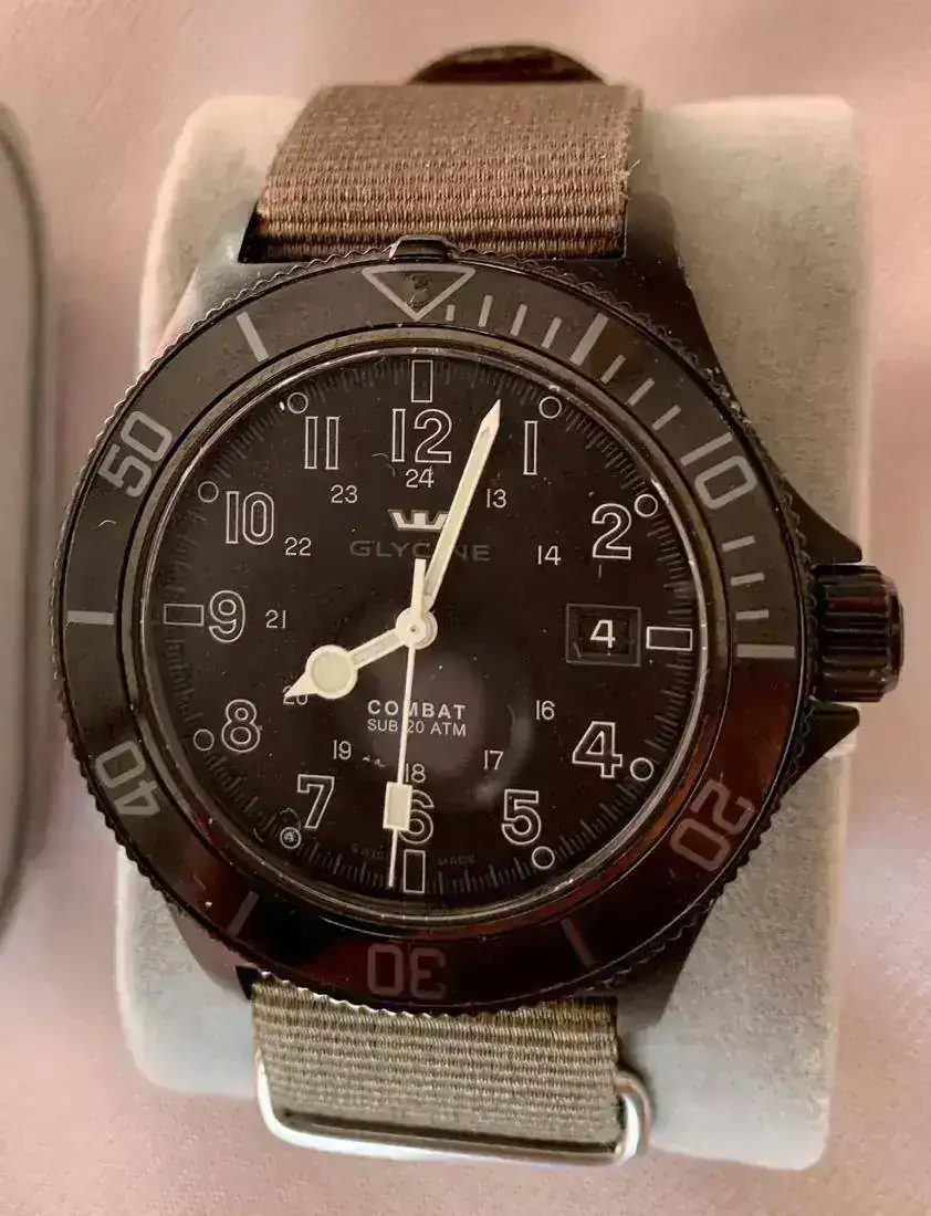

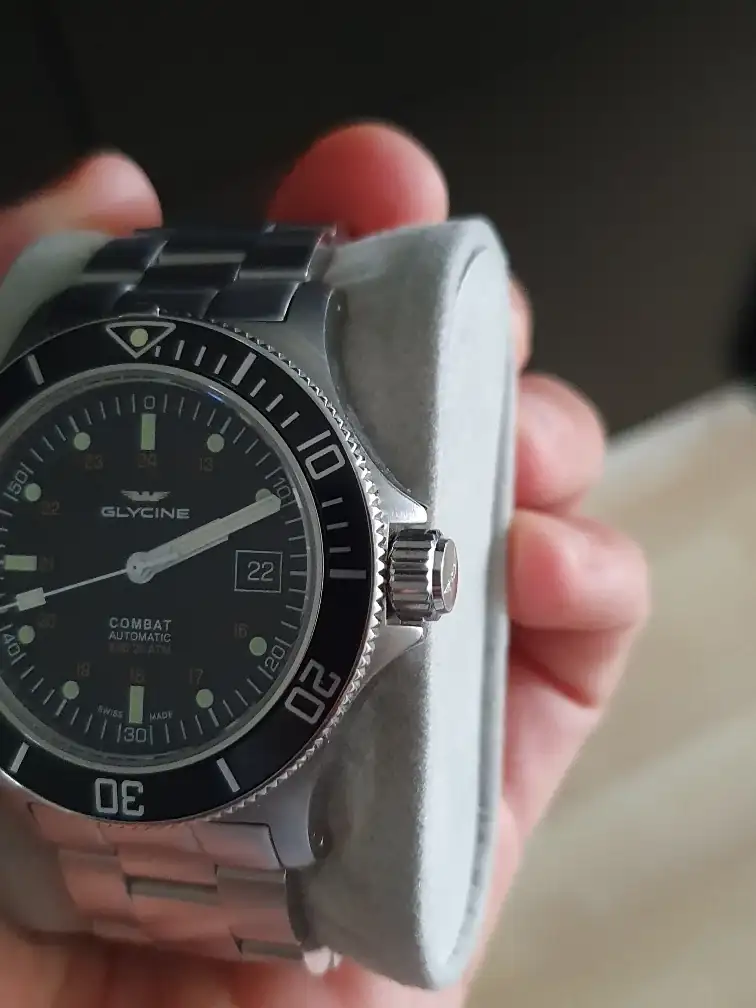

Tengo 6 Glycine de los cuales 3 son Combat.
Nunca he tenido un problema con un reloj Glycine.
Te adjunto fotos de los Combat.
80D90C40-63C9-4528-8147-F0DB63761084.webpF3F91592-729B-43BD-8B3D-80B076AA7307.webpAAAC5EBA-55AA-463A-BC70-801EBB99EE10.webp

Buenas tardes. Ni idea por qué te ha dicho eso. Desde luego no es así, y no lo veo normal
La corona va perfectamente casi pegada a la caja. De hecho me parece raro porque en el combat es una corona externa bastante robusta y grande, y esos problemas suelen darlo mas los relojes con coronas internas
En esta se ve mejor
