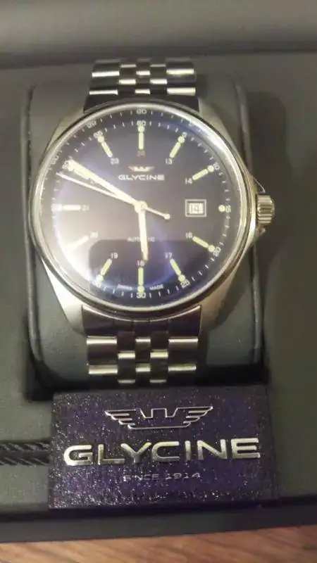

Hace unos dias me llego mi nuevo Glycine Combat Classic de 43mm que lo adquirí en Massdrop. Todo parecia perfecto en principio pero el reloj parece presentar un problema en la posición 1 de la corona. Un problema que no entiendo.
Posición 1: Puede estar totalmente atornillada (para hacer su estanqueidad de 5ATM) o desatornillada y suelta, en posición aún 1 para darle cuerda manualmente.
Posición 2: Girando hacia adelante cambias la fecha.
Posición 3: Cambias el minuto y hora.
Hasta aqui lo tipico de una ETA 2824 -2 (modificada por Glycine), pero mi duda es que en el manual dice posición 1, totalmente roscada (screwed tight) y apretada para asegurar su estanqueidad.
Esto es totalmente imposible ya que la corona no entra a roscar en su posición final (totalmente roscada y apretada), ya que de hecho el guardacorona lo impide ya que no deja entrar a la corona por interferencia fisica. Parece como que corona y guardacorona no se corresponden en tamaño.
Todos mis divers con ETA 2824-2, obiamente se roscan hasta el fondo la corona para asegurar los 20ATM, o 30ATm, ..
Pero ¿Realmente es asi este Glycine o hay algo defecturoso en corona? - se queda sin roscar y bloquear y le puedes dar cuerda, pero entrar a roscar más no entra por que no hay espacio por el guardacorona.
Alguien que tenga el modelo o uno similar, ¿me podria decir?

Por la foto que nos pones parece que la corona no entra bien en su sitio yo me plantearía el devolverlo
Suerte
Creo que esa corona no está roscada hasta el fondo. Habla directamente con massdrop y a ver que te dicen. Yo tuve un problema con ellos con otro glycine y me trataron estupendamente.
Está claro que ahí hay un fallo constructivo, la corona tiene que hacer tope con la caja, y no le deja el guardacorona que parece cónico y la corona pega en él.
Viendo una y otra foto parece que algo no encaja como debiera en tu unidad.
Yo trataría de hacer que me lo cambiaran o devolvieran el importe.
Suerte, que todo salga bien, es de suponer.
Que la corona sea demasiado grande o el guardacorona pequeño me parece muy raro .
A mi me pasó algo parecido con un Fortis y la causa de que la corona quedara separada después de roscarla hasta el tope era que la tija era demasiado larga .
Esto ocurre porque las tijas se suministran junto al calibre y vienen con una longitud mayor a la que se necesita . El relojero que monta el calibre en cada reloj debe cortar
la tija a la longitud que requiere cada caja . Esta longitud puede variar mucho porque un mismo calibre puede montarse en relojes desde 36 a 48 mm de diámetro .
Si el problema de tu Glycine fuera el mismo que el de mi Fortis habrá que sacar la tija y recortarla . No necesitarías piezas adicionales para la reparación .
Que tengas suerte con el tema y lo puedas solucionar . Aunque es algo que no afecta al funcionamiento del reloj , a mí me molestaba mucho .

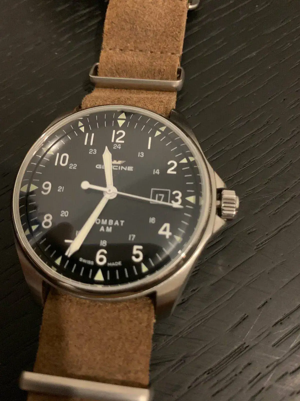

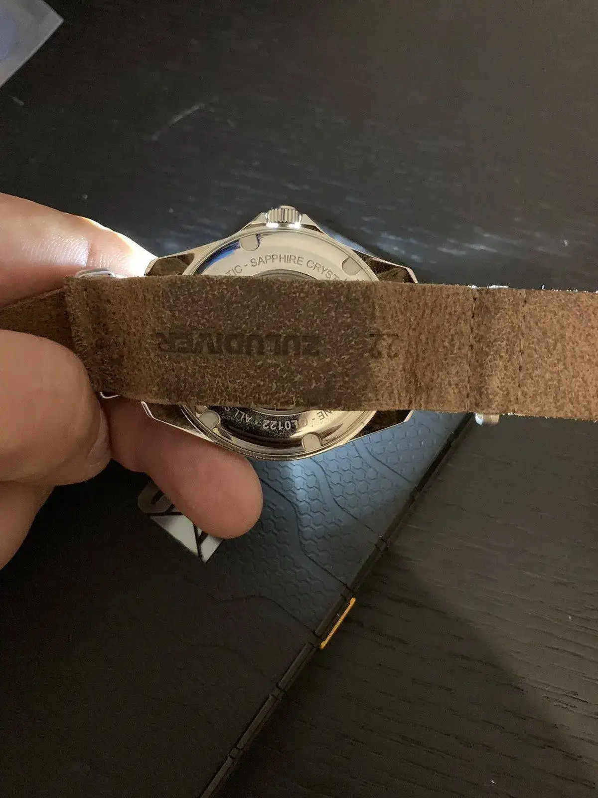

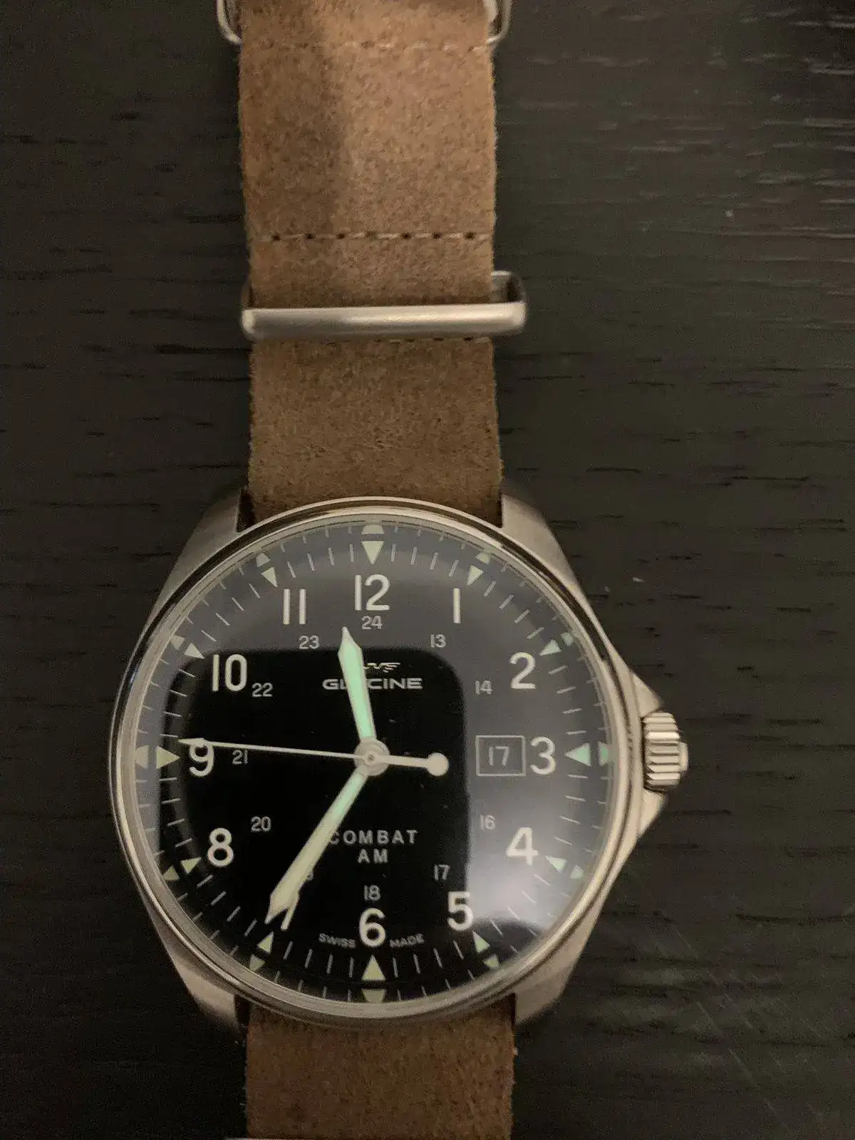

La caja de esse modelo no tiene La Corona roscada,
Foto del mío

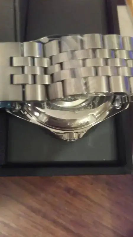

Hola de nuevo,

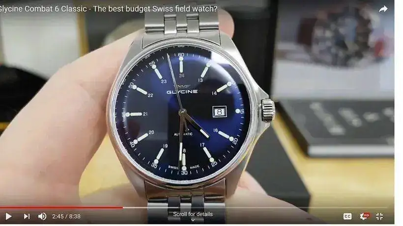

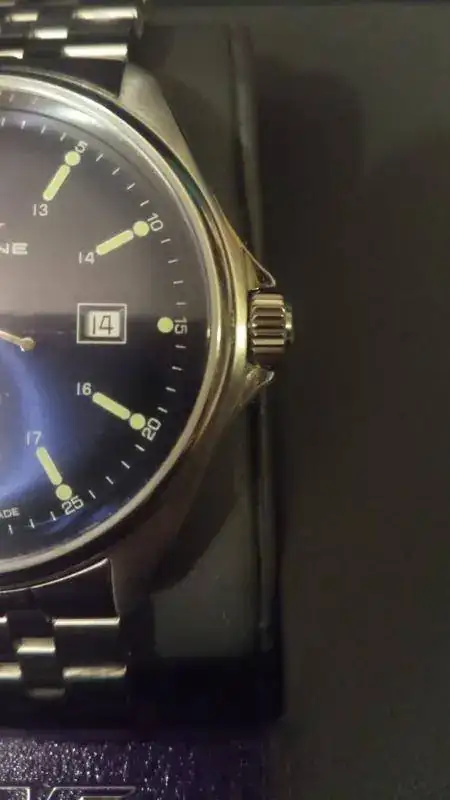

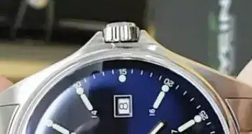

Sigo investigando e investigando por diversos foros y webs. Ahora he visto una review completa del reloj en Youtube y parece que la unidad del video esta identica o muy parecida a la mia (juzgazlo vosotros, por favor). Empiezo a pensar que el reloj "no tiene ningún defecto en la corona", sino que es asi. Si asi de "mal montado" para decirlo todo (ese gap al contraluz no me parece ni medio normal).

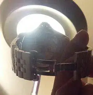

Os voy a poner una serie de fotos de mi reloj (sin ponerlo al contraluz, y una al contraluz) para que podais juzgar su aspecto estético y compararlo también con el del video.
El video, (review) es: https://www.youtube.com/watch?v=unr0cPbLtq4 Glycine Combat 6 Classic - The best budget Swiss field Watch?
Aqui las fotos de mi reloj, y fotogramas tomados del video.
Mi reloj:
Aqui mi reloj al contraluz:
Aqui fotogramas del video de youtube con la review del Glycine (es de alguien de EEUU):
POR FAVOR - Alguien que posea Glycine Combat 6 Classic en cualquiera de sus tamaños, 43, 40, 36 mm, normal o Moonphase, ¿podria por favor revisar este detalle en sus relojes, y también ponerlo al contraluz y revisar este punto para comentarnos a todos y saber si es que vienen asi?

Hola de nuevo,
Mi reloj:
Ver el archivos adjunto 674755
Ver el archivos adjunto 674756
Ver el archivos adjunto 674757
Ver el archivos adjunto 674758
Ver el archivos adjunto 674759
Ver el archivos adjunto 674760
Muchas gracias a todos,
El reloj es a si , La Corona no tiene rosca y no toca la caja para poder-le dar-le cuerda sin rascar-la
Muchas gracias por tu información y por tus fotos. Al contra luz en el tuyo ¿se ve también el gap?

Entiendo que esta foto la hizó nuestro compañero para chequear que la corona no erá una screw down sino una standard crown (foto para ver si se veian las roscas macho de caja y hembra en corona), por eso en esta foto la corona esta separada ya que estará en posición #2, posición #3, pero no en posición #1, por eso asi de separada.
