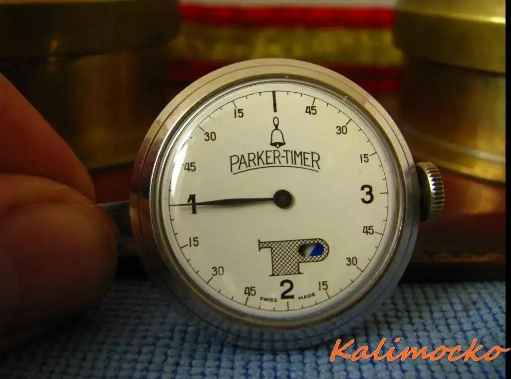

Puede ser un BFG90 o un BFG 902.
Suerte con la recuperacion.

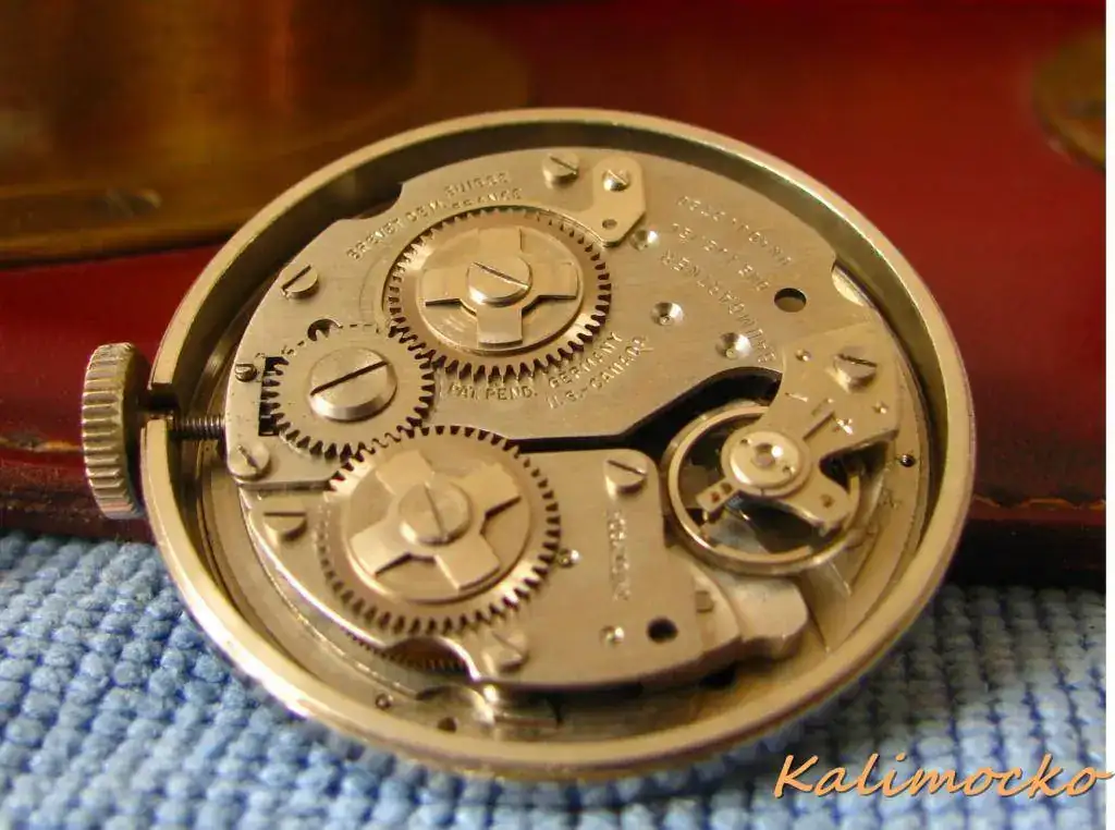

Hola Dani, el calibre es un Baumgartner 90 o BFG 90 yo lo tengo en un reloj parquímetro. Un reloj con alarma.
Fernando
Gracias a la aportación de gotzon555 y a la de kalimocko, es posible que sea un 90
[SIZE=+1]Baumgartner 90[/SIZE]
Features
manual-wind alarm
sweep second
winding indicator for each barrel
Data
14''', Dm= 32mm
H= 7mm
17 jewels
f = 18000 A/h
power reserve 38h
alarm 20s
Balance staff U1649
Stem W2030
Mainspring / battery
watch: Baumgartner R8
alarm: Zf851, 1.30 x 8.5 x 0.10 x 250mm
Hands
3.00 x 1.89 x 1.22 x 0.20mm
Remarks
pin lever escapement
friction coupled barrels with winding display
Example, year: signature; shock device
ca. 1945: VOS, Sheffield Merchandise Co., Brevet + Dem., Swiss Made, 17 Jewels - BFG 90

Que excelente aportación Jesús. Fijate en el reloj de tu enlace en Baumgartner BFG 90. Es el mismo que el mostrado por Boctok.
