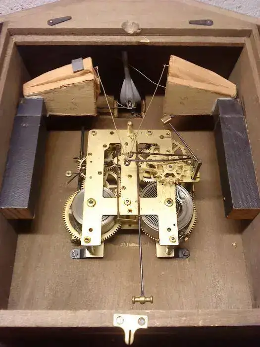

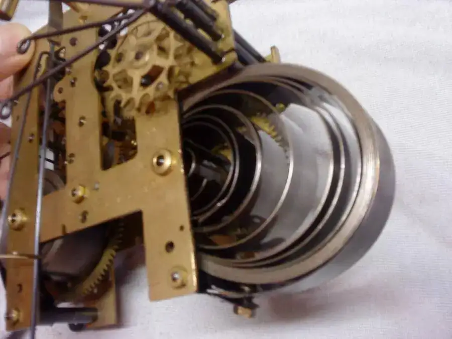

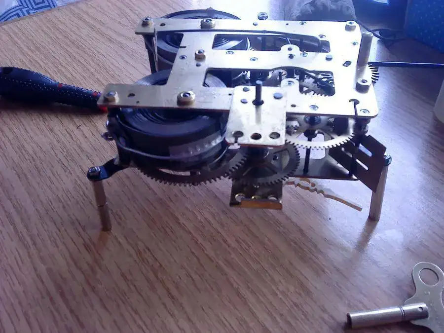

Un amigo me dejó un reloj de cuco de fabricación portuguesa para que le echara un vistazo pues iba mal.
A primera vista me sorprendió que los fuelles estuvieran al reves. Avería en la puerta y parecía que poco más.
La cuerda de marcha estaba a tope y la de sonería a la mitad´.
Lo pongo en marcha y todo bien. Decido igualar las cuerdas y se rompe la de sonería sin forzar nada.
Abro y veo que fué manipulada y empatada. Además la montaron sin desmontar la máquina, de ahí una chapuza en el inicio de la cuerda.
A lo que voy : La cuerda es de 20 mm de ancho y 0,5 mm de espesor. Desconozco la longitud.
Tanto si la consigo nueva como si intento repararla tengo el desconocimiento de como se manipulan las cuerdas abiertas si quiero desmontar la máquina.
En máquinarias con barrilete está fácil, pero asi no tengo ni idea.
Agradecería que me algun compañero del foro me indicara los pasos a seguir.

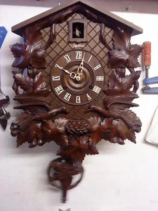

Pongo alguna foto. Es una máquina de cuco con cuerdas, nada de pesas como es tradicional.
La máquina pone "Reguladora" portugal.
¿Nadie de las 90 personas que han visitado este post ha tenido que vérselas con una cuerda abierta??
Me he movido por mi cuenta y algo avancé, pero espero algo de ustedes.
Ademas creo que es un tema interesante porque hay muchos relojes de cuerda abierta y es delicada su manipulación.

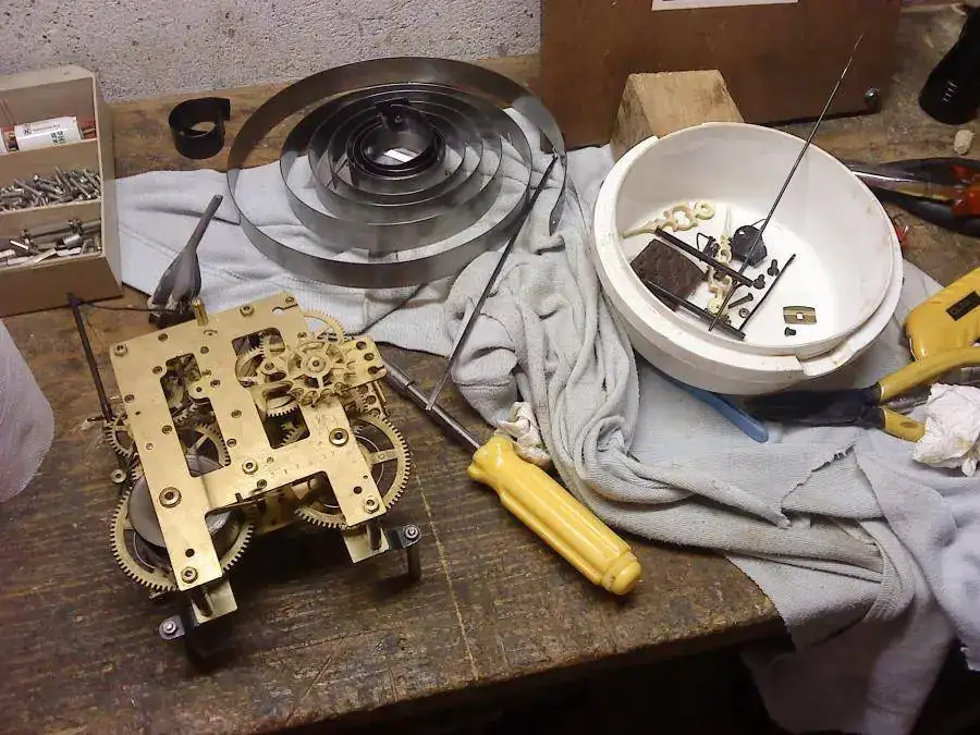

Amigo, Disculpa que no te hayamos dicho nada, yo por lo menos no tengo experiencia en Cucos y además desconocia que Portugal fabricara Cucos Suizos... Bueno, independientemente de lo que comentas de las flautas y de otras chapuzas que se han hecho, a simple vista veo que lleva un muelle "A lo bestia", mucho cuidado en su manipulación, todo parece indicar que tiene roto el enganche central que lo fija al eje, precisamente el hilo vecino, habla de esto, pero con un muelle que comparado con este que muestras es de juguete. https://relojes-especiales.com/threads/reloj-despetado-antiguo.266941/
La solución de acortarlo, aunque reduce la reserva de marcha es buena.
De hecho no hay mucha diferencia con un barrilete, falta la cazoleta de recogida, pero el muelle queda tambien limitado en su actuación por 3 o 4 topes, puedes verlo y te servirá como muestra en el otro muelle.
lo que hago siempre que se me rompe una cuerda en la parte central o sea donde se engancha al barrilete o eje de la cuerda es cambiarla directamente por una nueva, ya que conseguiste sacarla la puedes medir bien y conseguir una igual, porque el templado en la zona del ojo no admite fallas pues si se rompe al estar toda la cuerda cargada te aseguro que por lo menos a las dos ruedas siguientes no le queda nada sano ni hablar si te ocurre cuando estas dandole cuerda
Gracias por contestar.
Al principio le tomé un respeto a la avería porque es una cuerda muy fuerte y puede destrozar el reloj.
Tengo dos opciones, la de comprar un muelle de 20x0,5 y medir la longitud, o aprovechar la que trabajosamente saqué.
Empezaré por conseguir una nueva en Revuelto (Madrid).
Luego tendré que sujetar la cuerda de marcha, levantar pletina, colocar la cuerda de sonería y emplatinar.
Es un trabajo delicado y metódico, de los que hay que hacer con cuidado porque no hay la ayuda de barriletes para sujetar cuerdas.
Gracias a vosotros, a vuestros comentarios y reportajes voy entrando en la relojería gruesa y adquiriendo conocimientos.
Despues de trabajar con máquinas Morez de pared y con las Paris, ahora estoy en la fase de cucos. Tienen su encando tambien.
Ya os contaré como salgo de esta.
para colocar la cuerda no necesitas desplatinar el reloj por completo salvo que vayas a hacerle una limpieza total sino puedes preceder de esta manera; sacas la cuerda de su embalaje y luego con cuidado le sacas el alambre que lo mantiene enrollada, esto lo hago sujetando toda la cuerda con un trapo o un par de guantes gruesos y con una pinza le voy aflojando el nudo de a poco( no cortar dicho almbre porque sino se desarrolaria de golpe) y una vez que esta liberada la voy desenrrollando hasta que llego al centro y ahi si la coloco en el barrilete y la empiezo a enrrollar despacio observando que el ojo del centro enganche con el barrilete sino hay que sacarla de vuelta y cerrar el centro para que lo enganche, da un poco mas de trabajo pero te evitas de desarmar todo el reloj. Suerte
Al reloj le conviene una limpieza y creo que teniendo las cuerdas alambradas haré el trabajo mejor y más seguro.
Me fué muy laborioso sacar la cuerda pues es muy fuerte y se pone en riesgo la máquina. Le tengo respeto.
Gracias por contestar y de este modo verter experiencias en este foro.
Contestando a Tentdetemps, le diré que el reloj de cuco procede de Portugal.
Los fabrica o fabricaba A Boa Reguladora y lo extraño es que sean de cuerta.
En lo que yo sé, de cuerda eran los Beha y el resto de los selva negra tienen pesas.

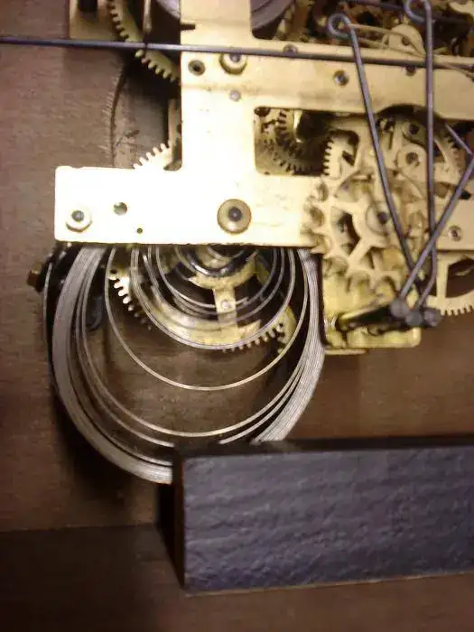

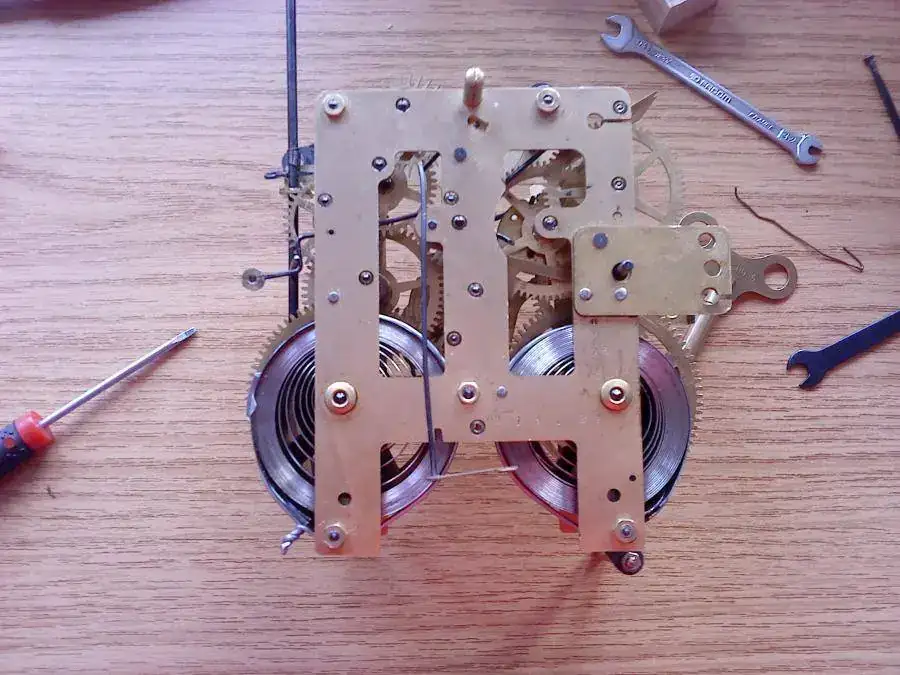

Pues sí, mi preocupación es no dañar la maquina porque es muy antigua y rara.
Con unos simples guantes y sabiendo lo que se lleva entre las manos no hay problema en manipular un muelle.
No hay peligro si se programa bien la reparación.

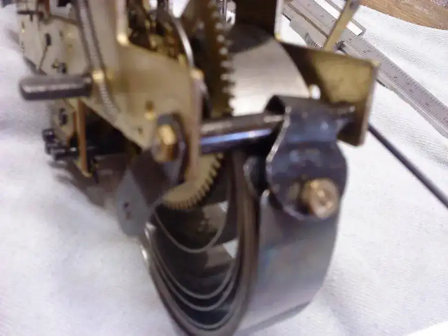

A un muelle por muy real que sea, un alambre lo lleva bien atado.
Es cuestión de ponerlo en su sitio, emplatinar y al apretar la cuerda se suelta el alambre.
De momento tengo que encontrar el muelle y ver si engancha perfectamente en su muesca.

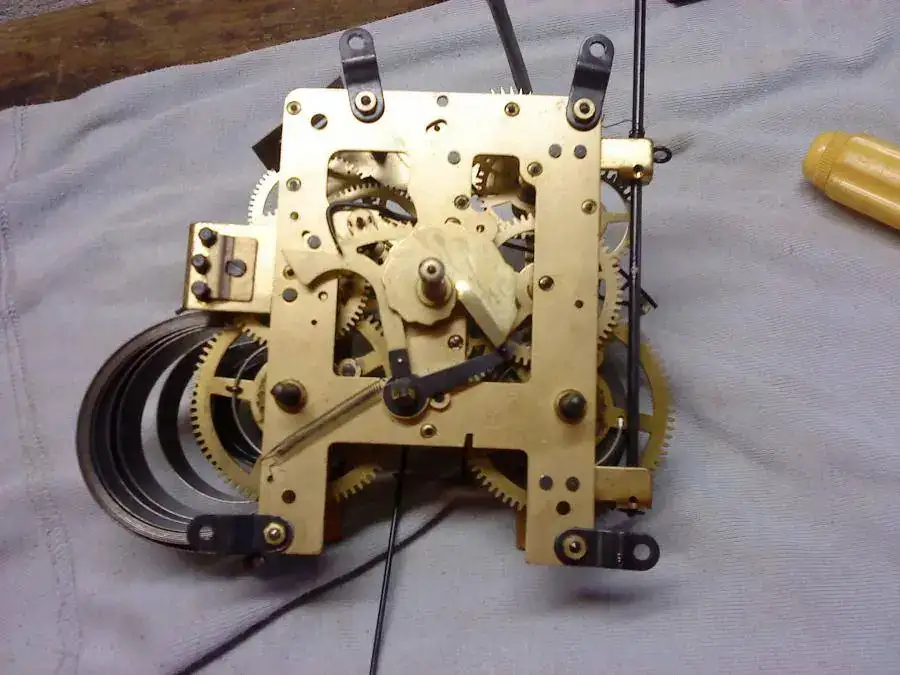

Ya he terminado la obra.
El muelle real me dió la lata, pero con la ayuda de un alambre gordito, al final lo sometí. Tiene su truco manejar los muelles abiertos.
Para mi ha sido una experiencia enriquecedora, porque no conocía las máquinas de cuco.
Reparé el muelle real y ya está funcionando. Ya se que queda un poco más corto, pero no logré encontrar uno igual para sustituirlo. Los fabrican, como no, en China y el pedido más pequeño es de 20 ud.
Luego tuve problemas con el tren de sonería debido a la poca fuerza de un muelle.

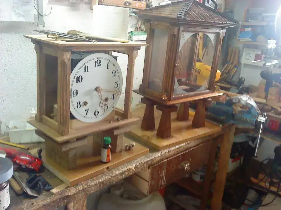

Te dejo una foto de dos Morez que tengo, metidos uno en horreo asturiano y otro en un cabozo galego.

Precioso, original, bien realizado, magnífico marco para unas extarordinarias máquinas.
Se me ocurre una pregunta: ¿qué tipo de péndulo vas a ponerles?

Ya los tengo en marcha desde hace tiempo.
Si te parece, abro un hilo de mis Morez metidos en horreos asturianos con abundantes fotos.
De este modo trataré de contribuir a sacar estas extraordinarias máquinas de esas cajas ancestrales, que tienen su encanto pero de hace un siglo.
