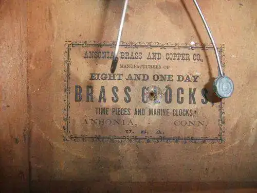

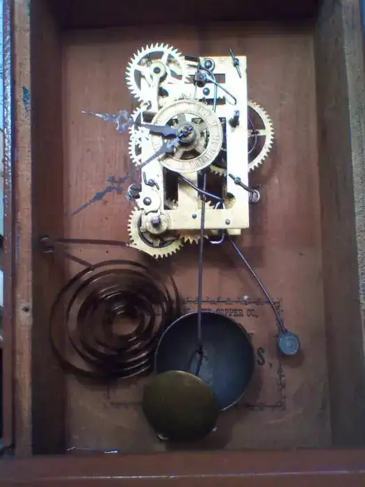

Hola a todos, soy nuevo en esto de los relojes, pero siempre me han gustado.
Tengo este reloj que dicen que es despertador, pero tiene la cuerda rota, alguien me podía explicar o decir algún libro en pdf para poder arreglarlo.
Gracias.

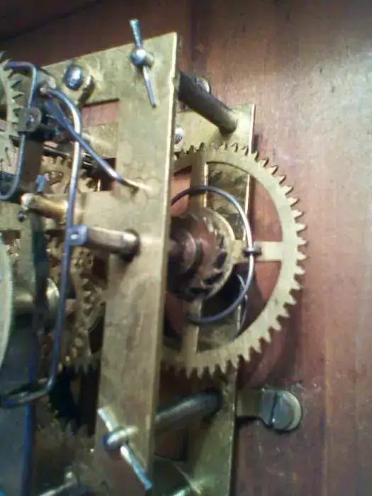

Bienvenido Sanlucar, Hombre no es un trabajo muy dificil, pero requiere cierta maña, tienes en el otro muelle, el despertador, una muestra de como esta hehcho. Posiblemente se ha roto el enganche del muelle en el eje, se destempla la punta y se hace un nuevo enganche y se vuelve a templar, posiblemente pierdas algo de reserva de marcha, en vez de 8 dias, quedara en 7 ½, pero funcionara, todo depende del muelle que cortes.
En estos relojes incluso creo recordar que no hay ni que desmontar las platinas, se puede hacer medianamente bien tal como esta.
Si tienes dudas, al relojero, Un saludo

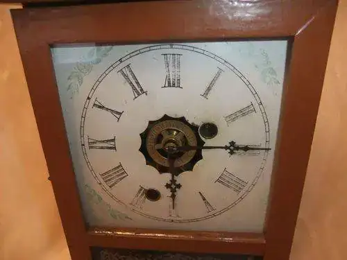

Hola tantdetemps, gracias por contestar, de momento creo que lo intentare yo, dos cosas para templarlo con que lo templas y la caja es así o la han pintado creo que si lo estas que antes era azul y ahora ese marrón, la quiero decapar y teñir que te parece
Amigo, La caja originalmente sería color madera, luego alguien la pinto de azul y luego otro la pinto de marron, pero casi seguro que era del color de la madera.
Para destemplarlo lo más facil es calentar, al rojo, la punta del fleje que quieres perforar y dejala enfriar al aire, una vez perforado, vuelve a calientarla al rojo y metela rapidamente en aceite, quedara templado.

Hola SANLUCAR:
La operacion que te indica el amigo TANTDETEMPS del destemplado la puedes hacer incluso en el hornillo de una cocina de butano que te da calor suficiente, si la parte rota es contra el eje yo no lo volveria a templar pues al tener que retorcer mucho mucho encima del ej se puede volver a romper.
En cuanto a donde poder consultar yo tengo un cursillo de relojeria en pdf que si me pasas un correo te lo envio.
Un saludo Secho.

Gracias por contestar a mi pregunta. s
i es justo en el principio junto al eje, lo que no se es como estirarlo para destemplarlo, ya que este muy gíralo y cuesta estirarlo para poder destemplarlo, pedirá ayuda a alguien para poderlo hacer.
