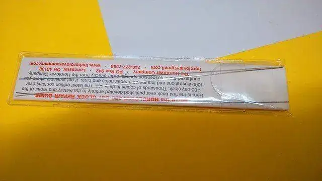

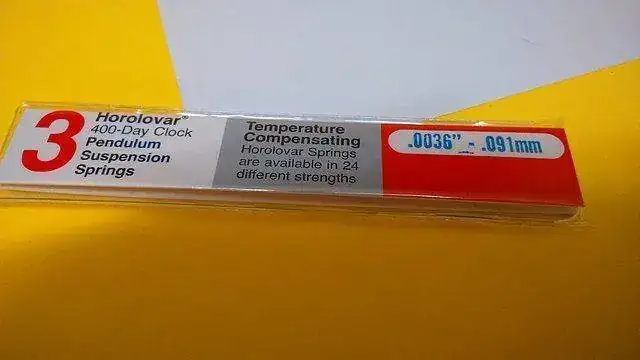

Hoy, me ha llegado la suspensión nueva para mi 400 días de horolovar, espero que con esta si lo voy a poner en marcha, sin que se pare, al menos es la original según la biblia, a ver si encuentro un poco de tiempo y me pongo a ello, lo curioso es que los tres hilos de la suspensión con portes pagados, solo me ha costado que 12€, y en una casa de fornituras por una, que ni siquiera savia si valdría me soplaron 16€, pues bien os subo unas fotitos.
