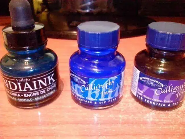

Me acaba de regalar mi novia 3 tinteros y acabo de cargar dos plumas con dos de ellos.
El tema es que acabo de ver despues de un rato que uno de ellos es tinta china (Vallejo India ink) y leyendo un poco sobre los otros dos tampoco los aconsejan demasiado (Winsor & Newton).
Os pongo la foto de los tres:
En los Winsor & Newton pone que son para Fountain Pen.
¿Cómo le han podido dar esos tinteros para estilográfica en la tienda que posiblemente más sepan de Vitoria (Elkar)? ¿Será que si que sirven?
¿Que hago? ¿Vacío las plumas y pido que me los cambien? ¿Habré jodido alguna irremediablemente?
A ver si me podés aclarar.
Gracias de antemano.
Hola Aliojin, por lo menos la que has cargado con tinta china vaciala inmediatamente y dale unos buenos lavados con agua y dos gotas de fairy y un chorrito de amoniaco, lava y lava, carga y descarga la pluma muchas veces con el agua jabonosa amoniacada, si puedes desmontar el plumín sumérjelo en este preparado un buen rato, y tampoco viene mal que la pluma descanse unas horas cargada de la solución que te comento. Con todo esto esperemos que tengas suerte y la tinta china desaparezca por completo de la pluma sin dejar ningún resto. Un saludo :friends::Cheers:.
La de tinta china lávala lo antes posible, como te han dicho. Que qued elo más limpia posible. Esa no se la deberían haber dado, yo la devolvería, aunque abierta no creo que te la recojan...
Las otras, no estoy muy segura. Las tintas de caligrafía normalmente no se utilizan tampoco para plumas estilográficas, puesto que tienen algunos compuestos que podrían obturarlas, pero en éstas no pone sólo "calligraphy" sino fountain and dip pen, así que no estoy tan segura. De todos modos, no las usaría hasta que alguien más experto en el foro confirme...
Qué mal... No entiendo cómo en las tiendas no se informan bien de lo que venden y para qué. Una persona que no sabe, va a comprar para hacer un regalo y le venden lo que no es, mientras ella confía en que está bien aconsejada... Muy mal :nea:
Las Winsor & Newton tienen dos tipos de tintas, a lo que parece, unas para plumillas y palilleros y otras nuevas que desde luego dice que son para estilográficas. Mi hermano compró en Bilbao las de estilográfica ( un par de tinteros ) y tiene un par de plumas cargadas con ellas y por ahora no ha ocurrido nada de nada, que yo sepa. La tinta china, sea cual sea su marca es por defecto para usar con plumillas, o con los antiguos tiralineas de dibujo técnico. Como ya se ha dicho en otros links su composición hace que en una estilográfica sature completamente la pluma. Pero esas de Winsor & Newton, por lo que yo sé si que se pueden usar... A la espera de que alguien que las haya usado y le haya ido mal, me corrija y me enmiende la plana...
Hola,
he mirado en la web de winsor&newton y dicen
Maximum Versatility
14 of the colours (blue capped bottles) are suitable for use with a dip pen, fountain pen, technical pen and airbrush. These colours are fully intermixable. 4 of the colours (red capped) are suitable for Dip pen and brush (including mixtures using these colours). These colours are opaque. Black and white are Matt.
Por tu foto parece que son de tapón azul así que no tendrías problemas al usarlas con estilográficas. Además dice que se pueden mezclar con lo que te puedes entretener en sacar un color original tuyo. No te entretengo más, lava rápido la tinta china.
Un saludo,
Rafael
Puedes usar las Winsor sin problemas, las de tapón azul. Yo uso la Violet, Winsor Yellow y Light Blue desde hace tiempo. Eso sí, conviene que tu plumín sea de punto medio M, o mayor, pues la densidad de la tinta puede obturar plumines de punto EF y F, a los finos me refiero. Son algo menos fluidas que las tintas normales, pero van muy bien en los puntos indicados.
Gracias a todos. La verdad es que siguiendo vuestros consejos limpié la pluma de tinta china bastante rápido y creo que le he podido salvar sin problemas.
Asi que muchas gracias.
Las otras tintas las estoy probando en una PILOT 78G y efectivamente no dan problemas ni se secan en vrios dias u obturan la pluma.
