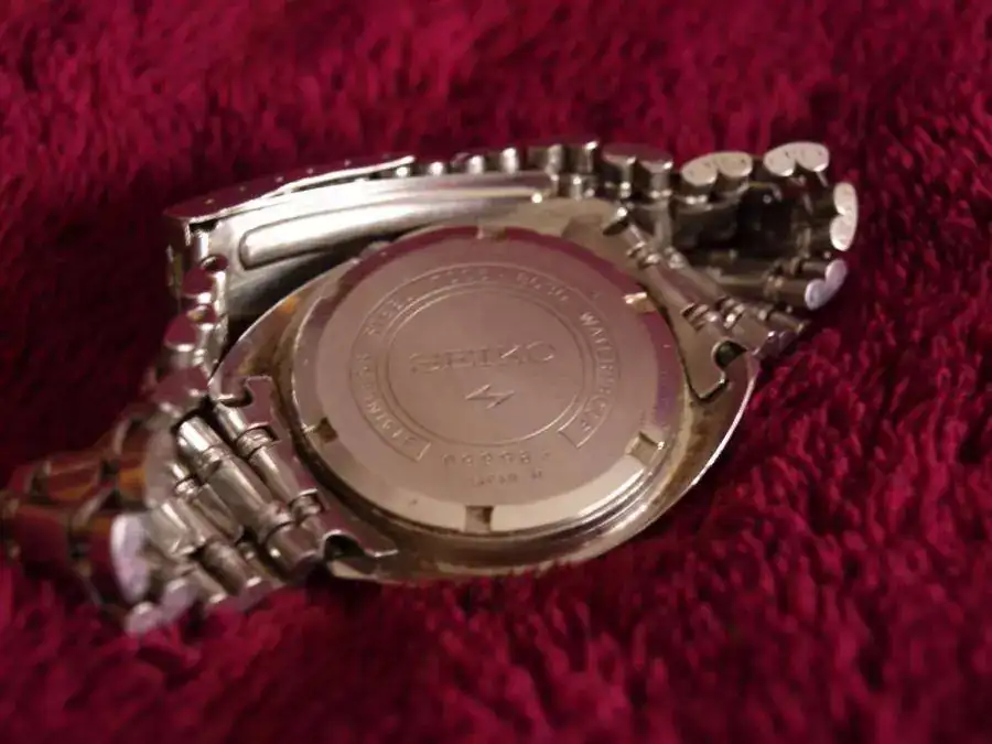

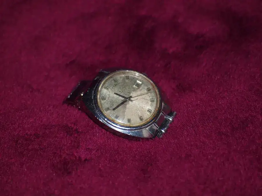

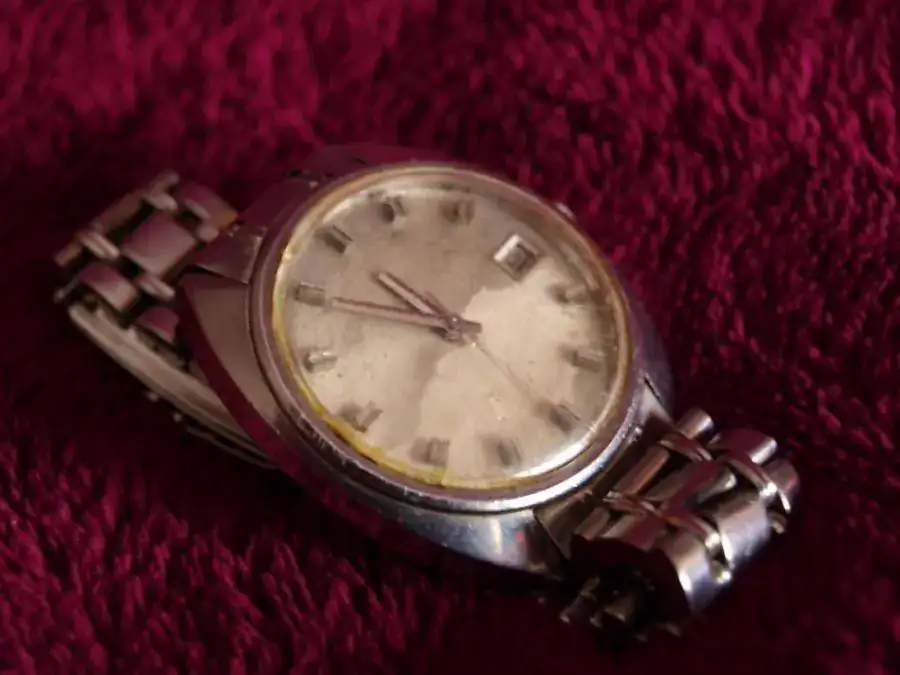

Buenos días
acabo de heredar de mi abuelo un Seiko 7005-8030 (creo que de principios de los 70 ) y me gustaría "adecentarlo" ,yo no me encuentro capacitado como para hacerlo yo mismo,pero como desconozco como trabajan los relojeros de mi zona,quizá tenga que buscar por mi cuenta el cristal y el dial,ya que se encuentran en un estado pesimo :(
He encontrado por ebay un cristal que pone que vale para la serie 7005,pero del dial.... ni rastro.
¿alguien sabe cuanto me podrían cobrar por cambiar esas 2 piezas?
os dejo unas fotos (todavía tengo que practicar muchisimo con la cámara,jeje) para que veais más o menos como se encuentra
se que está bastante "tocado" ,pero tiene gran valor sentimental para mi :)
Por cambiar esas piezas no creo que te cobren mas de 50€, el problema es que por el estado de uso que presenta el reloj, supongo que tendrá mas cosas que hacer, así que los mejor sería visitar al relojero y que te haga un diagnostico del "paciente", y luego decides que haces con el.

Ante todo vamos a decir que no sabemos si es cristal o plexi,
es una gran diferencia, al plexi lo cambias con pocos euros.
Si es cristal, hay que fijarse el 2º número, o sea 8030, que es el modelo
y a la que le corresponden tales critales, corona, etc.
El calibre 7005, no tiene nada que ver con el cristal, ya que es el modelo del movimineto,
y hay diversas cajas para ese calibre.
El dial se consigue, a veces, depende del modelo,
una foto más detallada ayudaría.
saludos
Alvaro

Creo que es plexi,no me parece que sea cristal,aparte,con los golpes y rayazos que ha llevado,si fuera cristal,estaría partido.
Ayer me lo puse casi todo el dia para ver si desfasaba,y entorno a las 12 de la noche se produjo un desfase de 15 min,hasta esa hora funcionó perfecto,tras eso,no volvió a desfasar.Pienso que es falta de lubricacion de la maquinaria,porque el dia anterior lo puse a andar un ratoy sobre las 12:30 de la madrugada se paró,y cuando por la mañana lo puse en hora,ya funcionó perfecto (hasta las 12 de la noche)
el cristal no creo que se muy difícil de cambiar, el dial sera mas difícil de conseguir quizás tengas que conseguir algún reloj mismo modelo que el tuyo para despiece por ebay puede que encuentres alguno, una limpieza y un aceitado yo creo que cualquier relojero medianamente capacitado te lo hace y no creo que sea muy caro siempre puedes pedir presupuesto antes de llevarselo

Lo que ahora me deja un poco "intranquilo" es que lo mismo se le da por atrasar 15 minutos,que se le da por adelantarse,subiendo casi 1 segundo por minuto,estos desfases me preocupan bastante,espero que tengan una solución
me da que eso es simplemente que la maquinaria esta sucia yo creo que con una limpieza y puesta apunto estará todo arreglado
