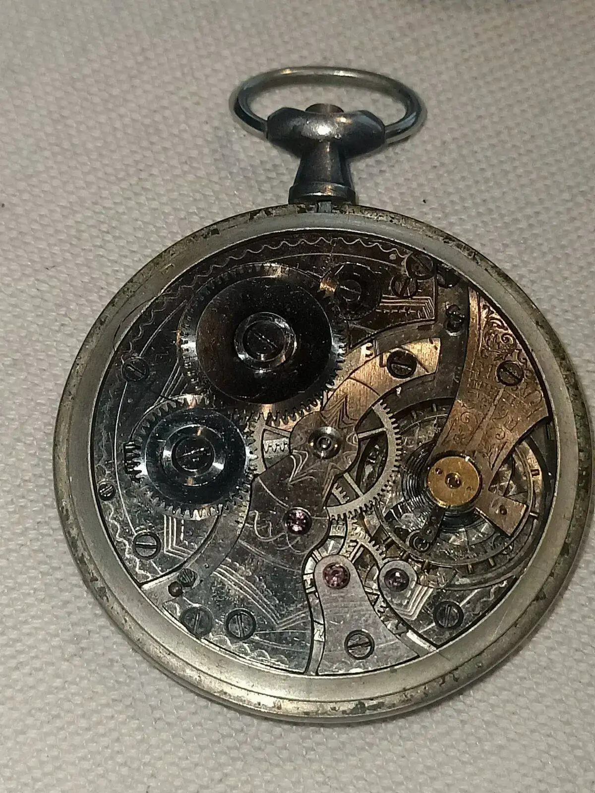

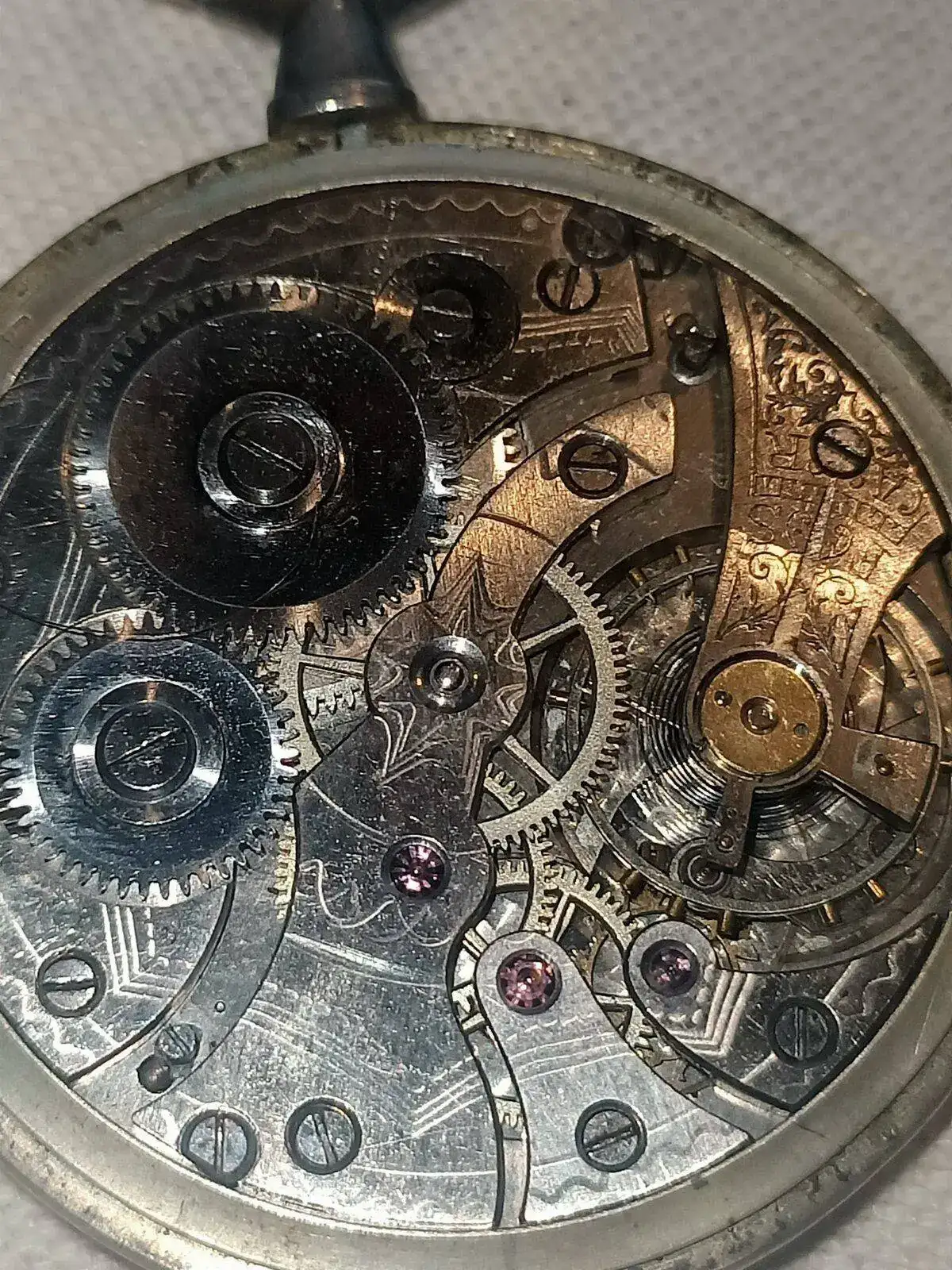

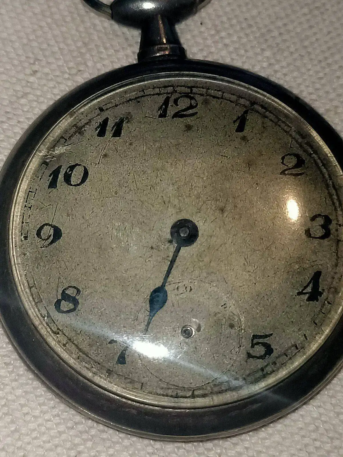

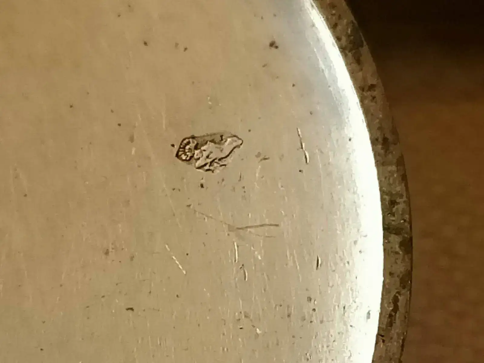

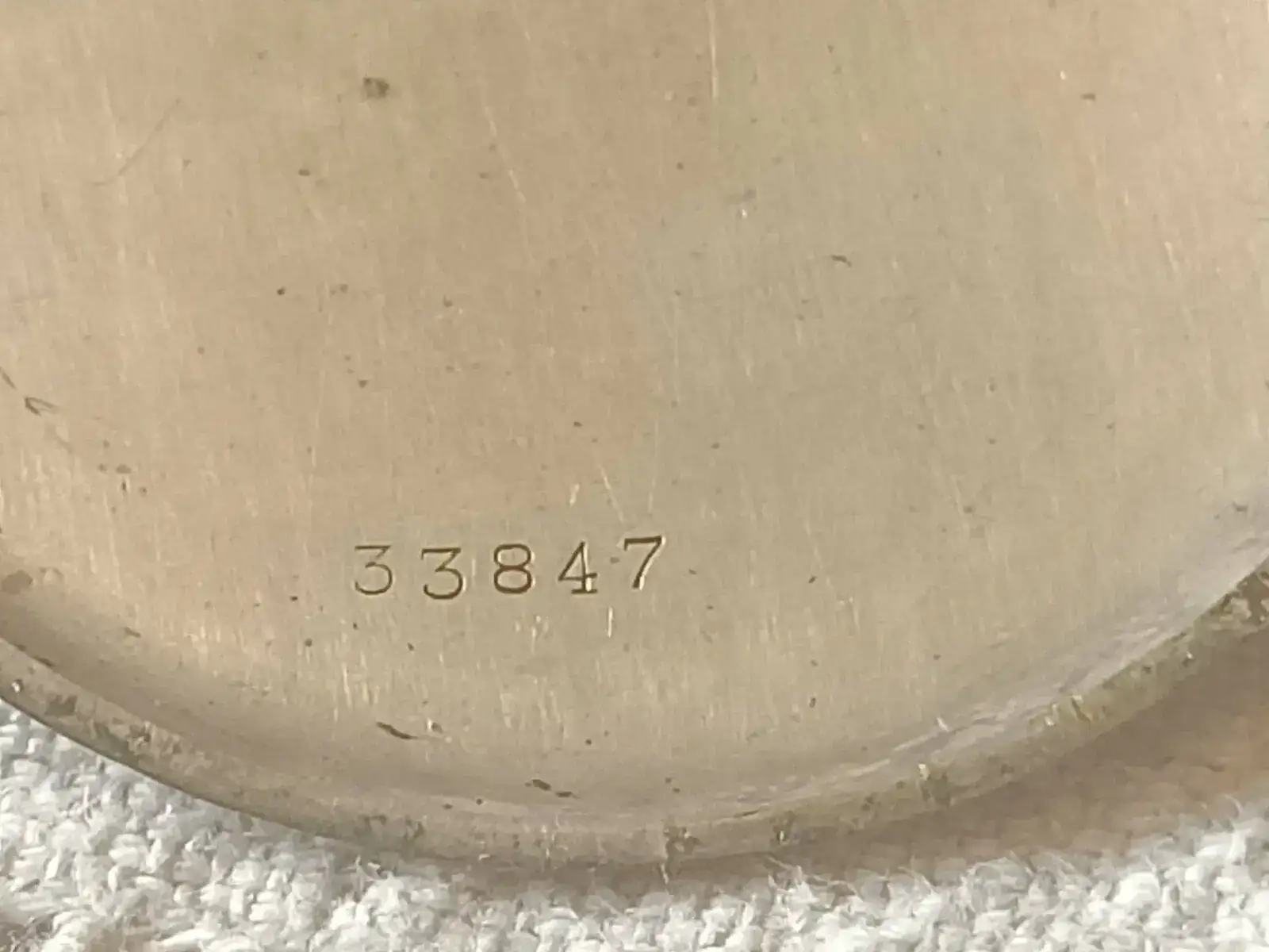

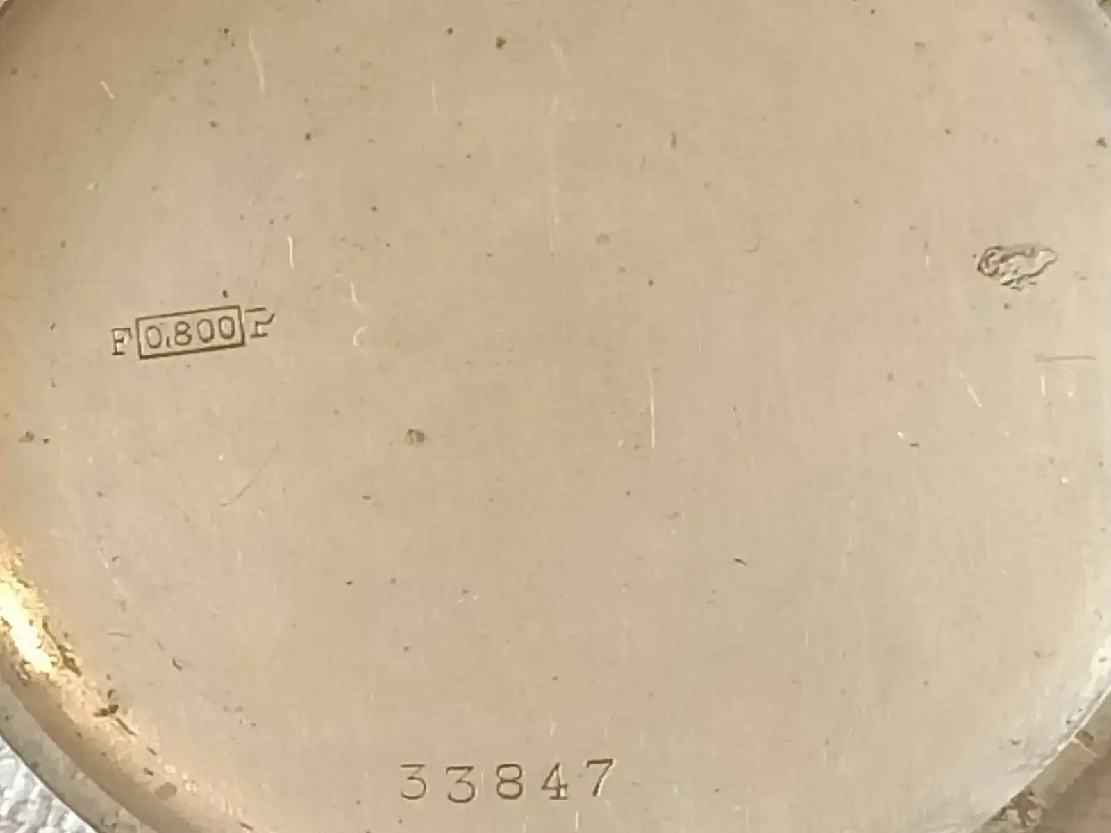

Buenas tardes, tengo un reloj de bolsillo de plata de un abuelo, que está sin manecillas ni corona, para restaurar.
La cuestión es que está sin marca ni en el dial, ni en la parte del mecanismo. os adjunto fotos para ver si podéis alumbrarme de qué fabricante puede ser.

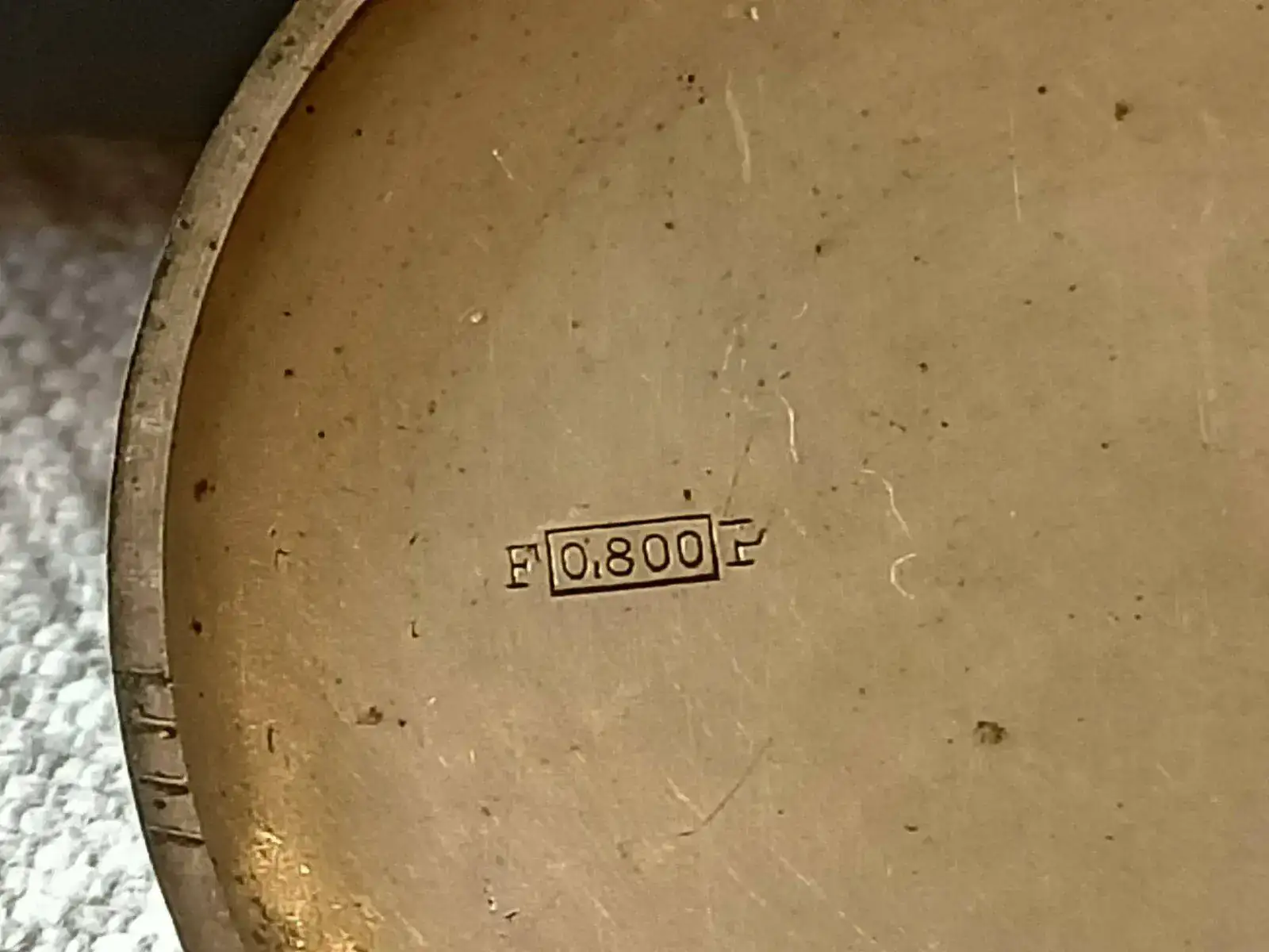

En la tapa trasera, solo aparece la inscripción interior pone F0,800P, el grabado de un Urogallo y una numeración de 33847, que entiendo debe referirse a que es de plata y son referencia de la caja.
Si alguien puede ayudarme a conocer el mecanismo para averiguar algo más de el lo agradecería.

El urogallo indica que la caja es Suiza. Sobre el mecanismo ¿Has quitado el dial? Igual aparece fabricante en la parte que tapa el dial. Es muy difícil conocer el fabricante si es suizo. Pon foto de la tapa por si se te ha escapado algo que nosotros podamos ver. En cuanto al dial, en estos relojes antiguos deberás primero quitar el cerquillo del cristal. Y después tiene unos tornillos entre puente y puente que se giran un poco para liberar las patas, así como media vuelta de tornillo.
Debe de salir fácil no lo fuerces o romperás el dial.

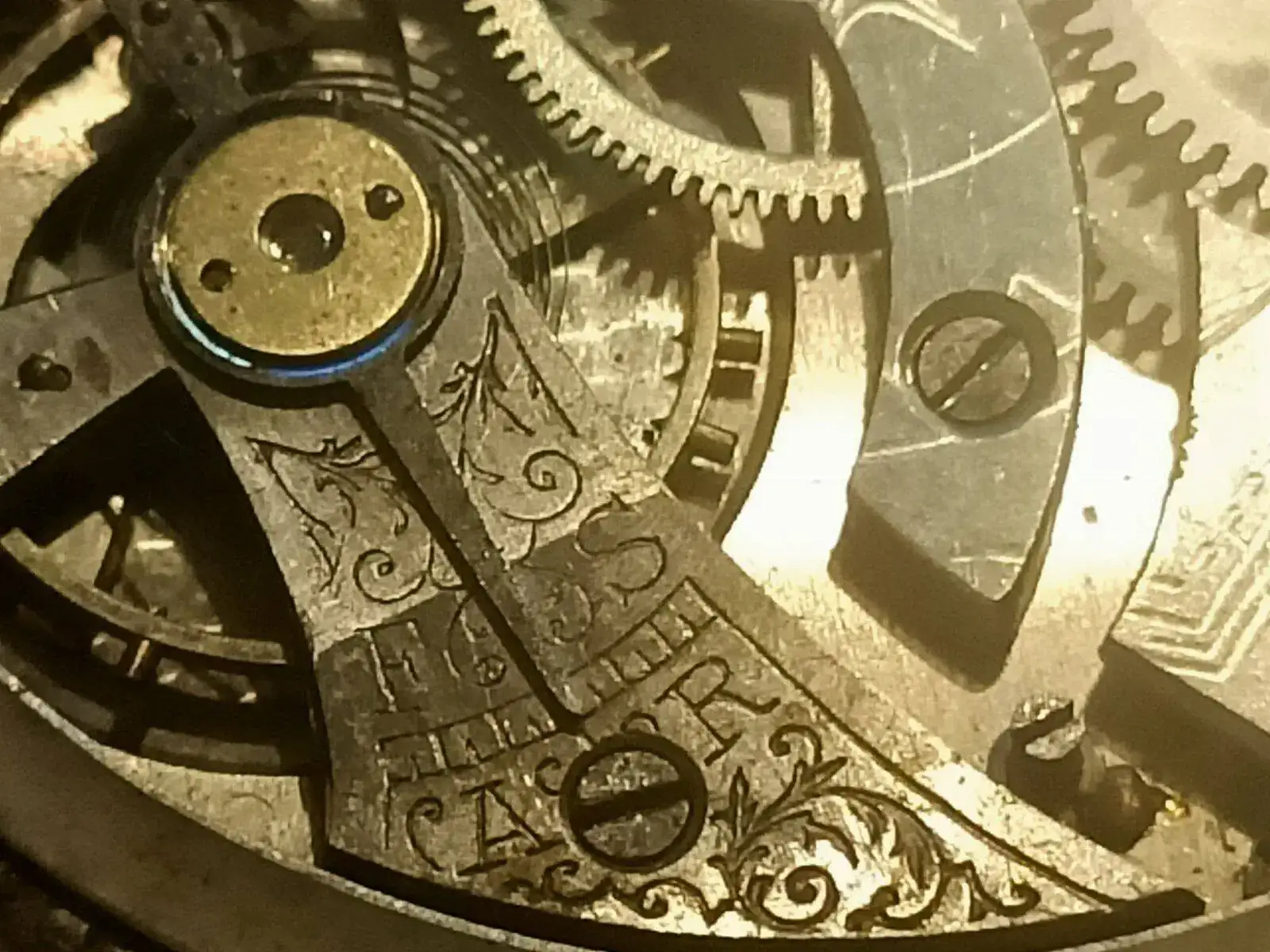

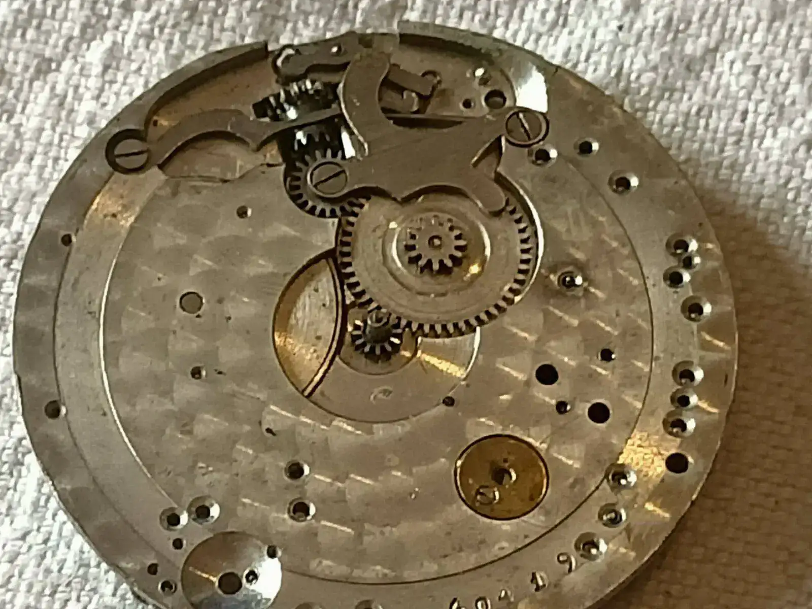

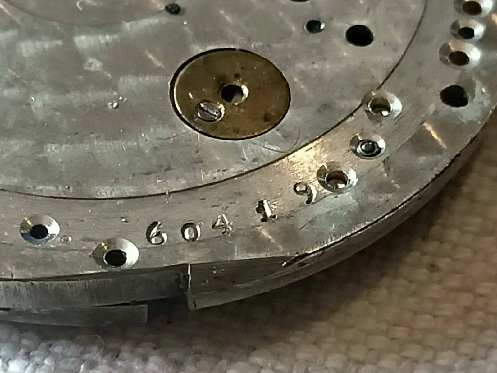

Muchas gracias por la respuesta, he desmontado el dial, y esto es lo que se ve. Adjunto fotos y de la tapa también

Bien. Sabemos que es plata de 0'800 y tenemos a la vista el resort de la tireta que es el DNI del reloj.

Muchas gracias por la respuesta. Y podemos saber con ese número su procedencia? Se puede comprobar en algún sitio?
No. El número es el serial. Número de orden. Salvo marcas concretas, no hay archivos y solo nos dirían año de fabricación.

Ahora en lo demás ya no te puedo ayudar, mis conocimientos en relojes son los justos para pasar el día. Otros tienen la biblioteca en casa y pueden averiguar mas datos con solo ver el resorte de la tirette como dice cesccat.
Al no tener sello, hay que probar suerte como dice el.

No sabemos si el logo está escondido debajo o cerca del volante
Reacciones: Cacike
Cierto, se puede mirar, pero creo que no va a llevar posiblemente
