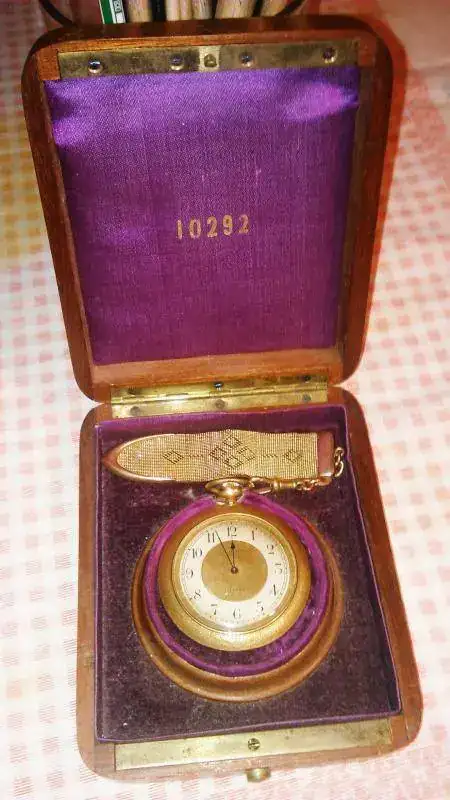

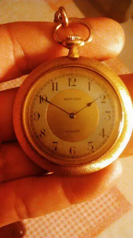

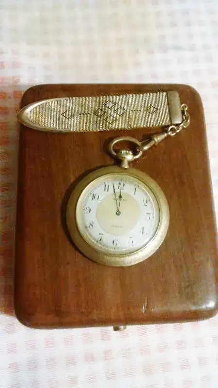

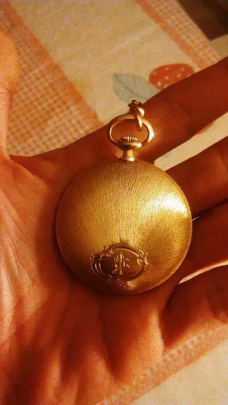

Hola a todos! En el primer hilo que hago, os pongo una de mis piezas más extrañas y recientemente adquirida.
Hace poco mi madre me dio este reloj por motivos de herencia. Era de mi bisabuelo y no sé su antigüedad exacta (tiene que ser como mínimo anterior a 1925, ya que el fue cuando mi bisabuelo falleció).
Me gustaría si sois tan amables, que me informarais de las características (que por motivos de mi juventud en esta afición se me escapan) y de di si tiene un valor especial o es un reloj normal y corriente.

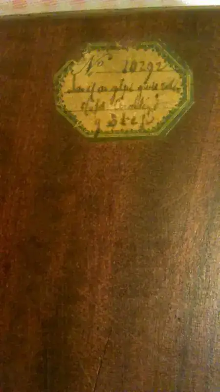

Os puedo contar que es de principios del XX, de oro de 18k, tiene la leontina original, también la caja original (con una etiqueta en la que se puede ver el número de serie y unas palabras en francés que no entiendo. el reloj funciona perfectamente y está en muy buen estado pese a los años.

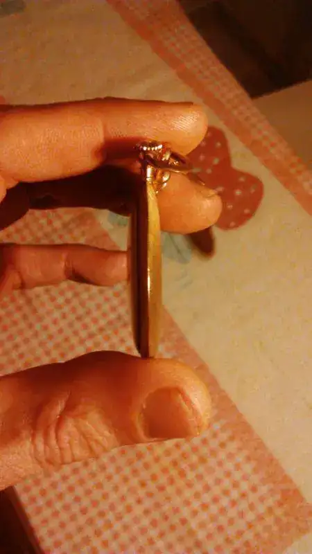

Por otra parte, creo que tendría que ser un modelo especial, ya que su grosor es prácticamente mínimo (me imagino que sería muy cómodo de llevar).
Os pongo unas fotos para que lo disfrutéis y podáis ayudarme mejor.
Muchísimas gracias por vuestro tiempo.
Rafael

Hola Rafael, bienvenido al Foro. Por cierto, Rafael, bonito nombre.
Si el reloj está tan bien conservado mecánicamente como su estuche, mucha suerte hemos tenido.
Poco (¡nada!) te puedo decir que no sean conjeturas, lo siento.
El reloj despista lo suyo. Si no dijeses que tu abuelo murió en 1925, rápidamente lo habría fechado yo sobre esa facha, 10 años arriba o 10 años abajo.
Dial metálico, números arábigos y no romanos, extraplano (un extraplano a principios de siglo es algo muy raro. No único, pero sí raro)... el aroma que me llega de ese reloj es años 20. Puede que se haya adelantado en todo lo dicho a su época, que tampoco es imposible. De hecho la inicial grabada tiene unos contornos modernistas muy del 900, mucho más que de los años 20.
Bueno, por ahora me despista bastante.
Por cierto, un reloj muy bonito de una buena manufactura, que Movado no es poca cosa.
Sobre precios y tasaciones aquí no se habla, pero el oro no es barato, y el reloj no carece de interés.

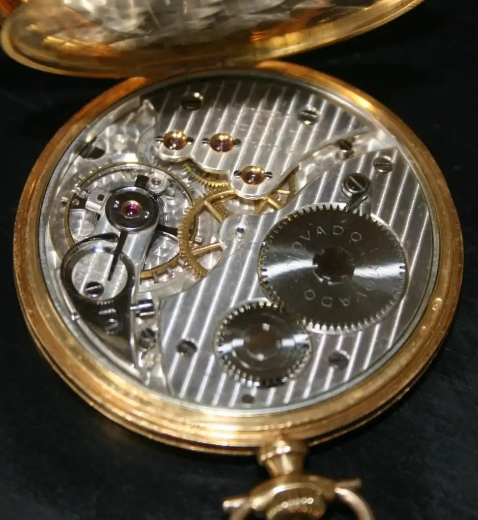

Por favor, ¿podrías enseñarnos la maquinaria?
Edito.- Lo vuelvo a ver y no tengo mas remedio que felicitar a tu abuelo, aunque con un siglo de retraso: El reloj denota que era una persona muy cuidadosa, de un gusto muy delicado y sensible.

La maquinaría me dijo un relojero de confianza de la familia que estaba en muy buen estado, funciona perfectamente y va como la seda. Lo abriría y haría una foto ahora mismo, pero en este caso, prefiero llevarlo a la relojería y que lo abra un experto, ya que se abre por el frontal y hay que quitar las manecillas. Entonces le haré la foto y la subiré para que podáis ver la maquinaria (en un par de días).
Sí que es curioso el reloj, la verdad. Sobre mi bisabuelo decirte que nació en 1860 y como curiosidad las siglas del reverso corresponden en parte con Rafael Jiménez (Yo me llamo igual)
Por otra parte, a mi lo que me despista es lo plano que es... He intentado buscar un reloj de la misma marca parecido y no he encontrado nada (seguramente por mi desconocimiento del tema).

Movado Sûreté (seguridad en francés?). Aparece por primera vez en 1893, y se registra dos veces más, en 1903 y 1927.
SuretéKleinuhren, Uhrenteile; La Chaux-de-Fonds, Schweiz; registriert am 27.7.1903
Handelsmarke, Gehäuse, Zifferblätter, Uhrwerke, Taschenuhren; La Chaux-de-Fonds, Schweiz; registriert am 18.5.1893
Kleinuhren, Uhrenteile; La Chaux-de-Fonds, Schweiz; registriert am 7.1.1927

Quizá en el interior del reloj aparezca algún indicativo nuevo.

Ahora que me fijo veo que es así: La caja es de una sola tapa. Lo que me despista es eso de sacar las manecillas. Eso ya no lo entiendo. Por lo general el procedimiento es sacar la tija (desembragar le llaman los del motor), y después voltear el calibre. No entiendo que haya que hacer tantas historias con las manecillas para algo tan común como ajustar la marcha del regulador.
Sobre los extraplanos decirte que son raros a principios de siglo. Si bien es cierto que hay relojes más o menos delgados en la década del 900 y más aún en la de 1910, algo que se pueda clasificar decididamente como extraplano es algo rarísimo. Insisto, para su época.

Buen día y bienvenido rafapercu; en caso de colocar una foto y la medida solamente de la máquina - creo que tendremos mas información para dar.
Tengo los libros de Movado y es posible encontrar su reloj con todos los datos. Le comento, que la marca MOVADO fue bautizada en los comienzos del siglo XX - con una frase del idioma Esperanto cuyo significado es "siempre en movimiento".
