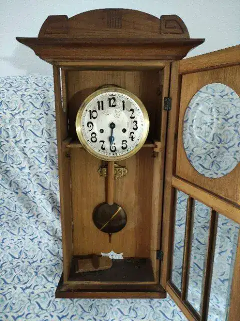

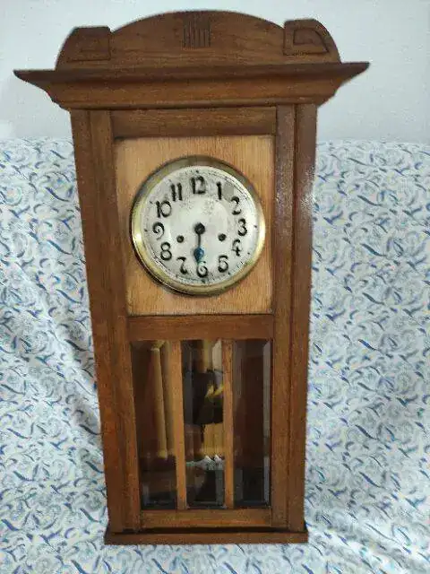

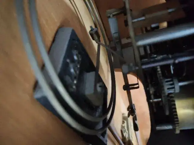

Hola, nos ha llegado este reloj producto de una reforma en casa de un familiar y es por si me podeis ayudar a la datacion, si tiene algun tipo de valor economico y si merece la pena llevarlo a un relojero para una revision y puesta a punto, la altura aprox son 75 cm. Muchas gracias

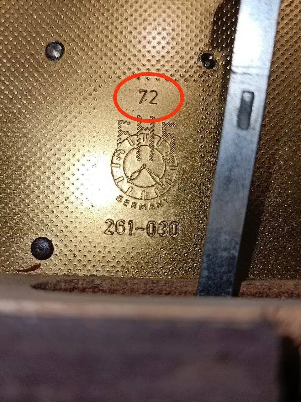

Empezando por tu primera petición he de decirte que en el cuerpo (en la pletina) del reloj suele venir gravado el año en que se hizo como podrás ver en la foto adjunta.

En cuanto a esta última, me atrevo a decirte que se me hace que puede necesitar una buena restauración de la esfera, adquisición de agujas y limpieza completa del movimiento o maquinaria, amén de lo que pueda precisar la madera del mueble, desde sólo barnizarla, hasta restaurarla igualmente.
Con todo lo anterior, lo que te quiero decir es que tú previamente y un profesional después, sois los que mejor podéis valorar hasta dónde merece la pena llegar restaurando o acondicionando y por cuánto, eso sí, ya te digo que aquí puedes encontrar, si lo pides, auténticos profesionales y entendidos en la materia.

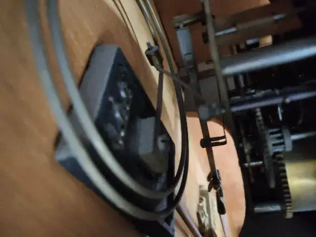

Hola, voy a serte sincero, esa maquina por lo que se ve en la foto y amen de lo que pueda salir hay que repaarla pue se ve en dicha foto que tiene un centro muy desgastado y habria que ponerle un buchon...osea que hay que desarmarla corregir todo lo que tenga mal, limpiarla y volverla armar y luego ajustes del ancora y ver como responde, por un prafesional calcula mas de 100 €.
yo he comprado relojes parecidos por 30 €.
Asi que tienes que varolarlo , si es el valor sentimental el que pudiera llevarte a repararlo y no el economico
Espero que te haya servido de orentacion

Hola @elmonje, creo que confundiste la foto. Esa del centro desgastado, que más que ovalado parece un 8, es un ejemplo que puso el compañero @eryerba para indicar dónde se puede encontrar info sobre el fabricante, etc. De todas formas el diagnóstico es correcto, ese reloj necesita limpieza y reparación como yo respirar.

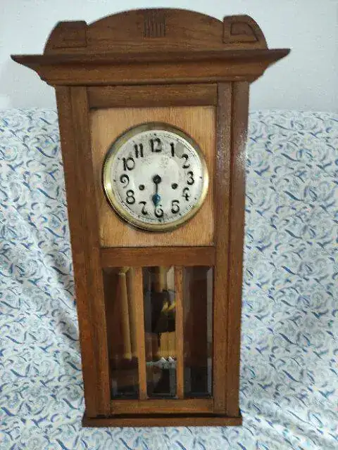

Por la caja y la esfera tiene pinta de ser de la primera mitad s.XX, difícil afinar más solo con esas fotos.

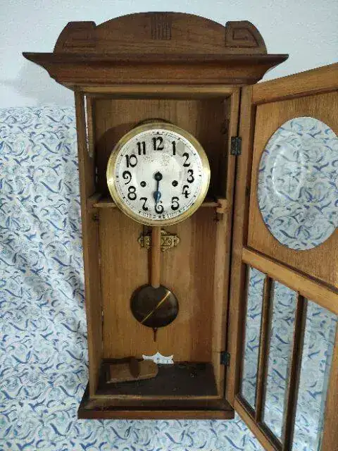

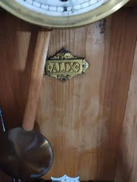

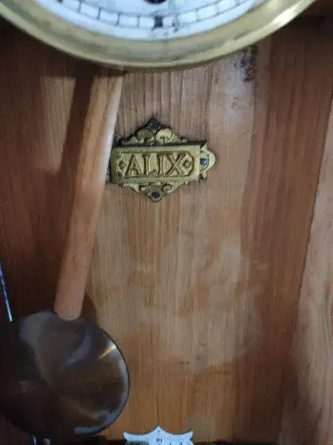

Sobre si merece la pena repararlo... solo tú sabrás el cariño que le tienes.

Bueno entonces no me he enterado muy bien...perdon por el lapsus:whist::

ese reloj es mas antiguo que el de la segunda foto, con un poco de cariño y un chuchon, se pone en marcha
