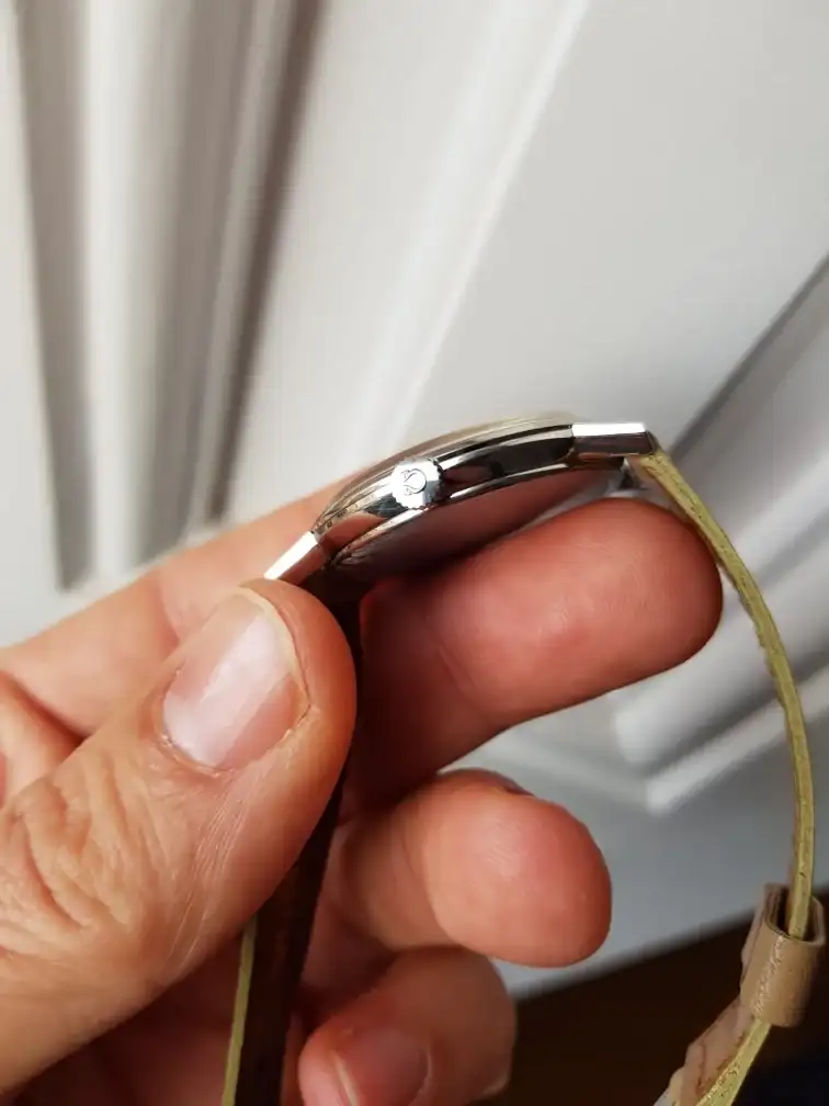

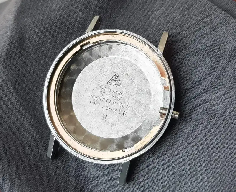

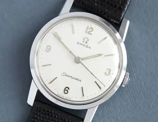

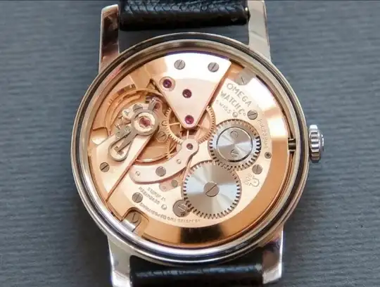

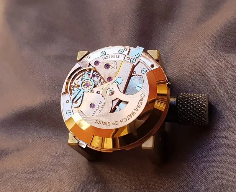

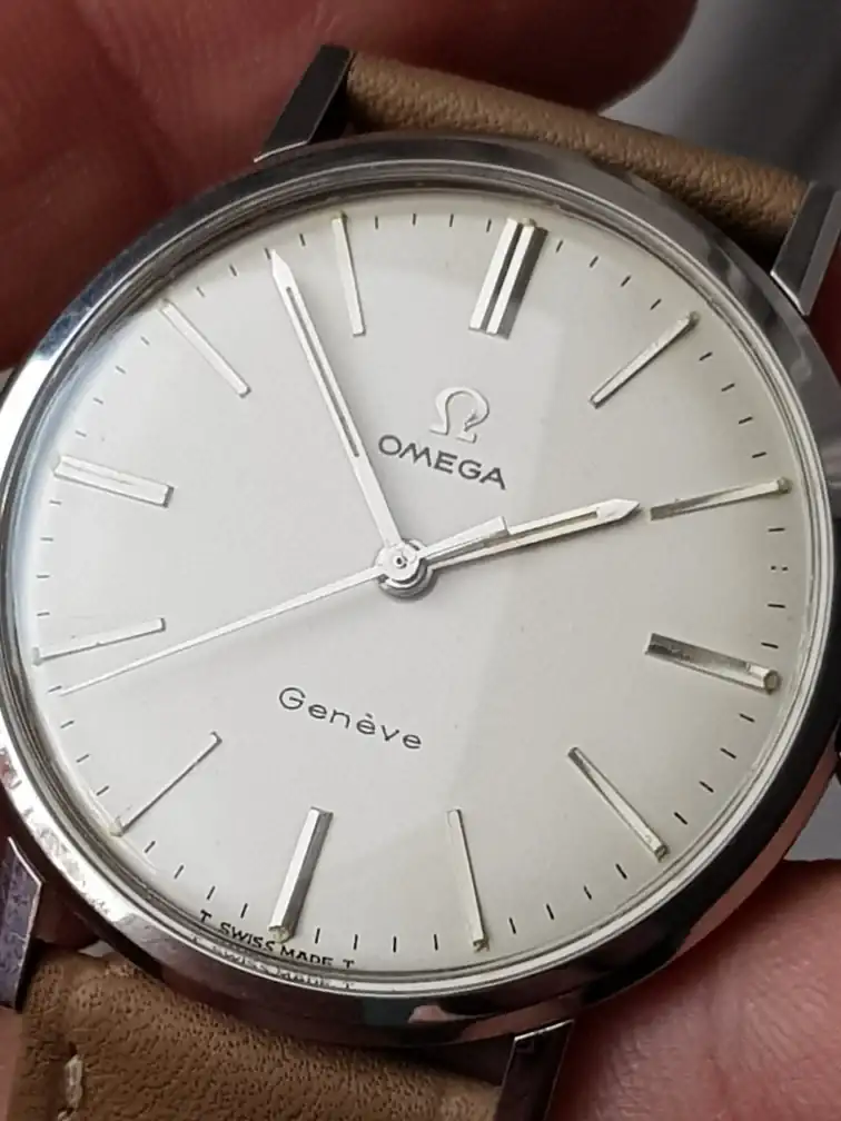

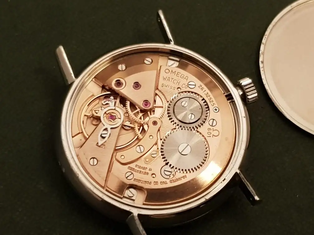

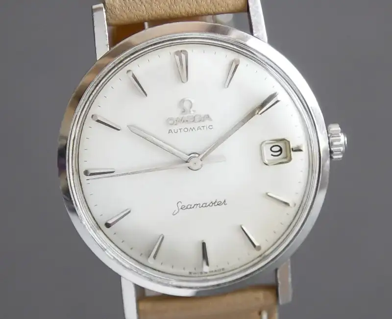

Estimados foreros,
Buscando por la bahía he dado con los Omega que adjunto con fotos. Me gustaría que me ayudaseis a comprobar si son legítimos o no.
Uno es un Seamaster pre-de Ville de 1961 (Ref. 14770-2sc, Calibre 562) y el otro un Geneve ref. 131.019 Calibre 601 (por lo que puedo ver en la tapa trasera). En la base de datos de Omega no he podido encontrar gran cosa por la gran variedad de modelos, pero no he logrado encontrar ese Geneve con esa referencia.
La pinta, a juzgar por las fotos, es muy buena, y los movimientos parecen los suyos, las coronas están firmadas, pero acudo a los sabios por si hubiera algo que se me está escapando... Sé que los diales han sido restaurados, pero siempre que lo demás sea correcto, no me importa.
Y ya puestos, cuál os gusta más?
Muchísimas gracias de antemano.
Saludos,

Las máquinas parecen correctas, las cajas son las más corrientes, las esferas ya dices tú que están repintadas; resultado: unos magníficos relojes para uso y disfrute propios y sin valor para colección. Si el precio no es elevado son una buena opción para quien quiera ponerse Omegas. Yo lo hago.
Gracias casiná, acabo de ver los relojes en persona y los diales parecen originales, sólo que estupendamente cuidados. De todas formas la próxima semana lo llevamos al relojero para cualquier indicación.

Son muy bonitos y en caso de estar repintados, que no creo (más dudas el Geneve), lo están muy bien hechos.
Me gusta más el Seamaster no te sé decir por qué.
Lo veo todo en orden.
Si nos dices cuánto piden te diremos cuan caros están (un axioma del vintage reza que los relojes siempre están caros excepto si lo vendes tú :pardon:)
Tienes un MP. Gracias!
A mí me gusta mucho más el SM, que dicho sea de paso es el que no me ofrece dudas.
La caja del Geneve lleva el marcado doble que se solía usar en cajas de servicio, lo cual me lleva a pensar que pueda estar "montado". Por otro lado, no me dice gran cosa, aunque me encantan los 600 y ése se ve reluciente. La esfera no sé, le veo un algo... pero tal vez sea el tono de la foto.
Además, creo que el Geneve es un poco más pequeño que el SM; no gran cosa, pero lo justo para lucir menos salvo que tengas muñeca de muñeca :D
Me pasa como a todos, el Geneve, siendo tikismiquis, parece que quiere decir algo en las grafías, pero siendo muy muy tikismiquis.
Me quedaba con el Seamaster. Bueno no, con los dos ..:D

Pues, teniendo en cuenta que excepto el calibre son prácticamente iguales, lo compraste ya revisado y puesto a punto? Me piden mucho más que lo que pagaste... Tenéis razón en que el precio es subjetivo y va en función de lo que uno quiera pagar, pero hay mucha diferencia si el tuyo también estaba en óptimas condiciones...
De nuevo gracias a todos, sería mi primer vintage, y al ser un mundo muy distinto, desconozco intangibles propios de estas piezas que puedan determinar un valor justo.
Mira, p.e., en eBay relojes iguales al tuyo en el apartado de vendidos y te harás una idea de lo que suele pagar la gente por ellos. Los que se están ofreciendo no te sirven porque ahí se piden auténticas barbaridades. Hay que ver los que se han vendido.
Yo el mío no lo he tenido que tocar en contra de lo que suelo hacer siempre, pero como iba bien ...
Gracias casiná, así he hecho y he comprobado que los hay en peor estado y más caros... De todas formas mañana vamos juntos a una conocida relojería de Madrid para que determinen que todo está correcto.
Es que sinceramente, EMHO estos relojes superan estéticamente a la gran mayoría de los modernos...

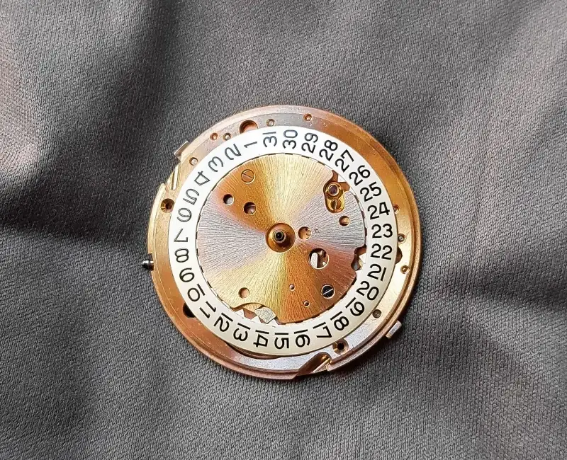

Por cierto alguno de vosotros sabría decirme si el modelo de la foto, por el hecho de tener tritio, debería estrictamente llevar la T a los lados de "Swiss Made"?
Se trata de otro candidato, me he hartado de buscar fotos de la misma referencia (135.005) pero es complicadísimo encontrar algo similar, y las que he encontrado con el mismo dial no llevan la T... La tapa trasera y el calibre 600 pintan muy bien y que sepa, corresponden al modelo en cuestión.
Qué lío...!!

Con el tritio suelen llevar una o dos "T", (delante del swisss made o delante y detrás) aún no se el por qué de la diferencia ni tampoco si los hay que no las lleven.
Qué lío...!!
Yo creo que sí: una T por los puntitos y otra T por las agujas. Pero detallito aparte, parece restaurado.

Si te fijas, el segundero tiene pátina y me comentó el vendedor que es porque no quiere cambiar el estado de lo original. Mostró verdadera pasión por el coleccionismo y no tocar lo original, siempre buscando la pieza perfecta. Una pasión inspiradora para ser honesto!
Pues ya te digo que todos los que he encontrado googleando, con ese dial exacto, tampoco llevan las T. Vamos, que tienes dudas con éste verdad?
Gracias por tu ayuda, de veras.
Lo de las "T" en la esfera comenzó en 1964 por regulación del gobierno suizo. Ese reloj por n. de serie es del 63. Aparte de eso y de la ínfima calidad de la foto esa esfera me huele a restaurada pero a saber...
Lo de las "T" en la esfera comenzó en 1964 por regulación del gobierno suizo. Ese reloj por n. de serie es del 63. Aparte de eso y de la ínfima calidad de la foto esa esfera me huele a restaurada.
Gracias Fugito, una gran ayuda. Mañana en función de la opinión del relojero, haré (o no) la pertinente presentación.
