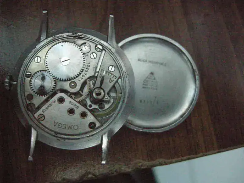

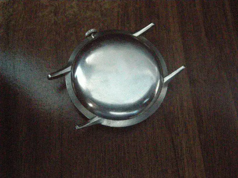

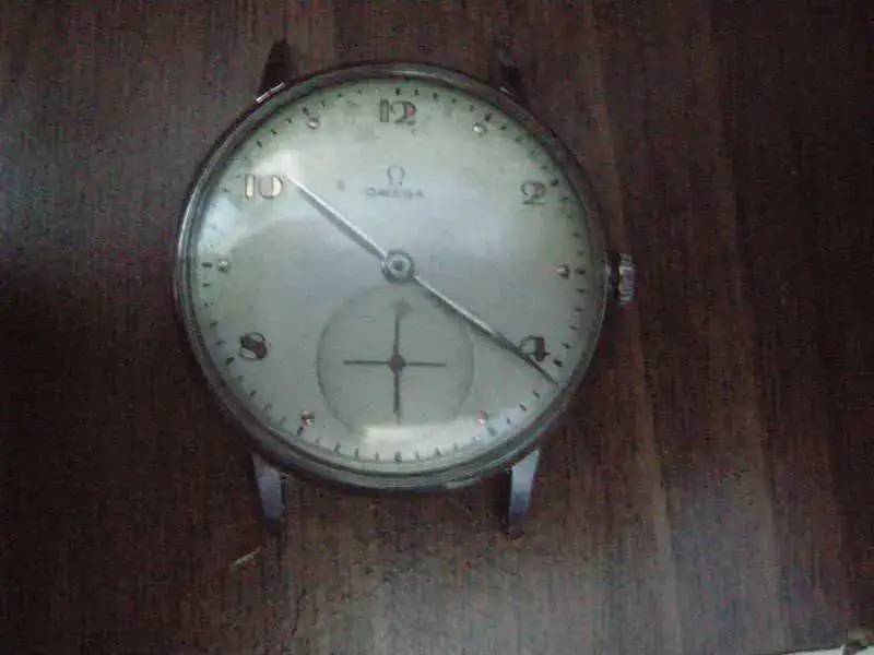

TOTALMENTE DE ACUERDO! en los años 40 Omega definitivamente no usaba para nada ese tipo de cajas, esa caja como bien dice el amigo, es una caja del 60 al 70 y nada que ver con los estilos de caja de los años 40. Te dejo una foto de un Omega que acabo de comprar hace unos días en MercadoLibre y es un legitimo Omego del 44-45 y fue usado por las fuerzas armadas de Alemania, según pude estudiar en estos pocos días.
Omega 30T2 color blanco Referencia 2319/5:
P.D: Cuando lo restaure por completo haré un hilo con los 3 Omegas nuevos que adquirí.
