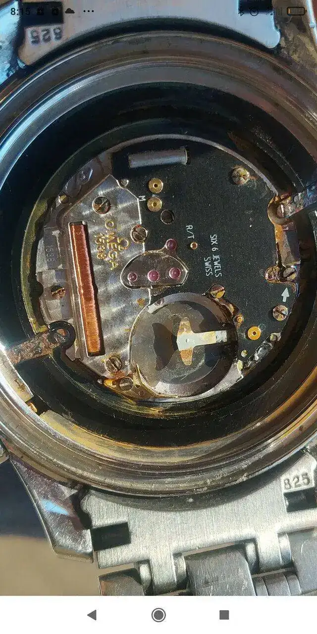

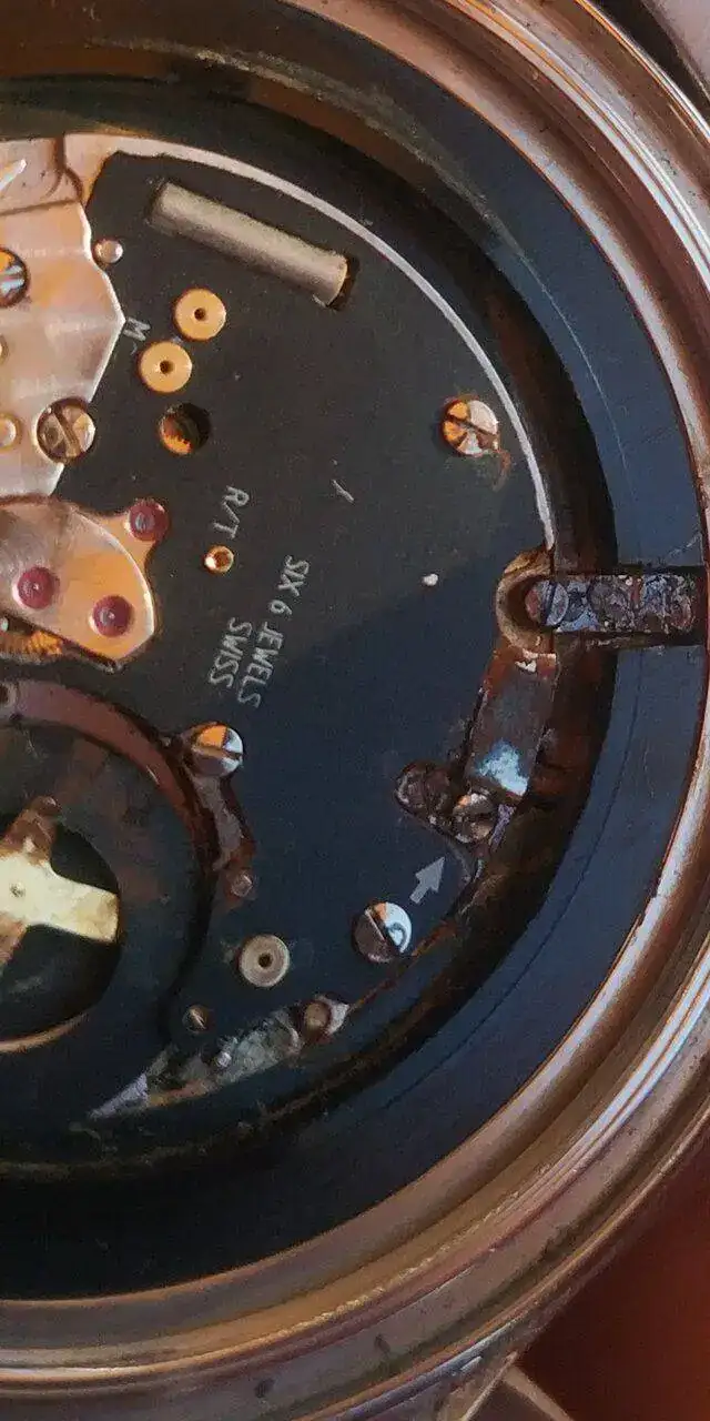

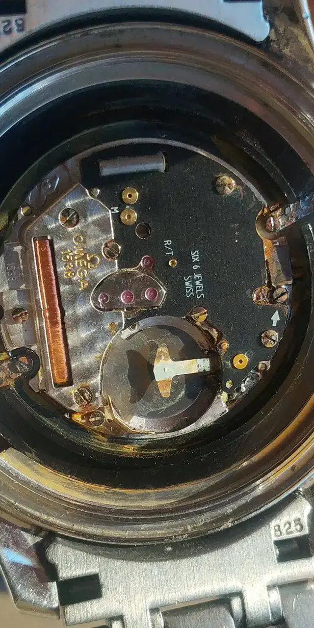

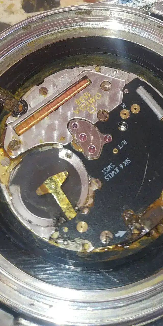

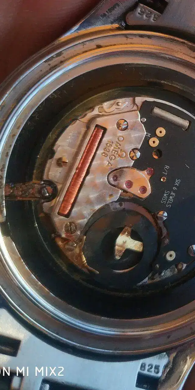

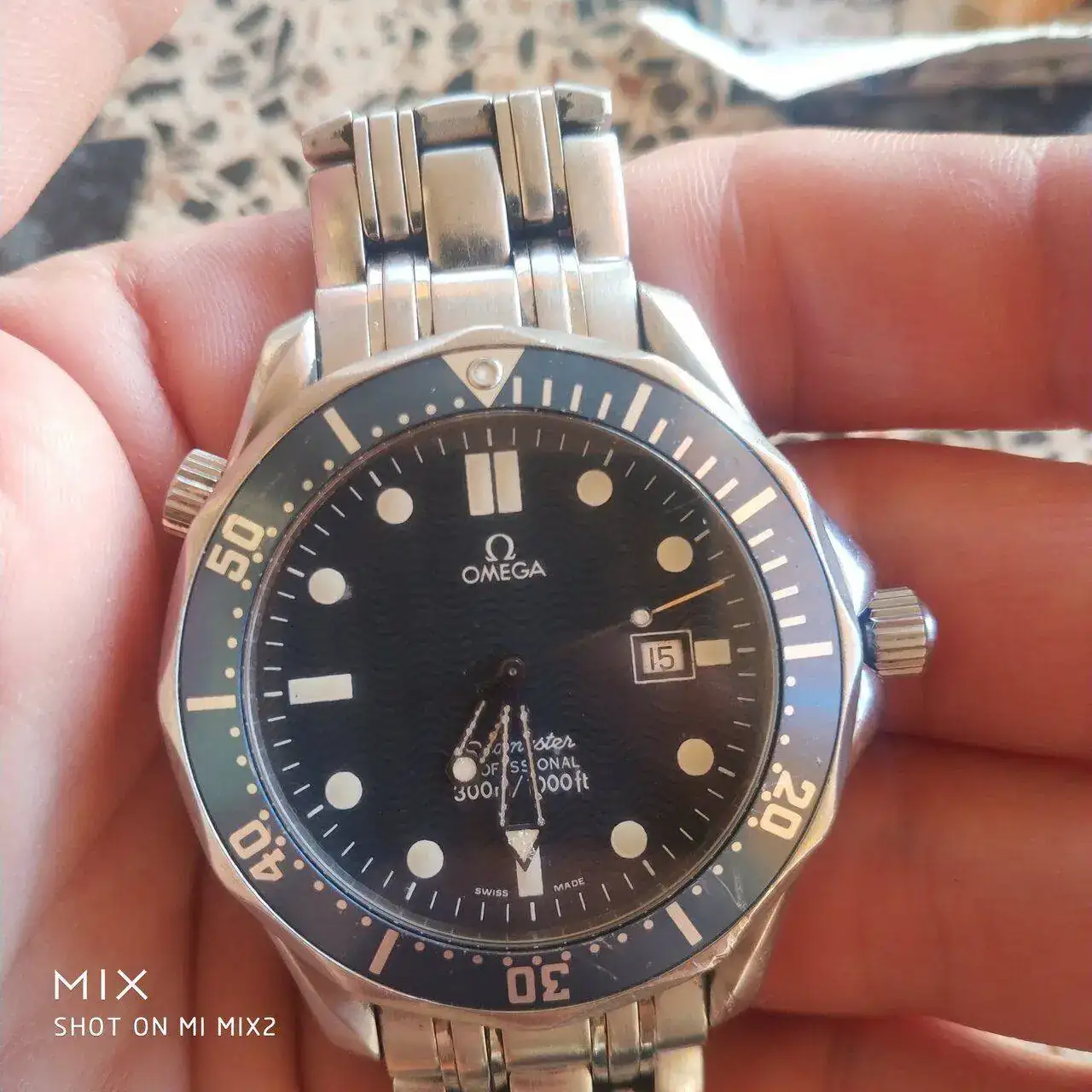

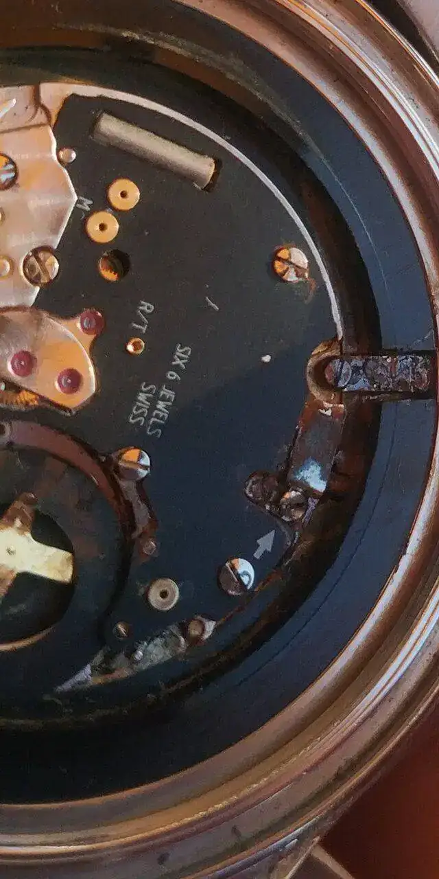

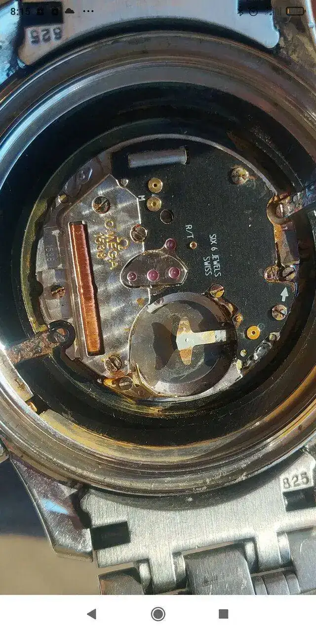

Hola a todos.
Hace unos días por mi gran torpeza me ha entrado agua salada en un Omega Seamaster 300.
Tiene gran valor sentimental, por lo que me gustaría repararlo , pero veo que la reparación en la casa Omega va a suponer un gasto importante , cosa que seguramente no pueda permitirme.
¿Alguien podría decirme cuánto costaría reparar la liada?
¿Que opciones puedo tener?
Sí algún relojero, pudiese orientarme en el precio aproximado y dónde sería buena opción llevarlo , estaría muy agradecido .

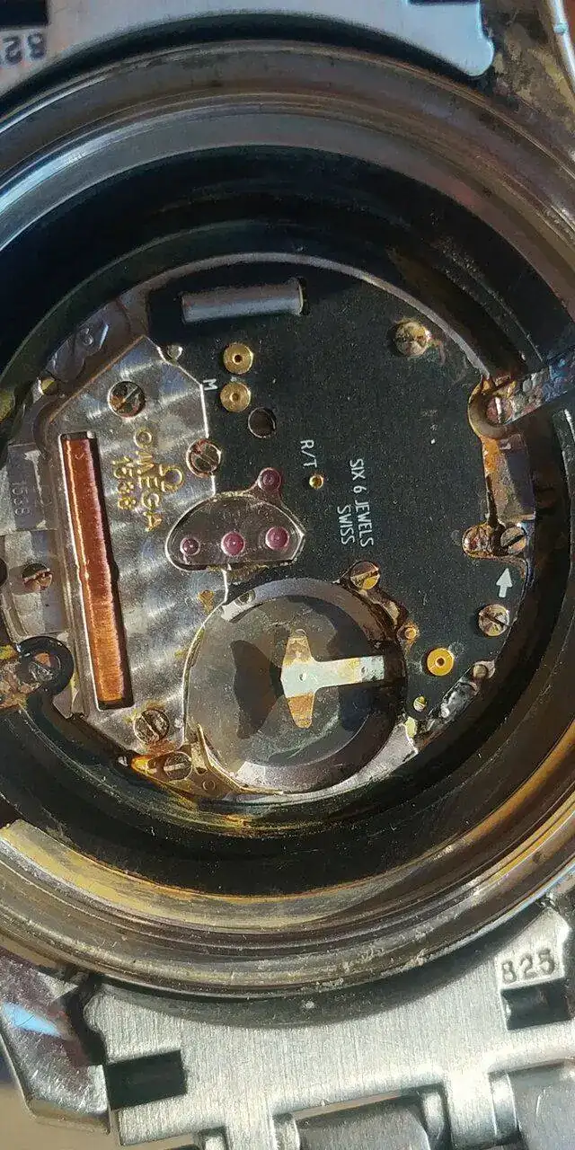

pues siento confirmar tus malas noticias !! A mi me paso hace 2 veranos …Lo primero que te diría es que lo lleves lo antes posible sino sera peor , en cuanto a la reparación yo lo lleve a los 2 dias y la reparacion me costo unos 600€ (mano de obra y un monton de piezas ) eso si me lo dejaron como nuevo.Lo siento y suerte

Hola Llcasas, lo primero muchas gracias por responder ...
600€ ... 😢, ¿te cambiaron todo lo de dentro?¿Incluía algo más ? ¿Fue la casa Omega, recambios oficiales, un manitas?
Sí me pudieses especificar un poco en qué consiste esa reparación...
Yo ahora estoy fuera de mi ciudad , pero para ir mentalizando un poco el lo que me espera.
De nuevo muchas gracias por tu respuesta 👍

Muchas gracias Llcasas , voy a intentar llevarle lo antes posible , de momento me han dado un par de presupuestos similares a lo que tú me dices ...
Muchas gracias por molestarte en contestarme.

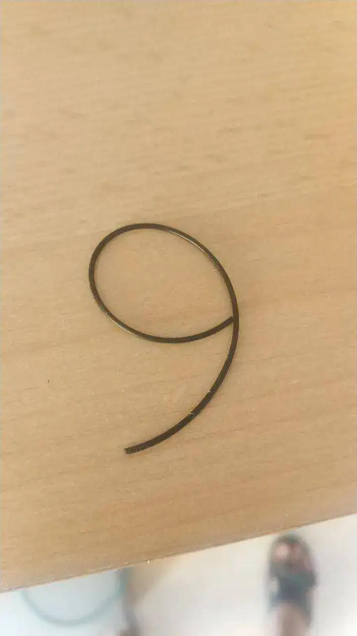

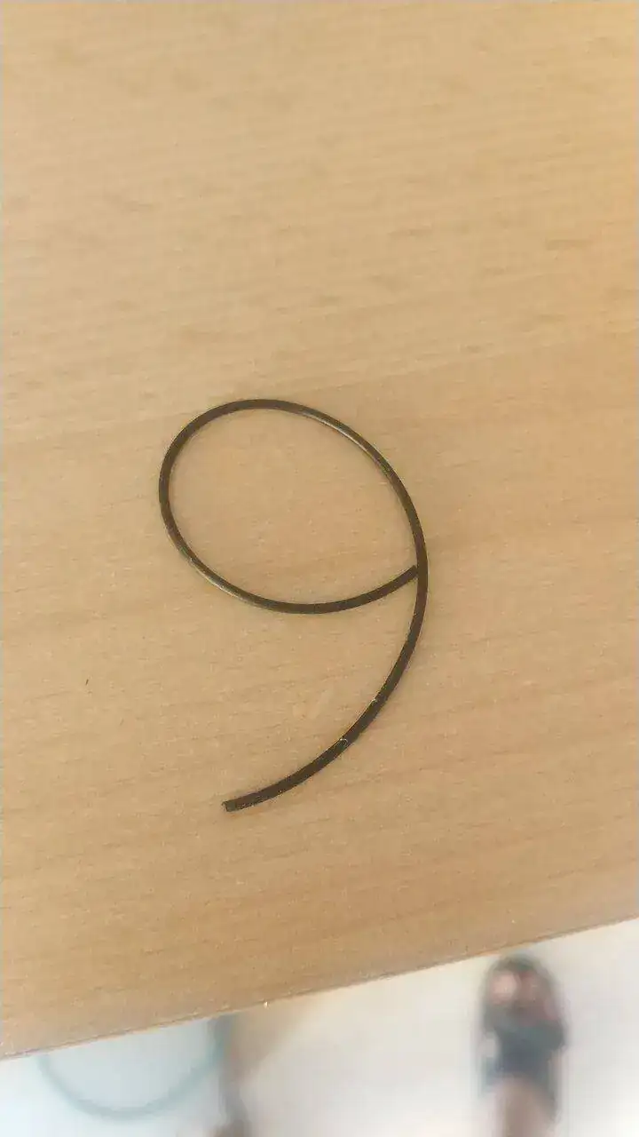

Hola franxx, ha entrado por la Junta de dentro que estaba rota , la corona al parecer está bien.

Todo ese óxido es solo de hace unos días??
Si tiene tanto valor sentimental para ti, yo no repararía en gastos.
La corona enrosca?4
Hola Piano, yo también he alucinado... Entró agua por la tarde , al día siguiente me lo abrió un joyero y ya estaba así, me lo dijo el propio joyero que sí era agua salada lo fácil era que hubiese óxido.

En mi caso con el cambio de pila aproximadamente 4 o 5 años me ha avisado el relojero que debería cambiar la junta , pero en ese momento no tenia ese tamaño y quedé en ir más adelante... El resto te lo puedes imaginar

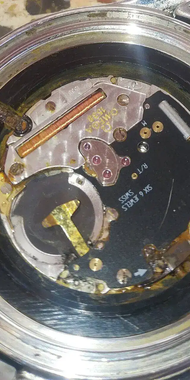

Hola CarlosA, la forma más económica de reparar el reloj es llevarlo a un buen relojero, no tiene porqué ser el SAT, y que te cambie el calibre completo por su equivalente ETA. Tu calibre Omega 1538 no deja de ser un calibre ETA, creo que un 255.461 que es posible ya no se fabrique pero que tendrá una equivalencia actual, incluso puede que coincida la forma de la chapitas en la que pone Omega 1538 y se la pueda poner al nuevo, sólo la sujeta un tornillo. Estos calibres no llegarán a los 150€. El resto del reloj parece en buen estado aunque habría que limpiar los cristales de sal donde se hayan depositado con agua dulce y volver a poner juntas. Por cierto yo tengo un par de Seamaster vintage y te aseguro que no prueban el agua ;-)

Muchas gracias por tu respuesta , es muy interesante lo de los ETA , investigando un poco veo que muchas marcas usan ETAs y luego lo modifican en vez de fabricarlos, además marcas bastante famosas , es todo un mundo esto de los relojes más allá de su apariencia , gracias por descubrirme esto.

Esto me parece la mejor solucion en caso de pocos recursos economicos.
No entrar al aqua con Seamaster 300, a mi me parece una locura. Este reloj mejor es del 2000 o un poco antes, esto no es nada para un reloj tan caro como Omega. La junta no se rompio solo, lo han roto en un cambio de pila.

Si se pudiese reparar el módulo tendría sentido por ser el original y el añadido de ser el que el usó, pero de tener que cambiarlo tiene el mismo valor personal un Omega que un genérico, que si que tendría mas gracia con todas las pzas. de la Casa pero al fin y al cabo ojos que no ven..., es mas si te gastas las perras en un Omega tendrás mas miedo de volver a bañarte con él, con el ETA quizás lo disfrutes mas en ese sentido, y ahora ya sabes las precauciones a tener en cuenta.
Con eso, limpieza, cambio de juntas y prueba de estanqueidad a trotar, y el día que toque cambio de pila (Y JUNTAS) te planteas cambiar el módulo, pero vamos que necesario tampoco es.

Sí , muchas gracias a todos por vuestra ayuda y respuestas , ya hablé con Dan Relojeros y la solución que me ha propuesto me parece viable , así que en cuanto vuelva de vacaciones para allá que se lo mando.
Al habérmelo recomendado además tanta gente por aquí me ha dado bastante confianza depositarlo en sus manos.
Y a partir de ahora a intentar tener más cuidado , hay veces que tienes tanto tiempo algo que no piensas que se pueda esfumar de golpe.
