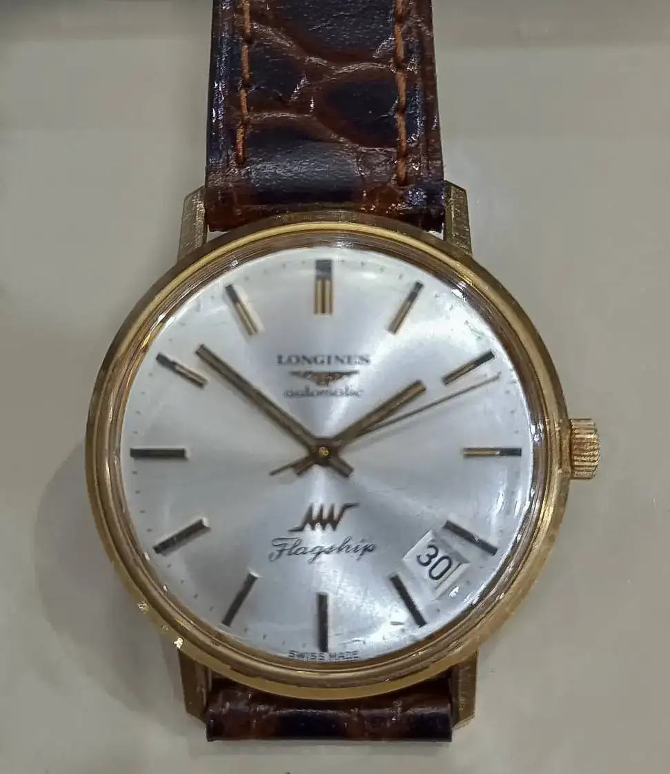

A ver si algún experto en Longines me dice si existía un reloj así, con Flagship debajo de la marca pero sin el barco en la trasera, tiene el símbolo "ultra-chron" en la tapa trasera pero de barco nada de nada
Caja de oro Longines, máquina 431 perfecta y me lo venden por el precio del oro esta tarde. ¿Repintado?.¿Alguna orientación?
Gracias desde ya.
Saludetes.

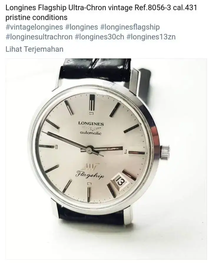

He estado mirando y los he visto en oro y tambien en acero.

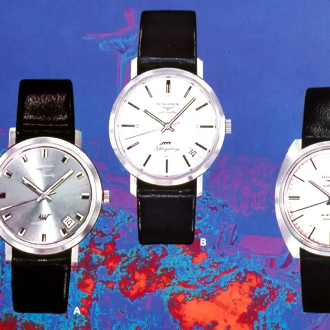

Serán estos como los Seamaster - De Ville?
Reacciones: sergiowilde, julius1022 y KIKEMORGAN
Gracias Jorge. Lo que me parece raro es que no lleven el barco detrás.
Reacciones: julius1022 y Usuario eliminado 105032
La foto que has puesto no es la mejor, pero diría que no está restaurada. Respecto al barco, ni idea. En los 30L sí te puedo decir que la mayoría de los Flagship no tienen barco, y en los que sí lo tienen depende de la referencia de la caja. Mira la referencia de la caja, a ver si por ahí podemos salir de dudas.
Reacciones: sergiowilde y Usuario eliminado 105032
Gracias Kike. No tengo ahora ese dato porque está en un compro-oro. Pero esta tarde me llagaré de nuevo y la miro.
Reacciones: KIKEMORGAN y julius1022
Después de los enlaces aportados por los compañeros yo lo veo todo correcto, y si el precio te encaja pues perfecto. La verdad es que no soy imparcial porque tiene un calibre para mí mítico y por el que siento verdadera predilección, de cuando Longines era Longines. Que lástima que hayan resucitado el término UltraChron pero no el calibre, pues en lugar de usar el calibre manufactura L 43X utilizan un calibre eta y ya no es lo mismo, eso para mí es hacer trampa; pero claro, Longines no deja de ser una submarca del grupo. Si el precio te encaja yo no me lo pensaría. Tengo varios con este calibre y van como un tiro y eso sin haber pasado por un relojero en su vida, con todo lo que se dijo y se dice del stress que sufren los 36000 A/h. Qe se lo digan a los El Primero y Ultra-chron. Quisiera yo ver dentro de medio siglo muchos de los modernos calibres para saber su resultado sin hacerles mantenimiento alguno.
El enlace aportado por cantabruca lo dice claramente: "La esfera y el fondo de la caja llevan el logotipo de la colección Ultra-Chron", así que tú duda al respecto queda plenamente aclarada, el fondo no lleva la típica carabela de los Flagship convencionales, lleva el emblema UltraChron característico
