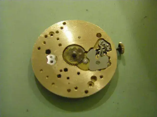

Hola a todos/as!
Acaba de llegar a mis manos un Leonidas con segundero a las seis.
Tiene marcado calibre L 502
He buscado por internet pero no encuentro info sobre él.
¿Puede alguien ayudarme y darme alguna información del mismo?
Gracias por vuestro tiempo.
Fernando.

Buen día Fernando; este movimiento es un Landeron 502 y la base es L501. Gracias, Luis desde Argentina.

Hola compañeros:
Creo que si existen los Landeron que no son cronógrafos, ya que yo tengo un Landeron 501, al menos eso es lo que pone debajo del volante. Pone L 501
Pertenece a un reloj cuya marca también es desconocida se llama Iberland
Pero es cierto no hay mucha información de estos calibres. Seguramente se hicieron pocos. Voy a intentar poner la foto para que veáis el calibre.
Buen día tío; al Landeron lo fabricó Landeron y Leonidas usó éston movimientos y los ensambló con un Landeron muy poco visto. Creo que Leonidas no fabricó mov.
de pulsera y solo algún chrono de bolsillo.
Me gustaría ver una foto sin el cuadrante. Quiero ver el rte de tiret, por favor - así confirmamos este calibre y también el origen. Gracias.

Buenas noches Fernando, D. Luis y resto de Compañeros, por si puede ayudar:
https://relojes-especiales.com/thre...on-502-con-fondo-visto-por-55-euritos.276477/
Fotografía de Álvaro (Golipo)
Fotografía de Fernando (Kalimocko)
Detalle de la numeración y del anagrama de la Landeron.
Saludos cordiales,
Buen día Nico; aquí posiblemente estén los calibres. Uno es con tiret con tornillo y el otro en con tiret a presión. Observen la diferente forma del rte. de tiret. Uno es el común y el otro, que tapa bastante la zona del tiret y que lleva un brazo que empuja y sirve para envíar el tiret a su lugar - cuando se empuja el botón hacia a bajo para liberar la tige hace la presión.
Estos, como bién dice usted - yá fueron publicados y...??
Mañana cuando regrese a mi taller miraré. Es difícil progresar más - porque recuerdo que lo investigué en mis libros y no hallé información. Mañana voy a meter mi naríz en otros libros alemanes famosos- Veré que encuentro, gracias.
Hasta mañana y gracias. Luis desde Argentina
Buen día D. Luis, muchas gracias por tan detallada información, no había reparado en el detalle del tiret.
Sí D. Luis, como indiqué fueron publicados por Álvaro y Fernando, a los que por cierto se añora.
