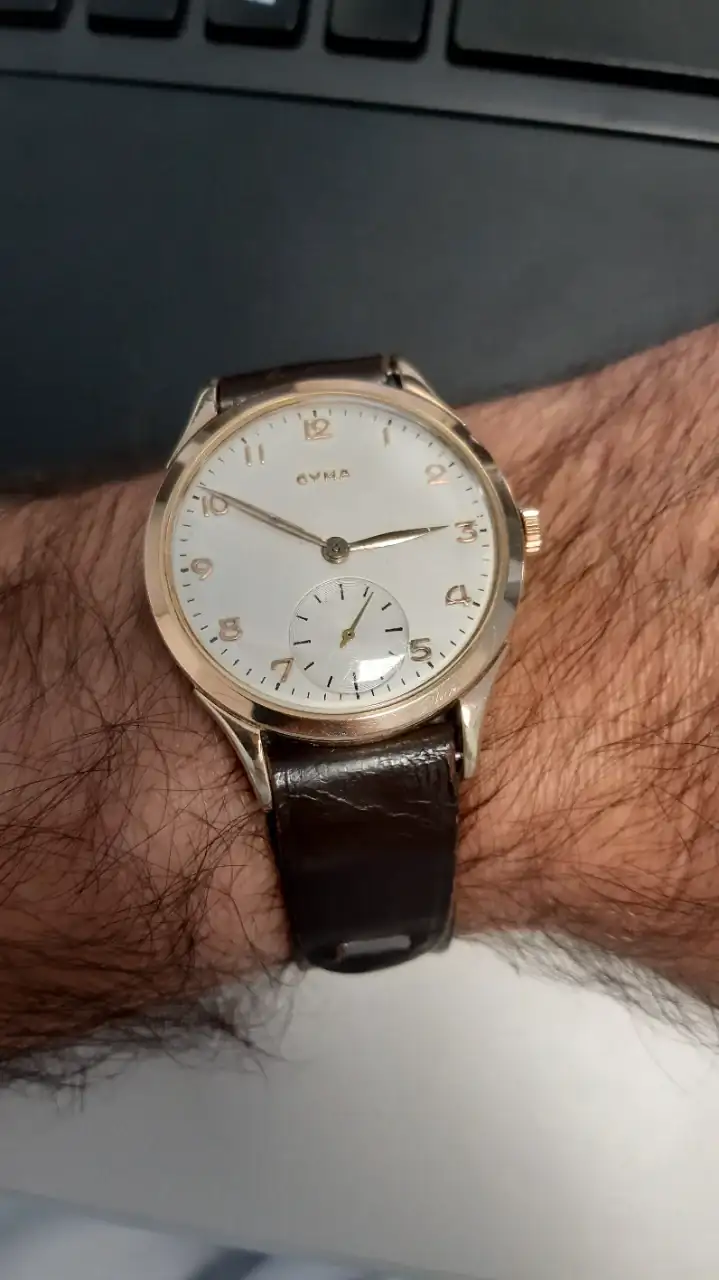

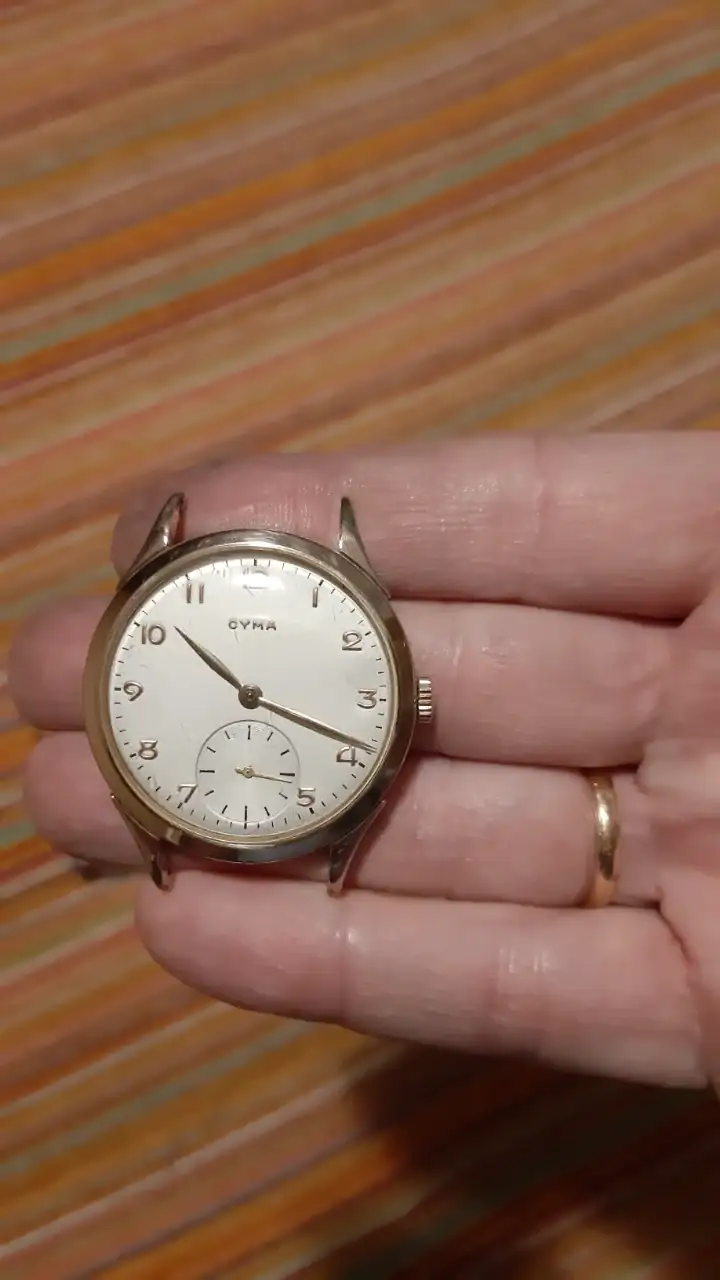

Al lío... hace unas semanas que tengo un Cyma
que llegó a mis manos de rebote tras encontrarlo un familiar de la mujer dte una mudanza.
Lo habitual, parado por desuso. Desmontaje, limpieza por ultrasonidos, engrase con moebius 8000 y vuelta a montar.
El reloj empieza a funcionar, mantiene bien la hora, pero a las 6-7h de llevarlo en la muñeca empieza a adelantar a eso de 20minutos/día. Vuelta a desmontar, limpiar, mínimo engrase y vuelve a hacer lo mismo. Tb desmagnetizado. El regulador de la rueda de balance colocada en punto intermedio y no hay forma de que baje de los 370min/día.
Qué puede ser?

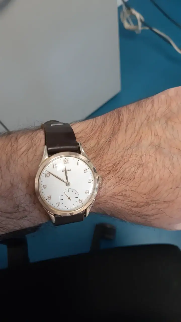

Ya tengo el reloj. El eje del muelle de la rueda de balance estaba suelto. Ahora, a disfrutarlo.
