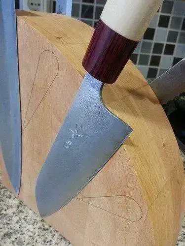

Yo tengo este santoku:
Aquí una foto con mas detalle:
Es un masakage yuki santoku de 6.5". Anteriormente había comprado un gyotu (tambien masakage yuki) de 270mm que es el cuchillo que utilizo para el 90% de las cosas que hago pero mi mujer quería algo más manejable y yo quería un cuchillo "multiuso" secundario.
La calidad es impresionante, se mantiene afilado durante muchísimo tiempo (con afilarlo 2 o como mucho 3 veces al año me basta, para un uso normal doméstico), y creo que me durará toda la vida.
