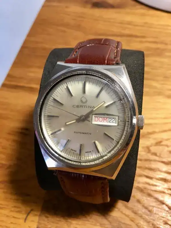

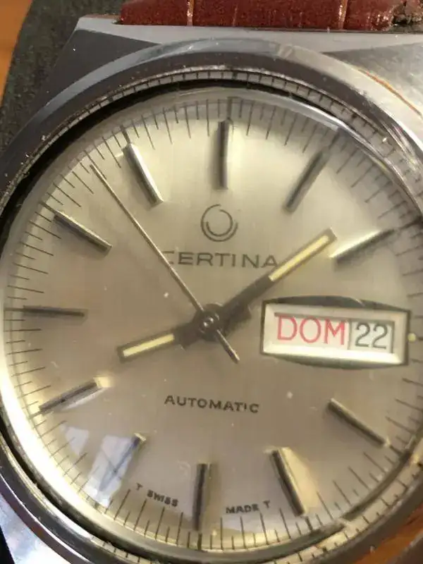

Hola: He comprado un Certina vintage en muy buen estado pero a simple vista el cristal no se ve nítido y no luce lo que me gustaría. La esfera de color champan parece en buenas condiciones. Mi pregunta es la siguiente: Opto por llevarlo a un relojero para que me limpie el cristal por dentro o lo cambio directamente por uni mineral? En este segundo lo considerais una opción o va a desvirtuar el reloj?
Muchas gracias de antemano.

Mi opinión: salvo que la grieta sea muy profunda y lijandolo no se vaya y te sea molesto yo intentaría lijarlo y pulirlo y dejare ese, sino toca quitar movimiento y esfera de caja intentar sacar el cristal sin romperlo y medir el diámetro exacto de ese y pedir uno tal cual . Desvirtuar el reloj? No si consigues uno casi parecido que los hay .
Por cierto un Certina precioso ! Enséñanos su movimiento si consigues abrirlo

Yo no lo veo roto, no sé si será por la foto. En lo que me parece no creo que por dentro le pase nada, todo lo más limpiarlo con un paño que no suelte pelusa y soplarlo con la pera. Y por fuera una ligera lija, pulido con pasta de pulir, y aceite si se hace con máquina, y a la muñeca. No creo que necesite más.

No está roto, solo parece sin nitidez, como cuando los faros dd los coches requeman las ópticas y estas no dejan pasar la luz bien. Es el mejor ejemplo que se me ocurre.
