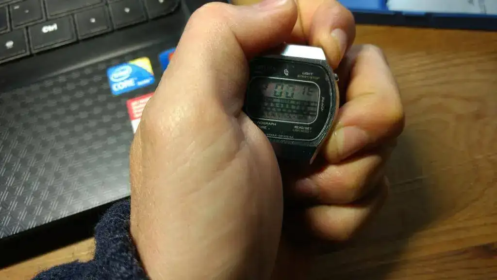

Buenas tardes, me presenté hace un tiempo y escribo porque dos lcd "vintachos" me están dando el mismo problema, y es que solo funcionan cuando aprieto algún botón.
Me pasa con un citizen 4-097742k y con un seiko 0439-4019.
Con batería nueva funciona la luz pero no el display, pero si aprieto un botón vuelven los números hasta que lo suelto.
El citizen ademas también funciona si lo reseteo.
Os ha pasado? Tiene solución sencilla?
unmmm esos movimientos no tienen masa es decir que en el mecanismo no hay ninguna chapita que haga masa con la caja de acero.... creo que por ahi viene el problema
EntoncesJosiko,crees que le falta alguna pieza?
