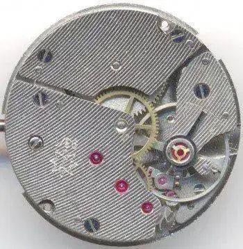

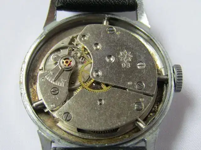

Está en camino un reloj que lleva este calibre que no he podido localizar correctamente.
Pone "93" pero hay muchas fotos en web de otras versiones de este calibre, con más rubíes y otros acabados, nombrados como "J93", por ejemplo:
(fte.: 17jewels.info)
también encontré esto en youtube, que puede que sea como el mío?
En fin, no me aclaro. Tampoco entiendo por qué parece que le faltan rubíes. El reloj es supuestamente del 59, algo que no sé si llegaré a saber jamás porque los calibres JUNGHANS de esa época no parecen llevar número de serie alguno.
Se agradece cualquier ayuda de expertos en JUNGHANS y/o calibres vintage :)

Gracias mil, cesccat! aún tengo mucho que aprender!
y de la calidad de ese calibre qué sabemos?
añado un enlace a esta marca. Calibre alemán. Está dicho.
Aquí tienes también información sobre el J93. Y no pone 93, pone J93, la J siempre va dentro de la estrella
Gracias, muy buen hilo ese. Pena que se vayan perdiendo las fotos.
Sí, de esa página saqué la segunda foto que he puesto. Por eso me confundí, ya que la foto no es igual, tiene más rubíes y acabado distinto.
