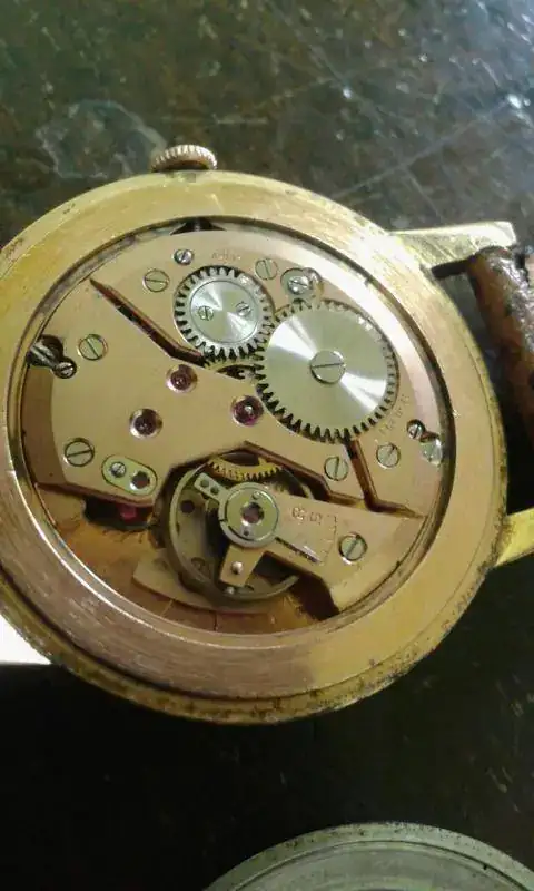

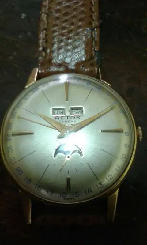

Estimados, los molesto por este reloj, quería saber qué opinión les merece.
Hace mucho que quiero un reloj con fase lunar.
He visto muchos relojes muy similares a este de distintas marcas.
No se si este se trata de una buena piezA.
Les dejo unas fotos y agradezco La información que puedan darme.
    24,1 KB · Visitas: 106
    15,3 KB · Visitas: 96
AETOS, es una marca registrada en Mikrolisk
AetosGenf, Schweiz; gehört zur SSIH, Société Suisse pour l'Industrie Horlogére SA; registriert am 14.8.1950

el calibre opino que es un Venus 203
Fig. 1
[TD="bgcolor: #FFD2D2"][SIZE=+1] Venus 202 [/SIZE]
Features
manual wind
sub second
Data
11.5''', Dm= 25.6mm
H= 3.85mm
15/17 jewels
f = 18000 A/h
power reserve 40h
Balance staff U1488 / U3138
balance with/without screws
Stem W1183
Mainspring / battery
Zf1391/3, 1.70 x 9.5 x 0.11 x 285mm
Hands
1.30 x 0.70 / 0.21mm
Comments about the data [/TD]
[TD="width: 40%"] Remarks
different bridge shapes (cf. Venus 180)
family:
180-182: 10.5'''
202: 11.5'''
203: 11.5''', calendar, moon phase
204: 11.5''', calendar
208: 10.5''', date
214: 10.5''', day, date
216: 11.5''', big date
Example, year: signature; shock device
ca. 1955: Venus, 180, 204, 2 - DM; Incabloc
(Venus 203)[/TD]
muchas Gracias colega!!!
como ya dijo fran,
un Venus 203.
Eran movimientos de buena calidad,
y en mi opinión merece la oportunidad más o menos cualquiera que tenga esta complicación,
entre los más encontrados, estos calibres y los de Felsa 693, bajo muchas marcas de fantasía,
entre los más codiciados, Movado 475 y Omega 381.
