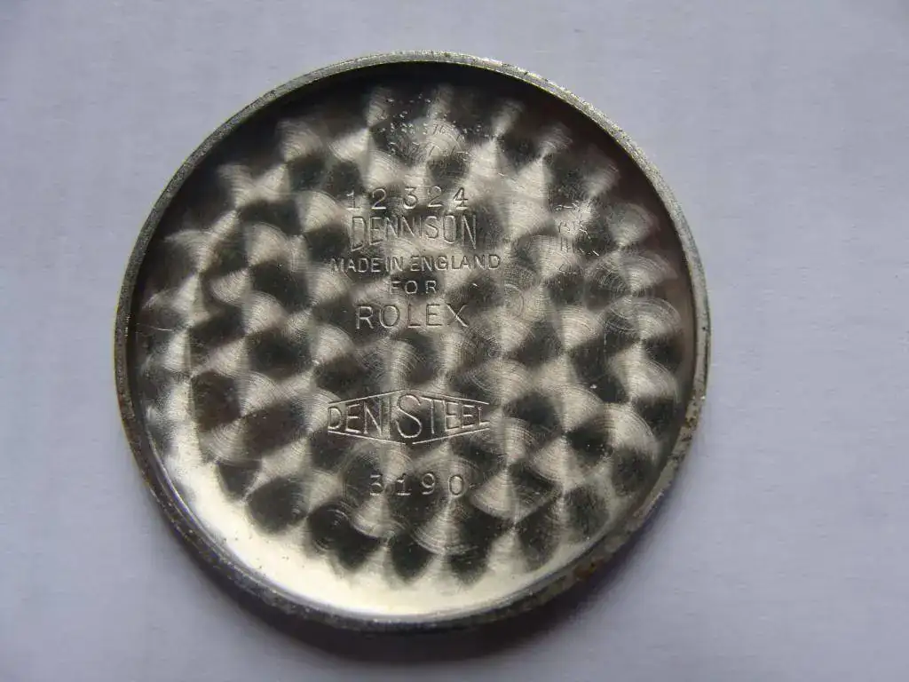

Hola a todos
Abro este hilo por si alguien me puede ayudar un poquito con este calibre y si fuera posible con mas información,yo poseo alguna pero en mis libros no es precisa:creo que es un calibre de los denominados "hunter",años 30-40,caja dennison y poco mas.gracias
Me atrevería a decir que es un calibre 700

No creo si te fijas el 700 lleva la rueda de minutos por encima del piente. Pero si es de la familia por la forma del mismo
Creo que el de la rueda es el 710. Segundos centrales.
Una foto de la esfera también ayudaría
Ok lleva segundero a las 6.
