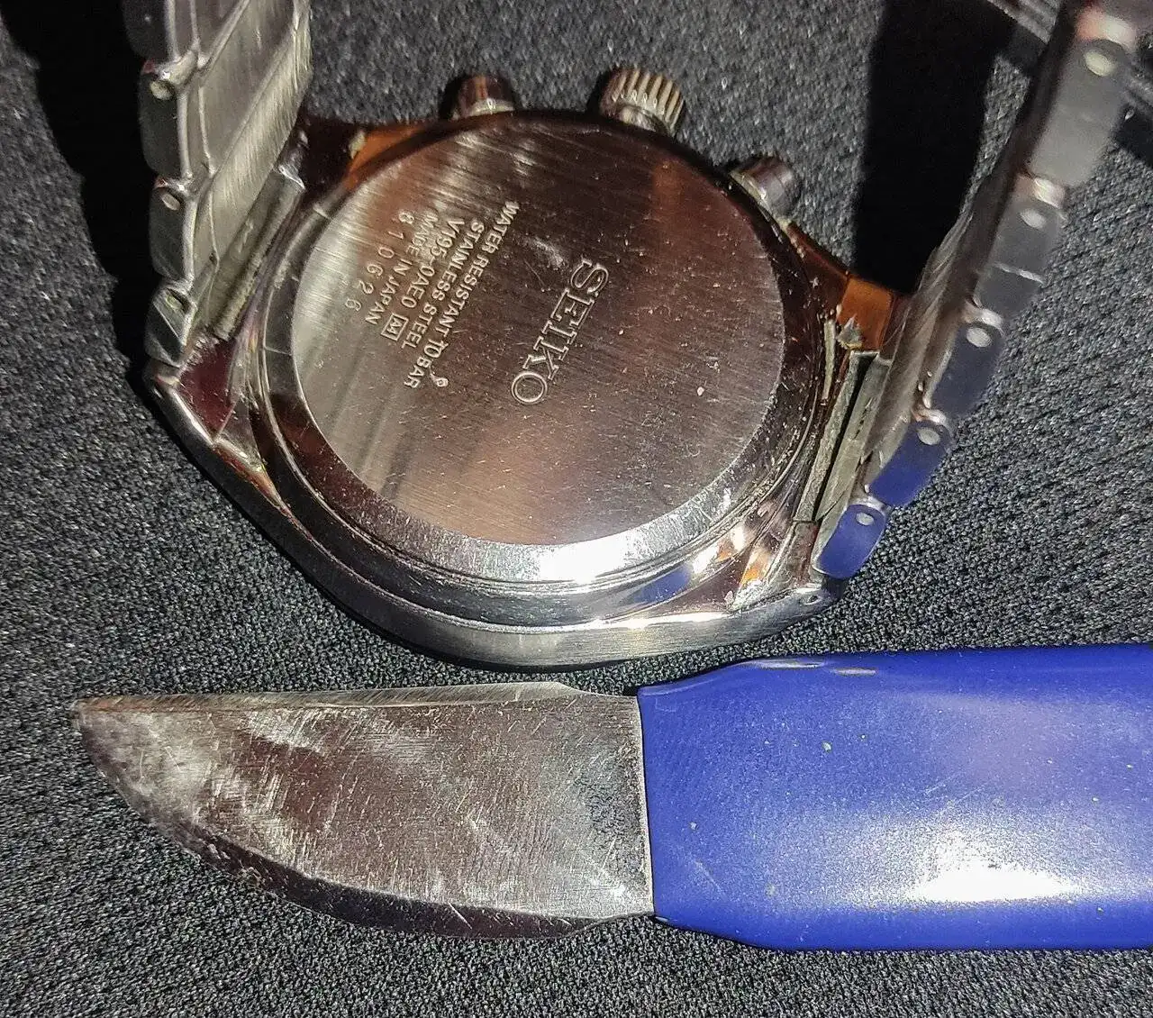

Hola a todos:
Tengo un problemilla vergonzante, ya que es la primera vez que soy incapaz de quitar la tapa de un reloj a presión para sustituir la pila o el acumulador. Es el seiko de la fotografía, que como digo va a presión, y con el útil que se ve en la imagen no he sido capaz. No tiene hendidura por nunguna parte, y es casi imposible que el filo del útil agarre y haga palanca.
Lo curioso es que en la relojería, tras intentar abrirlo en mi presencia con el mismo útil (no insistió mucho, la verdad), se metió en la habitación de al lado y en un minuto lo trajo abierto.
La cosa es que preciso abrirlo en casa, ya que quiero probar el acumulador que le he comprado. En la relojería me dicen que no carga (es solar)
por un problema del reloj, no del acumulador, pero como ya lo tengo comprado me gustaría probarlo. Si alguien me puede indicar como abrir la tapa se lo agradecería, he sido absolutamente incapaz.
Saludos!

Te comento un tip que se utiliza en casos extremos como el tuyo el cual consiste en agarrar un destornillador u otro objeto bien afilado e y con un golpe seco se debería abrir, fíjate que en algun lugar, sobre todo del lado contrario a la corona o en el lado de las asas alguna marca debe tener como para colocar la herramienta, a veces viene muy poco marcada la hendidura. Suerte
Gracias. Lo intenté así, pero es que no veía la marca para colocar el destornillador, y no había forma de que no resbalase.

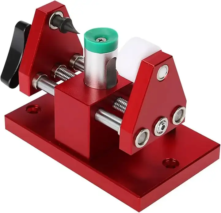

Finalmente opté por comprar una herramienta en Amazón, no eniendo mucha esperanza, la verdad. Y resultó!. Pongo una foto.

Si es que precisamente fue el SAT de Seiko el que no me lo puso fácil. Me comentó en primer lugar que el capacitador habría que pedirlo a Seiko España, y a ver si lo tenían, y que probablemente también podría ser un problema del circuito, y que eso era una cosa bastante seria. Que aguantará con el reloj cuya carga solo me duraba unos días. Así que abri el reloj con esa herramienta y le puse un capacitador que compré en ebay UK, y todo perfecto. Pero también puede ser que el técnico no tuviera un día muy acertado, esas cosas pasan.
