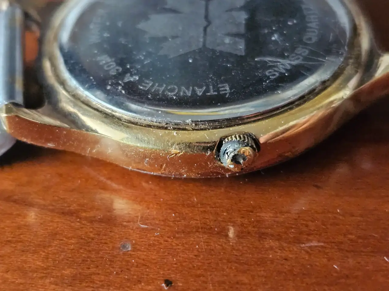

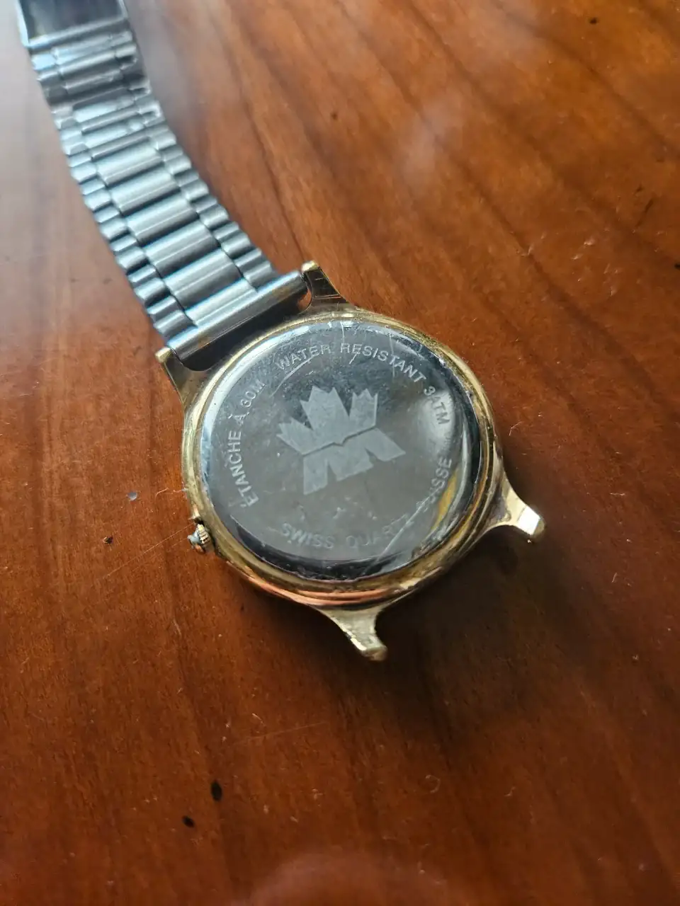

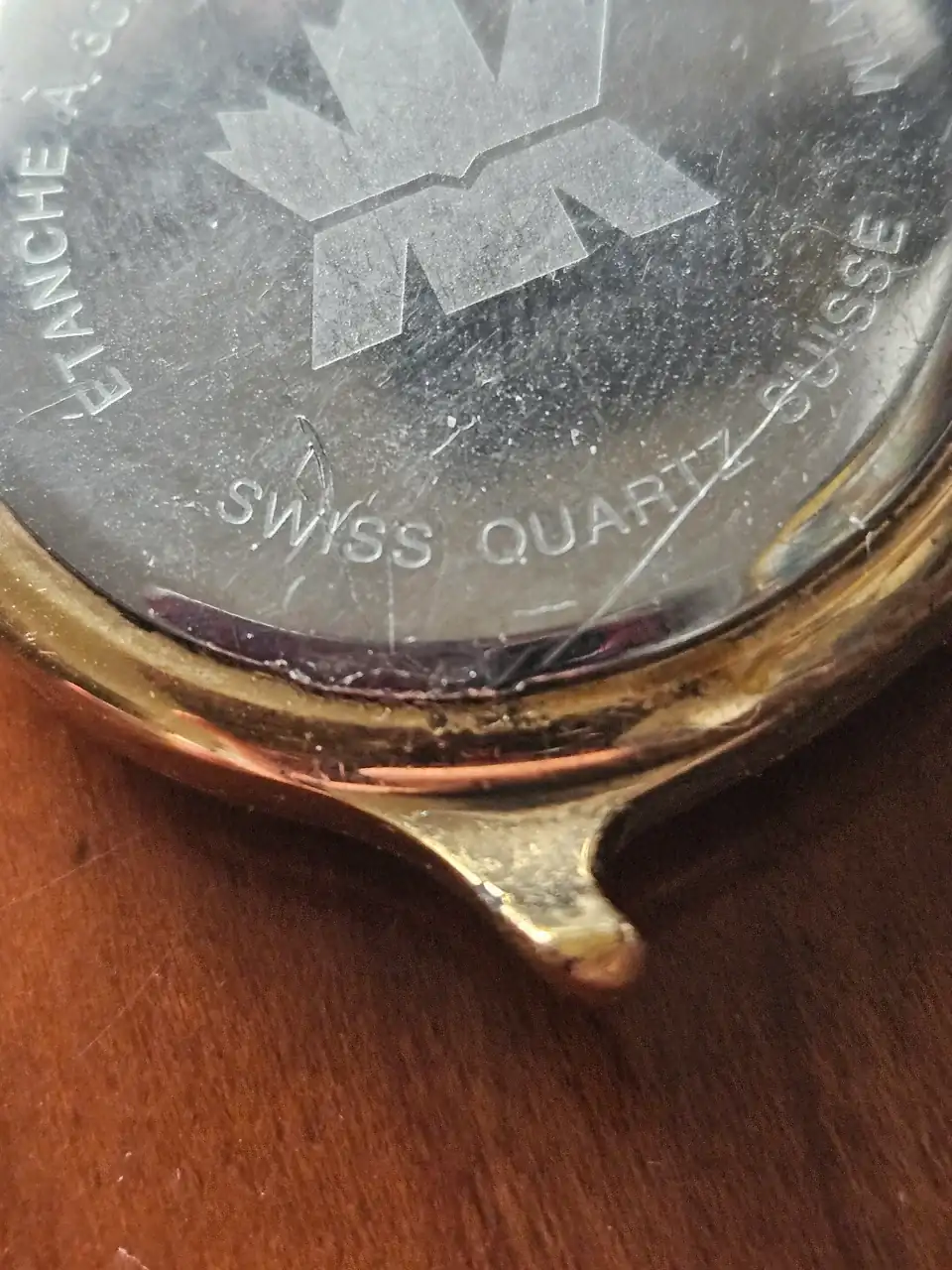

Aporto fotos a ver si podéis confirmarme si lo tiro a la basura
Las rayaduras en la tapa no son mías. Parece que ya algún relojero lo machacó en el pasado

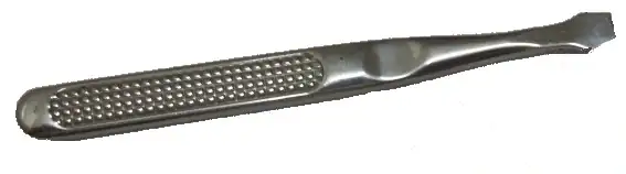

Este tipo de tapas las suelo abrir con escarpa y martillo.

Apuntes de relojero 1967 - 2021. Galy & Cram.​
Apunte Nº 451​
Abridor de fondo de caja, con escarpa​
Escarpa para abrir, fondos, de los relojes rebeldes.
Herramientas y material
  • Almohadilla.
  • Martillo.
  • Mola.
  • Set de manicura de acero inoxidable.
  • Taladro
Elaboración​
Del set de manicura escogemos el que se asemeje más a una escarpa. Con ayuda de la mola le damos el acabado de escarpa con corte en el filo, y la pulimos. Cogemos el reloj apoyamos la corona en la almohadilla, de forma que nos quede la corona, o una pata de la carura, introducida en el agujero central de la almohadilla, quedando apoyada la caja, apuntalamos el filo de la escarpa sobre la cuña de apertura de la tapa, cogemos el martillo, y damos un golpe seco sobre la escarpa, abriendo la tapa del reloj.
Reacciones: itsmemario

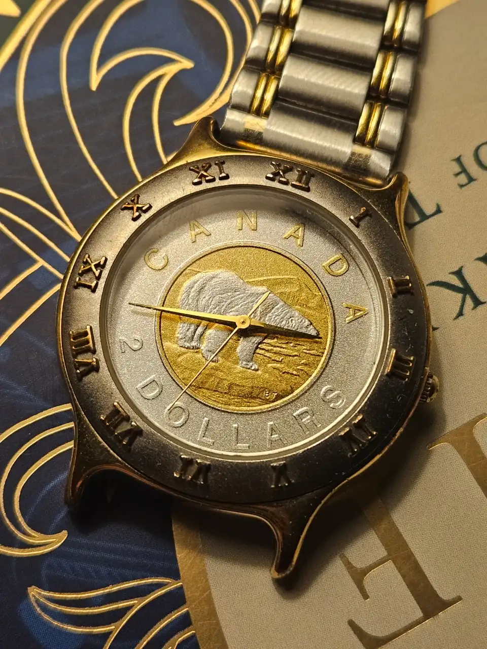

Una fotillo por delante, que nos dejas a?medias😀
Un amigo me regaló varios relojes para que trasteara, no tienen ningún valor realmente pero ahí estoy tratando de sacarlos para delante 😆

Prueba primero echando unas gotas de WD40 o cualquier otro aceite multiusos, en la unión.
Y después de un buen rato para que penetre insiste con la patilla ésa que parece que tiene y una buena palanca. Suerte.
