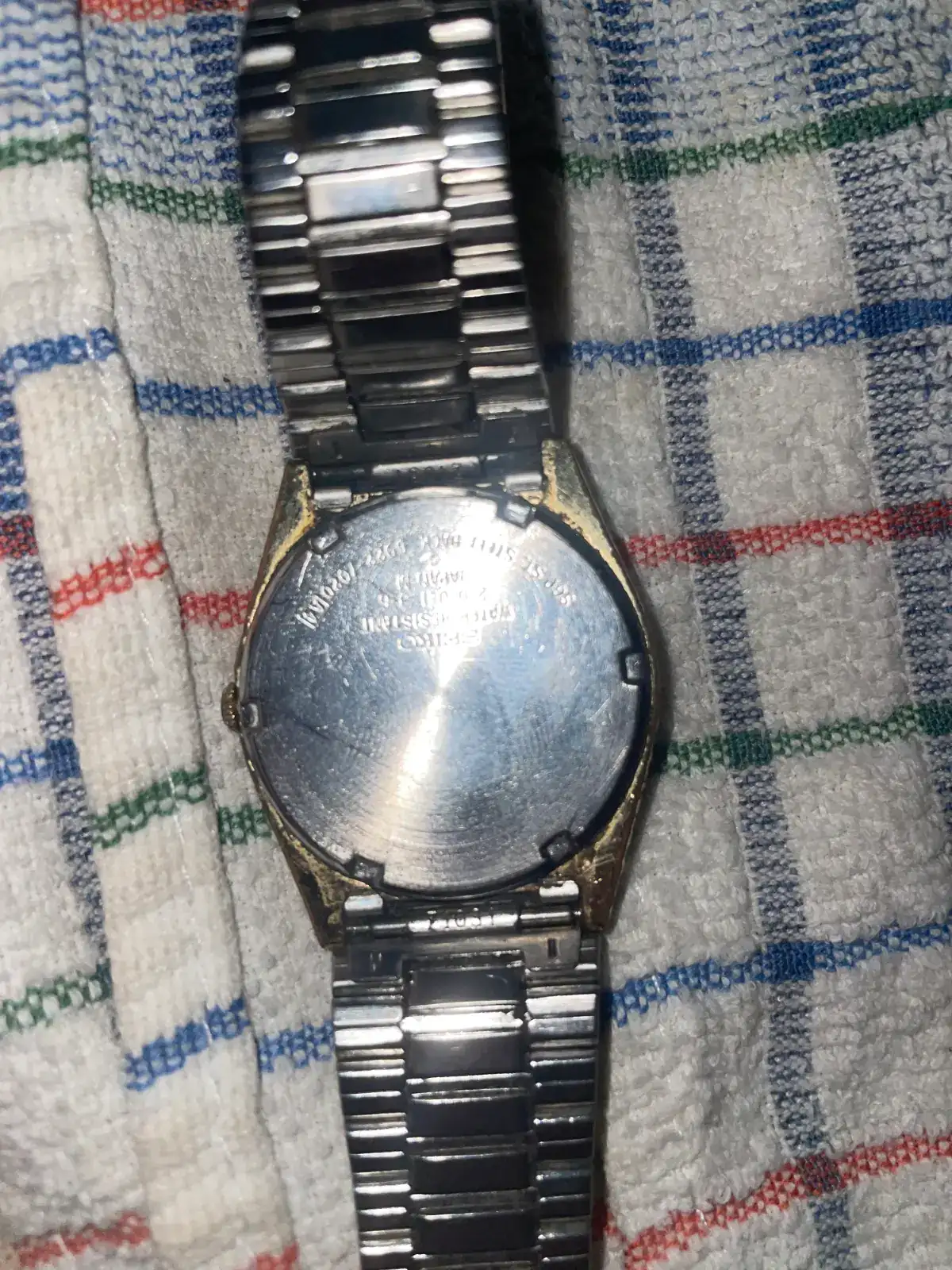

Buenas noches, he estado intentando abrir la tapa de mi seiko Quartz tras limpiarlo para ver si da problemas al cambiarle la pila, pero la tapa está muy bien sellada y me es imposible encontrar una separación mínima para abrirla, un saludo y muchas gracias
8oEsa tapa no es a presion,es a rosca!.Tienes que usar una llave tipo JAXA para abrirlo.
Y bienvenido neocompi!
Muchas gracias, hay alguna forma de abrirlo sin esa herramienta? Tengo pedido un kit relojero pero aún no ha llegado, buen día!

Si tienes unos alicates de punta fina puedes abrirlo pero no te lo recomiendo ya que corres el riesgo de que se te escapen y arañes la tapa.
Tb se puede abrir con una pelota de goma
Perfecto, voy a probar con la pelota de goma, muchas gracias por la ayuda!

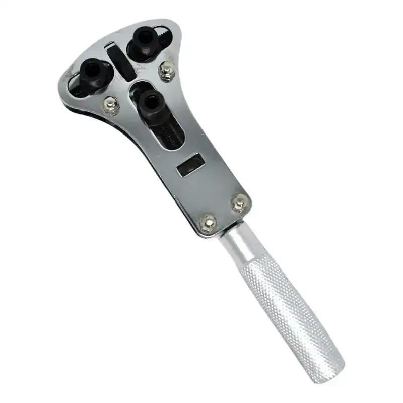

Yo intentaría primero la pelota y si no se puede, la llave jaxa
si en ése kit viene una de éstas:
espérate a que llegue 👍
