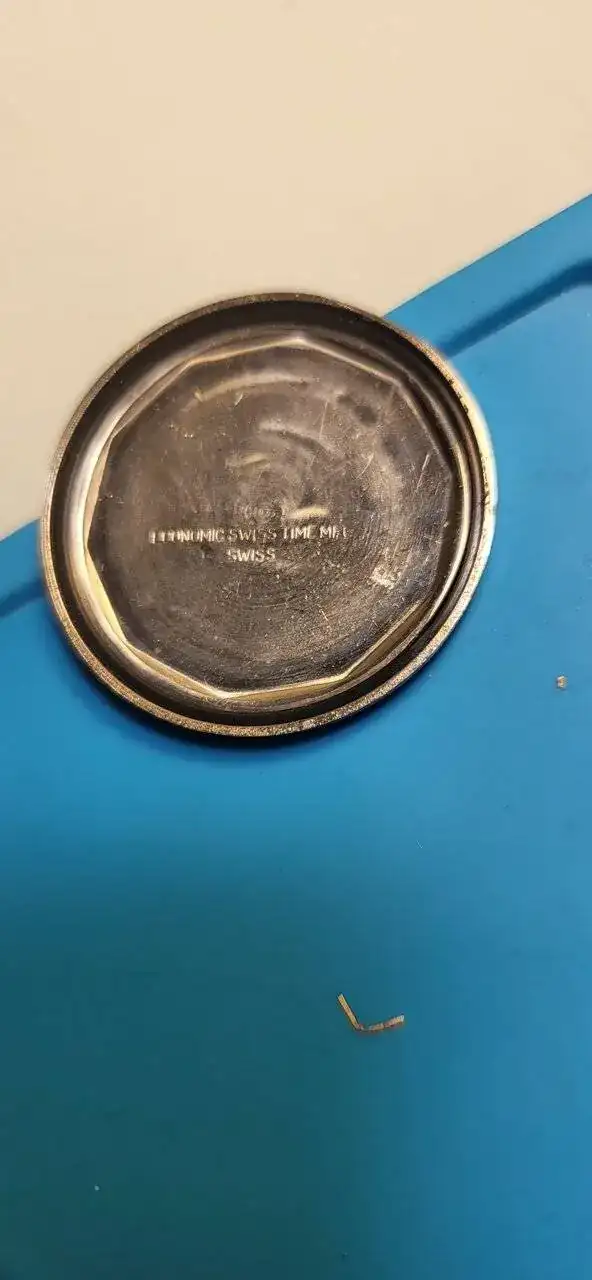

Estimados compañeros,
Llegó este reloj continental economic line de los 70 de carga manual.
El reloj por la suciedad que tiene pudiera no haberse abierto en décadas.
La tapa trasera adivina un cierre de 10 lados o no....
Me explico, la profundidad del dedágono es mínima con bordes biselados por lo que tengo dudas si es una falsa tapa a rosca no funcional.
Hay también una hendidura tipo cierre a presión. Metiendo la navaja y haciendo palanca no abre.
He echado wd 40 en el borde de todo el perímetro con un palillo [cantidad mínima para que no traspase en exceso)
Con la pelota de goma girando no abre.
Antes de probar método de cinta doble cara para girar, que da buenos resultados, quiero preguntaros. Tengo miedo de forzar mucho antes de tener claro si va a presión o girando.
Yo creo que metiendo la navaja en la hendidura lo debes de podre abrir. De todas formas espera un poco que los expertos te den su opinión.

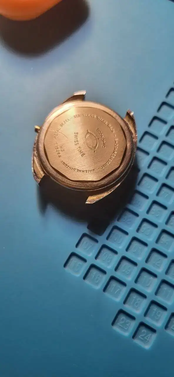

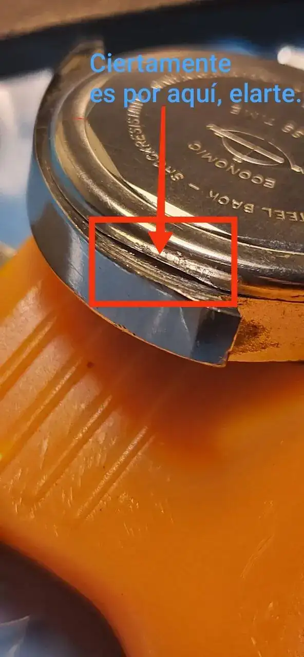

Hola elarte buen día. Yo no soy profesional pero por mi experiencia (y llevo abiertos ya unos cuantos) y viendo tus magníficas fotos, está claro que es a presión, como tú bien dices.
Reacciones: elarte
Uno de mis alumnos en su día me dijo, usted todo lo arregla con el martillo. Esa esa hendidura no puede ser otra cosa que el punto de apertura, y con escarpa y martillo, dándole un golpe seco, debería abrirse, eso si apoya la caja de canto, en madera o metraquilato, para evitar marcar la caja.

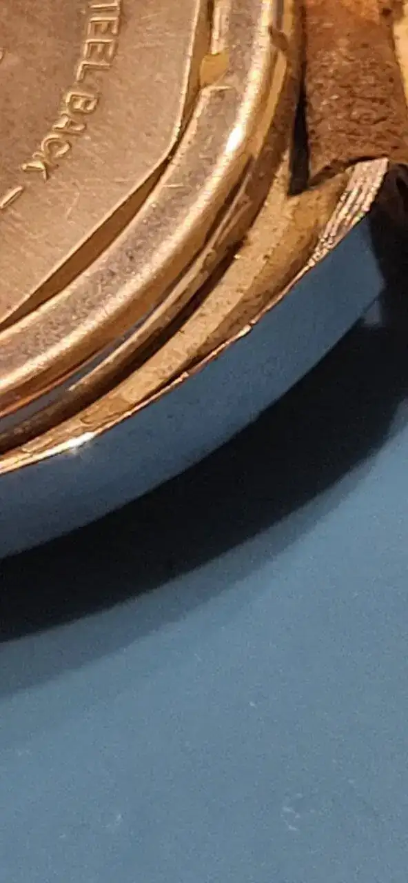

En este caso y por si alguien a futuro lee el post mi error fue aplicar palanca continua y progresiva.
Veo que un empujón seco y rápido es más efectivo. Pero claro el posicionamiento de la navaja o la palanca de mango grueso amarilla, que es la que a mí me va mejor, debe ser perfecto. Subrayo que la hendidura debe coincidir al cerrarla con una de las patas para hacer palanca, tal y como se aprecia en la foto de arriba.

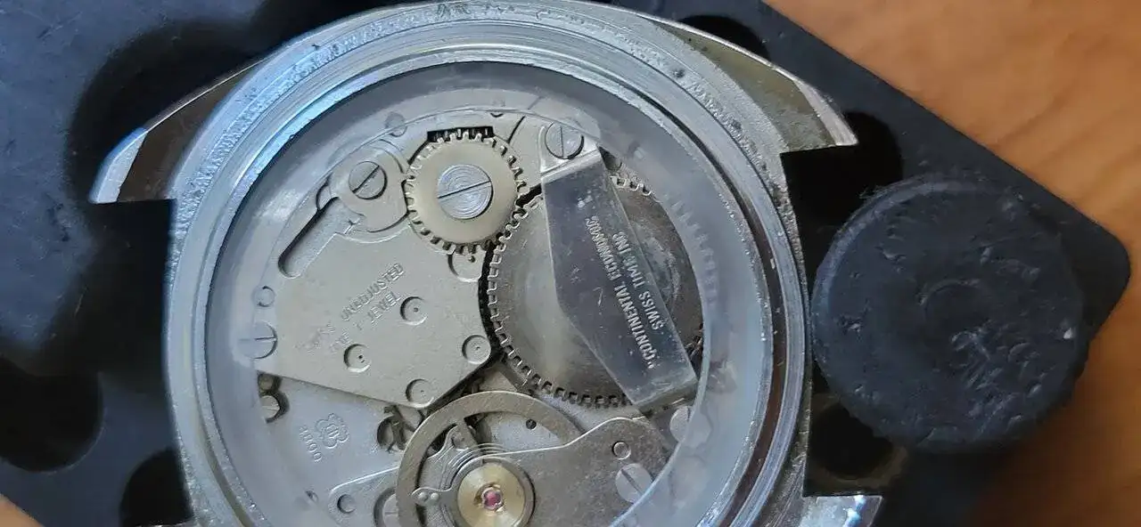

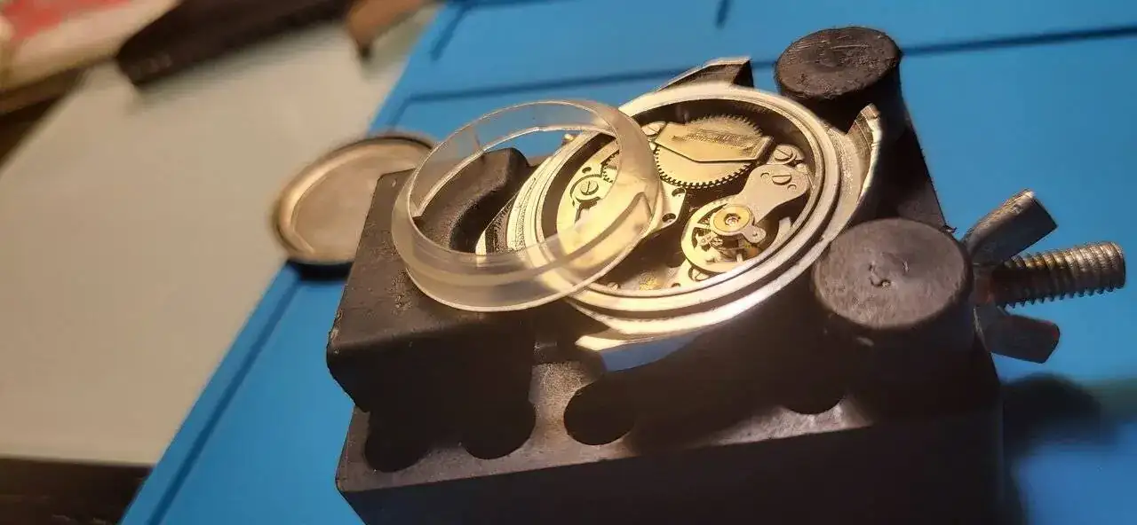

Bajo estas líneas el movimiento ya abierto. Más básico imposible, una sola joya EB 8800.

Bajo estas líneas el movimiento ya abierto. Más básico imposible, una sola joya EB 8800. Ver el archivos adjunto 2803547Ver el archivos adjunto 2803548Ver el archivos adjunto 2803549
El cierre de las tapas a presión, su posición correcta es que el anagrama o grabado quede en línea con la corona, el cerrar la tapa dejando la muesca de apertura sobre la pata, es un riesgo, al apoyar sobre sobre ella, al apalancar se corre el riesgo de romperla.
Tienes razón Gally. Es cierto que en este reloj la caja es un solo bloque y las patas una extensión corta, por lo que es imposible doblar, pero para relojes con patas más finas, largas o soldadas correríamos un riesgo al apalancar si apoyásemos en ella.
El cierre de las tapas a presión, su posición correcta es que el anagrama o grabado quede en línea con la corona, el cerrar la tapa dejando la muesca de apertura sobre la pata, es un riesgo, al apoyar sobre sobre ella, al apalancar se corre el riesgo de romperlaja
Siempre se aprende algo. Nunce me he atrevido al sistema del "golpe seco" (aunque medido) y la verdad es que tiene su fundamento.
