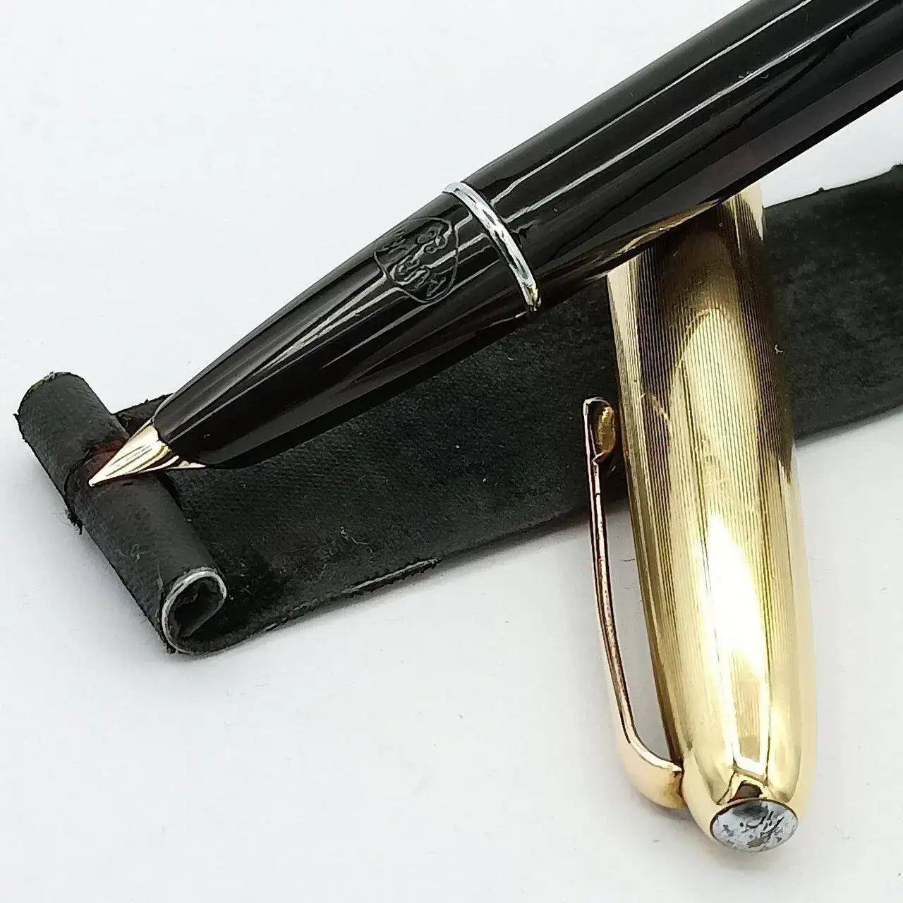

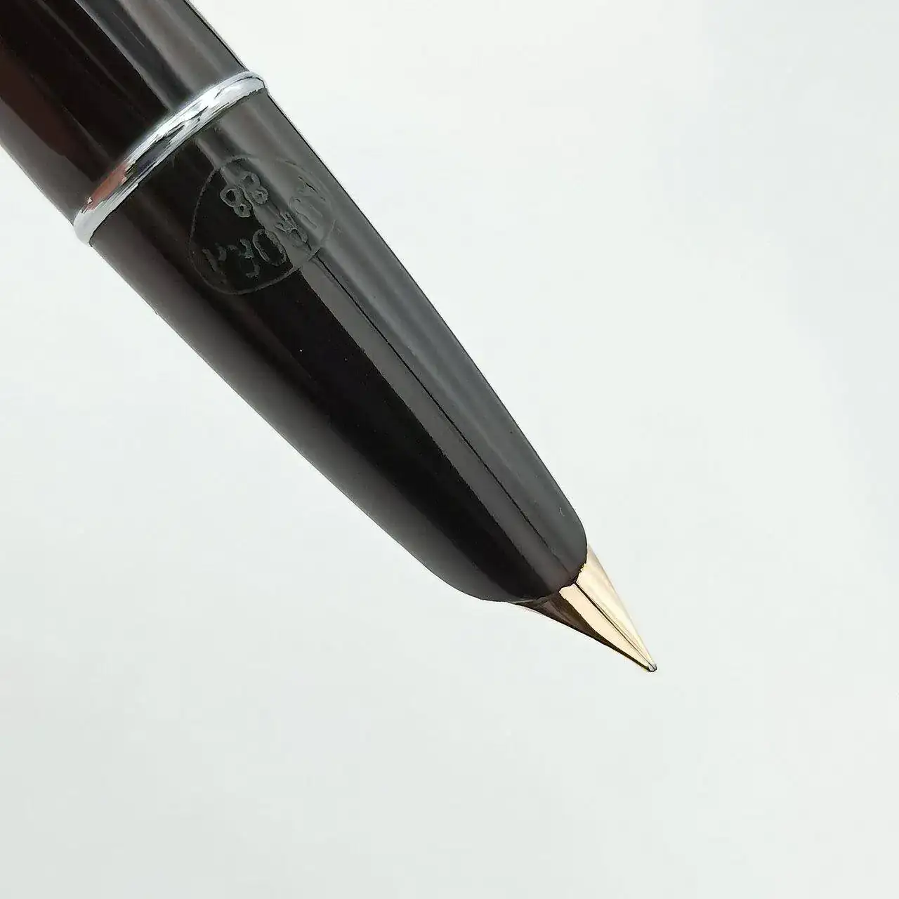

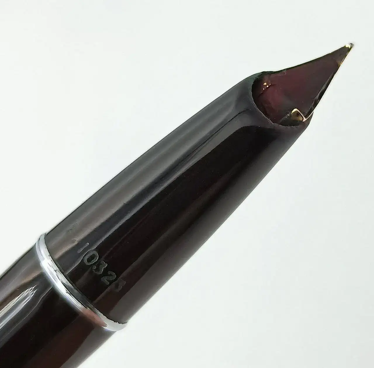

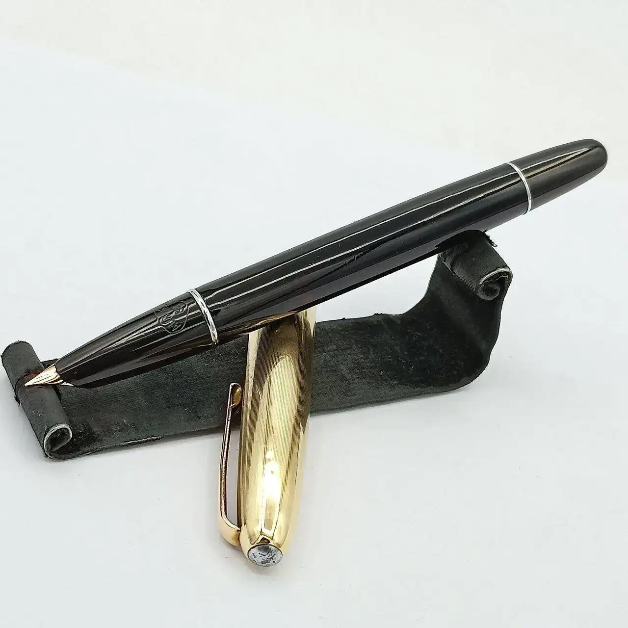

Hola a todos, un saludo.
Tengo un par de Aurora 88 y e podido datarlas sin demasiados problemas, pero tengo una en concreto que tiene un numero de serie extraño y no consigo ubicarla, ¿alguien sabría decirme de que año podría ser?
el numero en cuestión es: E.10323
Pongo algunas fotos para ubicarla.

Hola Juan, tienes una pluma creo que muy rara y escasa. Te vas a llevar una sorpresa, y más siendo de Barcelona. Permíteme que te conteste a lo funcionarial: mañana. Así creamos un poco de suspense 😉

Ostras que intriga, y no solo por la pluma, por que efectivamente soy de cerca de Barcelona pero me temo que te confundes de persona, no soy Juan. Pero espero impaciente tu respuesta.

ja,ja, y por cierto, las fotos no son mías, tengo una cámara que es una ruina y que las macros que hace son como un niño de 5 años dibujando con rotuladores, las fotos son del anuncio en el cual compre la estilográfica. a si que el merito es del vendedor y su cámara pero la pluma mía, ja,ja

Perdón por la confusión, entonces sólo las fotos son de Juan L., un conocido vendedor de plumas y otros items coleccionables que da la casualidad de que también está en Barcelona provincia. A lo que vamos:
La E. del número de serie indica España. Esa pluma se fabricó en Barcelona a partir de 1955 por Noguera y Vintró, S.A., una empresa ya extinguida en Barcelona pero que aún existe en Andalucía dedicada a la distribución de papelería. Esta información proviene del gran Miguel Huineman y de su blog Pluma Hispana, así que mejor leerlo en origen (tomo prestada una imagen de su blog para aligerar la uniformidad del texto) :

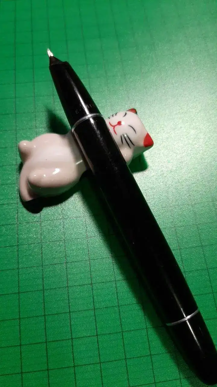

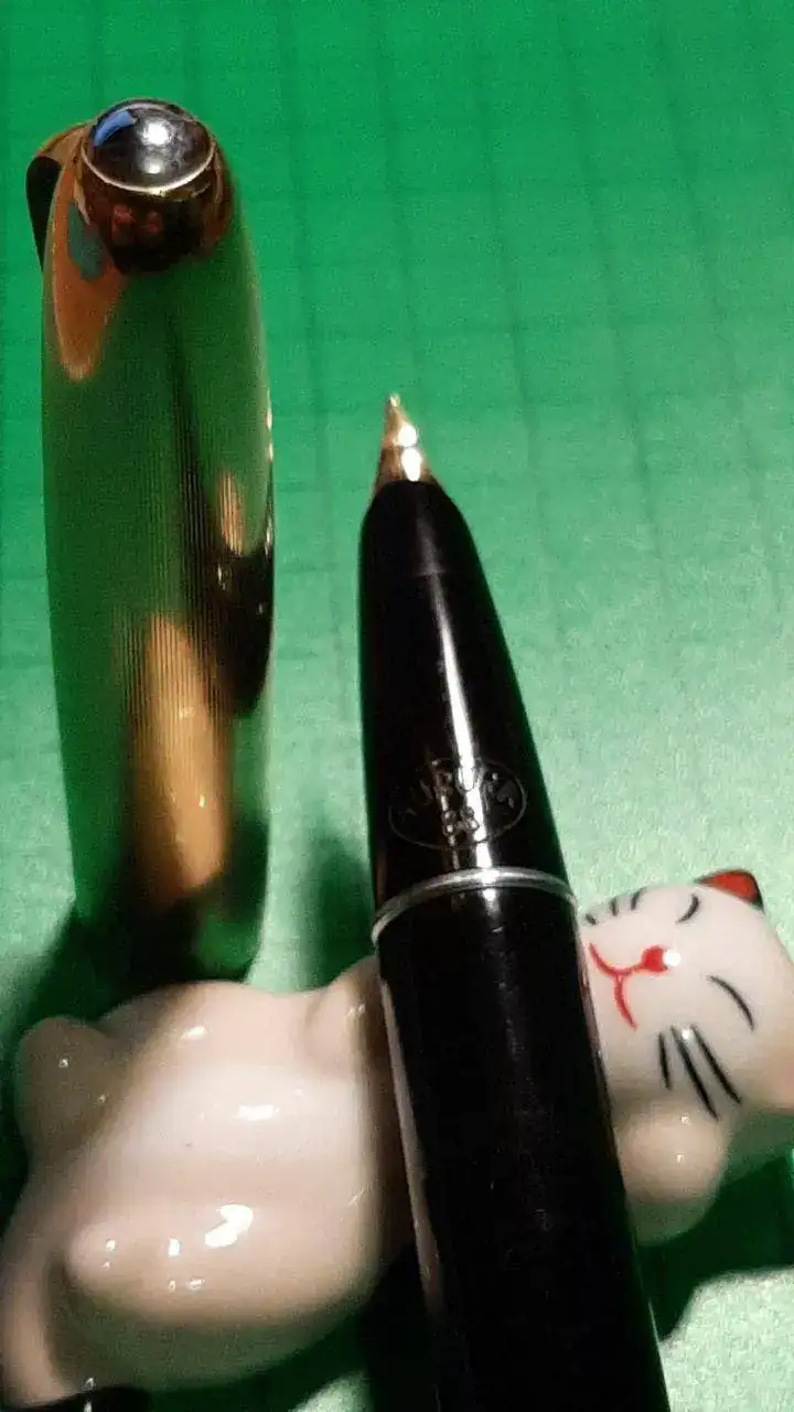

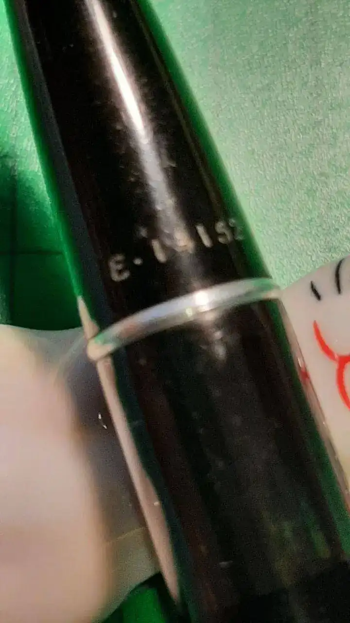

He buscado mi 88 y también es de la misma procedencia.
IMAGE 2023-03-03 20:08:42.webp
IMAGE 2023-03-03 20:08:27.webp
IMAGE 2023-03-03 20:08:22.webp

Gracias a la aportación de @aduraspenas y a los datos de pennamania.it podemos avanzar en este tema. Ahora sabemos que las 88 "españolas" se pueden encontrar con los capuchones de las 88, que tenían estrías finas y muy juntas, y con capuchones de las 88K, con estrías más profundas y separadas. Podemos adivinar que los capuchones chapados y los plumines de oro vendrían suministrados directamente de Italia y el cuerpo sería fabricado en Barcelona, por tanto cuando la 88 dejó de fabricarse en Italia dejaron entonces de suministrar capuchones de la 88 y enviaron los de la 88k de estrías separadas.
Según el libro de Letizia Jacopini "La Storia della Stilografica in Italia" la 88k fue introducida en los primeros años 60s. si suponemos que el cambio de capuchón para España sucedió en 1963 y vemos números de serie con ese capuchón de 21.353, podemos suponer una producción española anual de 2.675 plumas desde 1955. Por lo tanto una pluma con número de serie E.10323 correspondería aproximadamente a 1959. El número de serie E.14152 correspondería aprox. al año 1961.
Reacciones: aduraspenas, Papirofilo y thibor

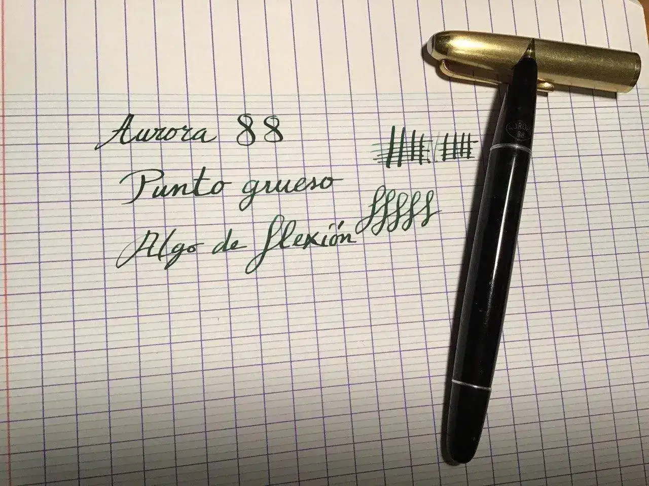

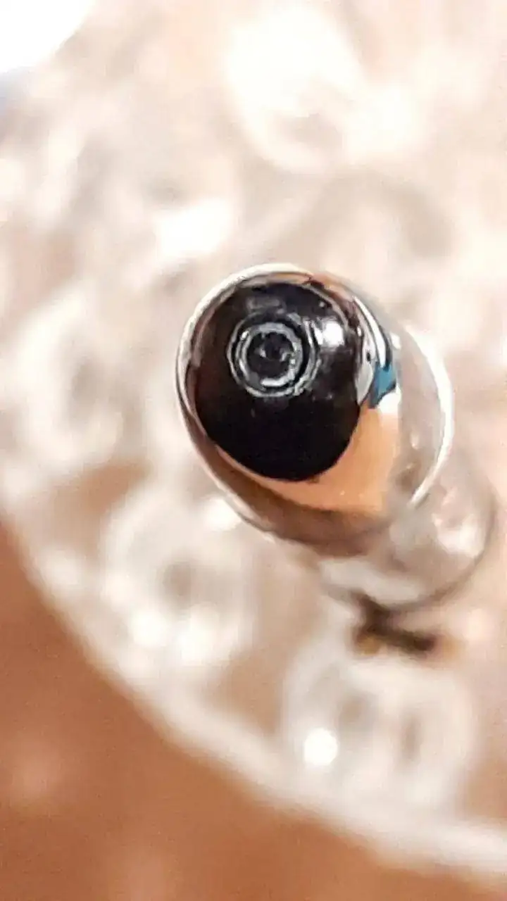

Hola Thibor, ¿has comprobado si la marca en la contera se corresponde al ancho del punto? En mi caso parece que sí, un círculo blanco supone un punto grueso.
IMAGE 2023-03-04 18:46:08.jpg
IMAGE 2023-03-04 18:46:10.jpg
La tinta es Montblanc Irish Green.
