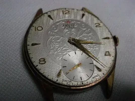

Hola, estaba buscando información de este calibre y apareció este post https://relojes-especiales.com/threads/as-1514.170844/ , ya cerrado abro el que leeis.
El caso es que no hay información casi de ningún tipo y me gustaria datarlo.
Os he hecho fotos y aquí os las dejo por si alguien tiene algo que decir.

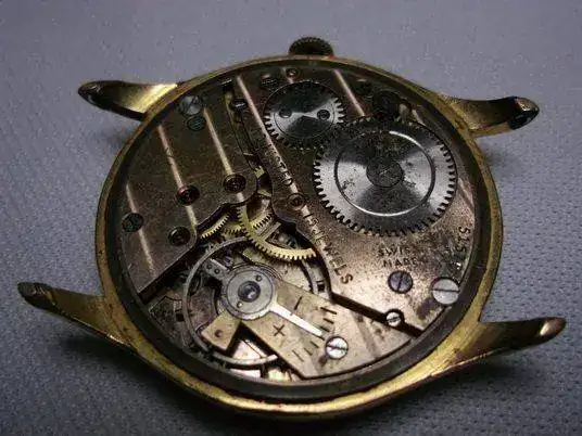

La máquina, mide 34,10 mm

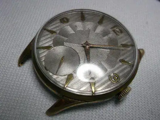

Tengo dos máquinas, ambas firmadas for Timor y Anvil, los dos están esperando el toque final de pintura y baño de oro.

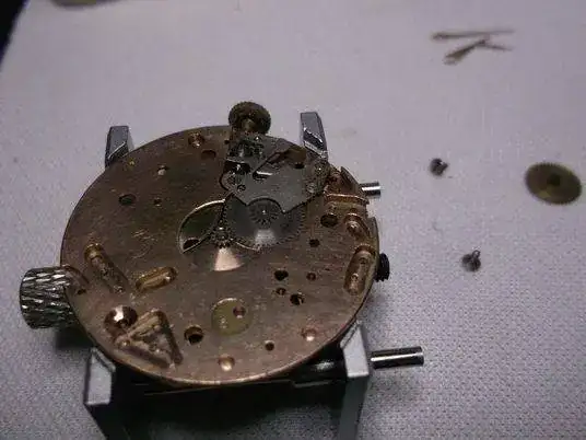

Por cierto ¿cómo se llama la placa que sujeta la corona? En la foto con dos tornillitos
Buen día y bienvenido spain; este reloj cuenta con un movimiento de gran tamaño y es miembro de la gran familia AS de los años 1945.
Las medidas van de 16 - 17 líneas y se usaron en relojes de bolsillo y de pulsera.
Un saludo, Luis desde Argentina
Buenas,
estos calibres tienen como iniciador a un raro especimen de la familia AS, el 1052.
Este movimiento lo ví la primera vez, al enseñármelo D. Luis
como una anormalidad, al menos algo fuera de lo común en lo que a corte de puentes se refiere :
Y digo iniciador, porque tras éste, el AS 1067, 1068, 1071, 1072, 1075, 1076 y el 1514
(y GP 24 y 25) hay una similitud de partes e intercambio de piezas,
incluido el resorte de tirete,
que es, incidentalmente, por la pieza que ha preguntado spainderman,
y que no sujeta la corona (aunque sí la renvoi y la rueda de minutería)
si no que hace la función de dar tensión al tirete,
para posicionar firmemente sus dos diferentes acciones, dar cuerda y cambio de hora.
El resorte de tirete acciona sobre el tirete (cuyo tornillito ves del otro lado, y que libera la tige)
y éste a su vez, sí, es el que sujeta la tige, por la ranura de la misma.
Entre las diferencias entre aquellos calibre que mencioné,
las partes de carga, corona, richet, rique, etc,
se encuentran a la derecha o a la izquierda.
Alvaro
Muchas gracias, no podria estar mejor explicado. Muy bonito tu calibre.
