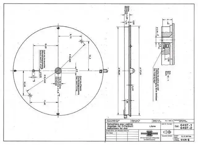

No estoy seguro de si es el mismo calibre por que son 6498-1 pero igual te sirve:
    32,1 KB · Visitas: 329
