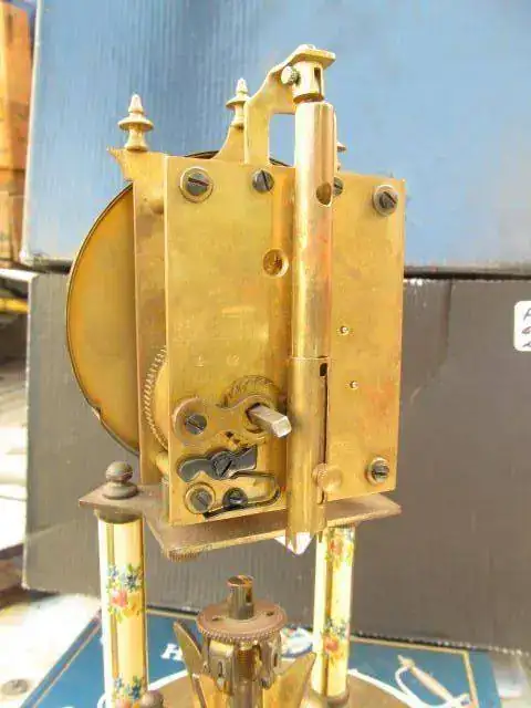

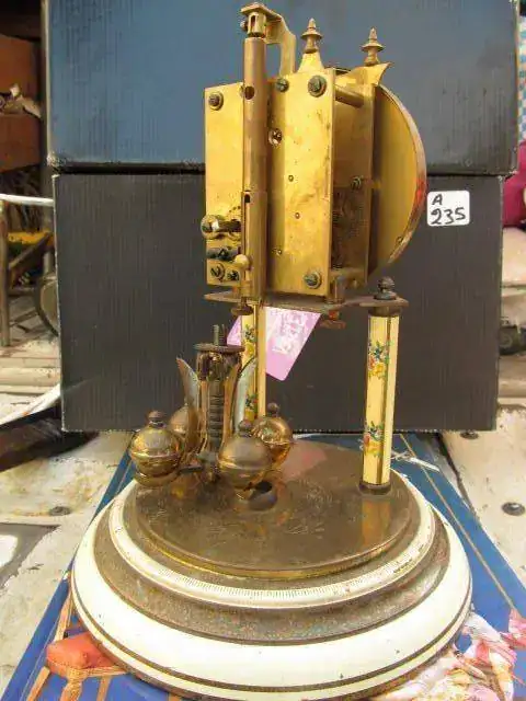

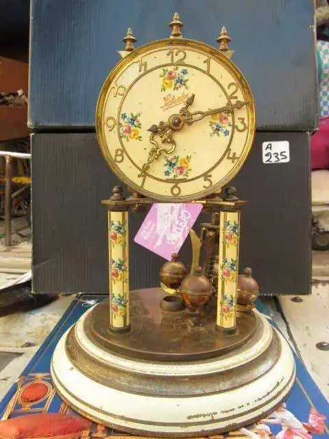

Que excelente aporte, muchas gracias. Hoy compre un reloj Schatz y no trae la suspensiòn, con la informaciòn tan precisa y bien explicada que das, intentare hacerle su suspensiòn. No soy relojero pero me gusta hacer las reparaciones por la gran satisfacciòn que se obtiene cuando el reloj comienza a rodar. IMG_1576.webpIMG_1577.webpIMG_1578.webp
Espero que si surge alguna duda pueda consultarte, de antemano muchas gracias.
