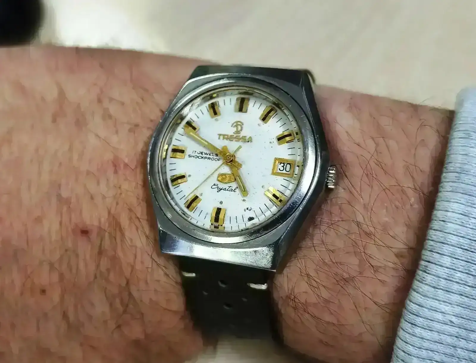

Hola compañeros
Tengo este Tressa
El caso es que al sacar la corona, no le encuentro "el punto" para cambiar el calendario. Creo que sólo tiene 2 posiciones. La normal digamos y la otra para cambiar la hora. Por más que lo intento muy despacio, no logro que se quede en la posición intermedia.
No sé si este reloj no tiene esa posición, pero claro, entonces como se cambia el calendario?
Por probar cosas, y desde el desconocimiento, hay movimientos donde la fecha se cambia pulsando la corona cono si fuese un pulsador, o que si no tienen cambio rapido, es mover las agujas entre las 8 y las 12 de la noche para no tener que dar toda la vuelta
Gracias compañero!
Lo de pulsar no funciona. No tiene recorrido.
Lo de mover las agujas entre las 8 y las 12, me puedes explicar un poco más como se hace?
Hay algún movimiento que no tiene cambio rápido de fecha.
Prueba a cambiar la fecha con le cambio de hora, cuando cambia de fecha vuelves atrás y más o menos entre las diez y las nueve notarás un clic, ahí vuelves hacia delante hasta que vuelva a cambiar el día así una y otra vez.
Lo sé es un coñazo.
Lo sé es un coñazo.
Gracias! Lo probaré...
