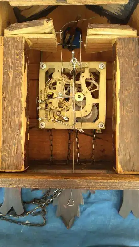

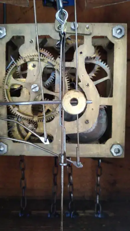

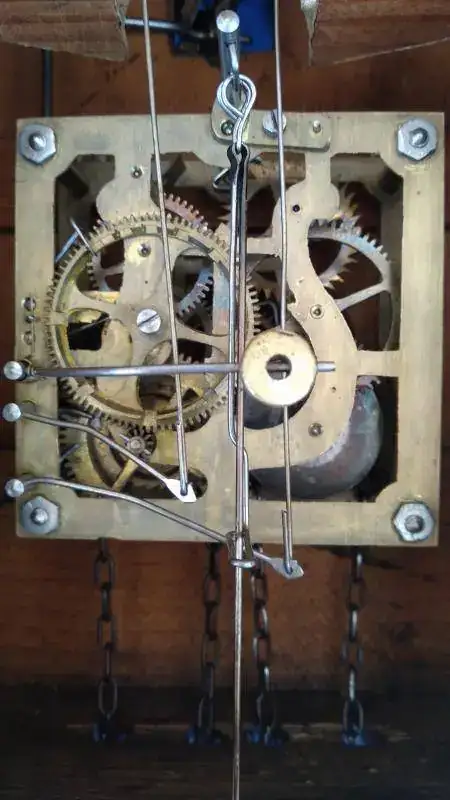

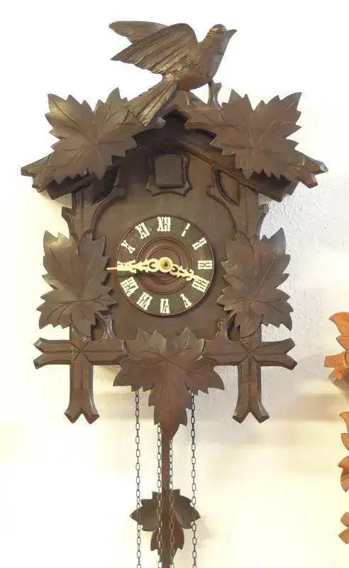

Hola compañeros
He comprado recientemente este reloj de cuco y por la maquinaria y la madera, creo es bastante antiguo, de cuando pensais que es.
En la maquinaria no tiene ninguna marca ni numeracion.
IMG_20190813_142252.webp IMG_20190813_142248.webp IMG_20190813_142246.webp P1260083-1.webp

Hola, Los Cucos son los únicos relojes que se fabrican hoy exactamente igual que hace 100 años.
Con todo el tuyo parece antiguo, quizás unos 60 ó 70 años.
Averigua si las agujas son de plástico o de hueso, este dato te daría una buena pista.
Muchas gracias por vuestras respuestas, pero yo creo que es mas antiguo, por la maquinaria y la rueda contadera que tiene, que pensais.
Tambien fijaros en el papel de recubrimientode las flautas
la piel de las flautas.
Gracias
Hola. Necesitas darnos mas datos como si las agujas son de hueso o plastico y si el cuco es de madera o plastico. Alguna foto ayudaria. Saludos
De todos modos, por ciertos detalles de la madera no parece que sea mas antiguo de fines del xix o principios del xx
