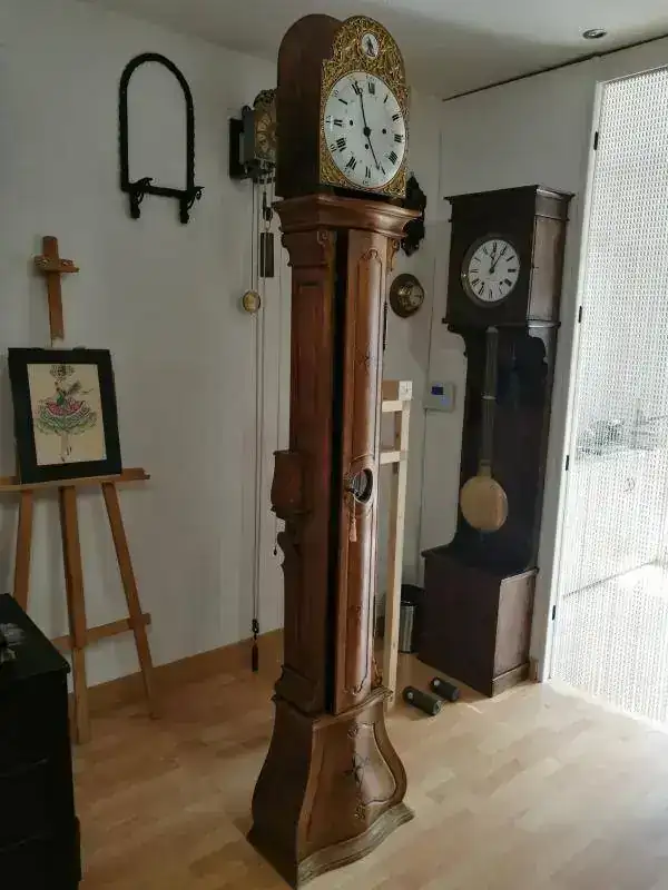

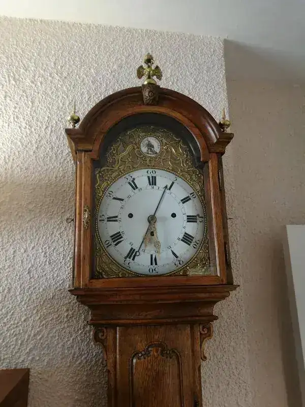

He comprado este antesala que en un principio pensaba que era holandes, pero ahora no se si será austriaco, a ver si alguien me puede sacar de la duda, tambien lo situo finales del 1700

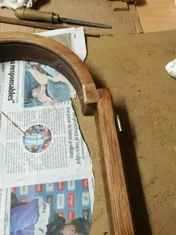

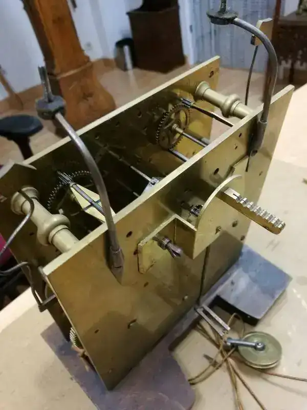

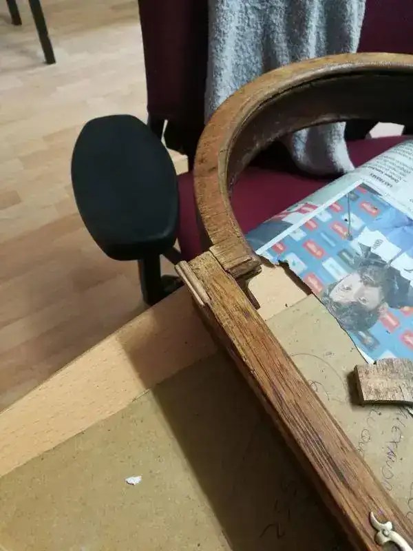

estaba la caja en muy mal estado se les habia caido y roto la parte superior
la estoy restaurando y va quedando muy bien, no conozco esta maquina pero se asemeja a las austriacas gran soneria

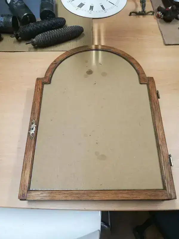

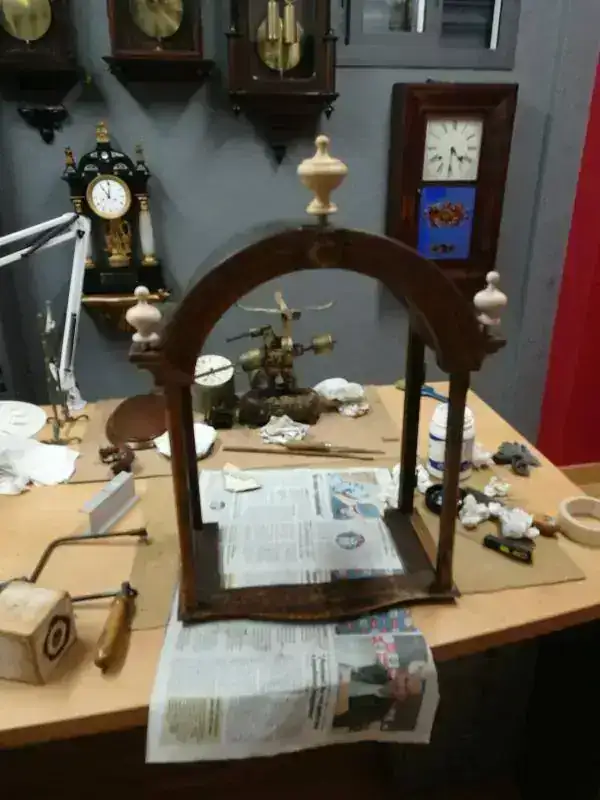

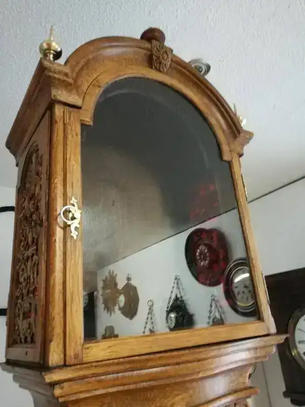

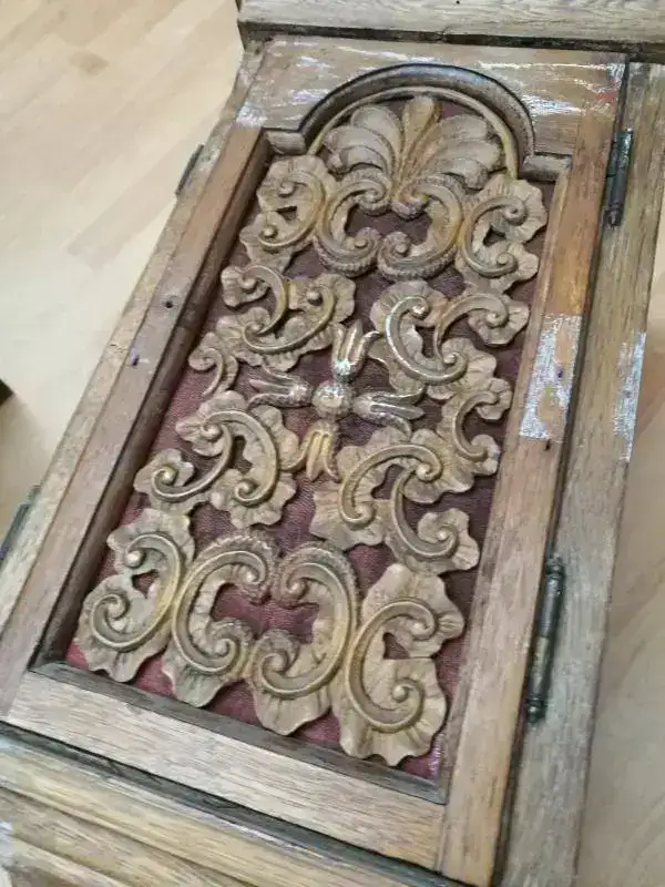

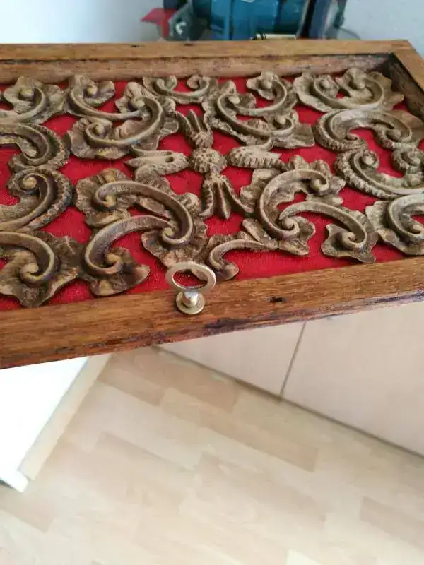

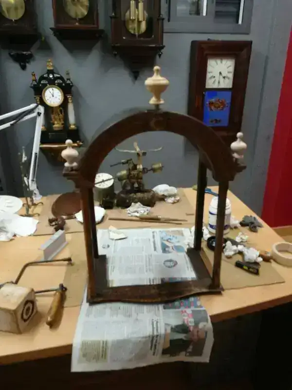

bueno he reparado el mueble, le he hecho piezas rotas de la madera y he consolidado los desperfectos

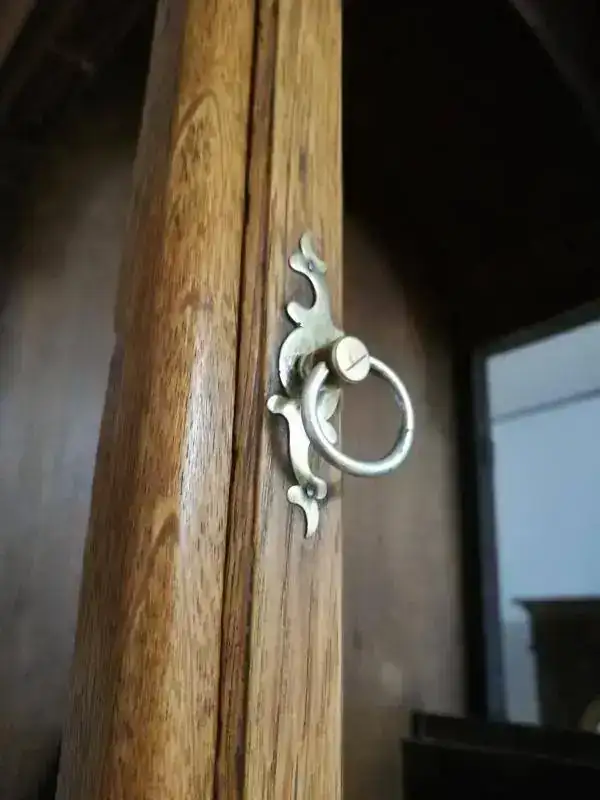

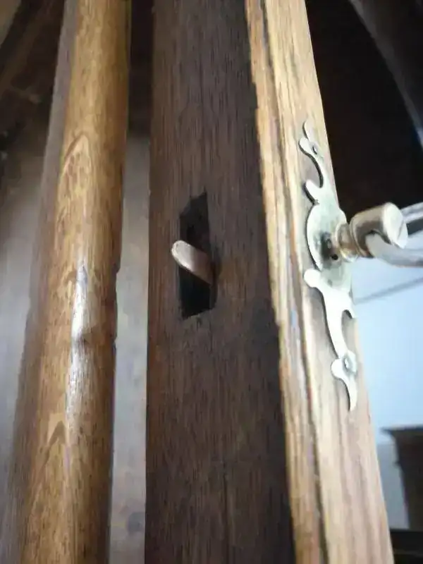

bueno le he puesto unos pirulos de mis recambios que le faltaban, cristal cierre delantero superior y cierre derecho de puerta

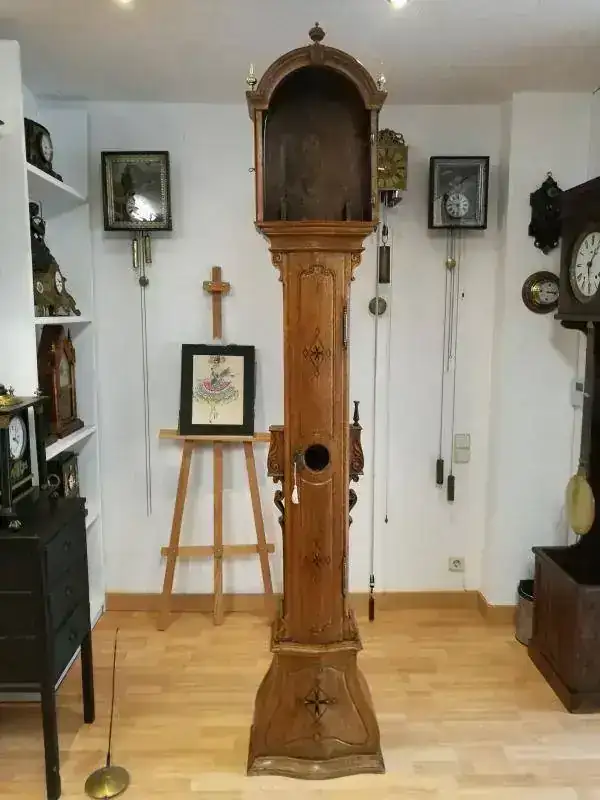

he limpiado y encerado todo el mueble

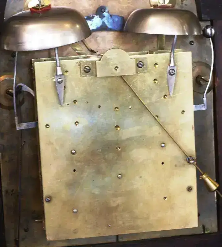

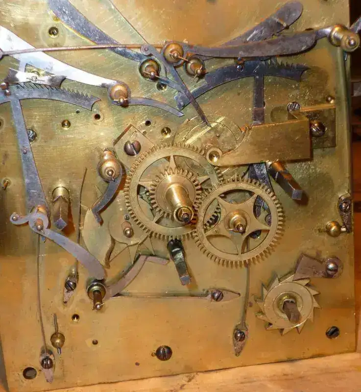

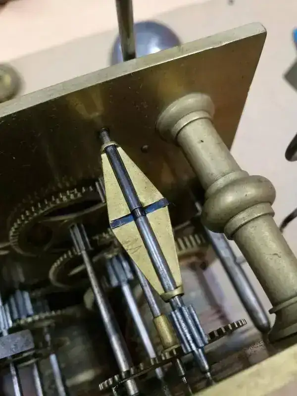

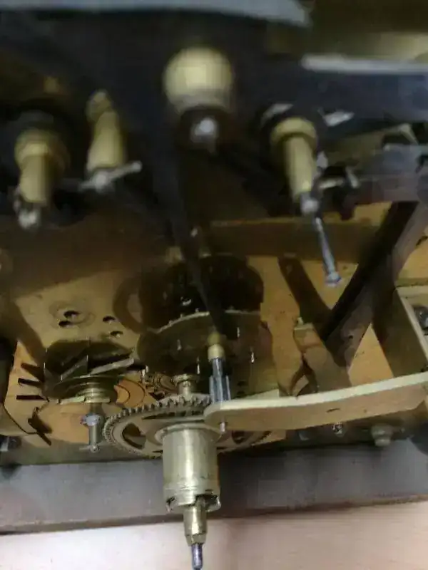

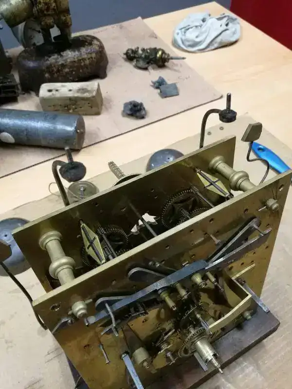

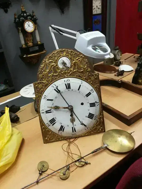

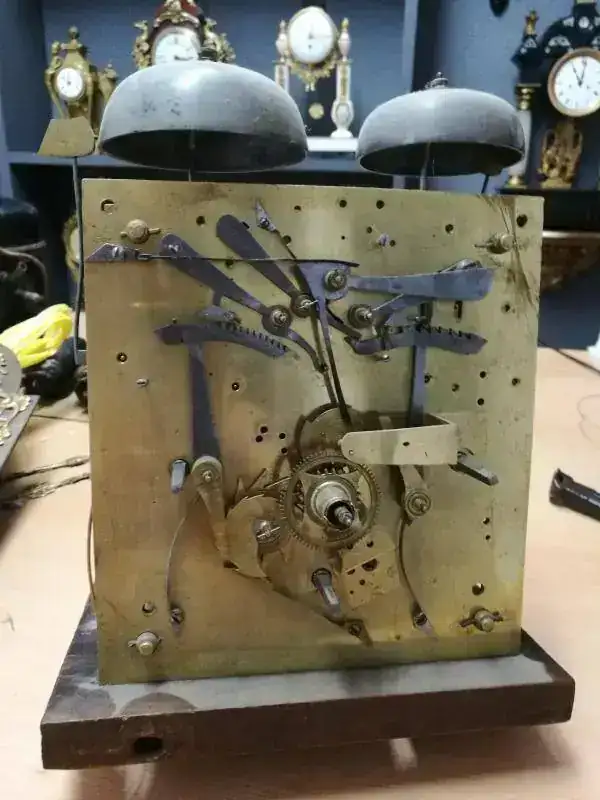

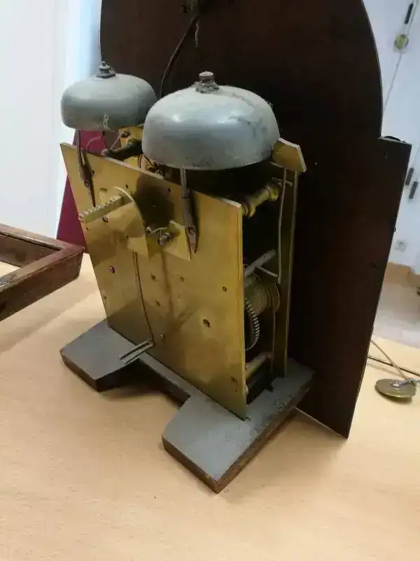

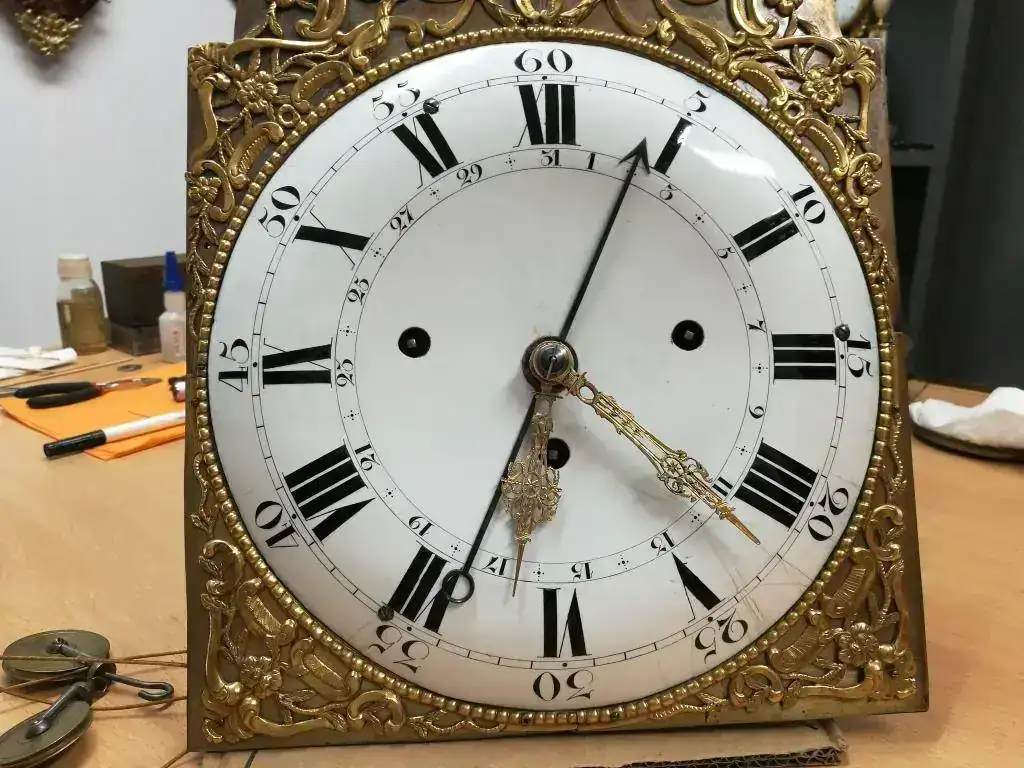

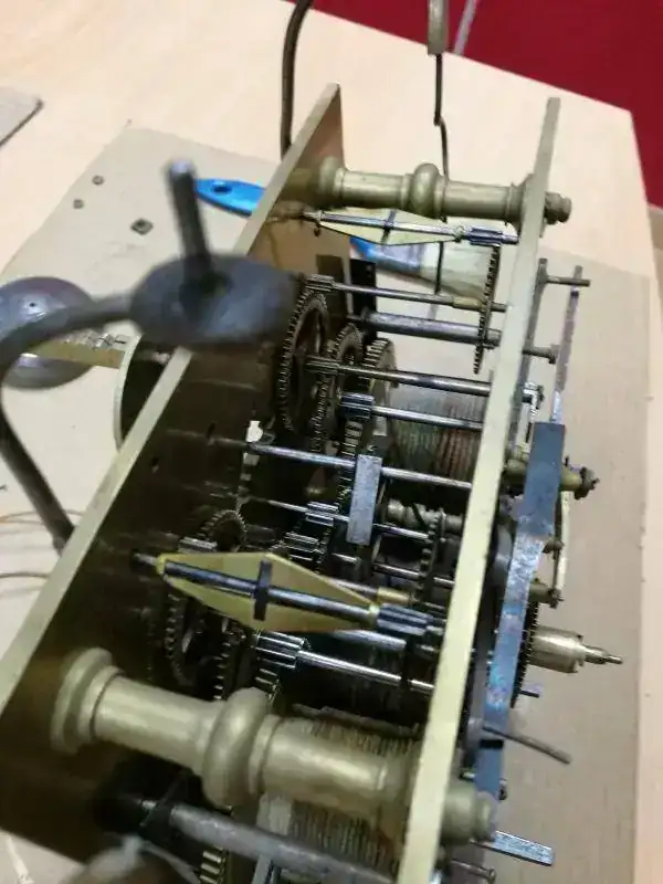

detalles de la maquina que haber si sirve para identificarla
IMG_20180920_211930.webp IMG_20180920_212004.webp IMG_20180920_212009.webp IMG_20180920_212022.webp IMG_20180922_134354.webp
Ya no hay reloj que se te resista, te atreves con todo, la maquinaria y también la caja. Ahora toca disfrutarlo.
La maquinaria de este reloj es la típica de los relojes austriacos que dan los cuartos, tanto en los de pesas de caja larga como en los de sobremesa con resorte. Incluso en los vieneses es muy parecida.
En este modelo hay dos variantes que aparentemente son iguales, los que dan los cuartos y los llamados “gran sonería” que además de los cuartos dan también la hora en cada cuarto, y con una ligera modificación que es reversible se puede elegir el tipo de sonería.
No sé qué tipo de sonería tendrá este, pero lo más frecuente es que no de la hora en cada cuarto, y aunque se valoran más los “gran sonería”, también resulta más molesto escuchar tantas campanadas, y a petición del propietario he modificado la sonería de forma reversible a un reloj de este tipo pero dejando que suenen los cuartos. Por las fotos no puedo saber cómo suena este, pero si te interesa te digo qué puedes hacer para convertirlo de un tipo o de otro.

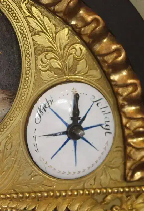

El sistema de sonería de estos relojes tiene la posibilidad de silenciarlo por medio de la aguja situada en la esfera, pero no es posible elegir que suenen solo las horas pero no los cuartos, porque la liberación para sonar las horas se produce después de dar los cuatro cuartos.
Una característica de este tipo de maquinaria es que se puede avanzar la aguja sin dejar que suenen los cuartos o incluso silenciarlo, pero cuando llegue el momento de sonar, sonará cada cuarto donde corresponda. Siempre sonará la hora que marca, a diferencia de otros relojes que fácilmente se desajustan los cuartos.
A continuación unas fotos de uno con maquinaria semejante pero de sobremesa. Incluso las mazas de las campanas golpean de la misma manera, una por el exterior y la otra por dentro.

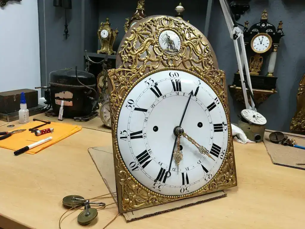

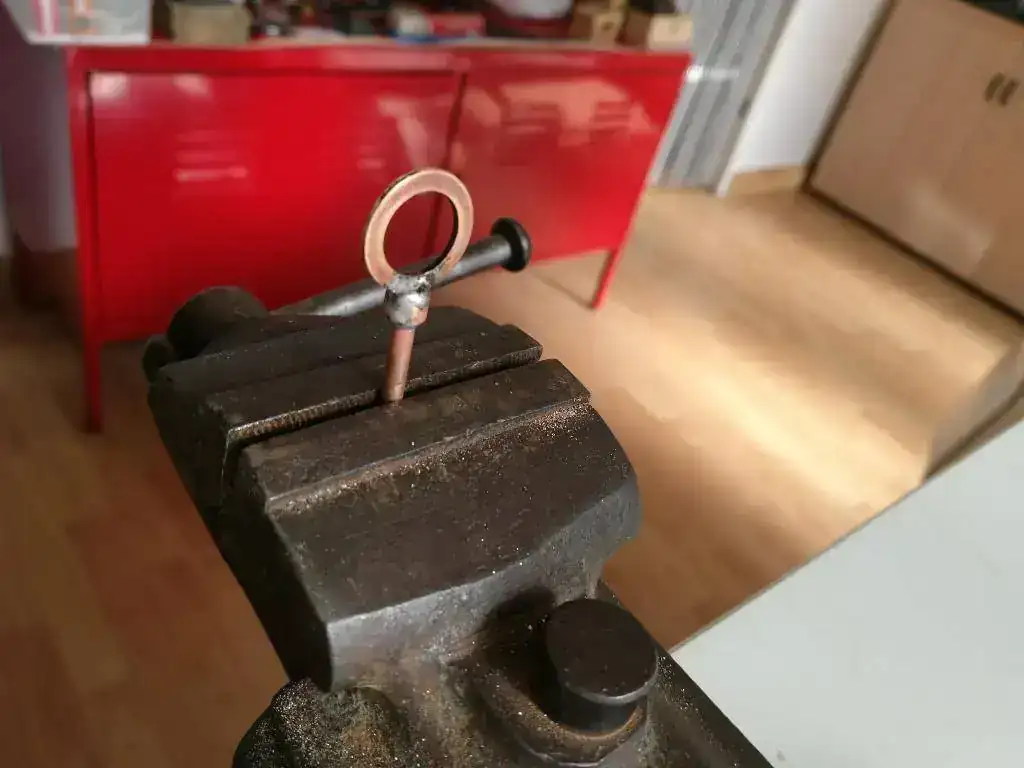

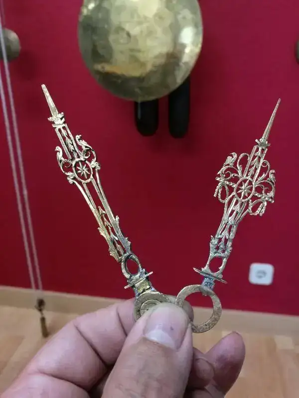

las saetas rotas por muchos sitios le habian soldado unas chapas por detras si os fijais en una foto que se ven, esta con el tiempo estaba negra y llena de mierda sus recovecos armado de paciencia y la lupa de relojero y la sierra de pelo mas fina que hay he calado la aguja, despues le he pasado las limitas mas pequeñas que dispongo y ahora vuelven a lucir...IMG_20180923_125157.webp
lleva dos dias funcionando, decir que despues de limpiarla y aceitarla es super silenciona poca amplitud y su sonido de lo mas brillante que escuché, la forma de coger la aguja horaria es muy extraña y la tengo que investigar un poco para que quede bien fuerte, esta semana seguramente quedará terminado y este casi seguro se viene para casa y lo empadrono...:D
mira nuevo no es gran soneria da los cuartos y despues en los cuatro cuartos las horas como todos..saludos

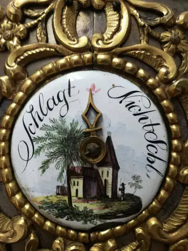

las aguilas de las saetas también apuntan a su origen austriaco, a si como la forma de sus campanas, las poleas son muy potentes antesalas austriacos es que hay muy pocos para poder compararlas..

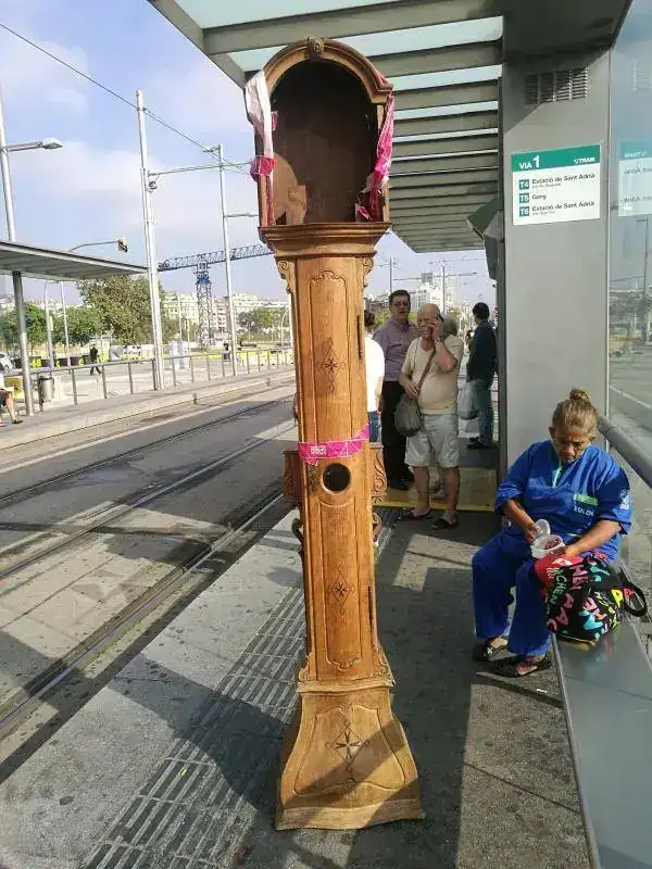

¿Pago billete el reloj ??
La cara de los 2 tipos de atrás, sobre todo el del teléfono que en esos momento me imagino está llamando a la policía "por favor, vengan rápido hay un chalado aqui con una cosa muy muy larga" :laughing1:

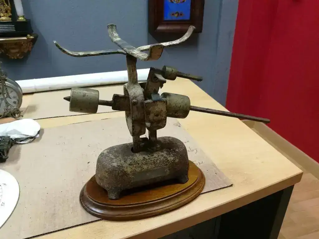

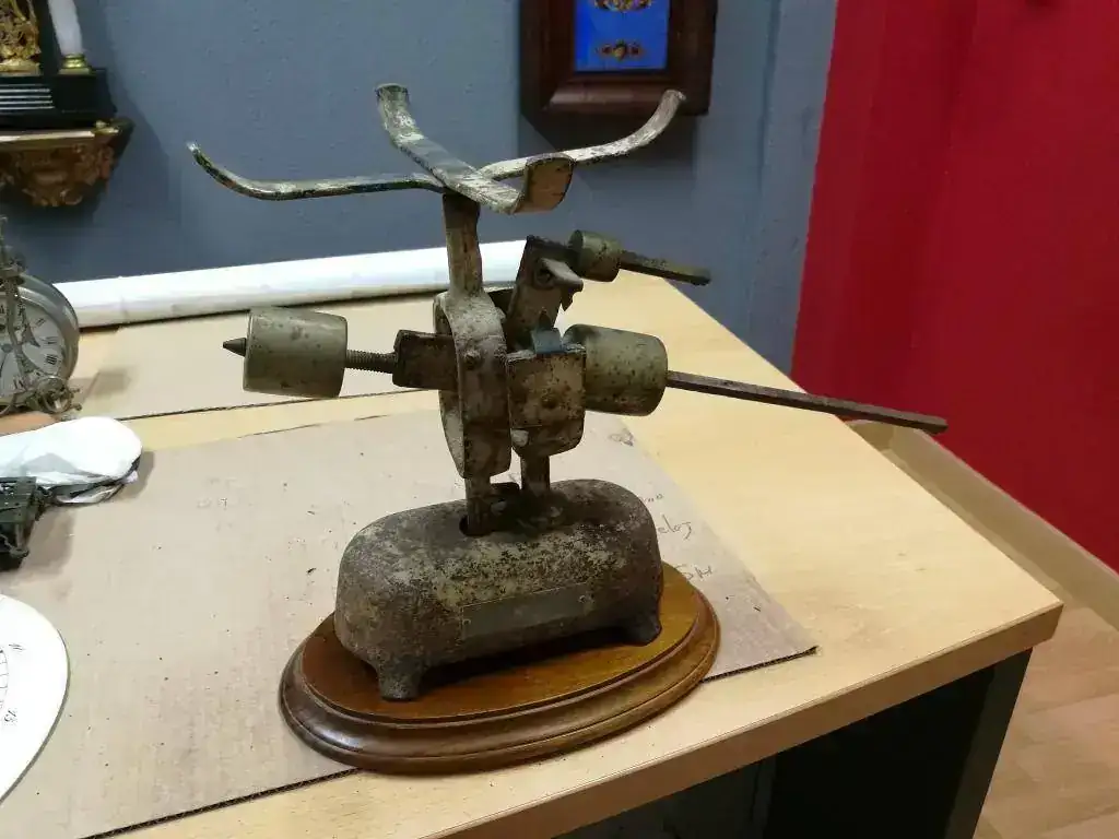

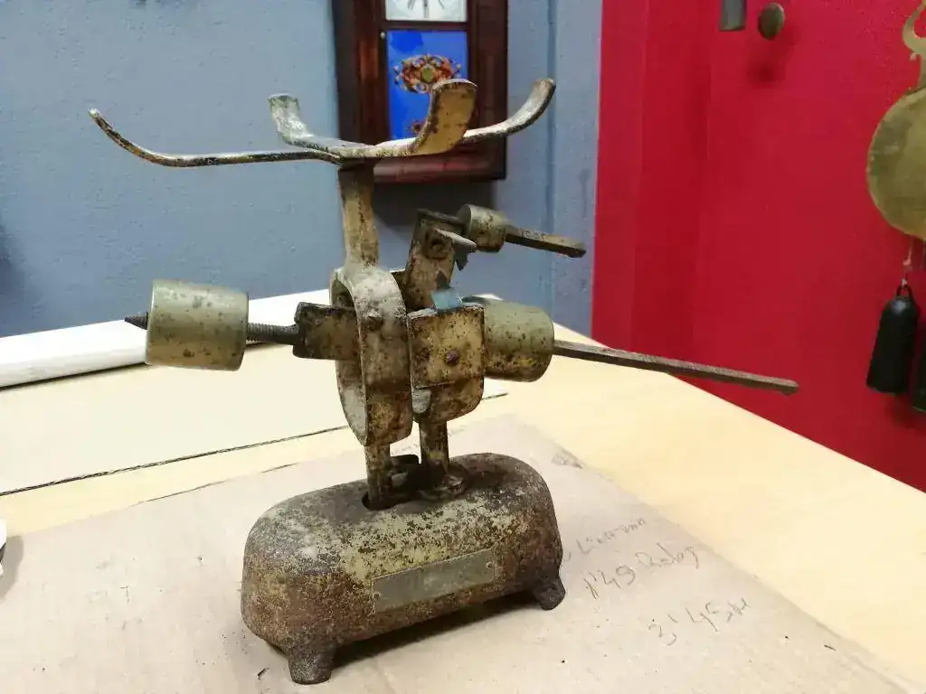

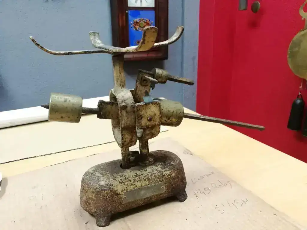

compañero pedro, te mostraré esa balanza curiosa que compré el otro dia y la tengo pendiente de restauración nunca ni yo ni el vendedor habiamos visto ese modelo o tipo, es una mezcla entre romana y balanza, muy rara y curiosa..
referente al antesala cuando vi el reloj pensé este no se me escapa primero me llevé la maquina y pesas y pendulo, esto son los encantes de barcelona y vivo cerca cuatro paradas del tramvia, despues volví a por la caja del reloj y como mide 2,40 no me cabía en el maletero del coche, a si que lo abracé como a un buen amigo en apuros y para a dentro...:laughing1:
bueno aunque no sea un reloj muestro esa balanza que yo creo mas bien báscula, como dije es una especie de mezcla con romana
estoy pensando todavía en los colores que le voy a poner, ahora tiene un color crema que puede que sea el original, o no..?
se aceptan opiniones, y a ver si alguien la puede datar...saludos

La pesa de la izquierda permite nivelar previamente el envase que se utilice y el tener dos pesas a la derecha permite una gran precisión de la pesada.

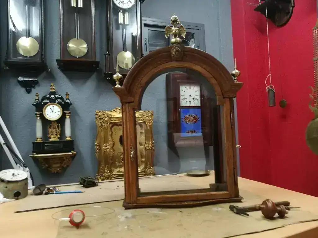

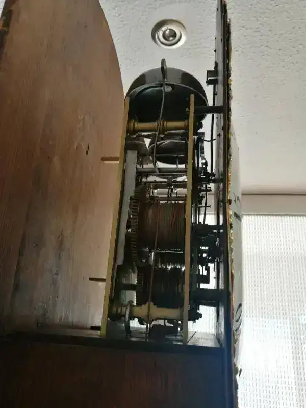

bueno continuo con la restauraión de este antesala austriaco, al final me decido por pirulos de bronce y el central el aguila imperial el imperio austro-hungaro la bicéfala

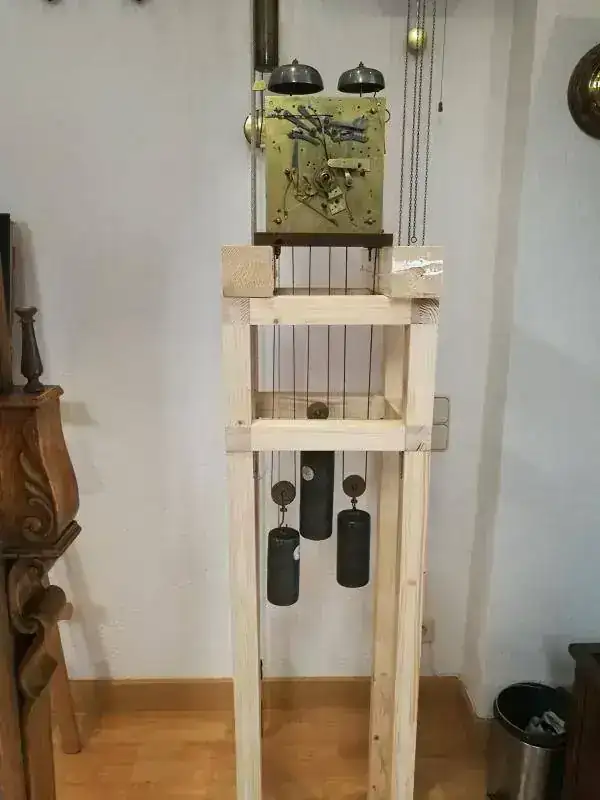

después de limpiar y aceitar la máquina repaso todas sus partes modifico un muelle fabricado pues roza en una palanca le quito tensión y le doy una forma mas bonita,
ajusto el cañón horario pues estaba mal posicionado y no coincidía la sonería con la posición de la saeta horaria, bueno repaso todos sus detalles y monto ya las saetas
pruebo su nivelación antes de subirlo a casa

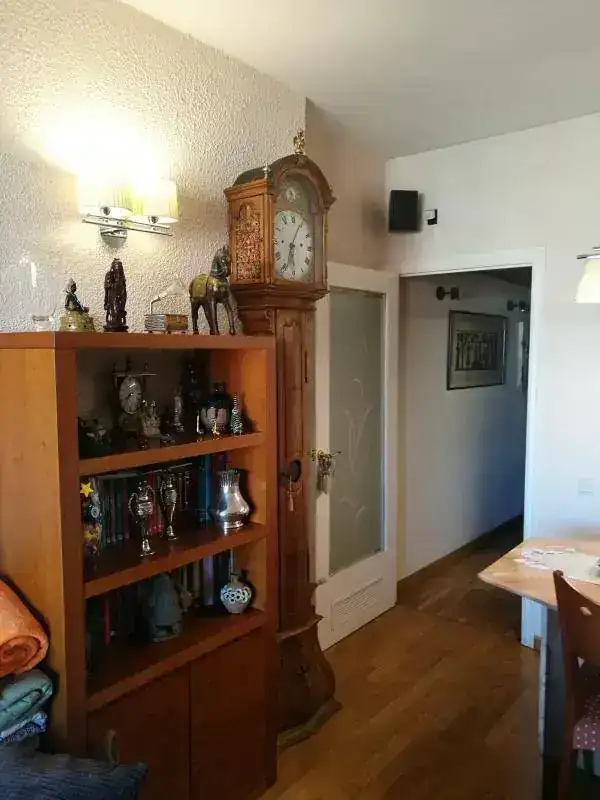

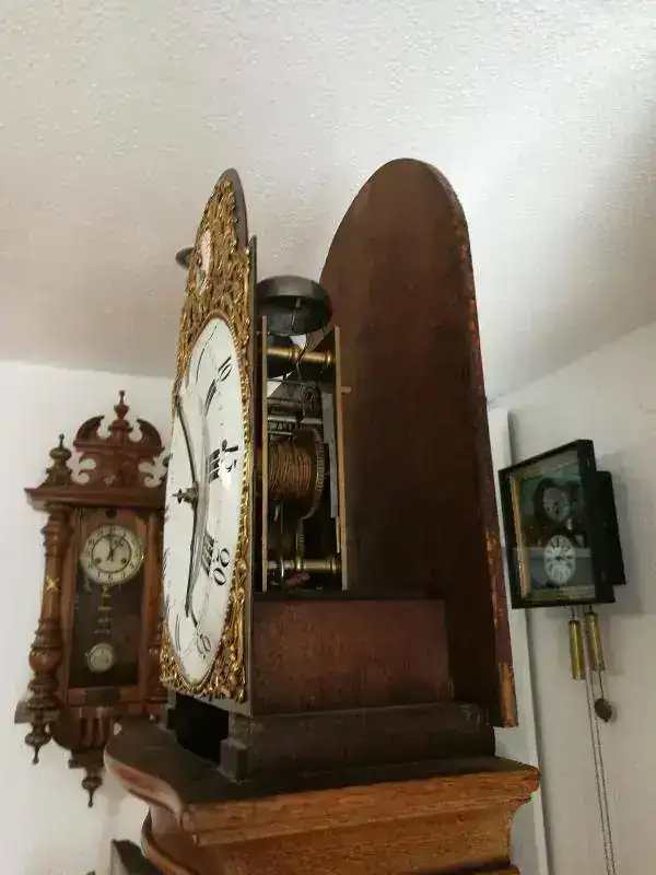

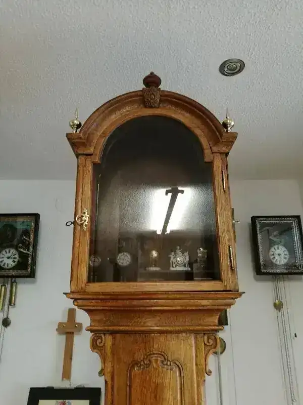

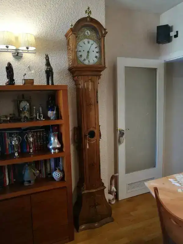

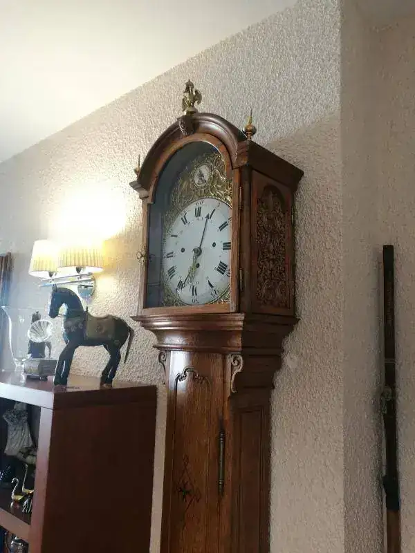

bueno este reloj he pensado no dejarlo en el taller y subirlo a casa, por si a caso lo he ido a empadronar.....:whist::
y bueno ya instalado y dando las horas
IMG_20181025_120029.webp IMG_20181025_115955.webp IMG_20181025_115936.webp IMG_20181025_115732.webp
espero os guste este antesala poco habitual..saludos
Fantástico reloj !!! y un excelente trabajo de restauración. Mi más sincera enhorabuena.
Estos relojes los solía ver sólo en los libros y en los museos. Es un hallazgo muy interesante.
Buena decisión la de llevarlo a casa, porque con la caja bien restaurada ha quedado muy elegante. Los relojes que dan los cuartos pueden resultar molestos, sobre todo por la noche, pero como este tiene la posibilidad de silenciar la sonería es perfecto para tenerlo en casa.

Precioso reloj, Tonito. Llama la atención la estrechez de la caja, lo que denota que la oscilación del péndulo tiene poco recorrido.
Los detalles artesanales externos son muy bonitos; no digamos ya su mecánica. Vaya, un modelo para disfrutar mucho de su restauración. Felicidades por la adquisición.
