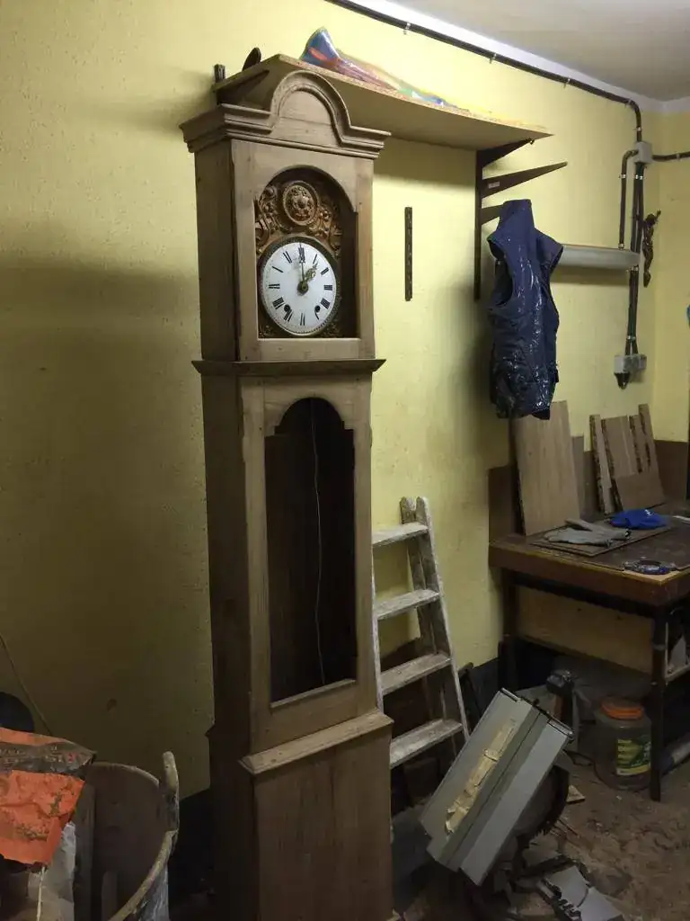

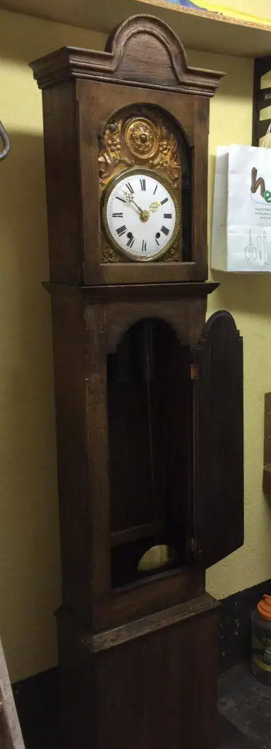

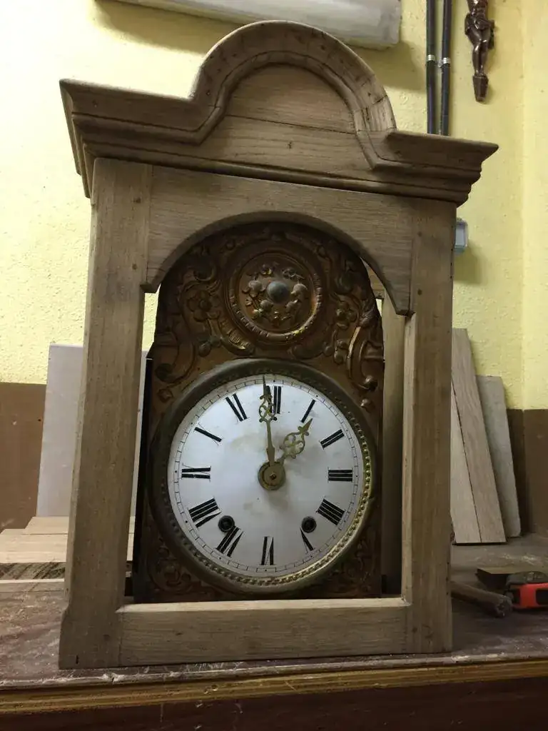

Quiero compartir unas fotos de la restauración de un reloj Comtoise, el cual llegó a mis manos con la madera con carcoma en la parte superior y con el barniz estropeado, la maquinaria estaba sucia y las cuerdas de las pesas podridas.
Tras desmontar la maquina del mueble, se ha cambiado toda la madera estropeada, por madera de roble, y se ha lijado y barnizado todo el mueble, cambiando herrajes y el cristal del mueble.
En la maquinaria, he limpiado los engranajes con queroseno, con mucha paciencia, pinceles y cepillos finos ( que me perdonen los maestros del foro, pero soy novato y no me he atrevido a desmontarlo completamente) , soplando con aire para que no queden restos, luego he engrasado los pivotes con aceite Moebius para relojería gruesa.
He cambiado las cordones de las pesas, poniendo encerados de 2,5 mm , en este caso , la longitud de los cordones ha sido de 2 metros. he comprado una manivela para dar cuerda nº11 , de 4.5mm de lado. He limpiado de óxido el armazón de la maquinaria y le he aplicado una capa de barniz oscuro.

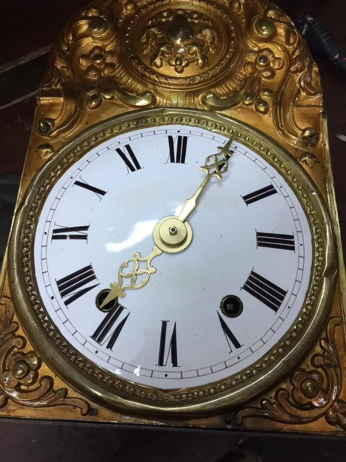

La placa de la esfera se ha limpiado con una mezcla de amoniaco, agua y jabón , con cuidado, y tras secarlo se ha barnizado con barniz transparente.
Las manecillas se han lijado para que aparezca de nuevo el color original y se han barnizado. Se han teñido con betún de Judea ( gracias a lo aprendido en el foro) las pesas y las tapas laterales y traseras del armazón de la máquina.

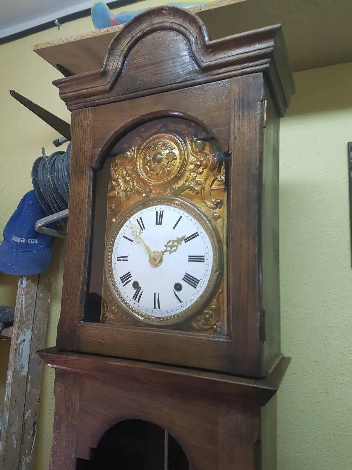

La suspensión del péndulo tenía una pata rota y eso hacía que la transmisión del péndulo se desplazara hacia la esfera , se producía un roce y se paraba, he tenido que cambiarla, la he comprado en "La Maisón de la Comtoise" , una página que he encontrado con repuestos en internet.
Tras ponerlo en marcha, he observado que da las horas en punto, al de 3 minutos, repite la hora en punto , y da las medias horas.
Ahora esta en observación para ver cuanto adelanto o atraso tiene, ( esperemos que no se pare sin motivo) y ver que duración tiene la cuerda.
