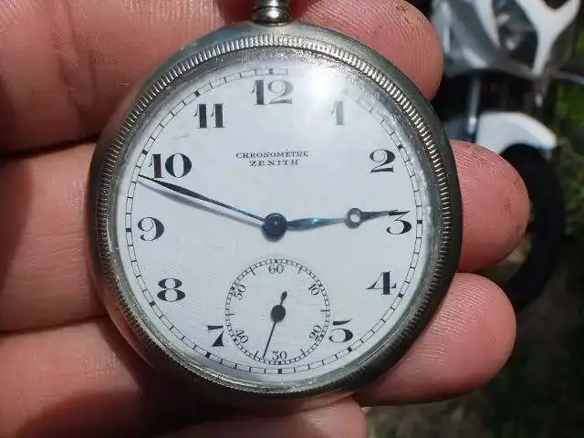

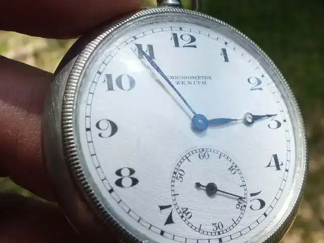

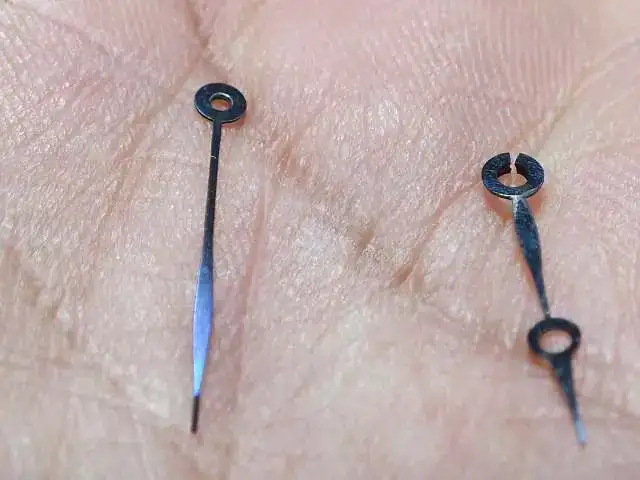

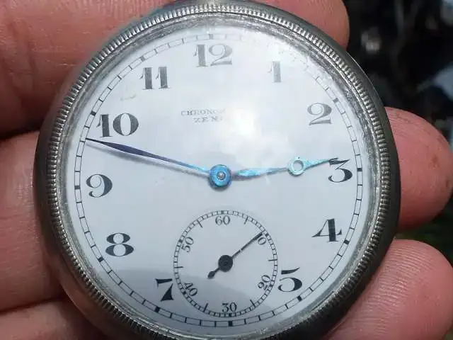

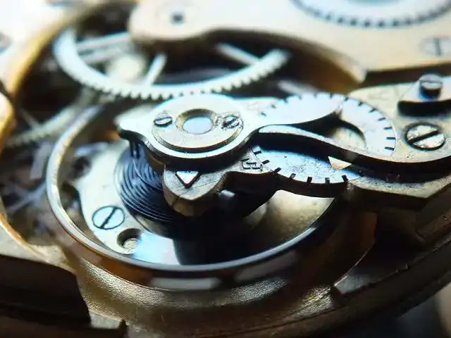

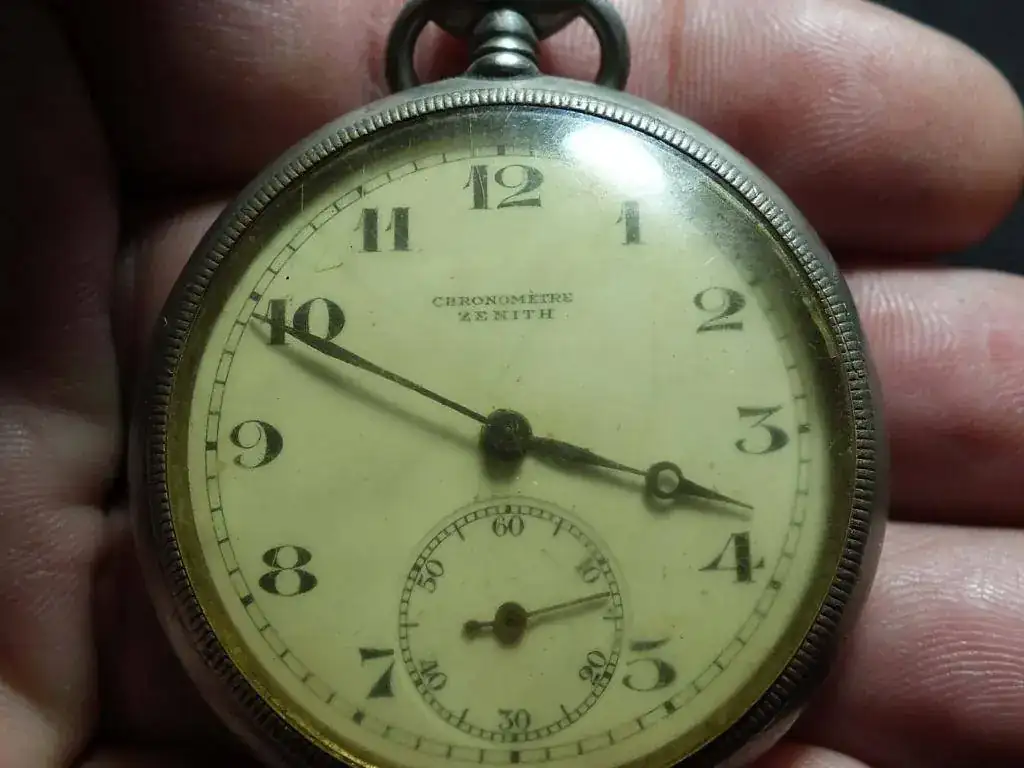

Bueno les dejo unas fotos del Zenith antes y despues , de las agujas con su azulado y del volante girando alegremente , es una delicia escuchar este abuelo y como se escucha !! de noche el tic tac suena en todo el cuarto :D:D:D Estoy muy contento con el resultado . Un saludo

Un reloj nuevo renacido , haz hecho bien en abrir un nuevo hilo pues no es el mismo , te ha quedado muy bien.
Enhorabuena Fiegel.
Te han quedado impresionantes las agujas; enhorabuena.
No me esperaba un resultado tan espectacular.

Hola rafa . Si la verdad quedaron lindas , la minutera salio de primara pero la horaria no quedo bien en la primara ,volver a lijar (lija 1500 y a seco)y calentar nuevamente entonces si quedo , un azul metálico y uniforme . La de segundos no pude pasarle por este proceso ya que no es de acero entonces la pinte de negro . Un saludo y buen fin de semana

Bonita maquina.👏

Hola amigo , si me parecio tmbién que quedaron bien . En mi caso no fue difícil ,tal vez si esten muy oxidadas complique un poco .
Primero limpiarlas bien luego lijarlas con lija muy fina (yo use grano 1500)de modo que queden pulidas en este punto estan prontas para el azulado ,necesitaras de un soldador para estaño, pones la aguja sobre el soldador de modo que la parte que quieres azular quede hacia arriba y lo pones para calentar ahi es solo observar ,veras que de acuerdo aumente la temperatura la aguja va cambiando de color , primero un gris tenue despues un color bronce y luego empieza a queder azul ,cuando veas el azul que quieres retiras la aguja del soldador y la dejas enfriar naturalmente sabre alguna superficie (digo esto para no quedar con ella en la pinza mientras enfria ya que poderia aparecer alguna diferencia en la tonalidad en el punto que agarran las mismas) A modo de observación dire que si pasa mucho del punto el azul se tornara negro ahi tandras que volver a lijar e reiniciar el proceso . Asi es como lo hice , si alguien sabe de otra forma seria bueno el aporte . Un saludo y buen domingo .

Hola sarki . En las primeras fotos ya esta con el plexi nuevo , la última es solo para mostrar como estaba antes . Un saludo
