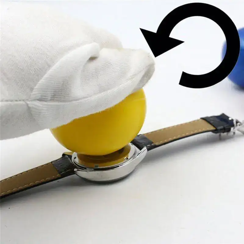

Buenas compañeros.....pues tras la adquisición de un Anko de Crepas con calibre Seiko SII NE 15(supuesto 6r15 Seiko) he notado un notable atraso....unos -20seg/día.Suelo yo mismo cuando es un desfase así ajustar yo mismo el calibre tocando un poco la raqueta pero este reloj trae un fondo que sin ser monobloque no se puede abrir.....Según he leído en la propia página de la marca es un cierre de tapa tipo CUSTOM.Alguno de vosotros me podríais explicar qué tipo de fondo o más bien qué tipo de apertura o cierre es?Tengo llaves para todo tipo de fondos pero ese sistema ni idea de cómo va....Si algún forero me pudiera explicar se lo agradecería...Por cierto....Relojería Quiroga en Sevilla pone en su Web que es S.A.T. de Crepas.....sigue siendolo?.Saludos y gracias compañeros.

Podrías hacerlo con una pelota de goma
