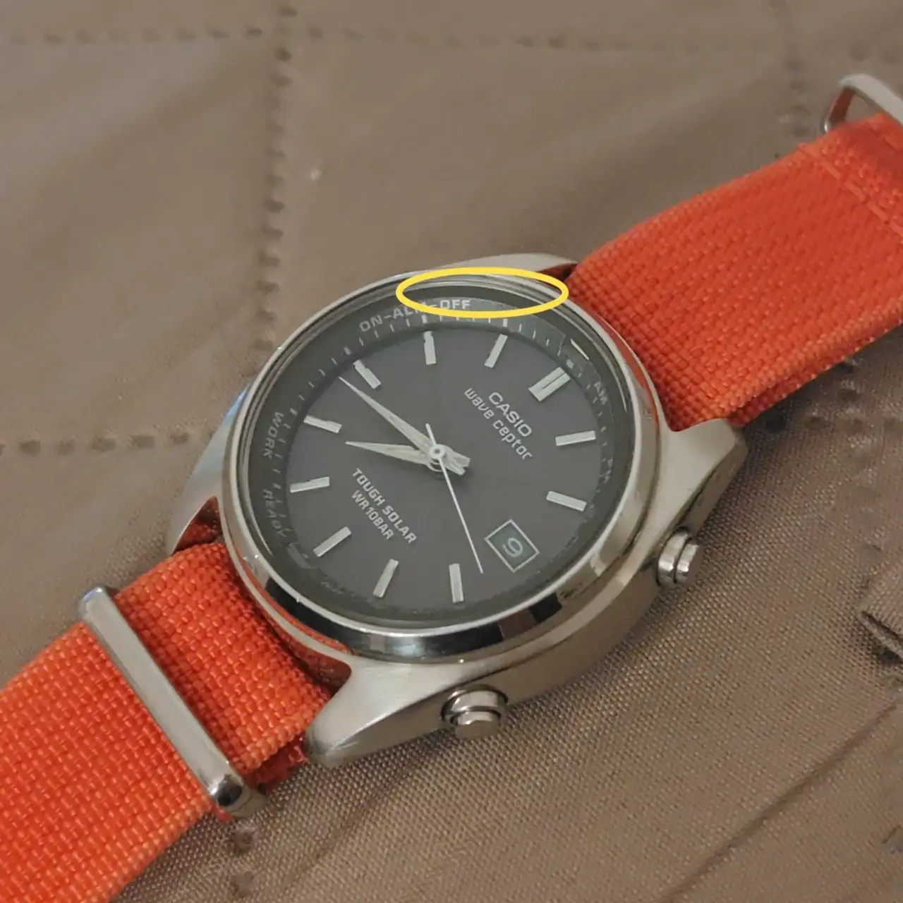

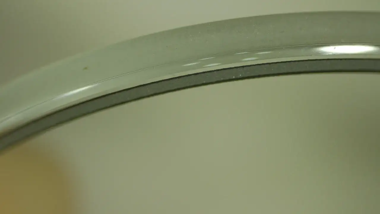

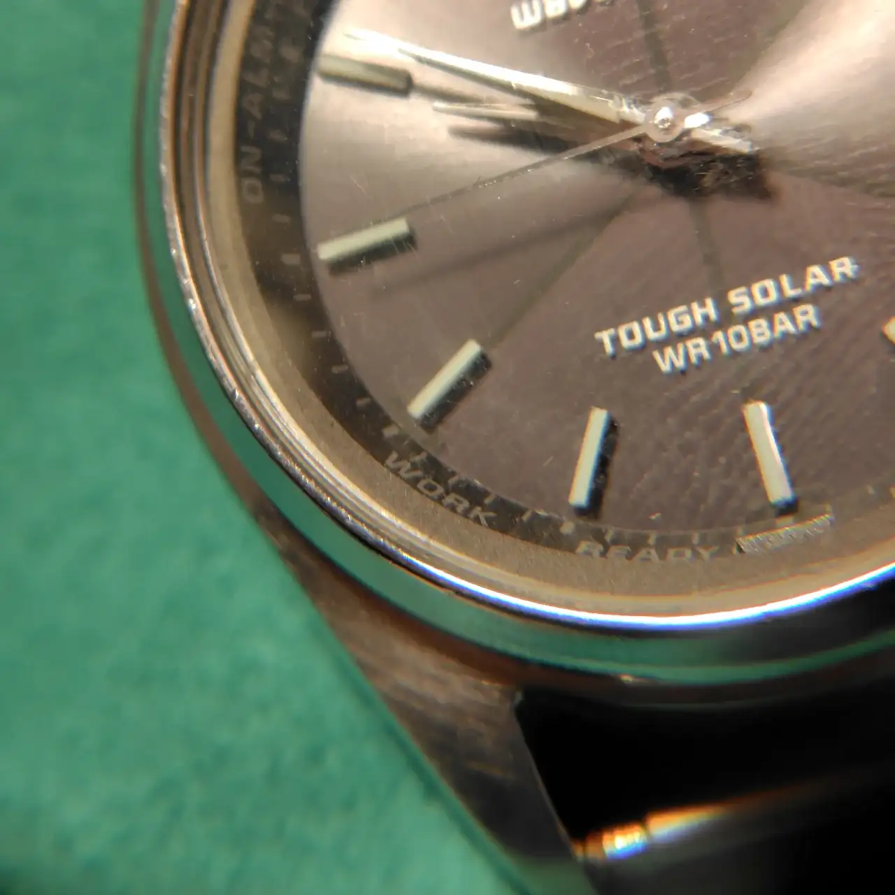

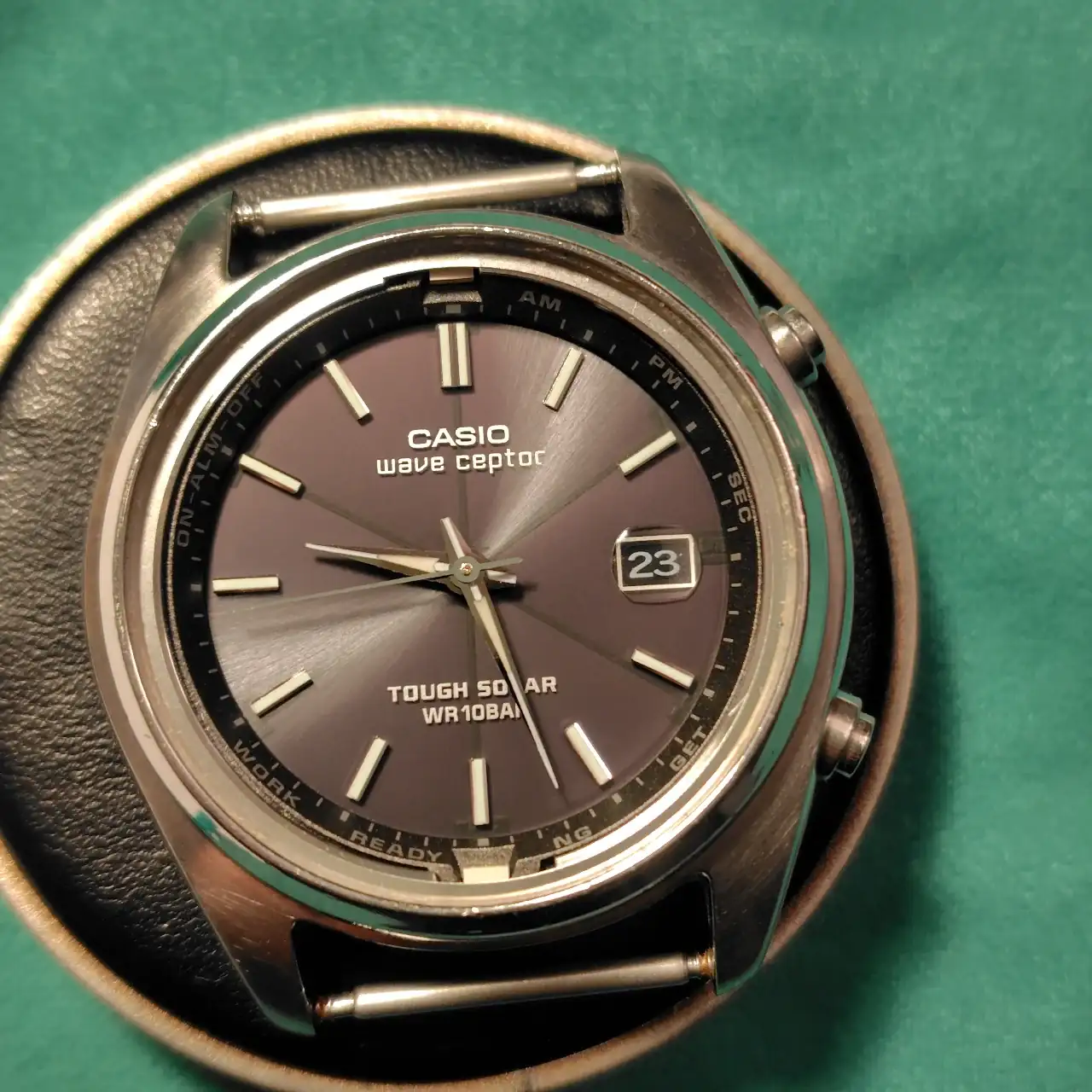

Deseo ponerle un zafiro a este Casio, pero lleva una especie de anillo decorativo negro pegado por dentro. Sin el anillo se ven componentes de dentro y lo afean. ¿Es posible quitarlo y ponerlo en el nuevo cristal sin armar un estropicio?

Pero va pegado al cristal? Nunca lo he visto en ningún reloj.
Muy chulo ese Casio por cierto y el cristal se ve estupendo, al menos en las imágenes.
En mi opinión, soy partidario de poner un cristal de mejores prestaciones pero siempre los he cambiado aprovechando que ya pedían un cambio jeje

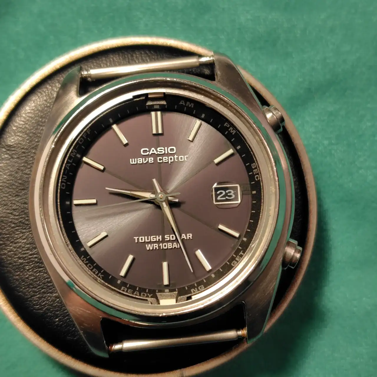

El cristal estaba destrozado pero lo pulí. Sin embargo hay una picada profunda y nuevos arañazos finos, pues lo uso para hacer deporte y se raya solo con mirarlo. Por eso quería cambiarlo por zafiro pero el sto ese me echa para atrás porque igual es peor el remedio que la enfermedad.

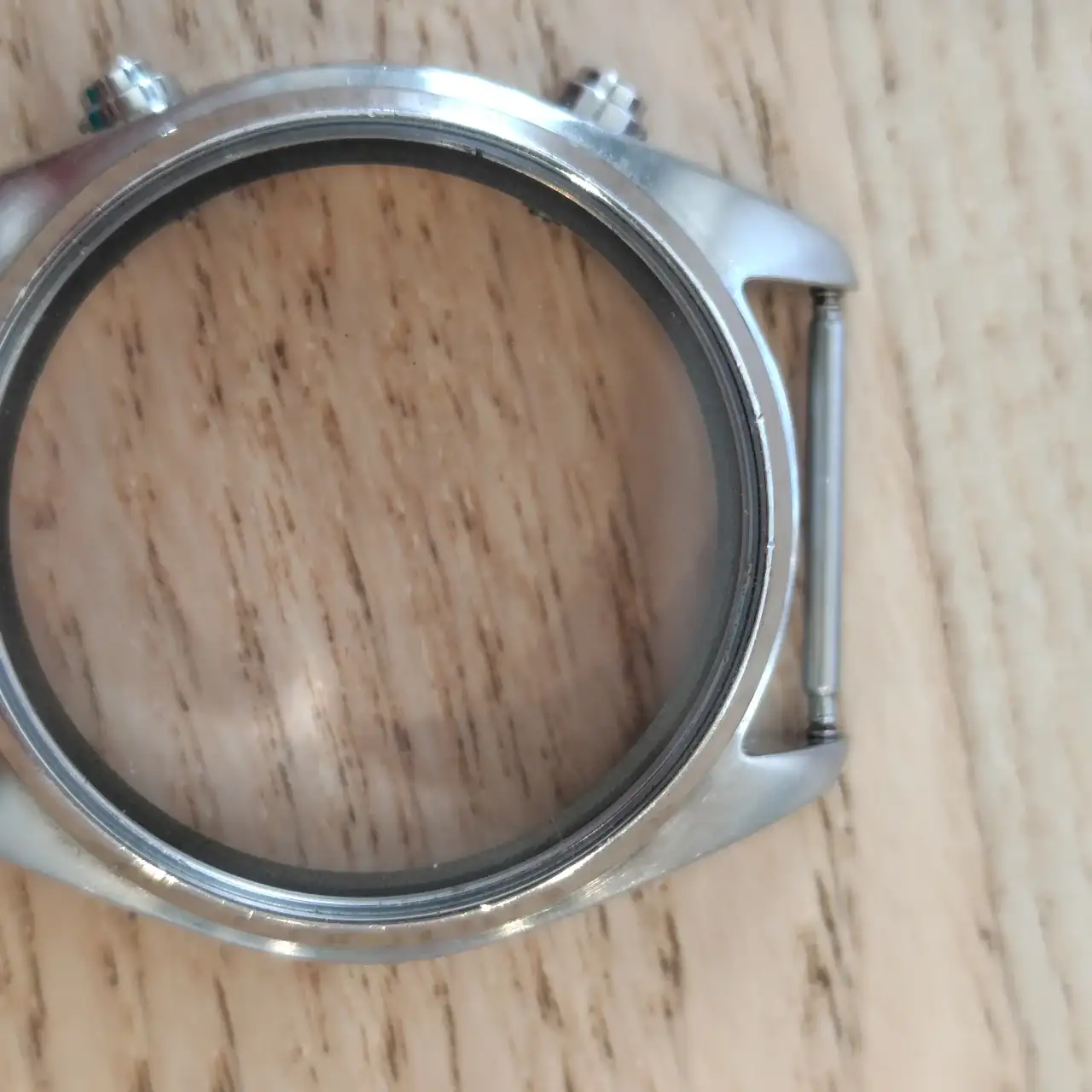

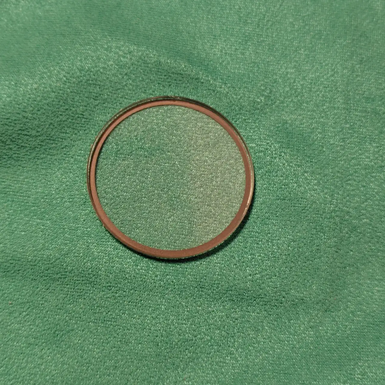

Ese anillo lo llevan muchos plexis. Además de decorativo refuerza la zona que se encastra en el reloj. Veo muy difícil poder ponerlo en un zafiro si no tiene el grosor exacto en esa zona. Yo le podría un plexi nuevo, si va ser un reloj de colección que no te vas a poner a diario lo mantendría lo más original posible. Ah! suele salir a presión, no va pegado.
Reacciones: Danichrome

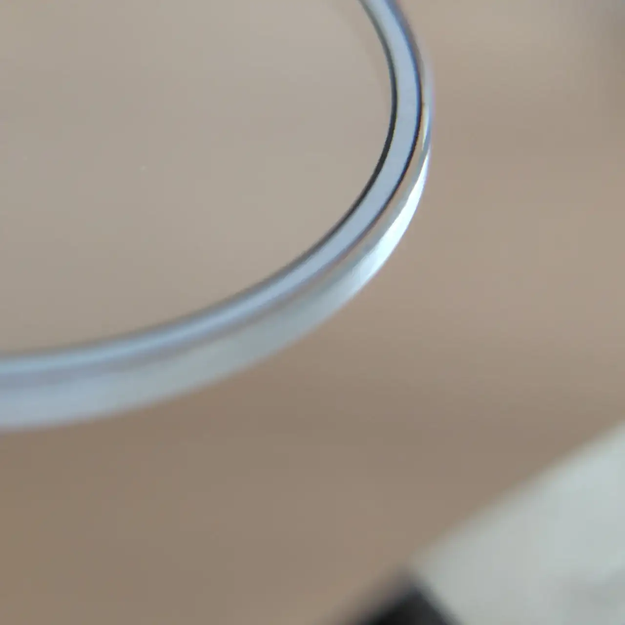

Hola, no es plexi, es mineral plano y el anillo es embellecedor pegado por el lado de dentro. Ya lo saqué una vez. Quizá lo vuelva a hacer para mostrar una foto. El cristal va metido a presión en la caja de forma normal. Se lo que quires decir pero no es el caso. Lamento haberme explicado mal
Pues entonces tendrás que buscar un cristal que se ajuste a las medidas. Sin el anillo, como bien dices se ve el interior y no queda bien.
No dejes de contarnos cómo lo haces al final.
Igual ese embellecedor no sólo hace esa función de embellecer sino también ayuda o es parte imprescindible del sellado del conjunto caja-cristal.

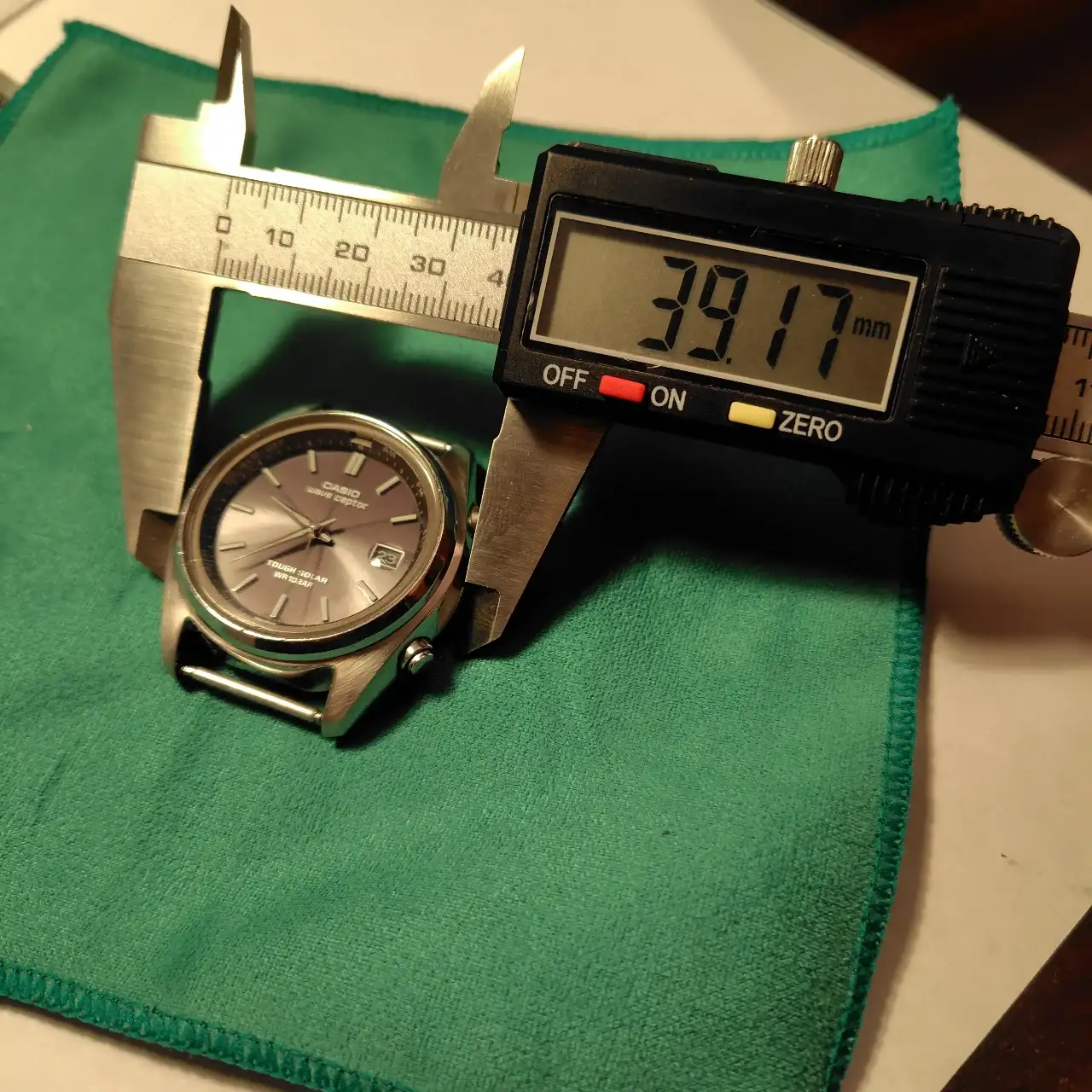

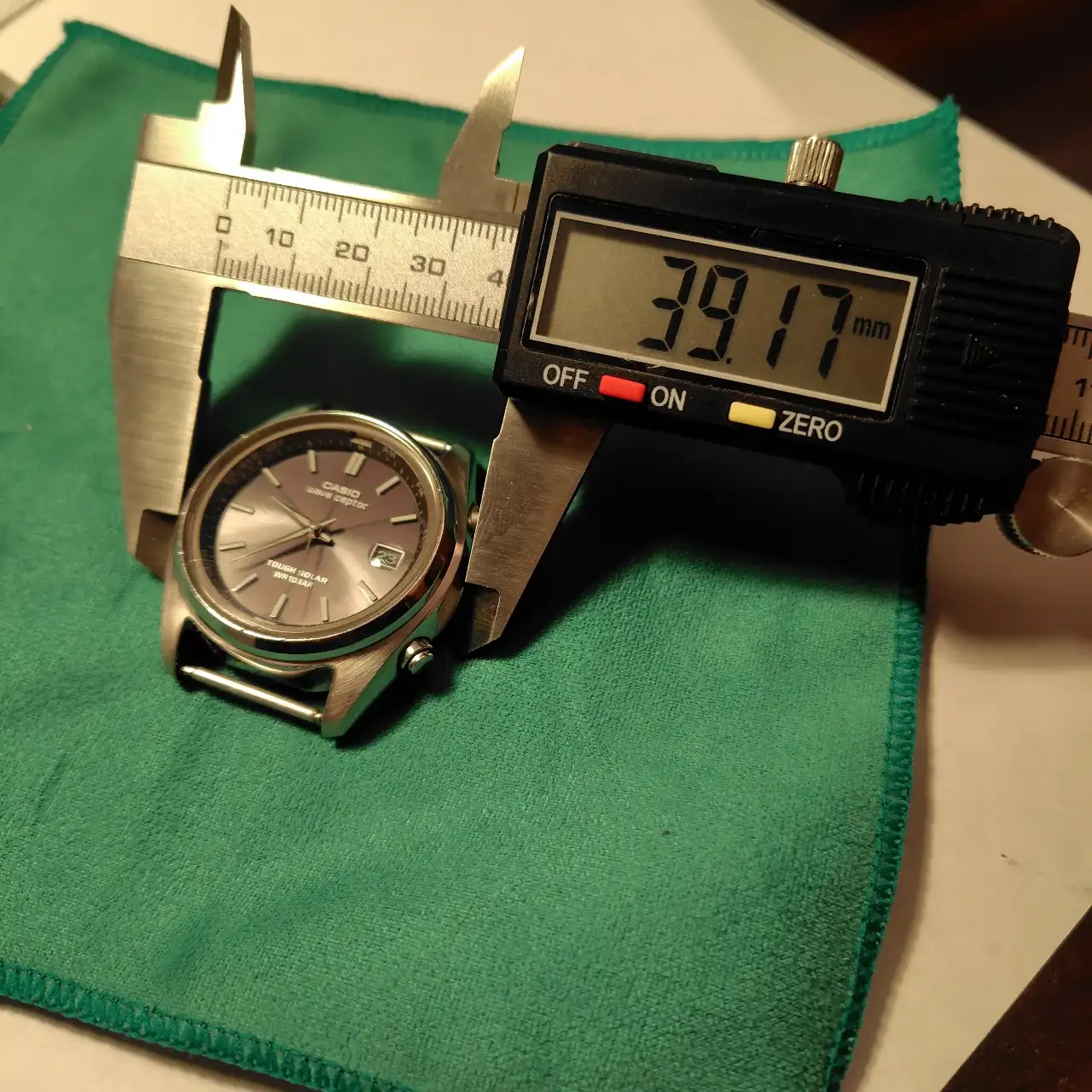

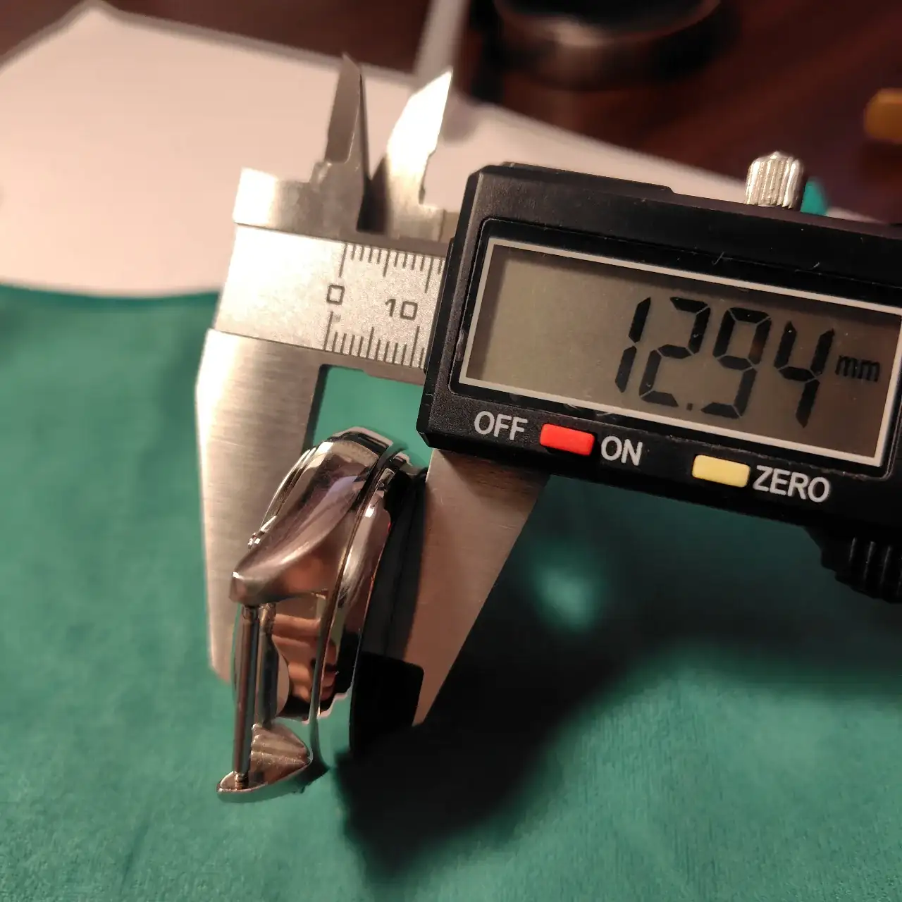

¿El diámetro del reloj (sin botones) cuál es?
En una página de Amazon he encontrado que dicen que son 36,5 mm.
A mí me viene bien, mientras sea menos de 40 y no baje hasta lo que ya son relojes de mujer, estupendo. Aunque igual con ese diámetro es más difícil encontrar un cristal de zafiro para el mismo.

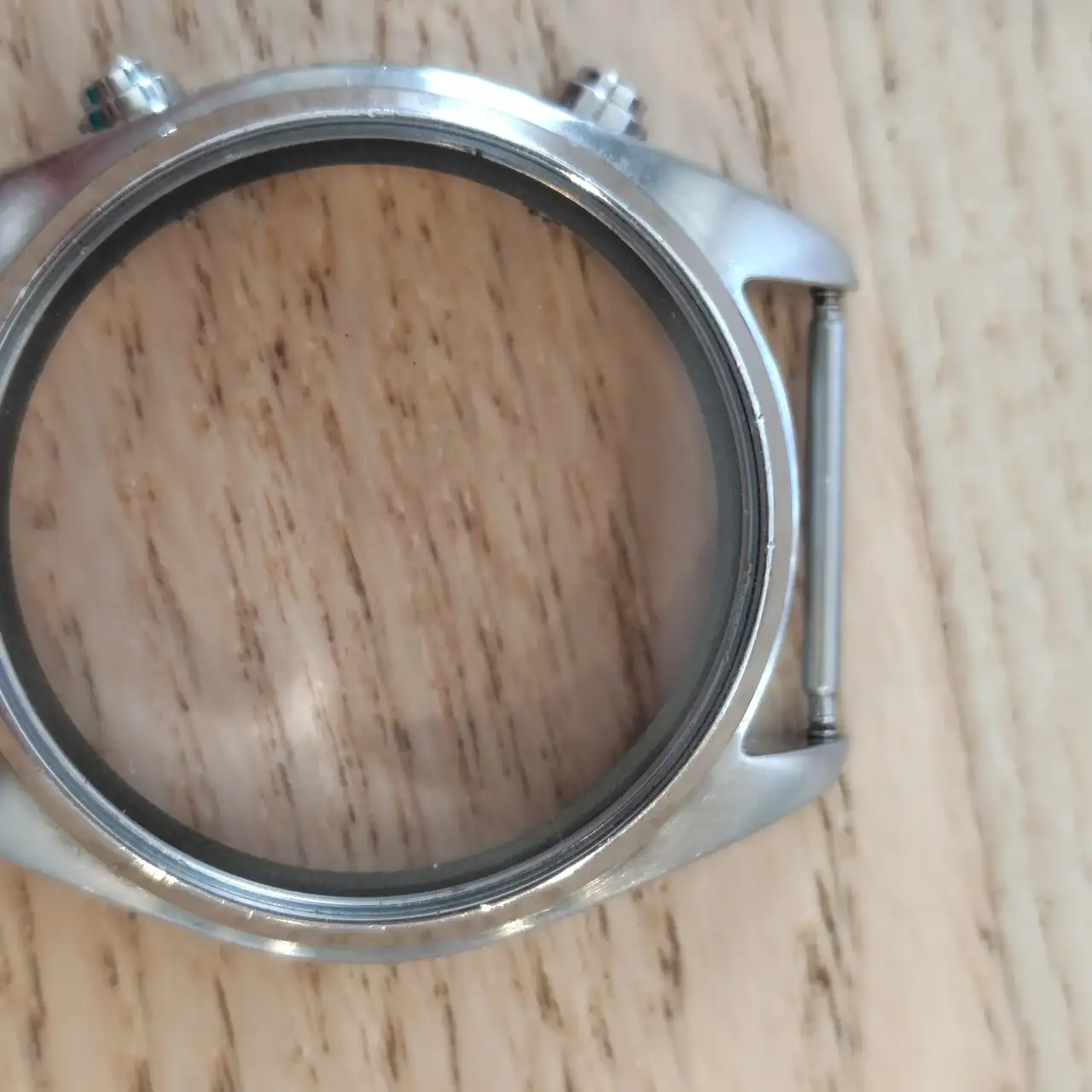

Actualizaré esto con fotos del cristal quitado para mostrar lo que quise decir al principio.

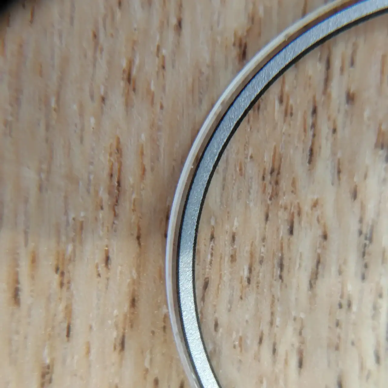

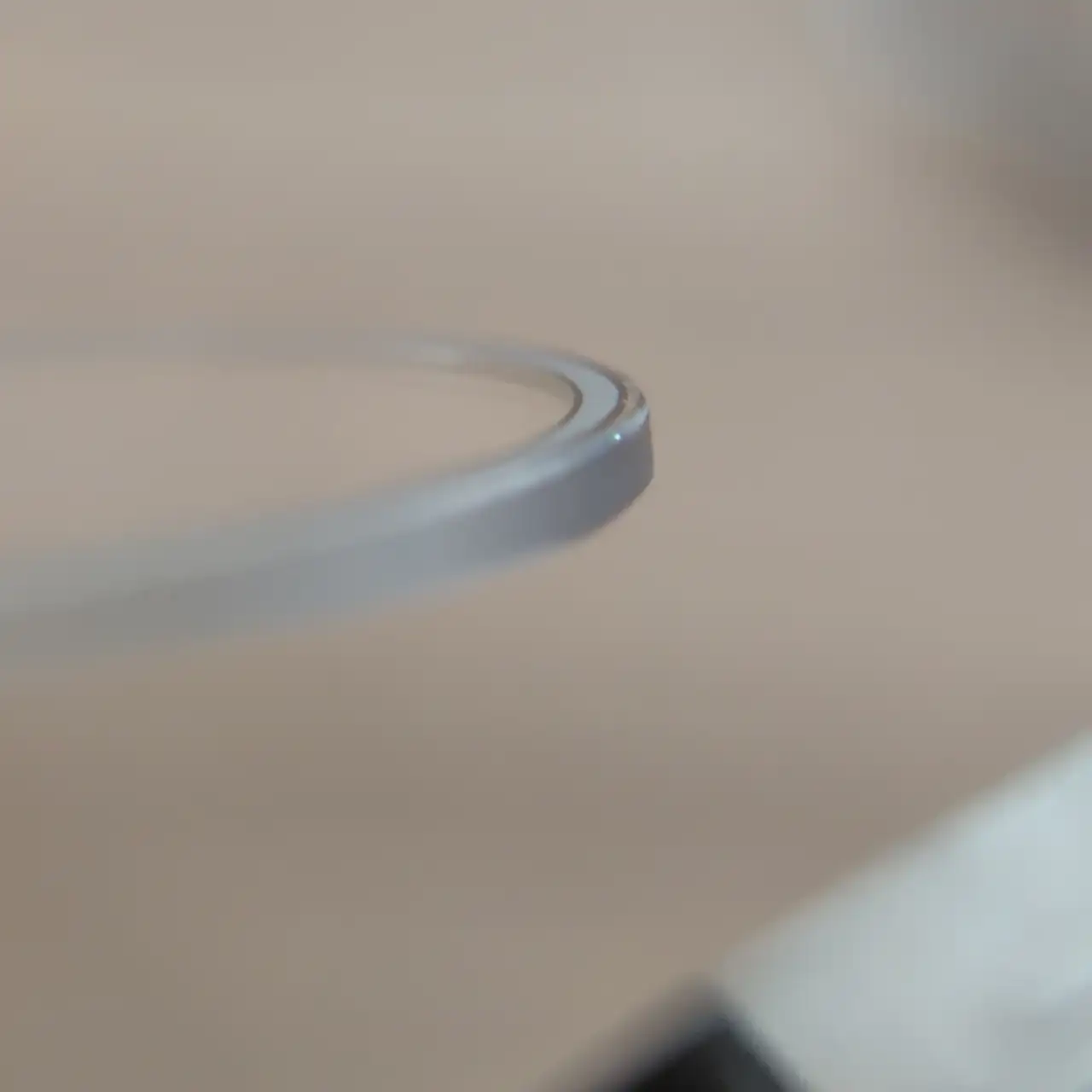

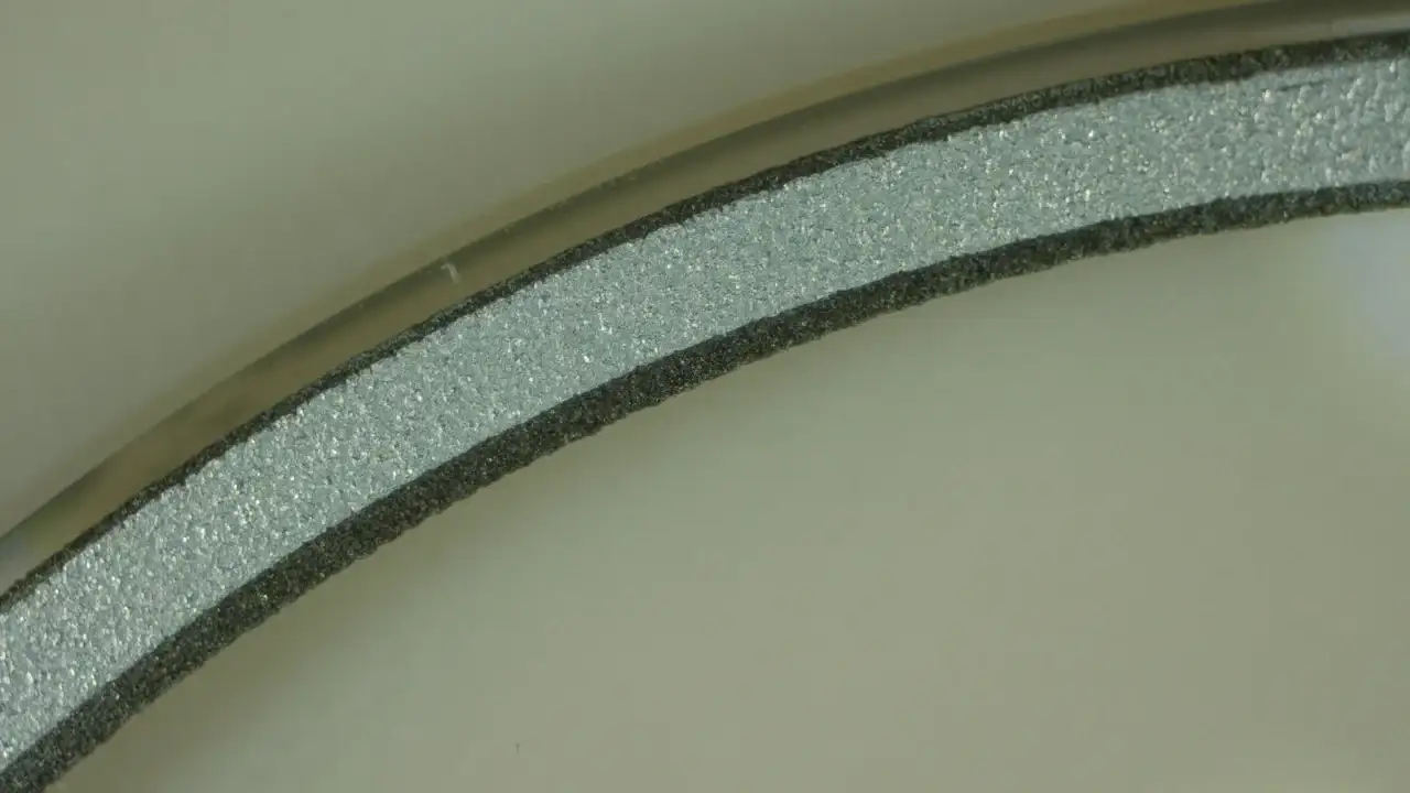

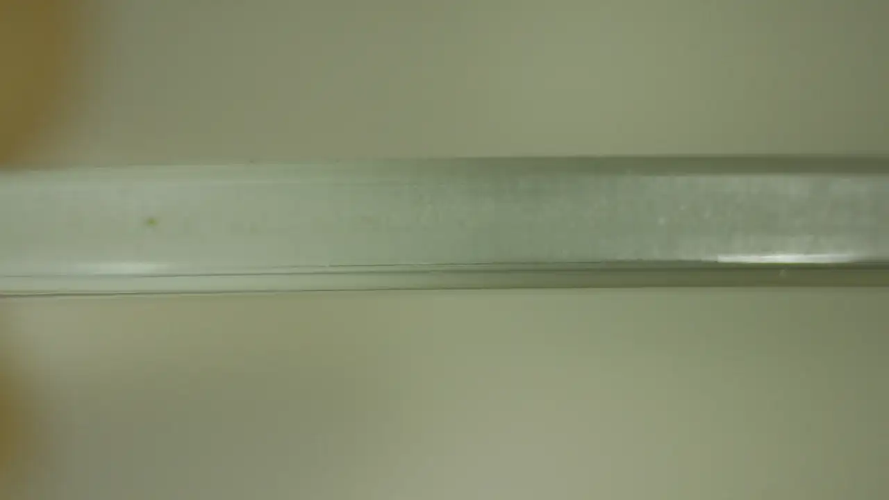

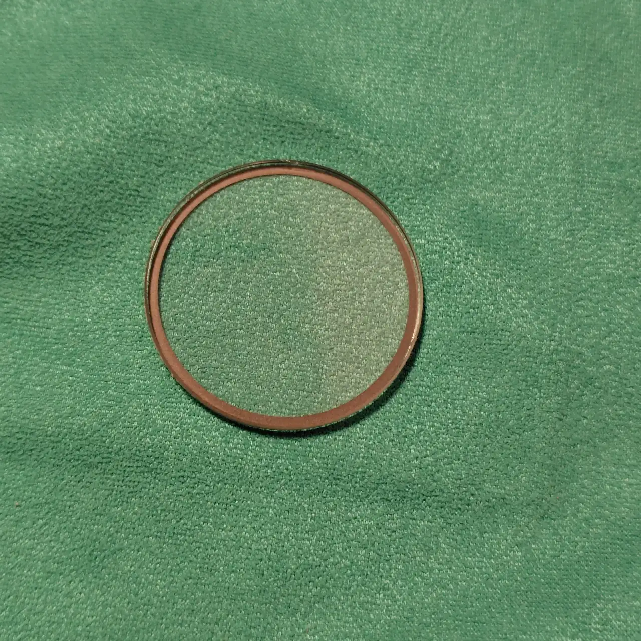

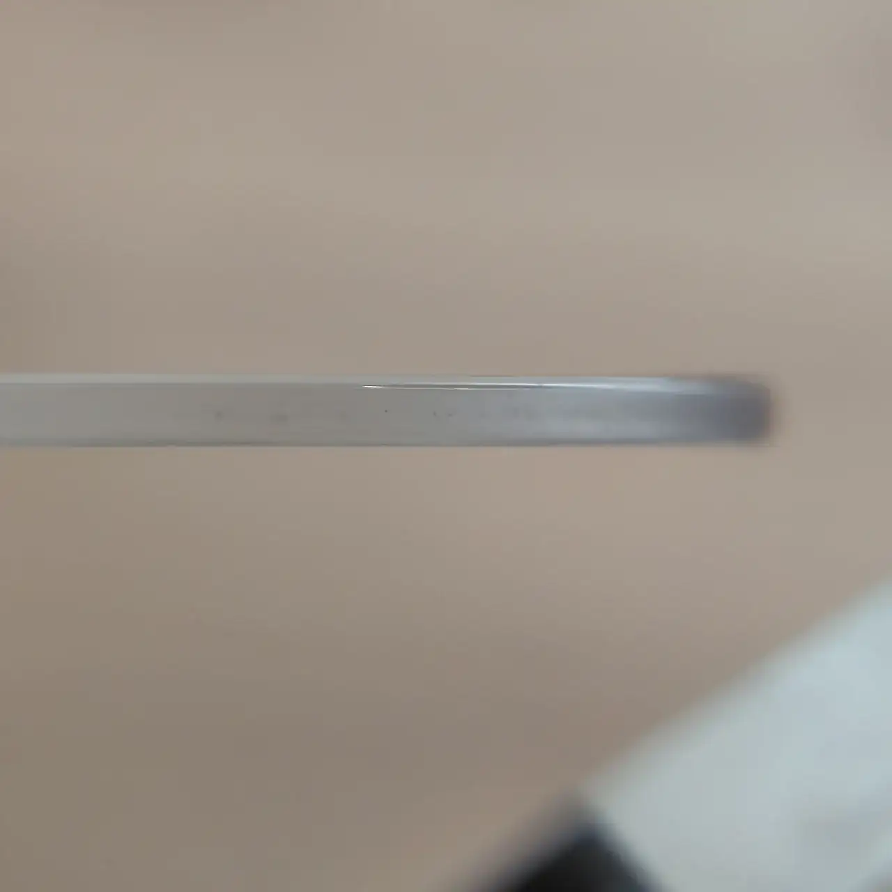

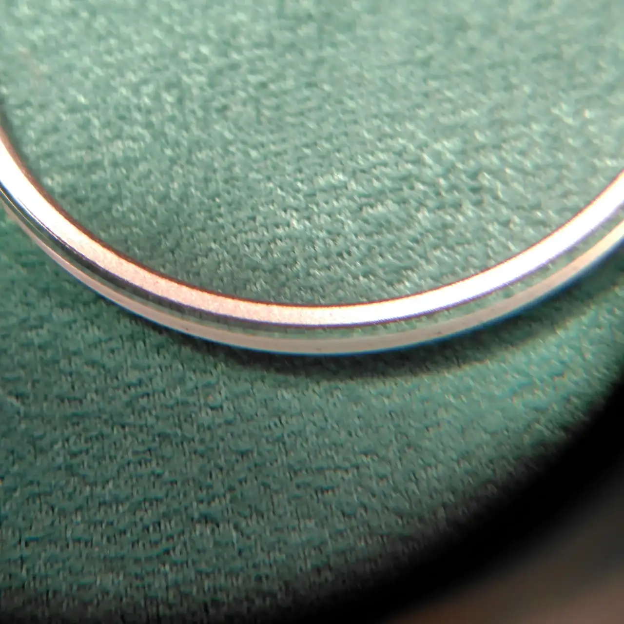

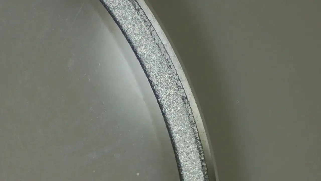

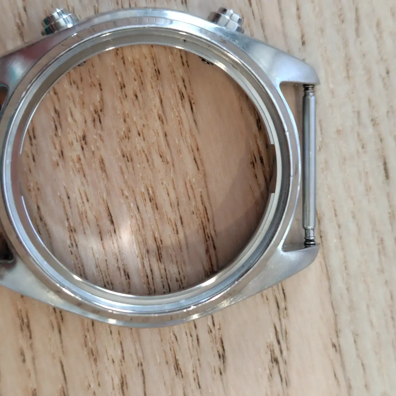

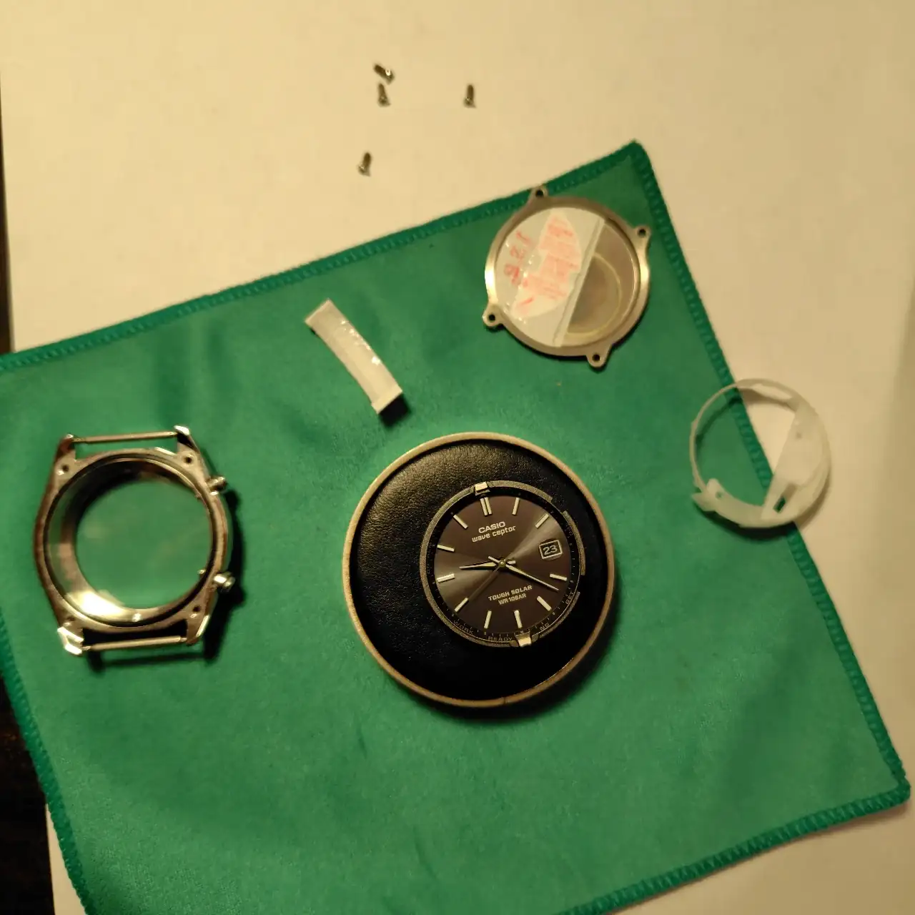

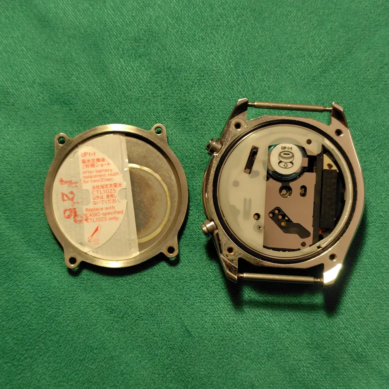

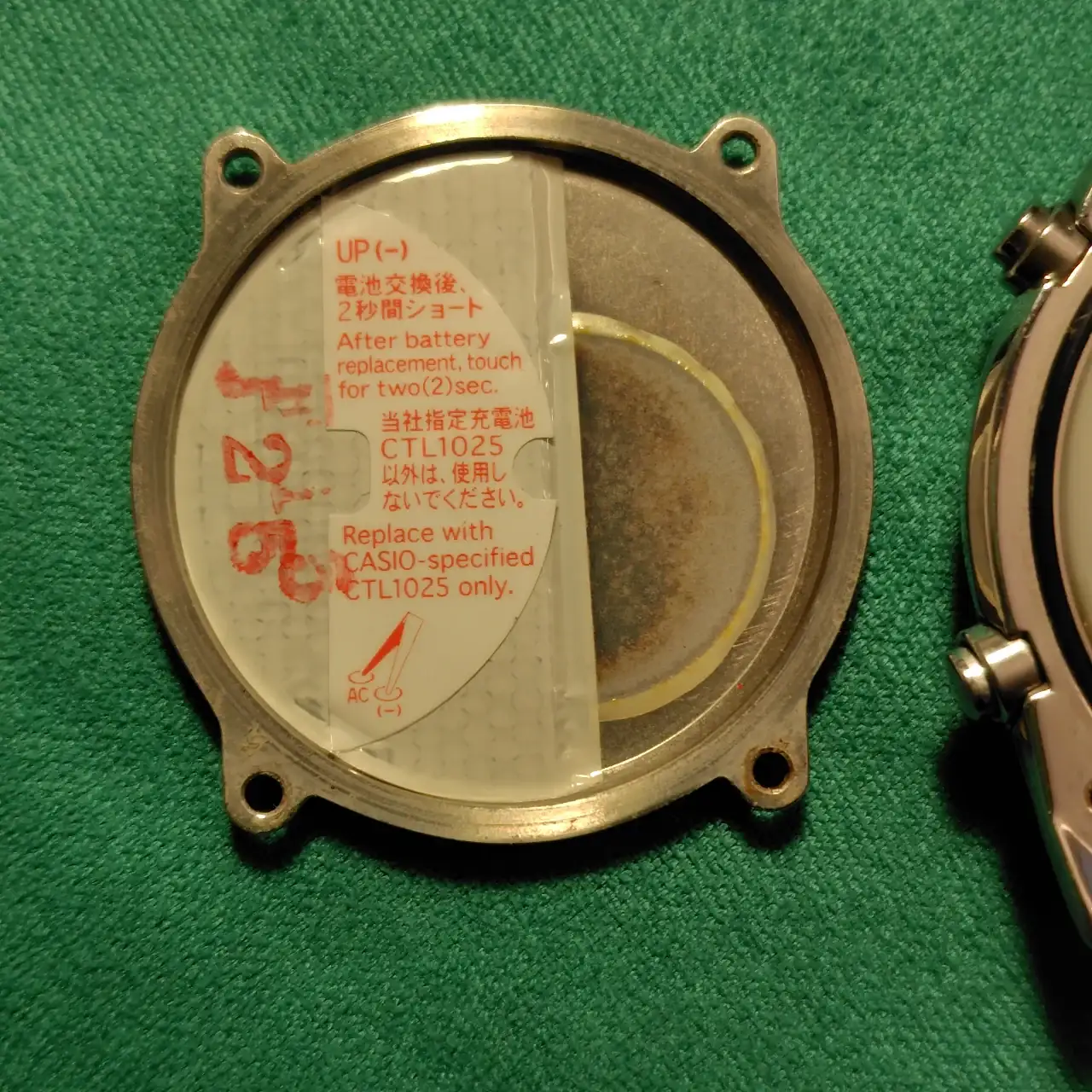

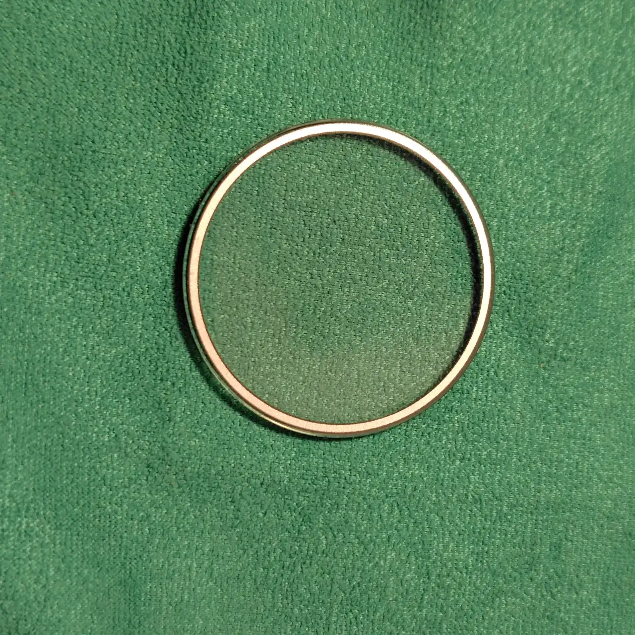

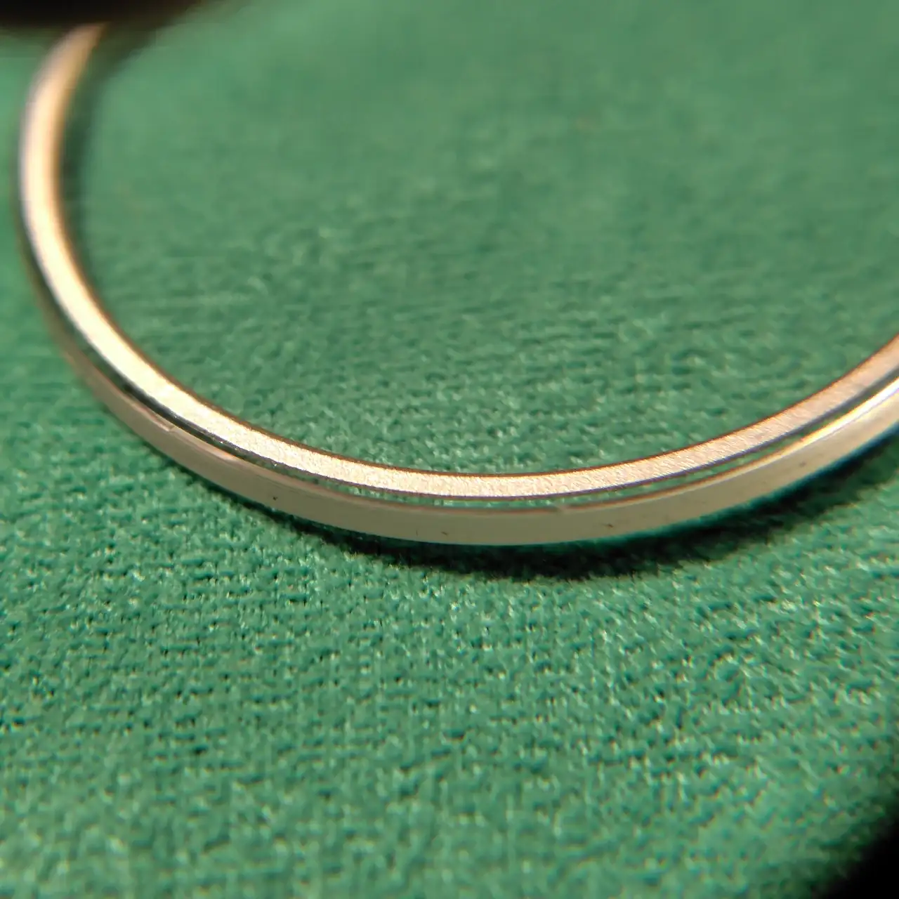

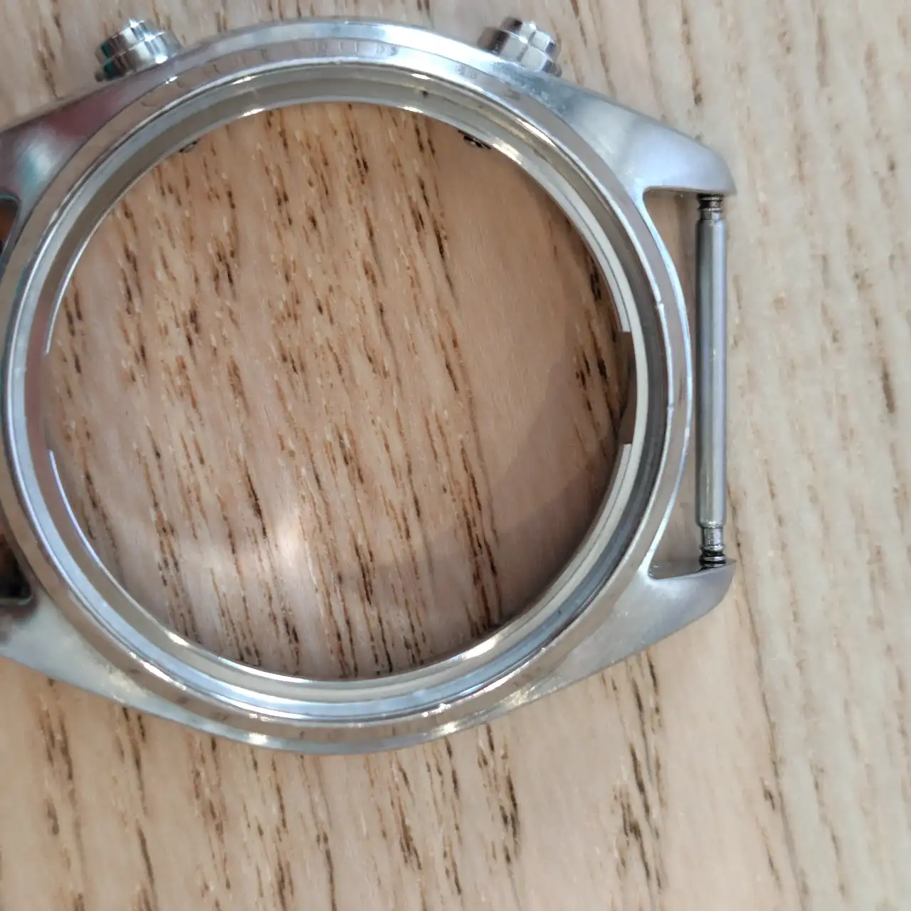

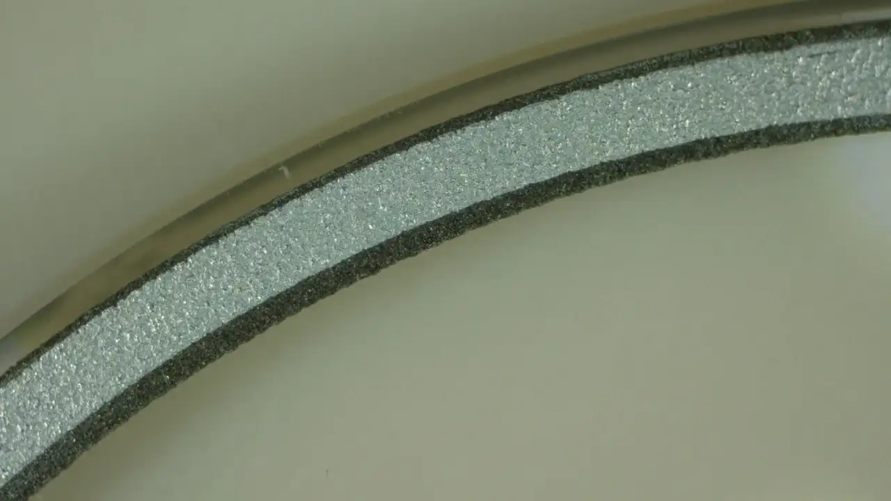

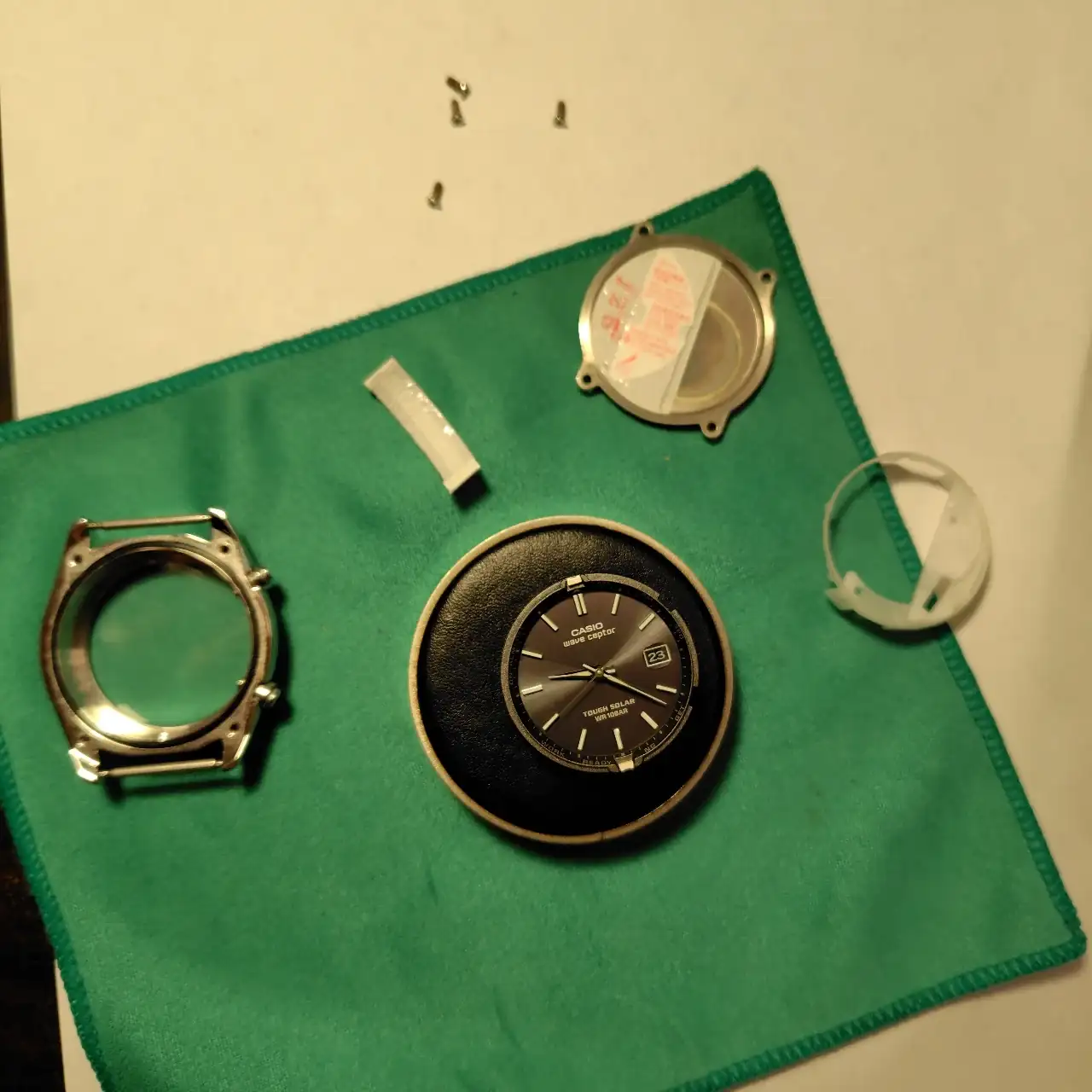

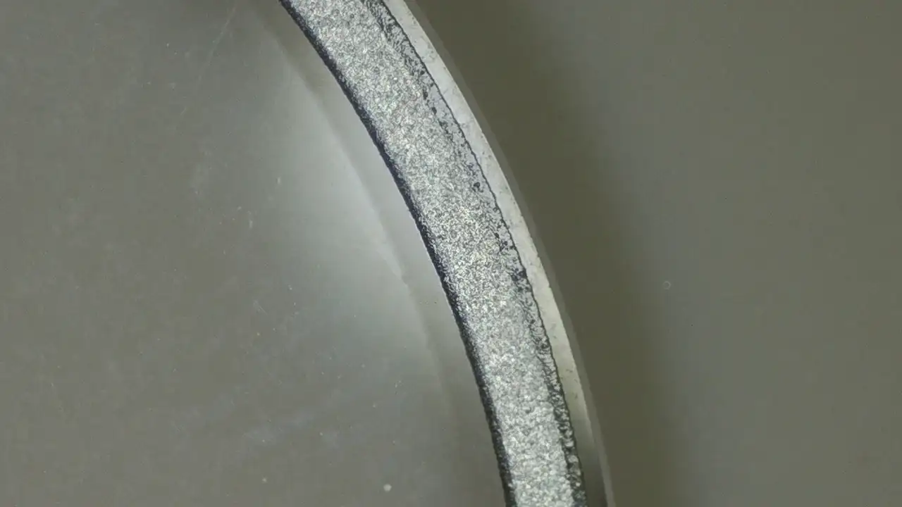

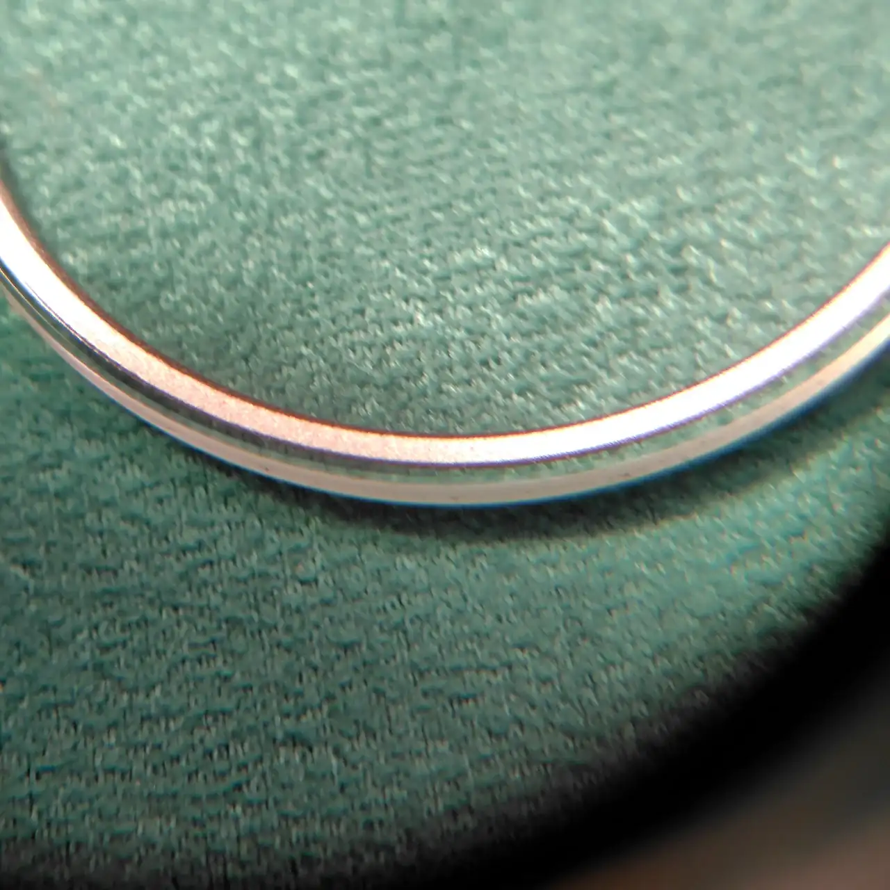

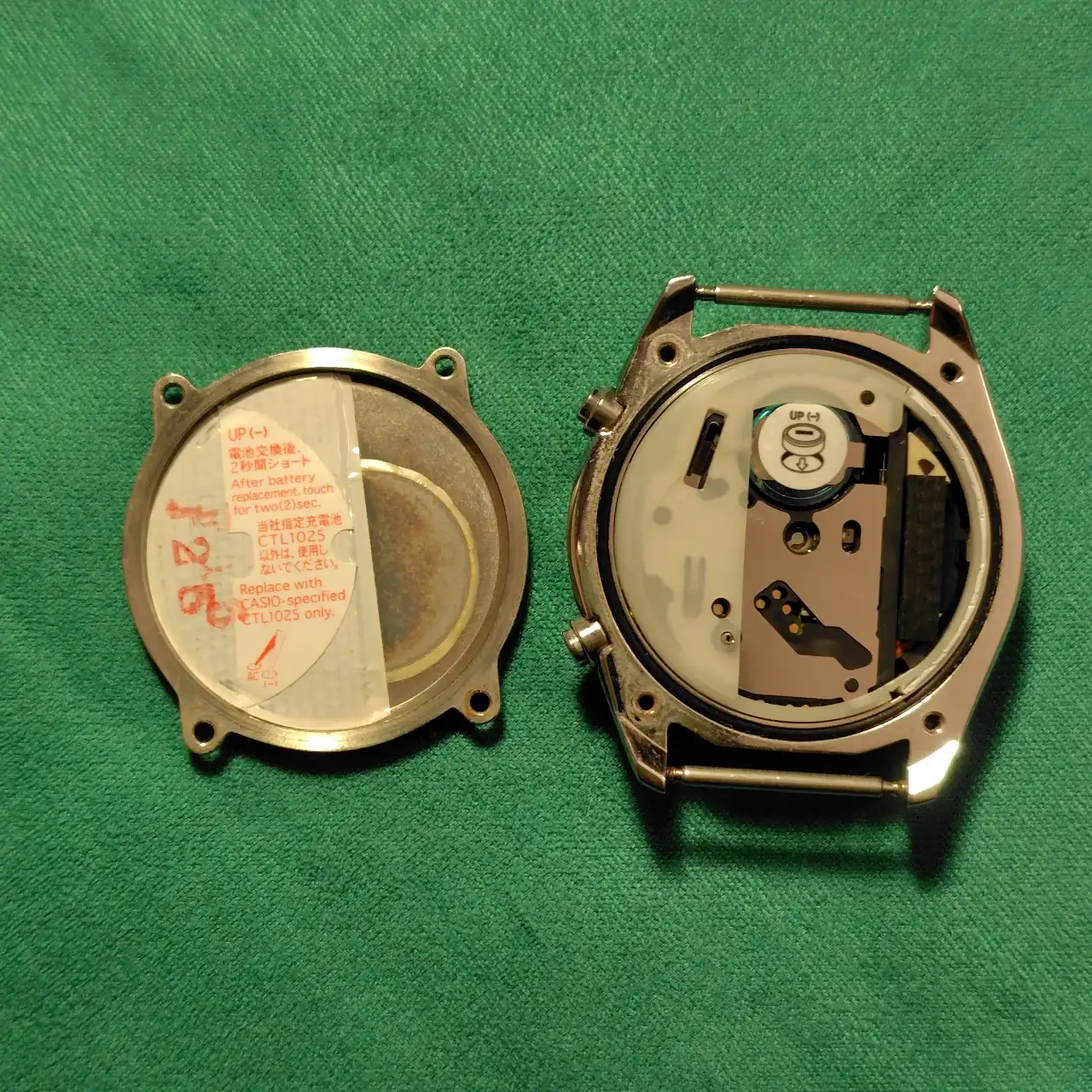

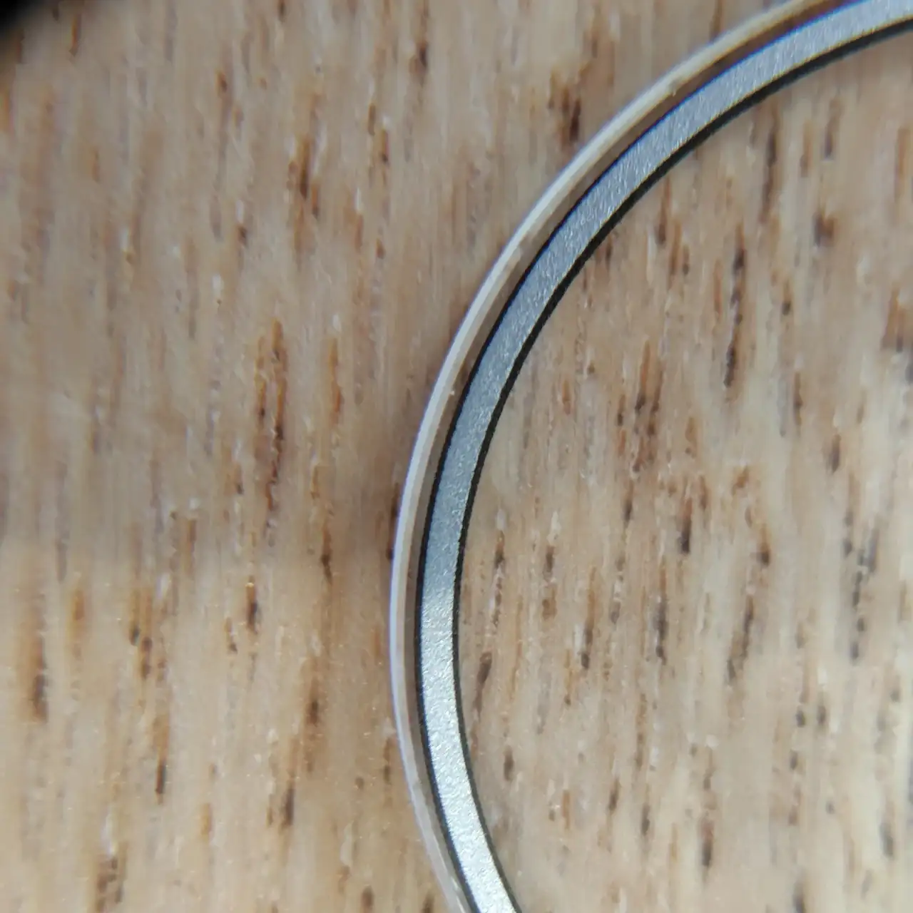

Hola, acabo de desmontar el reloj y he mirado todo lo que había que ver para mostrar. Como podéis ver, el cristal es plano y normal de 31,5 mm y de grosor no lo miré pero calculo que 1,5. El caso es que lleva ese anillo embellecedor que al final no es de plástico sino que parece ser de aluminio porque por la parte interna se ve así y por el otro lado como pintado. Este anillo parece que no tiene ninguna función más aparte de ocultar la parte interna de la caja del reloj en la que va metido puesto que sin él se ve todo plateado y lo afea bastante. La cosa es que el cristal está mucho más rayado de lo que se ve en las fotos y hay un agujero grande que pulí, suavicé y convertí en un hoyo cóncavo que dista mucho de ser ideal pero que es mucho mejor de lo que había al principio. Por otro lado hay muchos rayones que me molesta bastante y han aparecido muchos de ellos últimamente. Solo lo uso para correr y tampoco le doy tanta caña como para que se raye tan fácil de modo que me gustaría poner un zafiro pero me echa para atrás eso del anillo embellecedor. Me toca decidir si arriesgarme a quitar ese anillo y despegarlo con acetona de alguna manera y ponerlo en un cristal nuevo, o poner un cristal nuevo de zafiro y eliminar los rayones de cristal que también me molestan mucho. Para tocar tomar la decisión y elegir o cristal bueno o anillo envejecedor eliminado o estropeado. También es posible que toque cambiar la junta de sellado y engrasarla con grasa de silicona pero eso es fácil de hacer. La pila es accesible y tiene un buen precio pero de momento no veo la necesidad de cambiarla. Podéis ver la referencia de la pila en el interior de la tapa. Es un reloj que me gusta muchísimo me gustaría mucho poder poner un cristal de zafiro. Por desgracia ahora mismo no tengo de esa medida y no puedo probar. La anteúltima foto está hecha con el movimiento metido en la caja sin el cristal, para que podáis apreciar cuál es el problema que me echa para atrás. Como podéis ver, es solo estético pero queda bastante feo.
La pila tiene buen precio está disponible en Amazon como podéis ver:

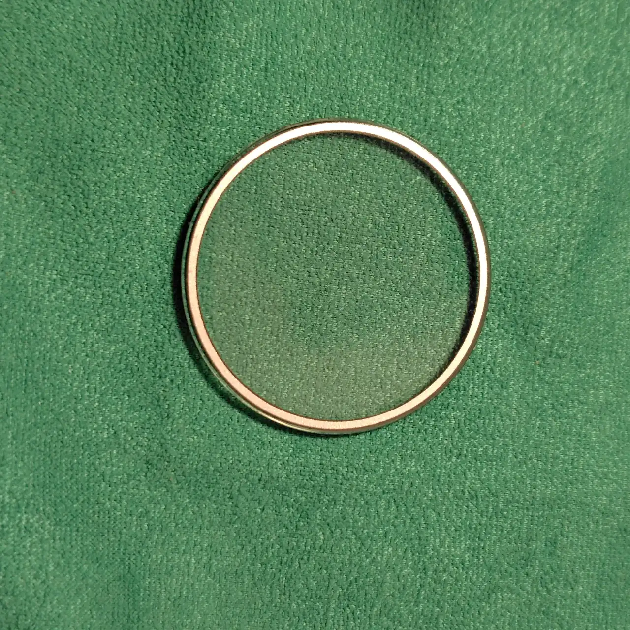

Una solución que se me está ocurriendo ahora es despegar el anillo interno del cristal y, para no degradar el color oscuro que se ve desde fuera, intentar pegarlo muy suavemente por el lado interno del reloj y no en el cristal y luego poner el cristal encima. Quizá con unas gotitas de pegamento suave que sea reversible en caso de tener que quitarlo sin dañar nada. ¿Cómo lo veis? Esto tiene la ventaja de que quedaría en la posición exacta, dado que en el cristal va pegado en un diámetro exacto y si lo dejo descentrado no encajaría bien después dado que deba metido dentro de una ranura que hay en la caja.
Ver el archivos adjunto 2968477Ver el archivos adjunto 2968478Ver el archivos adjunto 2968479Ver el archivos adjunto 2968480Ver el archivos adjunto 2968481Ver el archivos adjunto 2968482Ver el archivos adjunto 2968483Ver el archivos adjunto 2968484Ver el archivos adjunto 2968485Ver el archivos adjunto 2968486
Ver el archivos adjunto 2968488
+1. Muchas gracias por toda la información y fotos tan detalladas.
Siento no poder ayudarte. ¿Has probado a buscar información en hilos de cambio de cristal? Lo digo porque supongo que ese sistema de llevar pegado al cristal una parte entre este y el bisel debe de ser algo no tan raro, seguro que hay más relojes que llevan algo pegado al cristal.

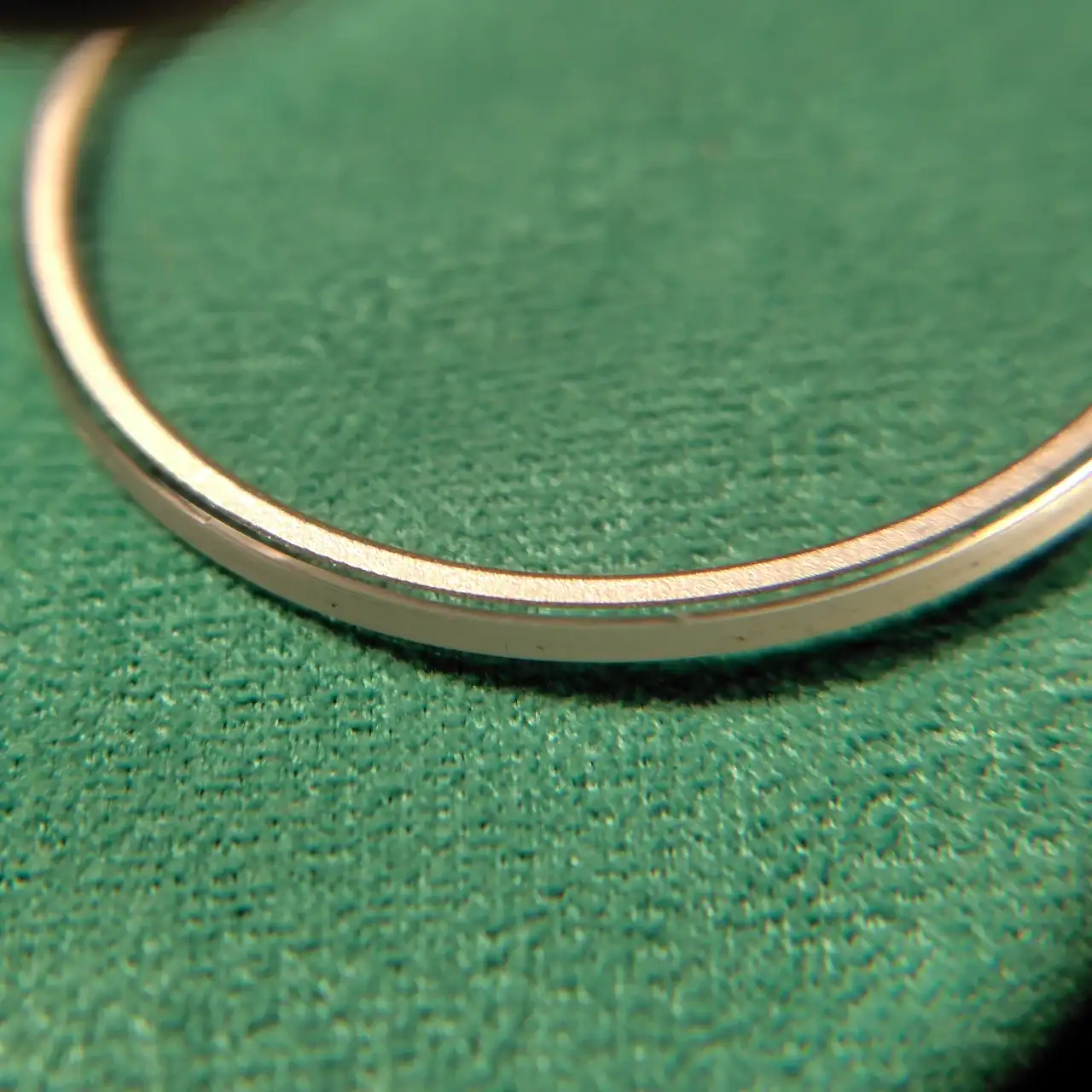

Lo que sí veo de esta foto:
es que la parte pegada tiene un grosor considerable, o sea que hace también una función de separación, y seguramente sea IMPRESCINDIBLE. Y parece que una parte es de plástico-goma, con lo cual también puede hacer función de sellado y/o añadir algo de resistencia ante impactos, al absorber una parte de la energía del mismo aunque sea pequeña.
Si le pones un zafiro que tenga un poco más de grosor supongo que no habría problema, es más, sobresaldría un pelín y evitaría algunos rayados a la caja, pues el zafiro los resistiría. En varios relojes que tengo (y lo he visto en muchos otros) el zafiro sobresale un poco sobre la caja o bisel de acero.
A ver si alguien con conocimientos sobre este tema del cristal, y lo que va pegado a él, te puede ayudar, porque eso seguro que es más común de lo que pensamos.

Un cruel dilema para poder mejorar un reloj que me gusta bastante.
Mirad la diferencia que hay de tener o no tener ese anillo embellecedor. Qué pena, muy mal por Casio.
Es más, aunque quisiera extraer ese anillo no podría hacerlo dado que al estar metido sería mucho más difícil sin romperlo.
La única idea que se me ocurre es la siguiente: medir bien el cristal y cerciorarme bien, asegurarme de que hay un reemplazo de esas medidas de zafiro, romper el cristal viejo con un martillo para así poder extraer sin dañar el anillo interno, el cual colocaría dentro del bisel por el lado de dentro (no creo que sea necesario pegarlo) y el cristal nuevo por encima. Dado que ese anillo de plástico embellecedor parece ser extremadamente fino, no creo que haya problemas si el cristal nuevo sobresale unas décimas de milímetro por encima o incluso es posible comprar un cristal un poquito más fino para compensar eso. Me lo pensaré un poco antes de tomar esta decisión. No veo otra solución si quiero cambiar el cristal y conservar la estética.
Estoy viendo que el cristal mide 31.75 x 1.8, más o menos. Raro. Lo que puedo hacer es pedir el cristal más barato que pueda encontrar de 31.5 x 2mm en Amazon con el prime, para tenerlo mañana, salir de dudas y ver si encaja. 1.5 de grosor quizá demasiado fino. Si va bien, pido el zafiro a China. Por otro lado es un riesgo, porque si no va pierdo algo de dinero y si va bien y luego rompo el cristal y por lo que sea el anillo ese se rompe o no es como me imaginaba, me quedo sin cristal, sin dinero y con el reloj inútil.
Quizá lo mejor sea dejarlo así...
Mi gozo en un pozo. Hoy mismo me puse el reloj antes de salir a correr y lo rocé levemente con el pomo de la puerta y salió un rayón de la leche en el borde y ya decidí que estaba harto de los rayones en el cristal y que no aguanto más, y lo volví a sacar para investigar de nuevo. Me decepcionó mucho ponerlo bajo el microscopio y ver que el anillo que os digo realmente está incrustado en una ranura que hay dentro del propio cristal y que hace que no sobresalga nada, siendo totalmente plano por el lado de dentro con el anillo metido dentro de la ranura en el cristal. va a ser imposible de reemplazar este cristal de forma totalmente igual con Zafiro y lo máximo a lo que se puede aspirar es a poner un cristal igual nuevo original de Casio, el cual va a ser también imposible de encontrar y me va a dar de nuevo los mismos problemas. Las soluciones que se me ocurren son:
1: dejarlo como está, tratar de pulirlo un poquito más y ponerle un protector por encima. Que en definitivamente es lo que hice con el otro que tengo. No me gusta, pero al menos evito que vaya a más aunque el protector es un pegote.
2: dejarlo tal cual y olvidarme y disfrutar y pensar que los arañazos son parte de la vida. Pero no me gusta nada y se ve muy feo y no puedo dejar de verlos arañazos y las roturas que han salido también en los bordes. Sobre todo cuando pega el sol los reflejos en la esfera se ven muy muy feos.
3: reemplazarlo por un zafiro y tratar de poner alguna anilla o algo de improvisado para no afear la caja. Incluso pintar esa superficie con laca negra mate o similar. Aún así quedaría muy feo.
En definitiva, me toca elegir entre dejar el cristal que se vea muy feo o dejar el cristal bien y que se vea feo el borde por cáncer de ese anillo y se ve que se vea lo de debajo.
Ver el archivos adjunto 2971871Ver el archivos adjunto 2971872Ver el archivos adjunto 2971873Ver el archivos adjunto 2971874Ver el archivos adjunto 2971875Ver el archivos adjunto 2971876Ver el archivos adjunto 2971877Ver el archivos adjunto 2971878Ver el archivos adjunto 2971879
Mirad la diferencia que hay de tener o no tener ese anillo embellecedor. Qué pena, muy mal por Casio.Ver el archivos adjunto 2971881
Ver el archivos adjunto 2971880
¿El zafiro de 31,75 no lo hay o lo hay y es más caro, o es como una medida de encargo?
0,25 mm es mucha diferencia, ten en cuanta que ese zafiro tiene que encajar exacto en ese diámetro para hacer su función de cierre.
La función de "tapar" que hacía el anillo puede lograr se con otros elementos. Por ejm puede encargarse un anillo de esa medida cortado en algún material -hay máquinas de corte que lo pueden hacer-. Incluso podría ser algo como un vinilo de otro color, si quieres que no sea negro y que le dé un aspecto más personalizado que igual quedaría bien. Iría entonces pegado sobre el cristal o, si mplememnte sujeto por presión o con un adeshivo suave. Pero lo que temo es que esa parte llevará como goma, algo flexible, que ayudará a cerrar y dar hermeticidad. Yo investigaría esa parte, si ese anillo pegado cumple esa función de hermeticidad o algo de absorción de impacto, porque sino igual al cambiarlo sin más por un zafiro (aún con elemento estético para que no se viera el hueco) no tendrías esa función y el reloj tendría menos resistencia.
