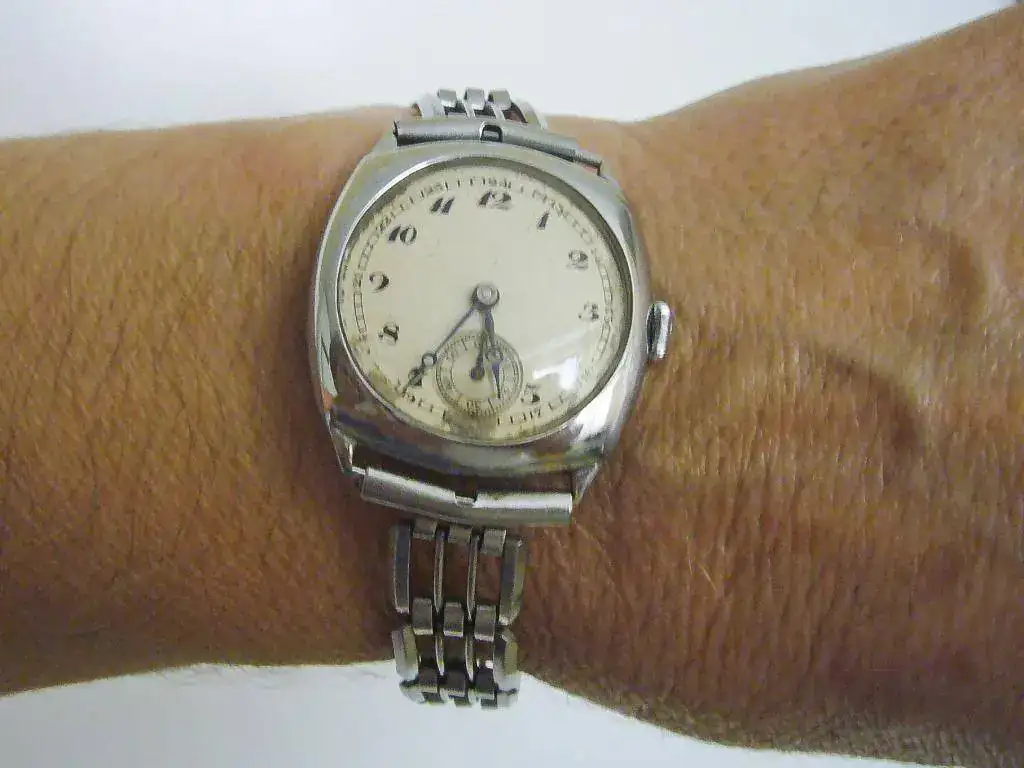

Llego del jueves feliz como un Jesús Alvarez cualquiera. Me he traido esta criatura que si es bonito él más aún lo es su armis, brazalete, pulsera o como sea.
¡¡Y funciona!!

Manolo, al leer el título por un momento pensé que el anónimo sevillano eras tú. Y de lo del cilindro, no quieras saber lo que pensé del cilindro.
El reloj muy bonito y curioso y como bien dices su pulsera no se queda atrás, no había visto una igual.
Manolo donde está el 6. Ahora en serio, bonita esfera con un calibre que no conozco y espero que nos descubras cual es.
El 6 está en la nube, Fran. ¿Tú no te has enterado que ahora todo está en la nube?. Pues eso ......
Como el Sr. Rajoy; alguna mancha tendrá que tener ¿no?.
Zaaaaaaap ¡que se te ve venir ....!!

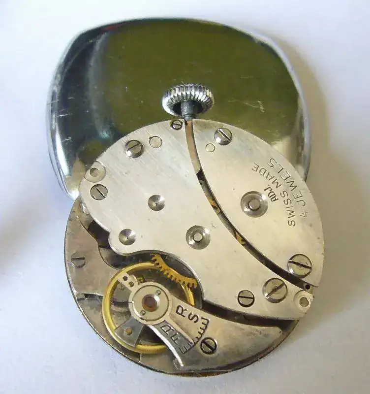

Me encantan esos relojes de los años 30, muy bonito Manolo, to apostaria por un AS 740 o familia, pero ya sabes sin ver el tiret.... y en este caso al ser tan antiguo hasta viéndolo no se.
El armis... distinto. Y la caja por el brillo parece de acero, raro para estos años-

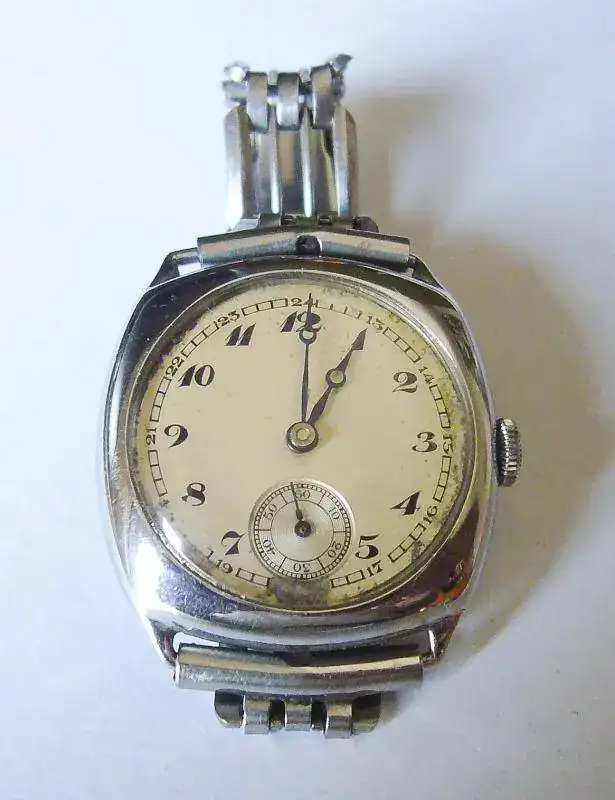

¿Y esas 24 horas? ¿Y esas agujas Breguet? ¿Y esa subesfera decenaria?........ ¡pa chillarle!

Manolo mira en este tampoco está el 6.
Creo que Kali ha hecho diana y por tanto no hay riesgo de error por mi parte. Este es. Por cierto ahora veo que en esta info pone 6 jewels. A controlar por Casiná
AS 740
Es un movimiento de cilindro, probablemente uno de los últimos movimientos de los cilindros manufacturados por AS. En 1926, AS, AM y FHF creaeon l Ébauches SA para coordinar la producción de ebauches. A partir de entonces, AS se concentró principalmente en movimientos de palanca de paleta, AM en movimientos de cilindros, FHF en los movimientos de palanca y así sucesivamente. Por lo tanto, el origen puede ser que estos 740 sean de mediados o finales de los años 1920 aprox.

En Ranfft viene con otro aspecto, pero mismo resorte del tiret.
[SIZE=+1]AS 740[/SIZE]
Features
manual wind
sub second
option: digital display: minute, jumping hour
Data
10.5''', Dm= 23.3mm
1 jewels
f = 18000 A/h
power-reserve h
Balance staff Cyl. 0.75 x 3.54 x 0.73mm
Stem W937
Mainspring / battery
Zf1131, 1.45 x 9.0 x 0.11 x 260mm
Hands
1.50 x 0.80mm
Remarks
cylinder escapement
Example, year: signature; shock device
ca. 1930: Swiss Made - Swiss

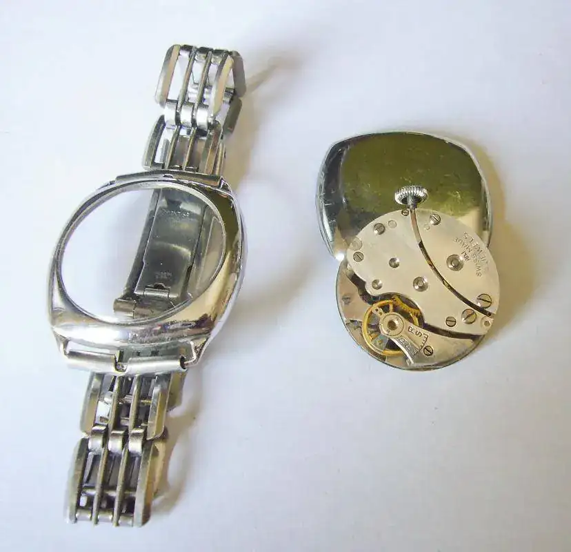

Una vez lavados caja y armis ya está en manos de su nueva propietaria, a la que le ha gustado y ya lo lleva de camino a la calle.

Como a Kali a mí también me intriga el material de la caja. A priori descarto que sea acero. ¿Está reniquelada?
Es metal cromado-niquelado, muy bien conservado por fuera y algo descascarillado por dentro, por las humedades, supongo.
