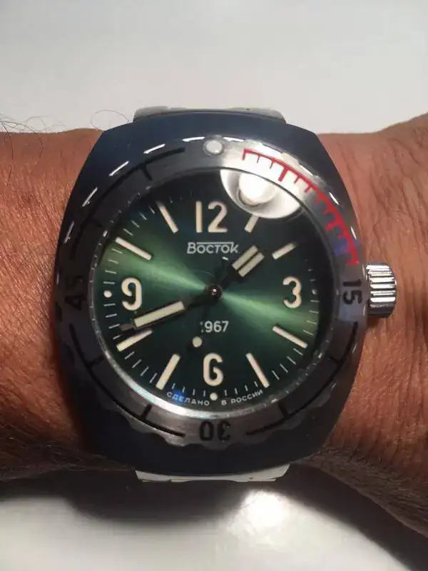

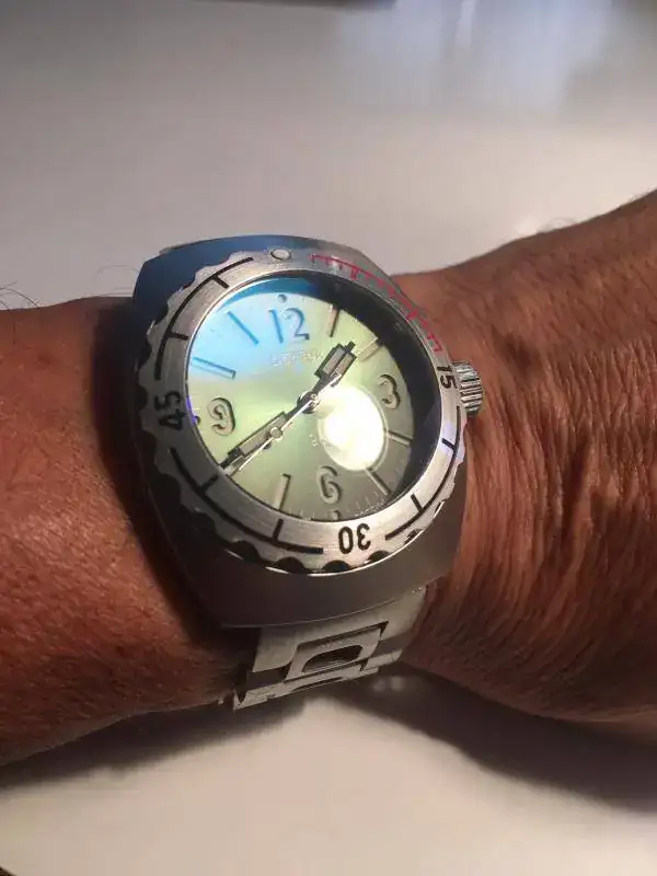

Pues creo que empañado es poco, el mío estaba lleno de agua.
A mi lo primero que se me ocurrió fue abrirle para vaciarlo , y no sé si habrían pasado dos tres minutos desde que entré al agua.
Se me ocurrió mirarlo por que nunca, nunca los meto al agua, sea un Prolof, como si es el seamaster, me da igual ,nunca hasta hoy. Y mira ..
Croe que voy a tener que cargarme de paciencia , pase lo que pase estoy tranquilo.
Yo los dos basicos que tengo han estado en el mar y sin ningun problema.Yo tambien estoy tranquilo, es su problema.Pero creo que si todos los que los tienen los mojasen me parece que iba a tener avalancha...Y como lo compre para mi y disfrutarlo, no me lo he pensado ni un minuto.Lo tenia que haber mojado segun llego.
Si has podido abrirlo con un destornillador muy apretado no estaría.
Te recomiendo que lo saques del arroz porque no vale absolutamente para nada salvo para que le entre algo al mecanismo.
De toda la vida he oido que el arroz absorbe la humedad , le dejaré toda la noche abierto encima del arroz ( que otra cosa puedo hacer) .
El secador caliente se lo he pasado por demás, con el reloj abierto y parece que el agua ha desaparecido, con esto del arroz pretendo que llegue a zonas húmedas interiores del calibre para que no se oxiden, no sé.
El reloj ahora ya anda.

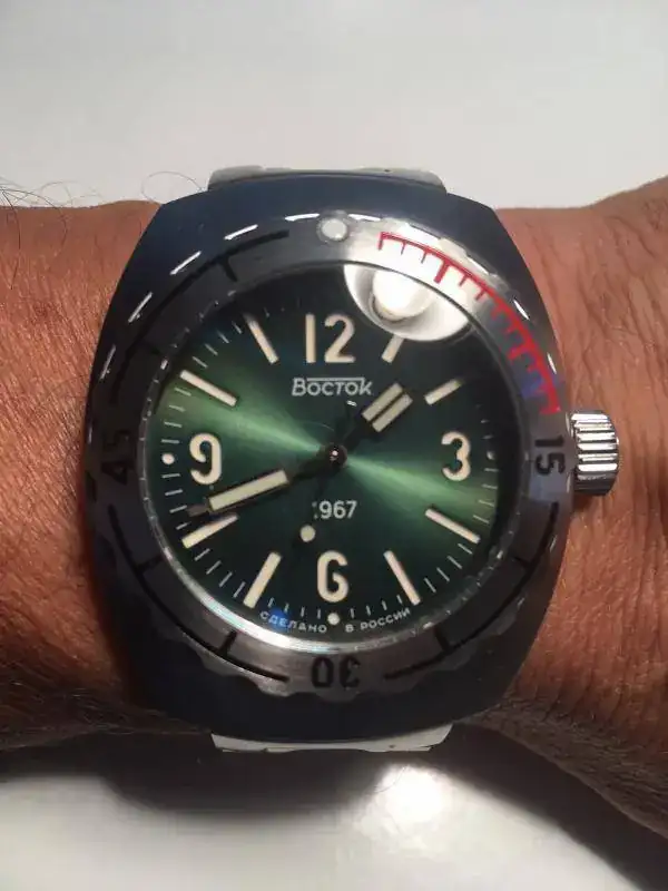

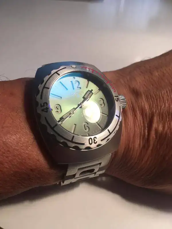

Yo el mio ahora no me lo quito. El reloj va.
Lo voy controlando, y de momento no veo nada raro. ( excepto que si lo meto al agua se encharca)
No me han contestado tampoco, si me tienen que mandar cualquier junta que se les haya olvidado poner que me las manden que yo se las pongo, el reloj no lo voy a mandar hasta Rusia para que lo coloquen una junta.
También depende de las explicaciones que me den, si es que se dignan a responder.
Por cierto que ahora mismo les escribo de nuevo , no es normal que hayan contestado a compañeros que escribieron quejándose después que yo y a mi no.
