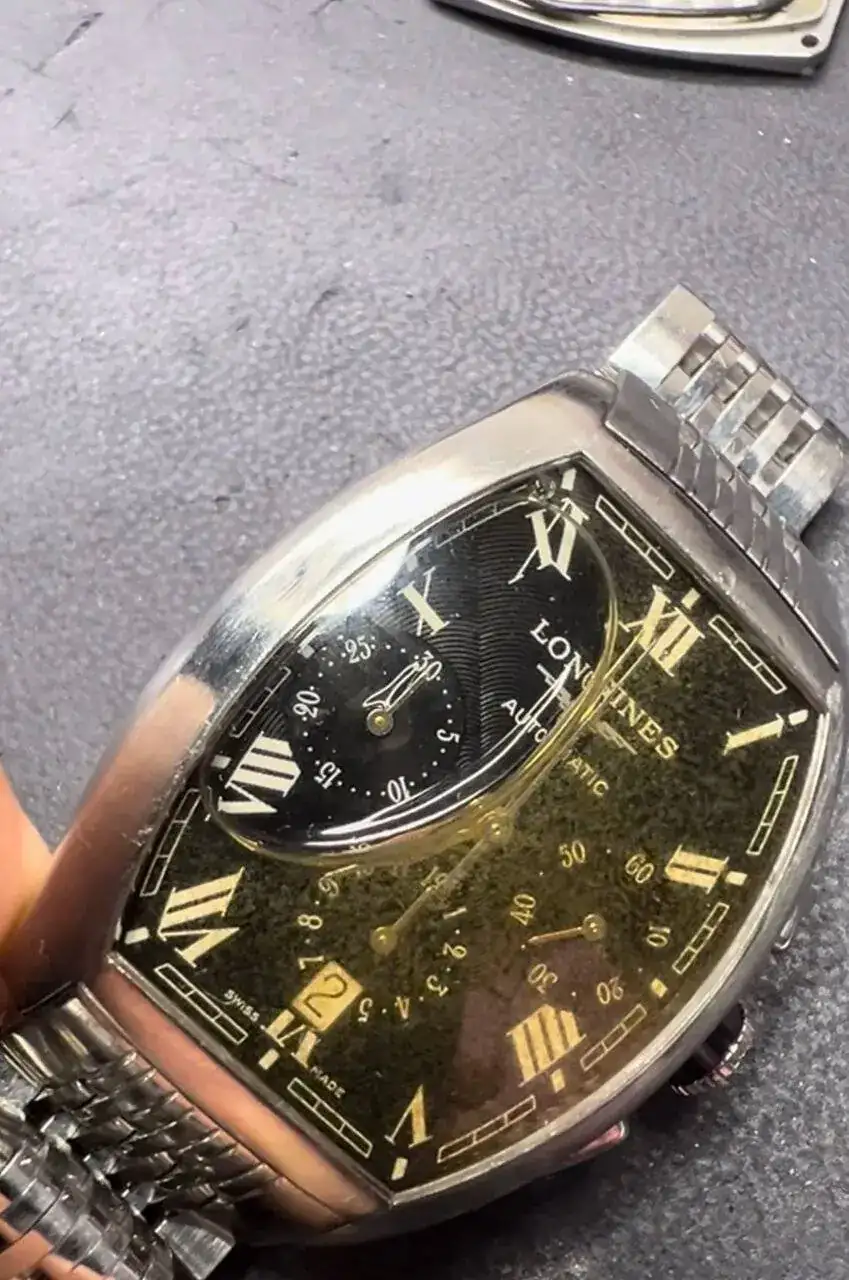

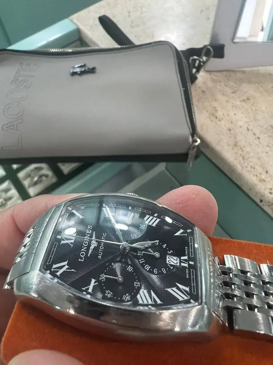

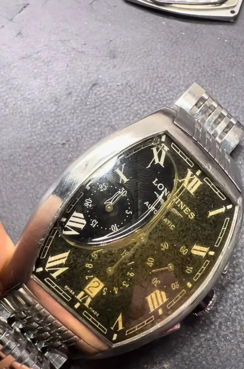

Buenas gente como vais?? Espero que todo bien....
Pues hoy me han traído este reloj,tal cual lo veis....la verdad que me parece increíble (según me dice el cliente ) hace aprox 1 mes llevo el reloj a un servicio oficial de la marca porque se le rompió el cristal quería uno nuevo original de la marca (parece que alguien le hizo uno a medida pero no le gusto por eso lo llevo a la casa...hoy me lo trae y me dice y me lo enseña tal cual lo veis......"por lo que me comenta que se tiro a la piscina y al rato de estar nadando se ve el reloj de esta forma ....:😊::😊: ahora mi pregunta...... me dice que lo abra y que lo seque o similar ..... ¿ como lo veis ? porque el cliente a llamado al servicio técnico oficial están de vacaciones desde el 1 al 19 de Julio...y teme que después de todo ese tiempo con esa agua dentro sea peor..............
1 Foto En esta foto el cristal que le hicieron a medida (que no le gusto) sobresalía sobre la caja
2 Foto del modelo Evidenza L2.643.4
3. Estado ahora mismo del reloj (en esta foto si podéis ver que tiene ya el cristal original de la marca modelo que debería llevar)

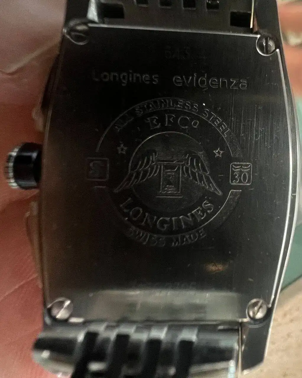

Y yo digo ......por lo que pone es un reloj de 30 Mtrs , en los libros de instrucciones etc... dice tal cual a se que muchos lo sabemos pero os copio y pego :
Una impermeabilidad de 30 metros se corresponde a 3 atmósferas o 3 bares. Estos relojes resisten salpicaduras y contactos breves con el agua, pero no sirve para ser sumergido. Una impermeabilidad de 50 metros corresponde a 5 atmósferas o 5 bares. El reloj soportaría el nado en la superficie, pero no el buceo
El cliente me dice que se tiro a la piscina y estuvo nadando con el .....8o8o8o8o8o8o entonces???? quien es el responsable? como lo veis???

En lugar de una página web al azar, corta y pega de la web de Longines, que es el que diseñó y construyó el reloj.
"3 bares
Estanco hasta una
sobrepresión de
3 bares (30 m)*
* Los valores de estanqueidad proporcionados en
metros equivalen a la sobrepresión aplicada según
la norma ISO 22810.

El responsable es, evidentemente, el que hizo el mantenimiento de forma inadecuada. Ese reloj aguanta perfectamente una "vida normal", que incluye nadar en la piscina y en el mar.
Como tú mismo indicas en algún mensaje posterior, el dueño del reloj se estuvo bañando con él sin problemas desde que lo compró... hasta justo después de esa revisión.

¿Estaba la corona cerrada cuando se bañó? Esa inundación no es normal, algo no estaba como debía. .

Es que ni con la corona abierta, que lleva una junta en la tija. Ahí entró el agua a raudales porque no se cerró correctamente.
Cómo responda el SAT oficial cuando reciba el reloj nos dará idea de la categoría que quiere atribuirse la marca y lo que realmente quieren decir esas declaraciones de su director de "queremos colocarnos en el segmento de 3000-5000€".

A que e refieres que no se cerró correctamente ?? lo trajo cerrado perfecto (por lo menos tornillos por detrás etc bien....o por lo menos eso parece.......
A mi me ocurrió en un Vostok, verifiqué en la arena que la corona (que es peculiar) estaba roscada. Pero tres pasos adentro, al tocar con la ola, saltó la corona abriéndose y entró agua de mar como en ese pobre Longines ¿tendrá solución?

Contra las apariencias, los hechos: el caso es que justo después de una manipulación, a un reloj al que no le entraba agua ahora le entra. Y no poca, a borbotones. Tú me dirás.
No sé si has llegado a abrirlo pero, si tuviera que apostar, montaron mal el cristal (porque eso es a lo que fue el cliente al SAT) o, si como suele ser habitual, le "colaron" una revisión completa a cuenta del cristal, esa tapa atornillada (tornillo cruzado o junta pellizcada, si tiene una forma "complicada").
