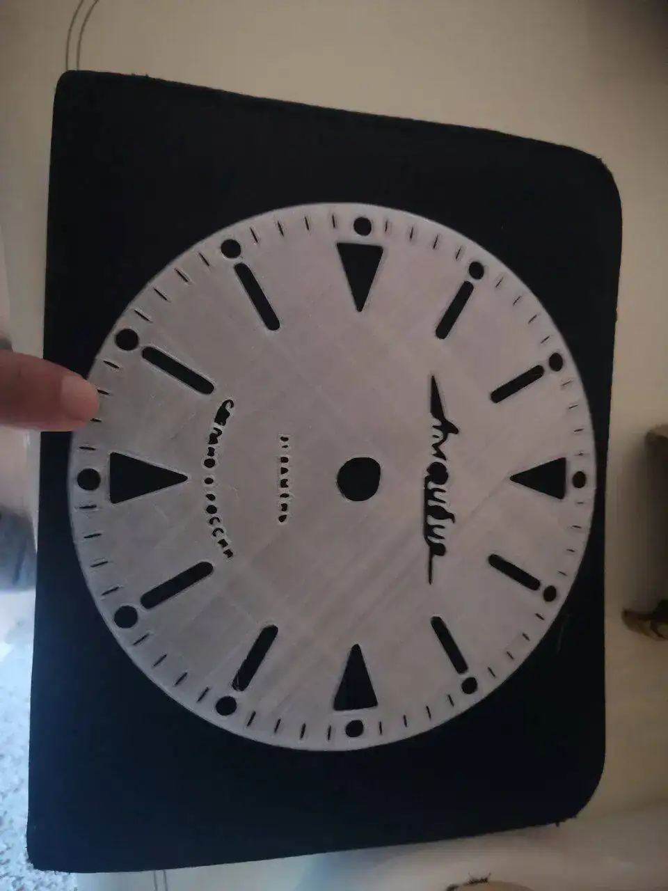

Pues os muestro mi próxima chapucilla, un amphibia 512 para la cocina. Aún dudo si pintarlo de negro y poner los índices blancos, o dejarlo así (con índices negros) e iluminarlo por detrás...
Seguiremos informando...

El diseño sandwich a esa escala mola mogollón. ¿Quieres que intente hacerte las agujas tipo Vostok a escala? Si me das las medidas de la esfera y del cañón del mecanismo, quizás puedas imprimir las agujas apropiadas.

Es una prueba, pero te enviaré el archivo para que lo tengas, y más adelante (cuando destripe un despertador) probamos a hacerle agujas acordes.

Date cuenta de que dispongo de un arsenal de piezas de vostok modeladas. Escalarlas no debería de ser difícil

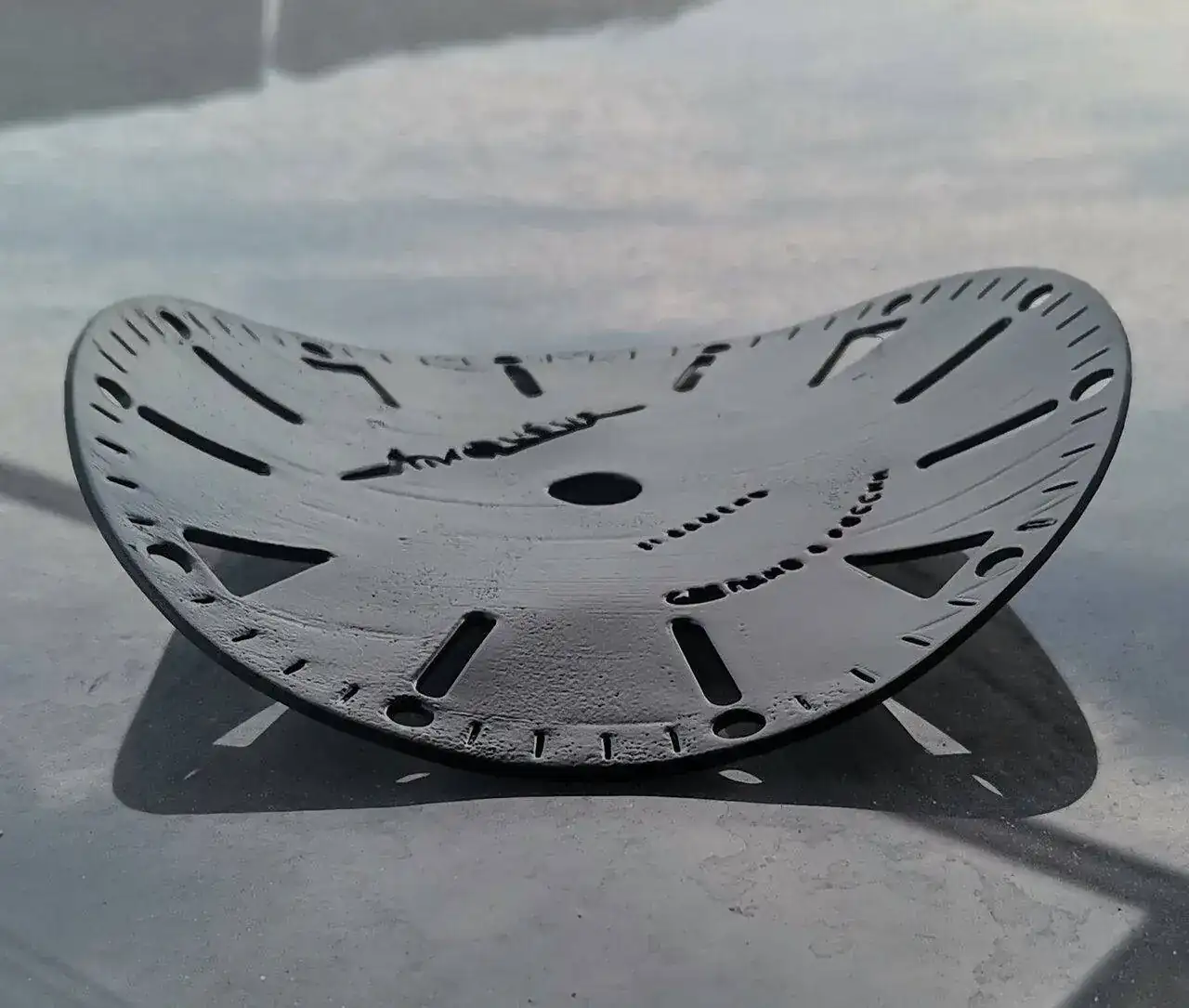

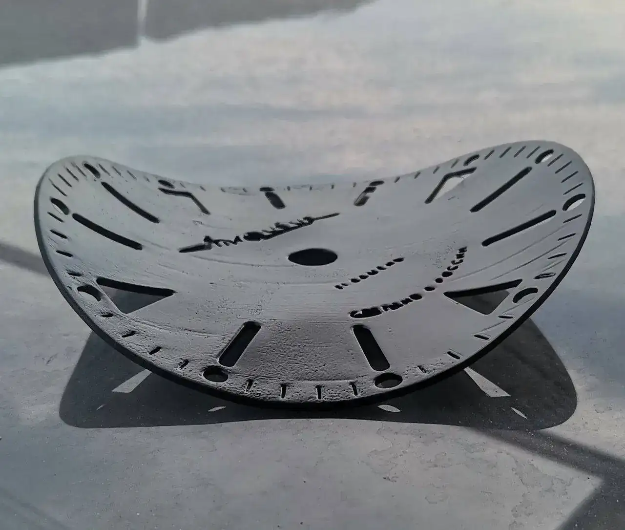

Bueno, pues el spray del chino y el pla no se llevan muy bien, parece reblandecer el plástico. Veremos cuando seque

Prueba a colocarlo entre dos placas de vidrio y luego le pones algo pesado encima, lo dejas una noche asi.
A mi ese metodo me ha dado resultado con algunas piezas de plastico que han "reaccionado" a los solventes de algunos pegamentos.

Por lo que estado leyendo estos días de técnicas de impresión, creo que es un problema de la impresión en sí, más que del diseño de la pieza. Entiendo que lo estás imprimiendo en PLA, ¿verdad?
Si, pla
