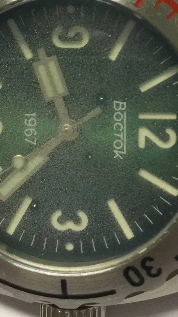

Menuda pu.... Con las ganas que le tenías y menudo fiasco.Lo siento compañeroMi caso ha sido todavía peor... me he dado una ducha (tan solo una y procurando no mojar mucho el reloj) y el resultado ha sido este:
No lo pienso ni abrir... se va para Rusia en cuanto tenga un rato para acercarme a Correos. Los 1967 están gafados, desde luego.

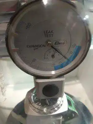

Después del problema que relato el primer compañero con la falta de junta en la corona fui a mi unidad para ver si la tenía y comprobar que solución han dado con el aumento de caja. Le he pasado estanqueidad para comprobar si entraba o salía aire y la pasa:
Pero está claro que hay un problema de montaje-construcción con las imágenes y experiencias de los demás compañeros. Ya he comentado que lo mejor es enviar para que cambien lo necesario y evitar oxidación y problemas futuros además de hacerse cargo del alcance del problema.

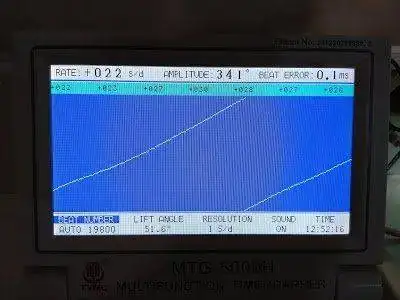

Mi unidad en el crono no arroja mal dato tampoco (de fábrica):
